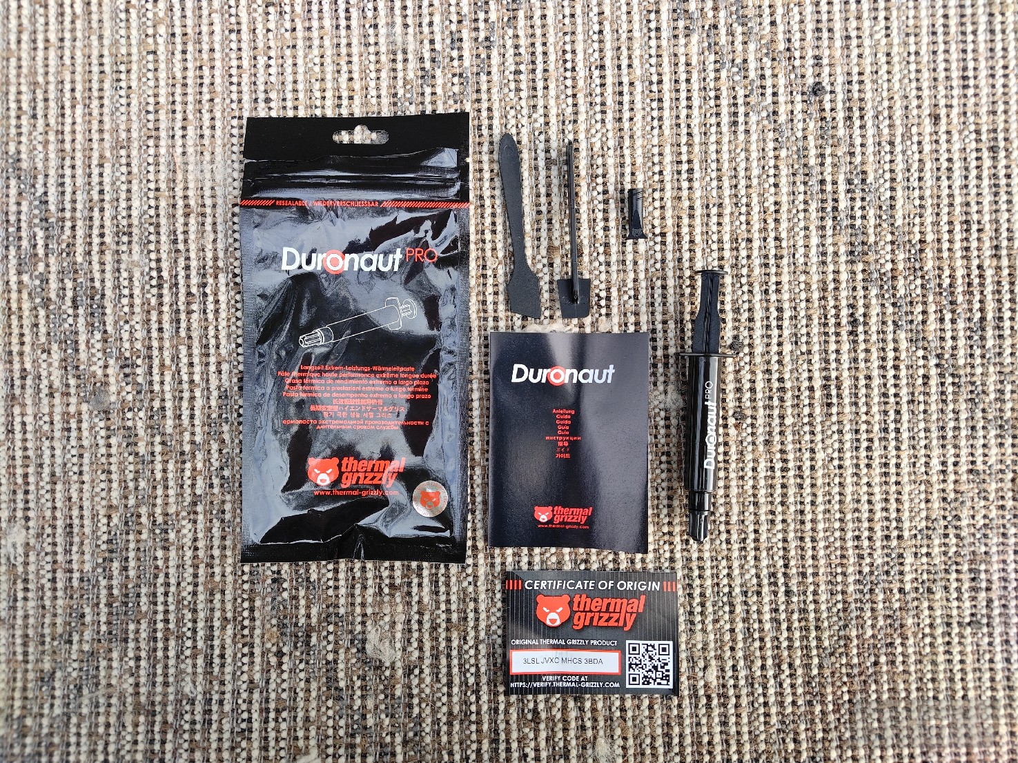

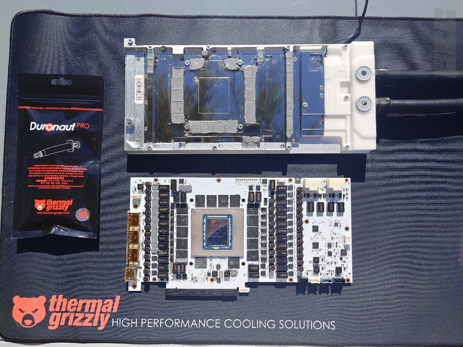

Thermal Grizzly nous a envoyé deux tubes de pâte thermique : une version de 2 g et une version de 6 g. Pour l’emballage, on retrouve un emballage noir, avec une police rouge, le logo de la marque et l’image du tube correspondant à sa contenance.
On retrouve dans l’emballage un tube de pâte thermique, un applicateur, une spatule TG, une spatule TG Pro, un guide de l’utilisateur ainsi qu’une étiquette d’authenticité. Cette dernière permet de vérifier que votre pâte Thermal Grizzly n’est pas une contrefaçon, notamment si vous l’achetez auprès d’un revendeur que vous ne connaissez pas.

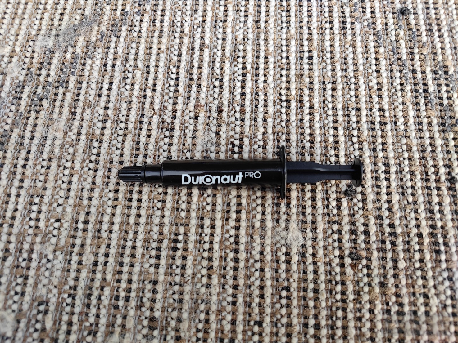

Le tube de pâte thermique est noir, avec le nom du produit inscrit en blanc.

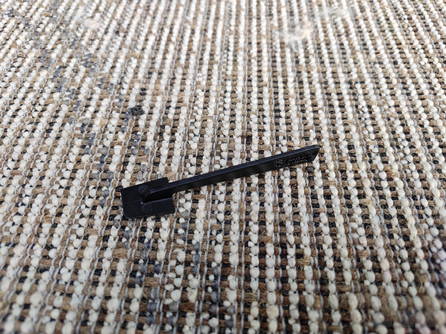

Ensuite, parmi les choses que je trouve importantes à mentionner, il y a cette spatule Pro livrée dans le bundle. Elle est beaucoup plus rigide et permet d’exercer une meilleure pression lors de l’étalement de la pâte thermique. Je la trouve bien meilleure qu’une spatule classique pour appliquer la pâte plus rapidement et l’étaler plus facilement. Pour moi, c’est un vrai plus.

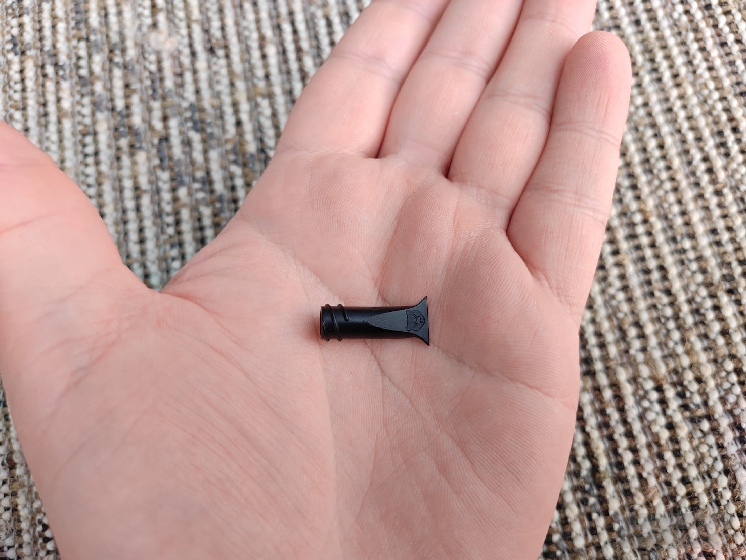

Pour finir, parmi les choses intéressantes du bundle, vous aurez un applicateur qui est une petite tête à visser sur votre tube pour appliquer votre pâte thermique en fine couche. Cela permet de réduire la quantité de pâte thermique utilisée lors de l’application.

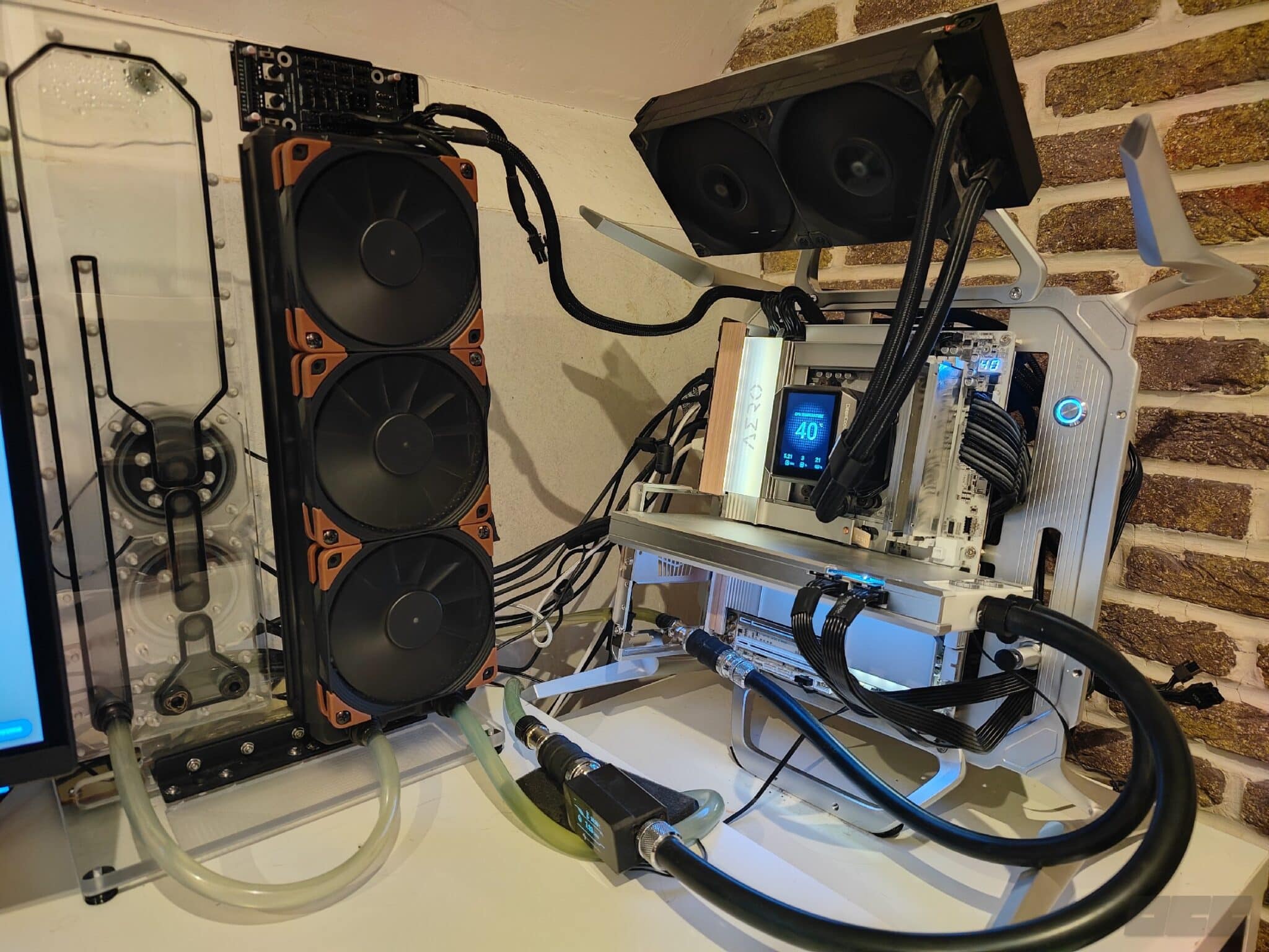

Pour la configuration de test, on va retrouver une configuration équipée de :
  • Carte mère : Gigabyte X870E AERO WOOD Edition
  • Processeur : AMD Ryzen 9 9800X3D
  • Refroidissement : DeepCool Mystique 240 mm
  • Mémoire : G.SKILL DDR5-8000 CL38 (2 × 24 Go), équipée d’un dissipateur custom en aluminium
  • Carte graphique : GALAX GeForce RTX 5090 D HOF OC LAB XOC
  • SSD : Lexar NM790 4 To
  • Alimentation : EVGA SuperNOVA T2 1600 W Titanium
  • Boîtier : InWin Shift
  • Refroidissement GPU : système de watercooling externe Arterial 2 360 mm de chez Singularity Computers, équipé de deux pompes D5 et d’un radiateur Hardware Labs GTX 360 mm.
Comment a été réalisé le test ?

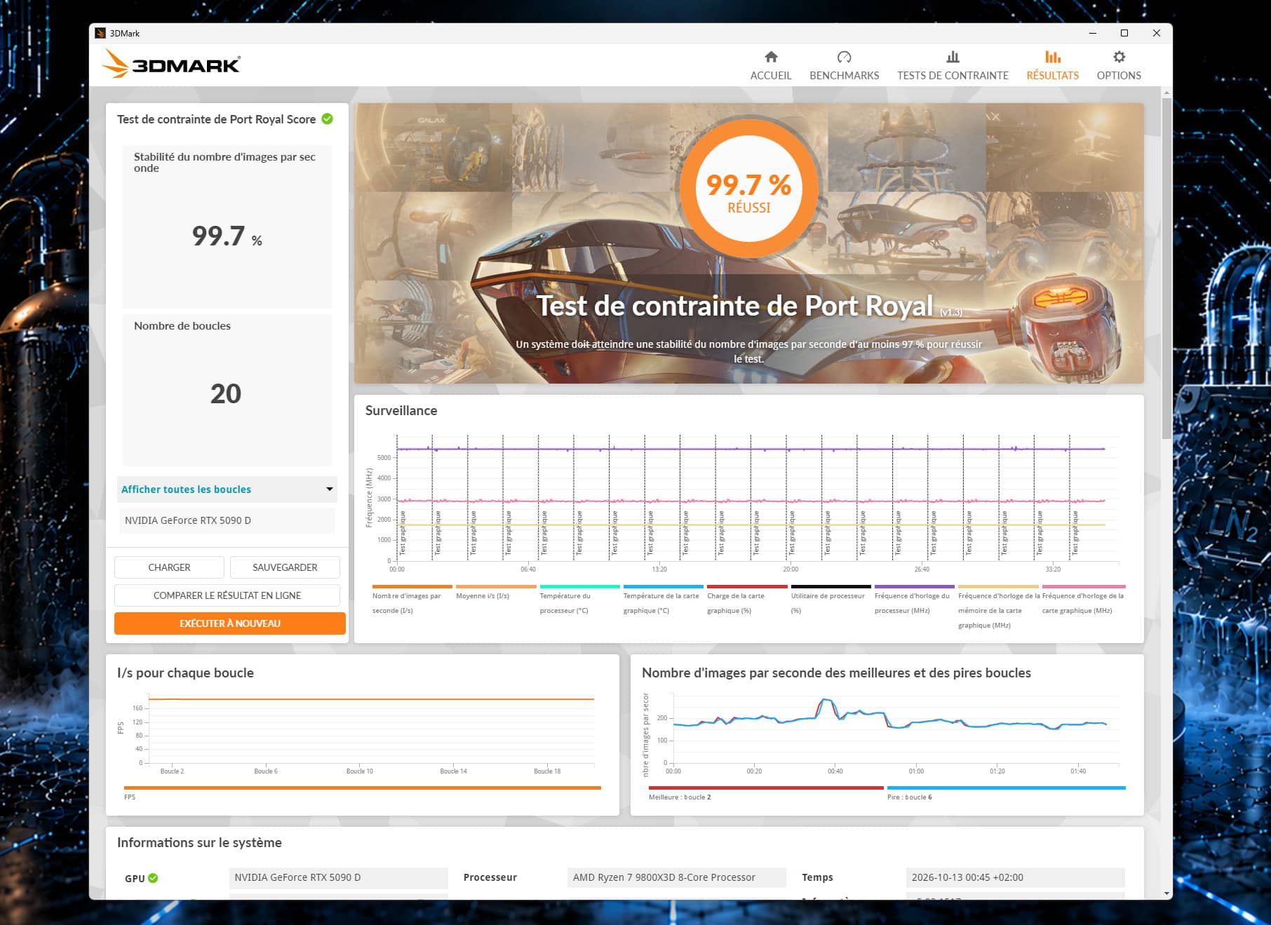

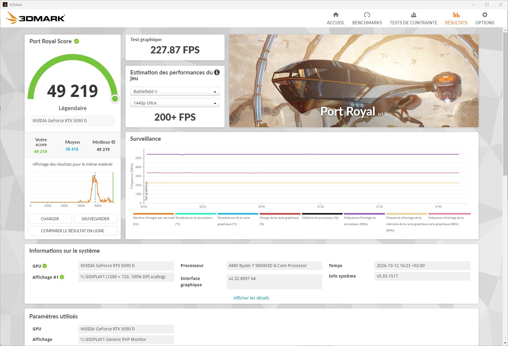

Pour ce test, j’ai utilisé une RTX 5090D HOF OC LAB XOC avec le BIOS 600 watts, refroidie par eau avec un waterblock Iceman pour 5090D HOF. J’ai lancé le test de contrainte Port Royal sur 3DMark, qui consiste à enchaîner 20 boucles de Port Royal. La température de la pièce était de 22 °C.
Pour le refroidissement, je suis équipé d’une boucle avec deux pompes D5 réglées à 75 %, un radiateur Hardware Labs GTX 360 et trois ventilateurs Noctua Industrial 3000 tr/min réglés à 40 %. Le débit moyen pendant le test était de 7,44 litres par minute.

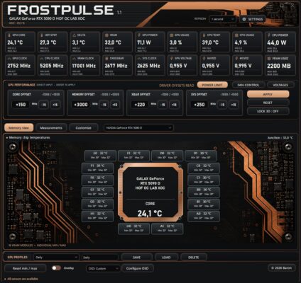

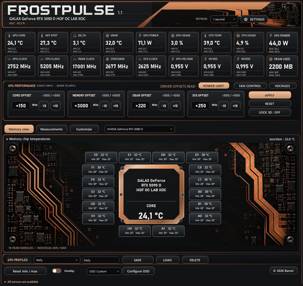

J’ai utilisé le logiciel FrostPulse pour relever les températures du core et du hotspot, ainsi que le delta entre les deux, pendant le test de stabilité et pour analyser la température du GPU.

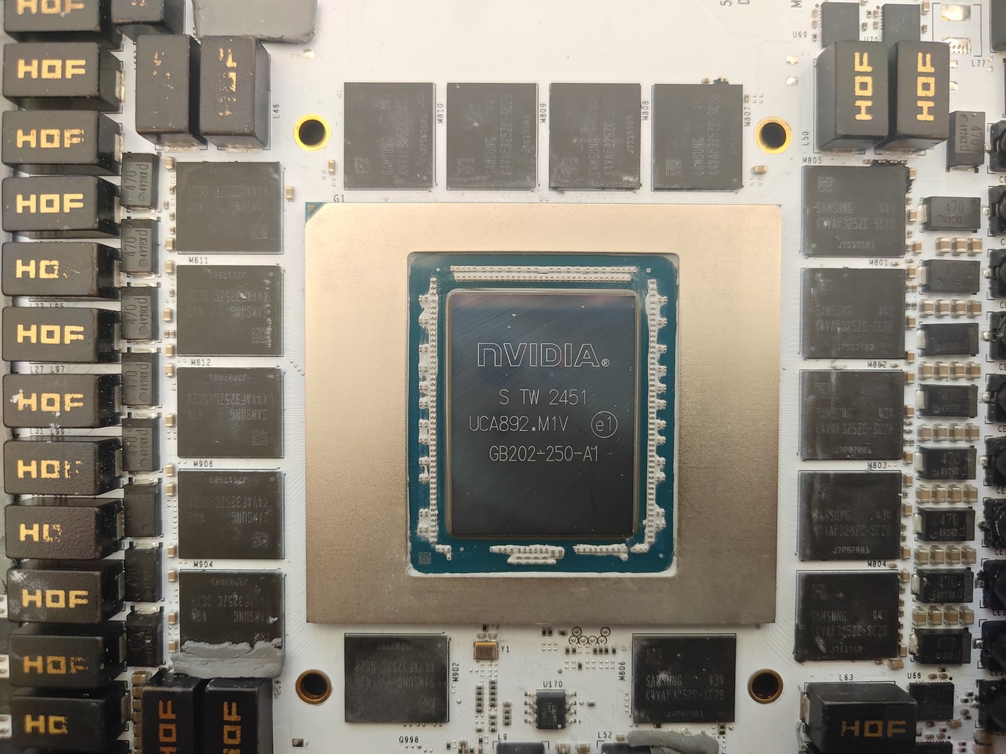

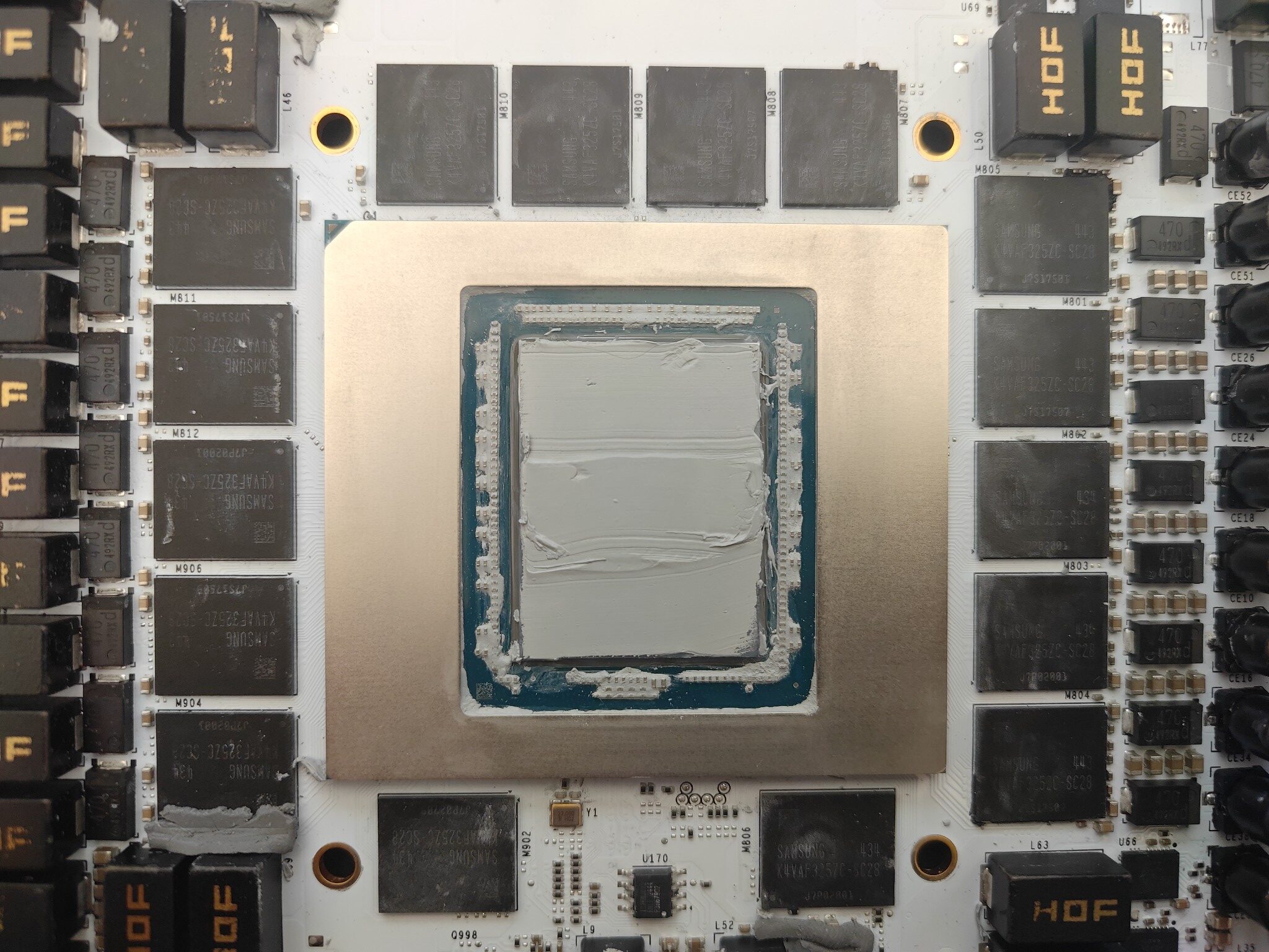

Pour l’application de la pâte thermique, j’ai versé un peu d’alcool isopropylique sur un coton pour nettoyer le die de la carte graphique ainsi que la partie du waterblock en contact avec celui-ci. Le but est d’avoir une surface propre, sans résidus ni graisse qui pourraient altérer l’application. Je vous conseille de faire la même chose pour avoir une surface aussi propre que possible.
Ensuite, j’ai appliqué une ligne de pâte thermique sur toute la longueur du die, puis je l’ai étalée avec la spatule Pro de Thermal Grizzly. Je dois vous mentionner que la pâte est assez difficile à appliquer. Elle est assez dure et a tendance à coller à la spatule. Plusieurs passages peuvent donc retirer la pâte par plaques sur le die. Alors certes, elle est moins dure et plus simple à appliquer que la Duronaut classique, mais par rapport à d’autres pâtes thermiques, elle n’est pas forcément facile à étaler.
Si vous avez quelques difficultés à l’appliquer, réchauffer légèrement le die de votre carte graphique avec un sèche-cheveux, autour de 40 °C, peut vous aider à ramollir la pâte.
Je trouve qu’à l’application, la couche paraît un peu plus épaisse que celle d’autres pâtes thermiques concurrentes.
Après avoir discuté avec plusieurs connaissances, j’ai pu constater que certains lots de Duronaut Pro étaient plus ou moins fluides. Dans mon cas, le lot reçu était particulièrement difficile à appliquer, car la pâte était peu fluide.

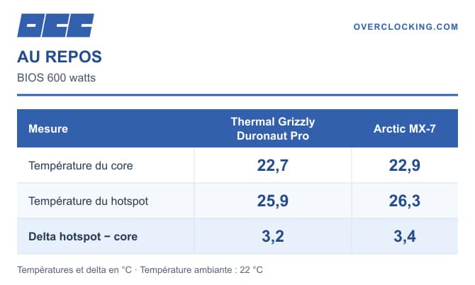

Au repos : BIOS 600 watts
Même si, pour certains, cela n’a pas d’intérêt, regarder comment se comporte la pâte en idle au niveau du hotspot, ce n’est pas une bêtise. Cela permet déjà de voir comment le montage se comporte avant même de lancer une charge, en comparant les températures du core et du hotspot. J’ai dû faire bien plus d’une dizaine de montages sur 5090. Sur un bon montage, avec une pâte de qualité, vous êtes entre 3 et 4 °C de différence.
La Duronaut Pro semble offrir d’excellentes performances, avec des températures similaires à celles de la MX-7 en idle et un léger avantage sur le hotspot.

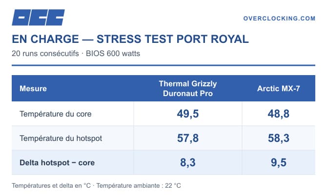

En charge : Stress test Port Royal, 20 runs consécutifs, BIOS 600 watts
Le stress test de Port Royal, avec ses 20 runs consécutifs, dure environ 35 à 40 minutes. La pâte thermique va donc être mise à rude épreuve, sachant que la consommation moyenne se situe autour de 550 à 600 watts.
La Duronaut Pro se comporte extrêmement bien face à la MX-7, qui garde un léger avantage sur la température du core. En revanche, la Duronaut Pro fait mieux sur le hotspot, avec une température inférieure de 1,2 °C.

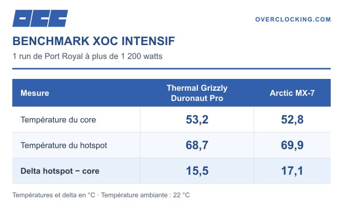

Benchmark XOC intensif : 1 run Port Royal à plus de 1 200 watts
Je trouvais intéressant de comparer les deux pâtes thermiques sur un run de Port Royal en overclocking extrême sous waterblock, à plus de 1 200 watts. On retrouve des performances similaires, mais une fois de plus, la Duronaut Pro maintient son avantage sur la température du hotspot.

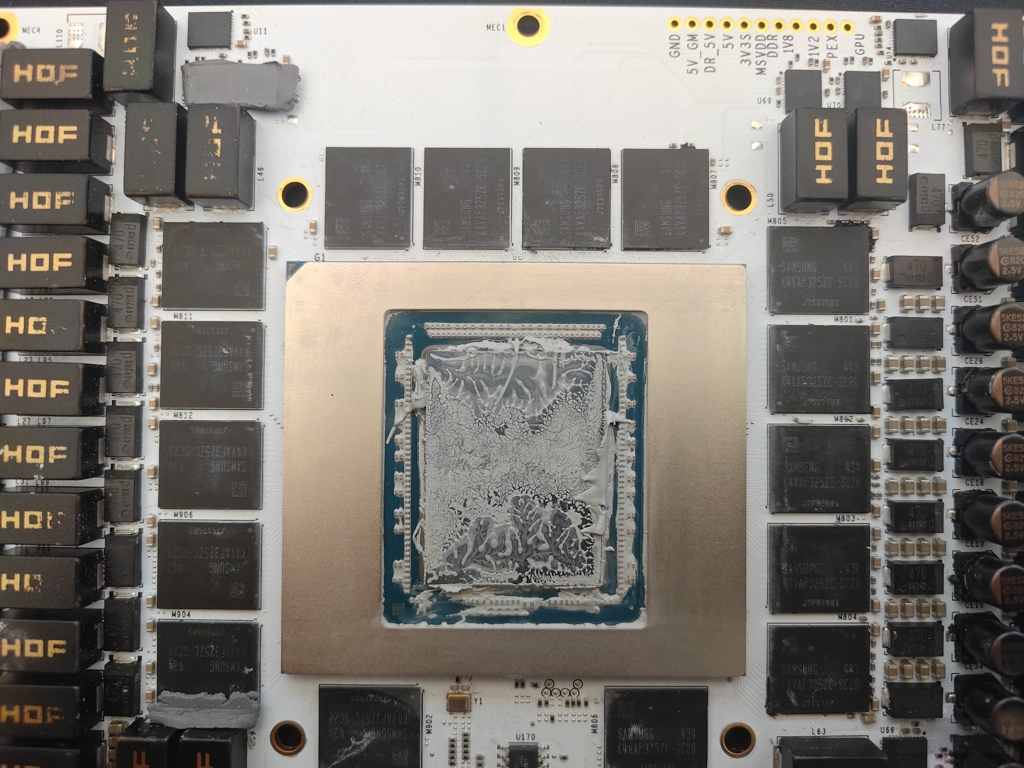

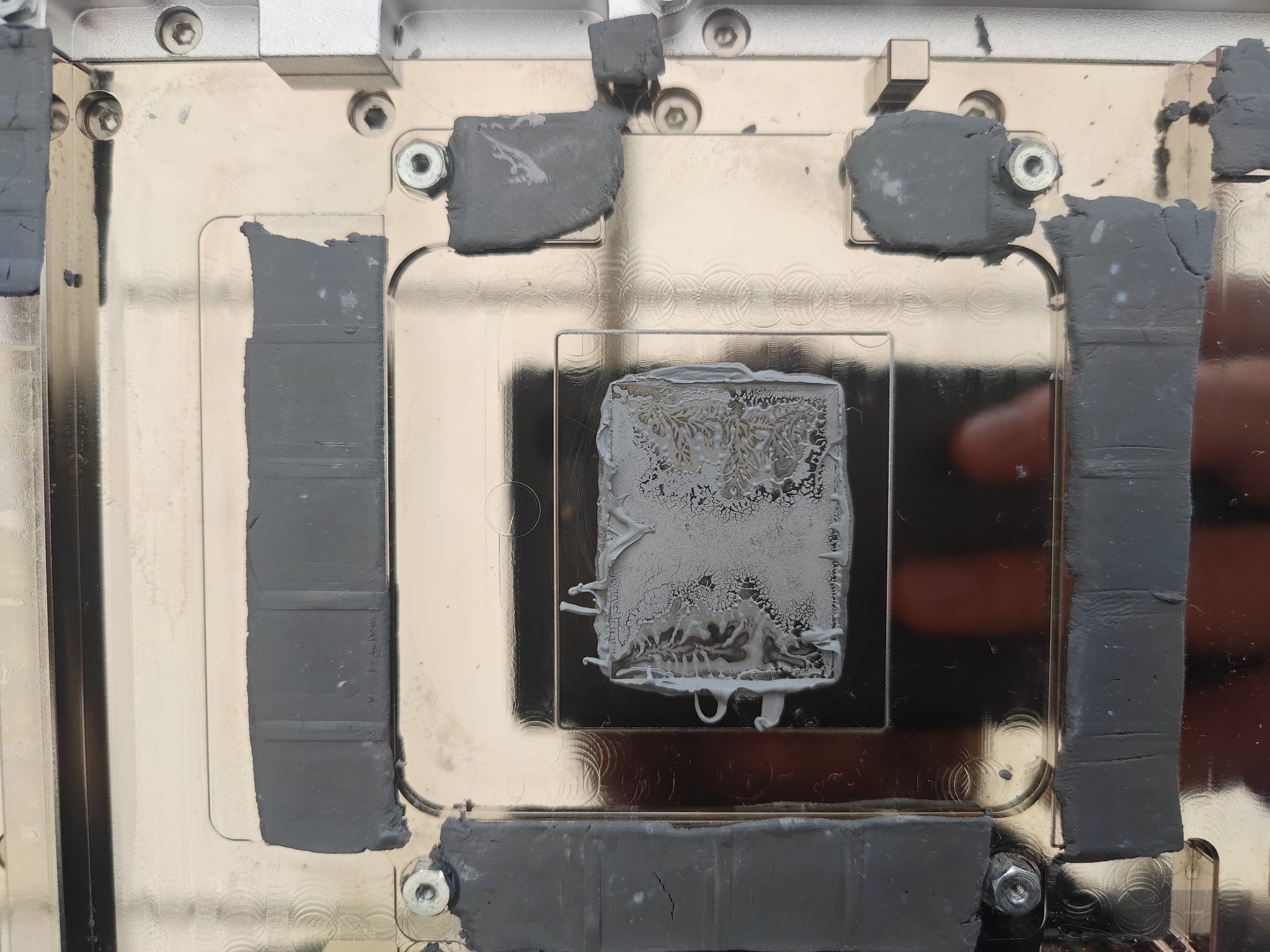

Dans le cas de notre Duronaut Pro, je dois dire que c’est l’une des pâtes qui a le mieux conservé ses performances dans mes essais. Pour solliciter la pâte et favoriser l’apparition du pump-out, j’ai multiplié les cycles de chauffe et de refroidissement avec des sessions d’overclocking à plus de 1 000 watts. J’ai remarqué que la Duronaut Pro était elle aussi affectée, mais moins que la MX-7 ou d’autres pâtes que j’ai testées. Dans mon montage, elle semble rester en place plus longtemps, avec une dégradation des performances moins marquée.
Après plusieurs soirées d’overclocking avec la Duronaut Pro :
Au démontage, on observe de légères traces de déplacement de la pâte thermique dans les parties haute et basse du die. Au centre, en revanche, la pâte reste bien présente sous forme d’une fine couche. On remarque un effet de pump-out, mais celui-ci reste beaucoup moins marqué que chez la concurrence.
