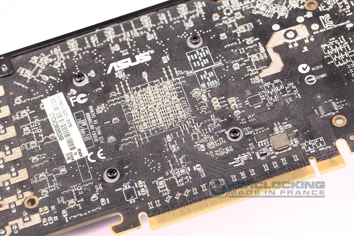

Il vous faudra placer les rondelles blanches en PVC  (isolation contre les court-circuits) puis les premières vis noires.
montage ek vga supremacy hwbot 1
Si vous utilisez une carte à base de GPU AMD Thahiti XT comme les HD79xx ou un GPU Pro qui utilisent une entretoise très petite (le fameux « spacer »), il faudra placer les rondelles blanches en PVC. Si vous souhaitez monter le waterblock sur un autre type de GPU, utilisez les rondelles noires plus épaisses.
Placez les quatre vis de montage argentées en serrant les vis noires à l’aide d’un tournevis. Le but étant de se retrouver avec une base solide.

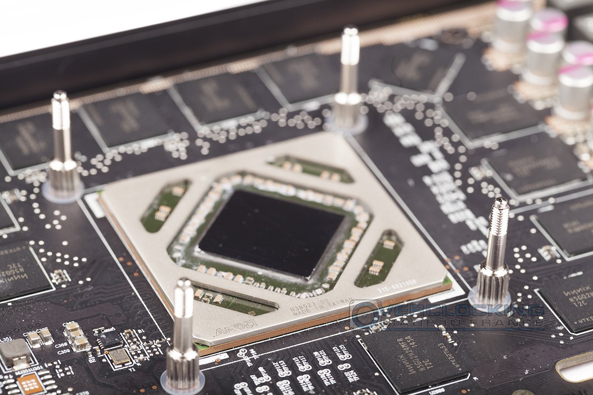

Déposez une petite quantité de pâte thermique sur le GPU et dans le cas d’un montage sur un GPU AMD de la série HD79xx, placez l’adaptateur en cuivre fourni par EKWB suivit d’une autre couche de Gelid Extreme pour améliorer l’échange thermique.

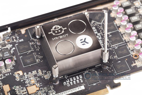

Déposez le waterblock sur le PCB de la carte graphique et ajoutez les quatre ressorts.
Vissez les quatre écrous de façon homogène en évitant une trop grosse déformation du PCB de la carte graphique. Une clé Allen est fournie pour vous aider à la tâche.
Pour les adeptes de watercooling à gros tubes genre 13/19, faites attention à bien choisir des embouts avec une base fine, sinon, impossible de les installer.
