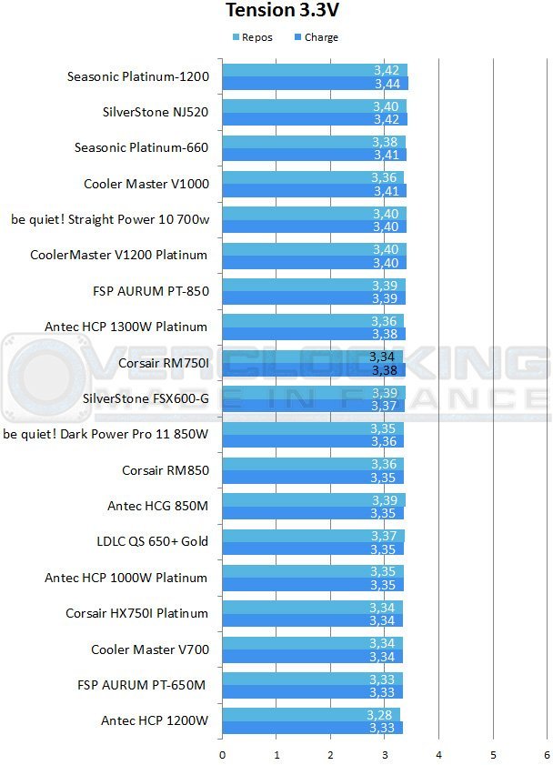

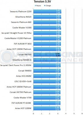

 3,3 V
Corsair-RM750I-3V
Cliquez pour agrandir
Les premières valeurs sont prises sur le 3.3 V. Pas de surprise comme souvent sur cette tension, nous passons de 3.34 Volts au repos à 3.38 Volts en pleine charge. Les tensions restent très proche du 3.3 V nécessaire.

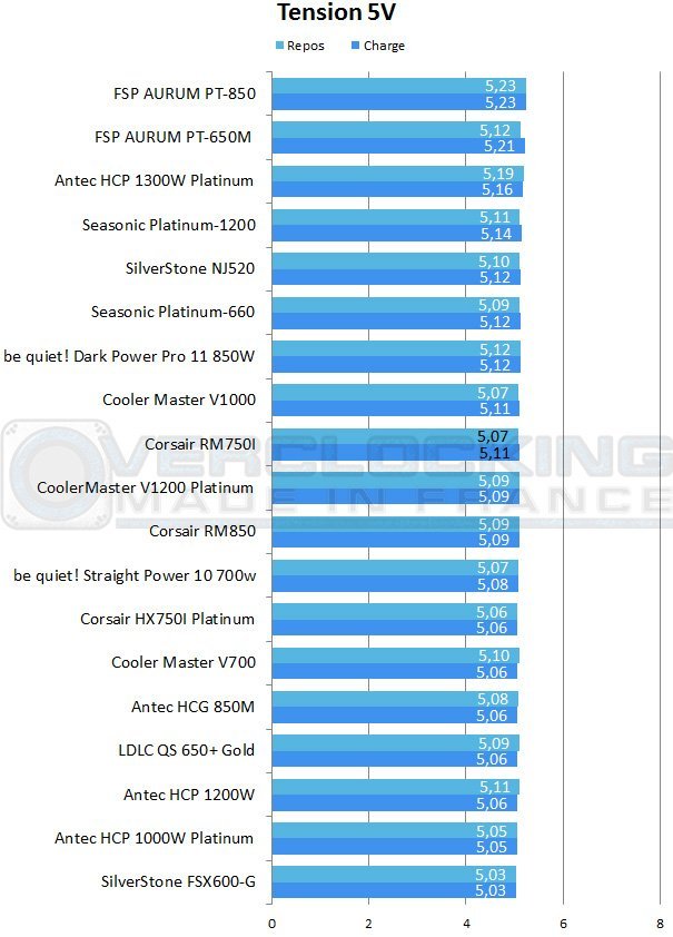

5 V
Corsair-RM750I-5V
Le 5 Volts est tout aussi fiable. Un léger vDrop est présent, tout comme sur la tension précédente, mais toujours positif. L’alimentation cherche à réguler cette tension, passant de 5.07 V au repos à 5.11 V.

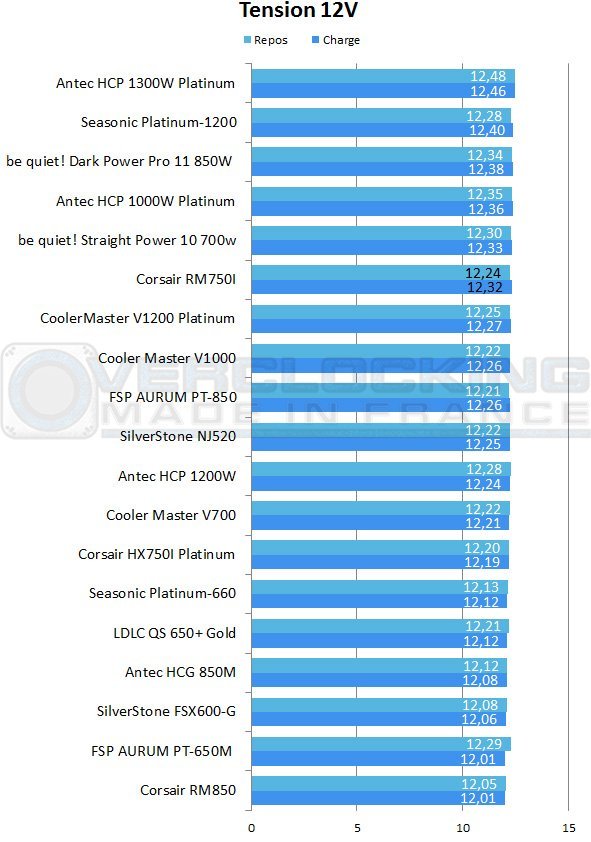

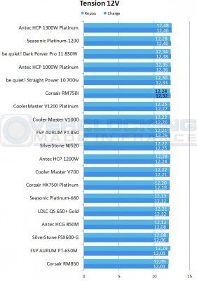

12 V
Corsair-RM750I-12V
Une des tensions les plus importante (avec le 3.3 V pour la mémoire) reste cette dernière. Comme pour les deux tensions précédentes, un vDrop est présent. On passe ainsi de 12.24 V à 12.32 V.
