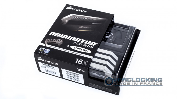

Emballées dans une boite carton, mais avec une partie ajourée, les quatre barrettes dévoilent leurs couleurs noir  et aluminium. Un caractère agressif ressort du design avec des dissipateurs effilés sur le dessus, surmontés d’une partie en aluminium du plus bel effet. Le PCB est noir, un noir que l’on sera nombreux à apprécier. Notez que les barrettes mesurent 55 mm de hauteur, une taille relativement haute qui pourrait gêner leur intégration sous certains ventilateurs processeurs.
Corsair Dominator Platinum 2666Mhz 16Go cas12 4
Le kit est livré avec le ventilateur Airflow, composé de deux ventilateurs pour un refroidissement optimal des barrettes.
