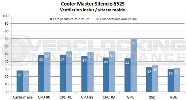

Les qualités de ce Silencio 652S seront mis en évidence avec quatre tests de température. Les deux premiers tests seront fait avec les ventilateurs fournis avec le boitier, c’est à dire le 120 mm situé au-dessus de la plaque I/O de la carte mère, et les deux 120 mm en façade. Ensuite, nous équiperons le boîtier de plusieurs autres ventilateurs, notamment deux 120 mm dans le top et un au niveau des cages HDD. Les ventilateurs seront branchés directement à la carte mère, les vitesses étant réglées directement dans le bios, à vitesse lente, et à pleine vitesse.

Ventilation d’origine vitesse rapide
Cooler-Master-Silencio-652s-vr
En passant la vitesse des ventilateurs au maximum, toujours via le BIOS, nous constatons un réel changement sur la température du processeur ,mais rien d’autre. La configuration en général prends 1 ou 2°C, une histoire d’inertie des composants après une première série de test. La cage des disques durs fait apparemment obstacle au bon écoulement de l’air. Si vous pouvez vous en passer, profitez-en pour l’enlever, et ainsi améliorer le flux d’air. La ventilation se fait entendre mais rien de gênant.
