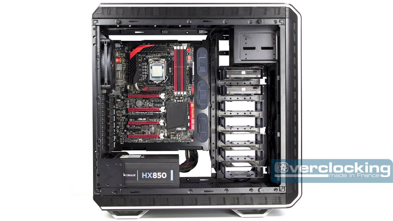

Maintenant que nous avons fait le tour du propriétaire (extérieur et intérieur), il est maintenant temps de passer aux choses sérieuses, l’installation. Pour ce faire, nous allons mettre en place les composants suivants :
- Carte mère : ASUS Maximus VI Extreme
- Carte graphique : Sapphire R9 290 Tri-X
- Ventirad Scythe Ninja 4
- Alimentation Corsair HX-850

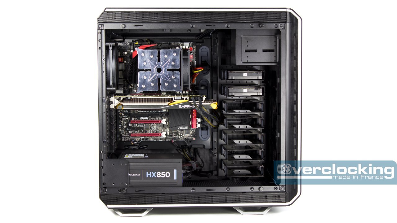

Avant toute chose, nous allons nous occuper du bloc d’alimentation. Pour se faire, il nous a fallu retirer le cache alvéolé situé à l’arrière du Dark Base Pro 900, ce dernier est maintenu en place grâce à quatre vis. Nous avons ensuite placé le bloc à son emplacement, à noter que ce dernier est modulable (influence sur la longueur de l’alimentation) et l’avons vissé. Une fois fait, on connecte le raccord d’alimentation à notre HX 850 puis en remet le cache en place. 5 mins et le tout est bouclé !

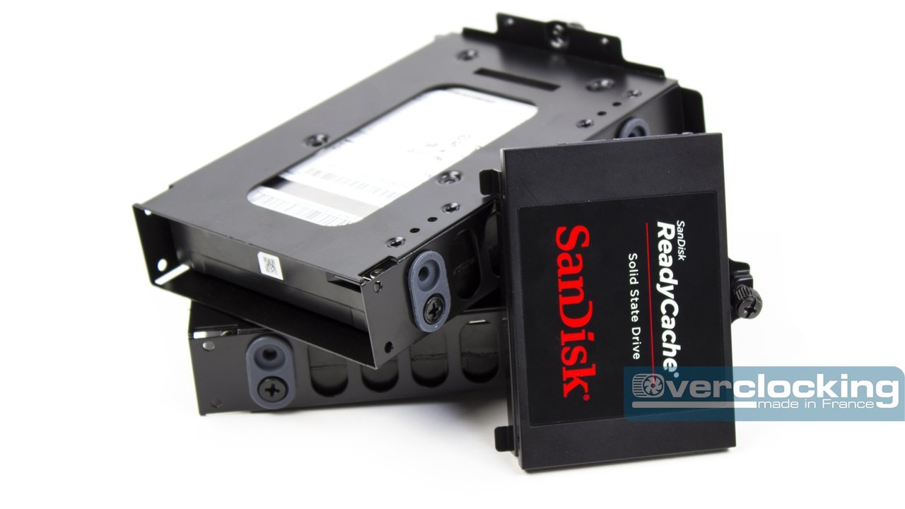

L’installation de la partie stockage est tout aussi simple. En effet, pour les unités 3’5, on retire le nombre de panier nécessaire (3 vis à mains) par l’arrière du plateau de la carte mère. On insère nos disques durs à l’intérieur en faisant attention au sens de la connectique puis en remet le tout en place, on ressert, et bingo, voilà ADN dino !

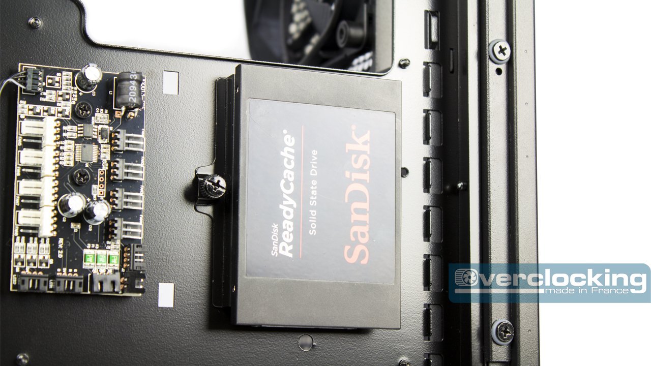

Concernant les SSD, nous avons le choix entre utiliser une baie 3’5 compatible ou se servir de la platine dédiée. Dans notre cas, nous avons opté pour la platine. Ici, un coup de tournevis pour la retirer, on pose le SSD dessus, on le fixe on revisse et le tour est joué, simple comme bonjour.
Bon point pour le boîtier, les vis de fixation des différents paniers HDD ou même de la platine 2’5 restent en place sur ces derniers, au moins on ne les perd pas !

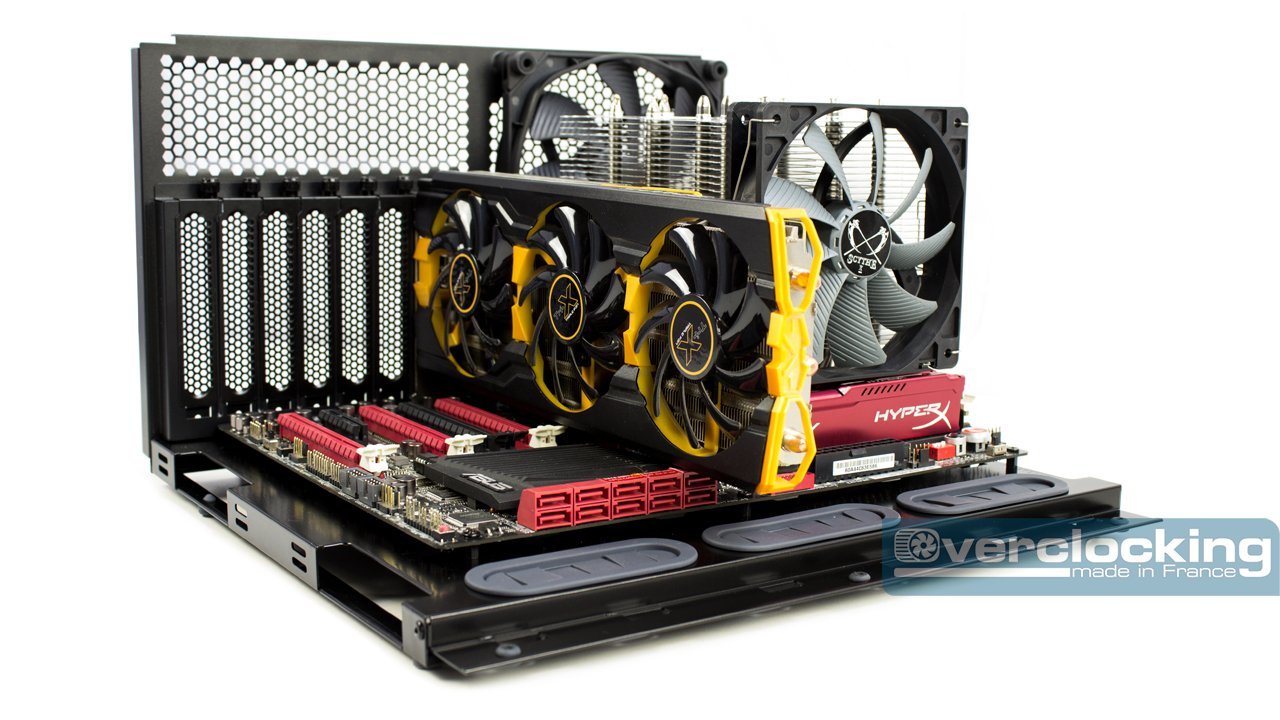

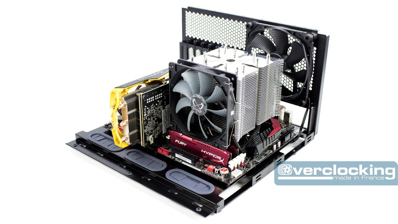

L’alimentation et le stockage ne représentent qu’une petite partie d’un assemblage, le plus dur reste maintenant à faire. Enfin, quand on dit « le plus dur », tout est relatif avec un plateau de carte mère amovible. Effectivement, il nous suffit de le retirer et d’installer notre carte mère, notre ventirad et notre carte dessus et de remettre le tout en place en reverse ou pas.
Autrement, on peut aussi choisir de laisser le support de la carte mère en place et d’assembler le tout de manière plus conventionnelle, dans les deux cas, ça fonctionne très bien.

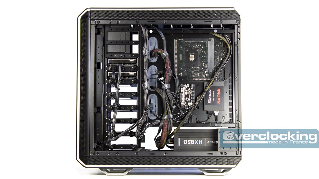

Le câblage dans ce Dark Base Pro 900 n’est pas une réelle contrainte. En effet, nous retrouvons de nombreux passages de câble répartis un peu partout dans le boîtier. A l’arrière, nous avons également de nombreux emplacements pour faire passer nos serres câbles et autres bandes velcros pour tout bien plaquer. Dans tous les cas, les chemins de câbles s’organisent plutôt bien et nous avons suffisamment de place pour les câbles pour ne pas forcer sur le panneau latéral lors de la fermeture.
Avant de passer à la partie test, sachez que le Dark Base Pro 900 propose un hub pour ventilateur. Ce dernier permet d’y raccorder jusqu’à huit ventilateurs :
- 4x alimentés en PWM
- 4x alimentés via une prise trois broches
Avec ceci, vous pourrez également y raccorder les bandes LED fournies en bundle.

Non car normalement tu as une ouverture
Le boitier dispose d’aération par le bas, il y a donc aucun soucis de mettre son alimentation ventilateur vers le bas, c’est même recommandé.
