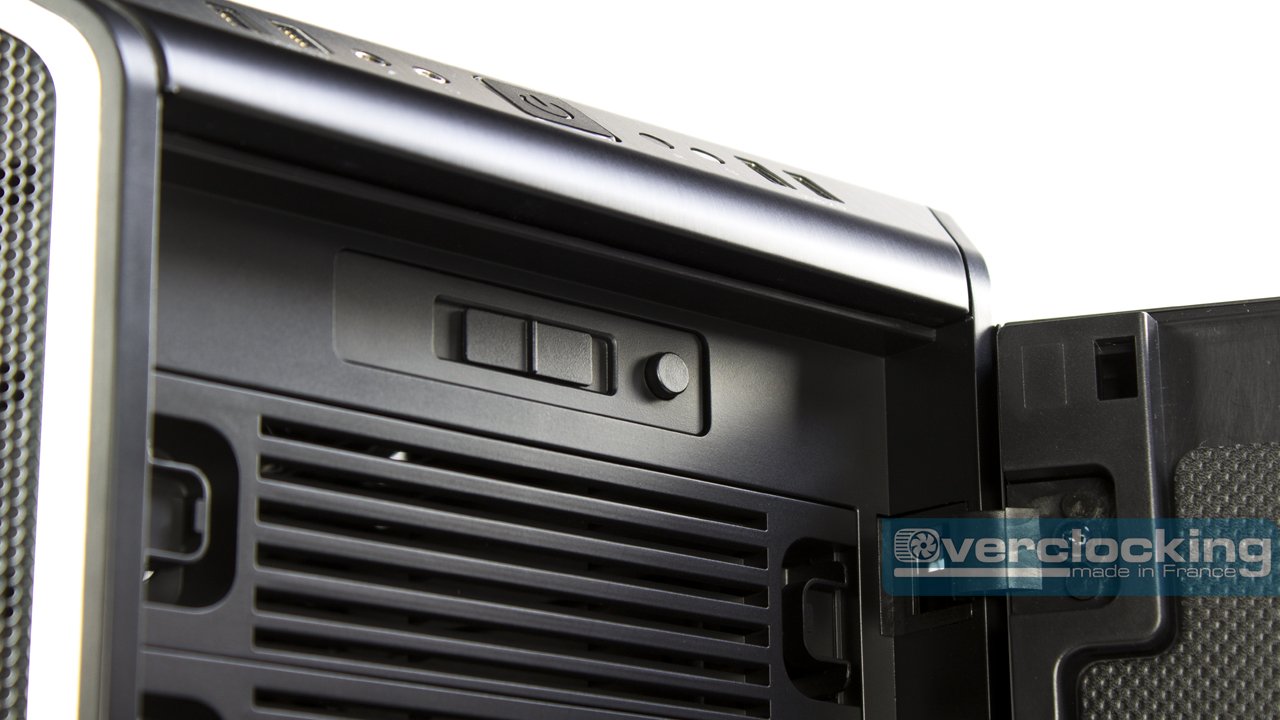

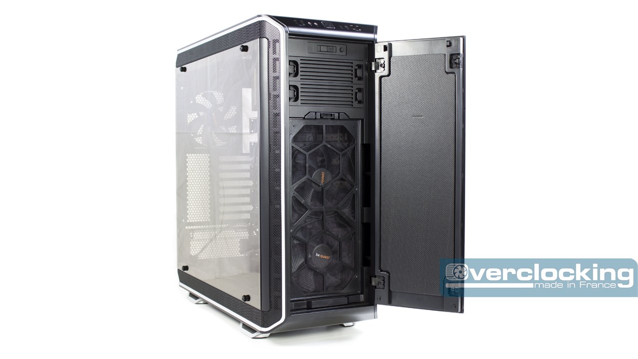

Avant de passer à proprement parler à l’intérieur du Dark Base Pro 900, occupons-nous de voir ce que dissimule l’arrière de la porte. Pour l’ouvrir, une simple pression suffit et cette dernière dévoile :
- 1x grand filtre pour les deux soufflantes présentes de base
- 2x baies 5’25
- 1x rhéobus ainsi qu’un interrupteur pour les bandes LED fournies avec cette version Pro
- 1x grand filtre dans le bas du boîtier à destination de l’alimentation.

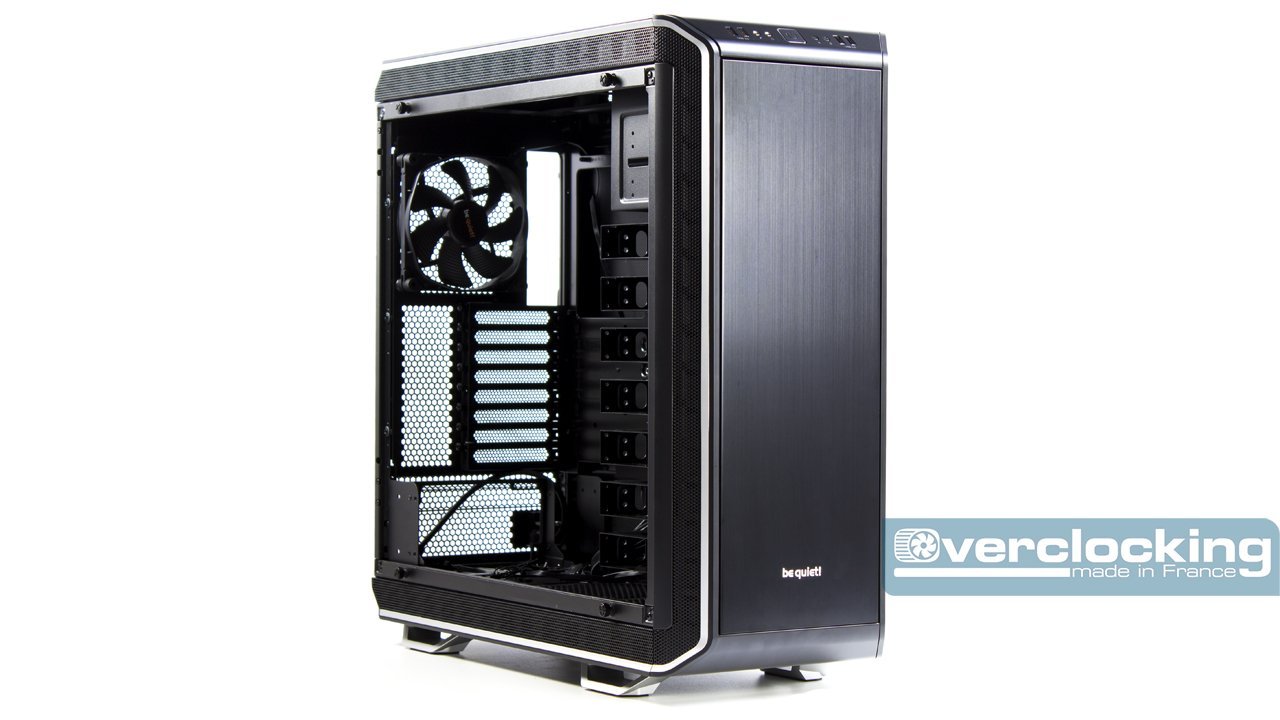

Pour passer à l’intérieur du Dark Base Pro 900, c’est on ne peut plus simple ! On retire les quatre vis à mains qui maintiennent le panneau en verre et le deux autres pour le second panneau.

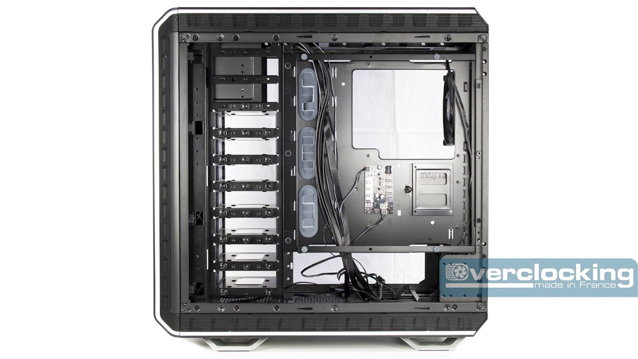

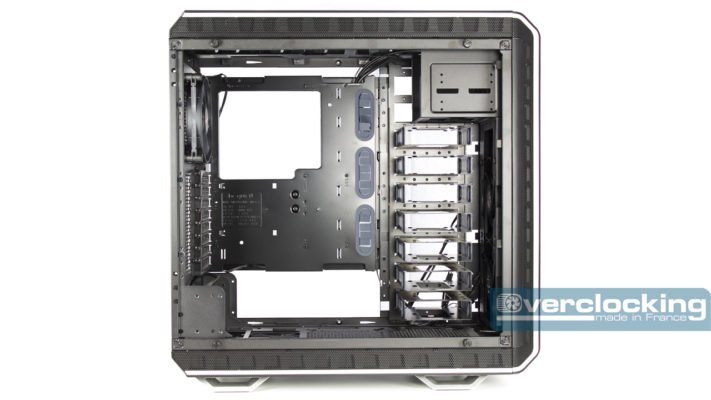

Un fois tout ce beau monde retiré, nous constatons que ce n’est pas la place qui manque à l’intérieur. En effet, nous avons 185 mm de libre pour le ventirad CPU, 470 mm de longueur pour les cartes graphiques et jusqu’à 284 mm pour l’alimentation. De plus, le boîtier dispose d’un large accès backplate et de nombreux passages de câbles répartis autour de l’emplacement de la carte mère.

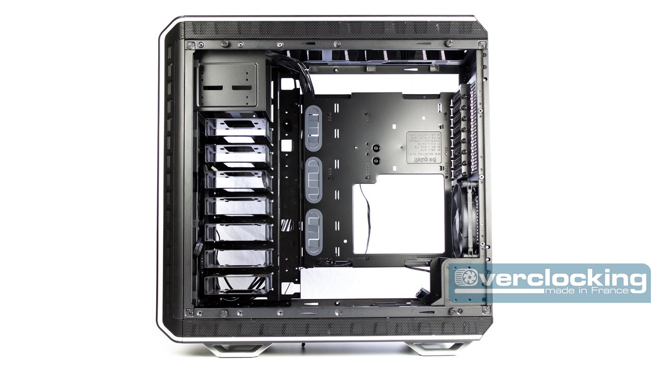

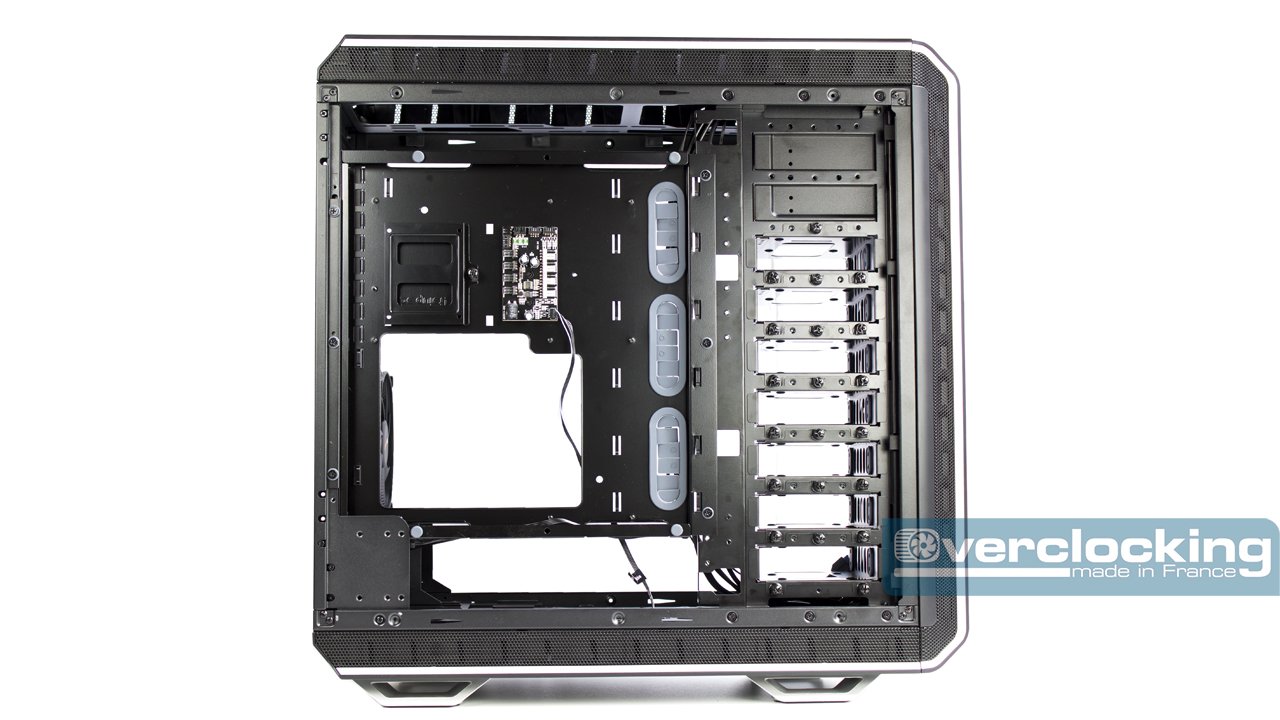

Mais la plus grosse particularité de ce boîtier réside dans sa modularité. Nous avons la possibilité de faire passer le support de la carte mère en reverse ! Ceci signifie qu’au lieu d’avoir les cartes graphiques dans le bas et le CPU dans le haut, c’est l’inverse, comme le montre les photos ci-dessus. De plus, il faut savoir, que la hauteur du support de la carte mère peut être réglé selon trois hauteurs différentes, à choisir en fonction de l’épaisseur des radiateurs de watercooling choisis.

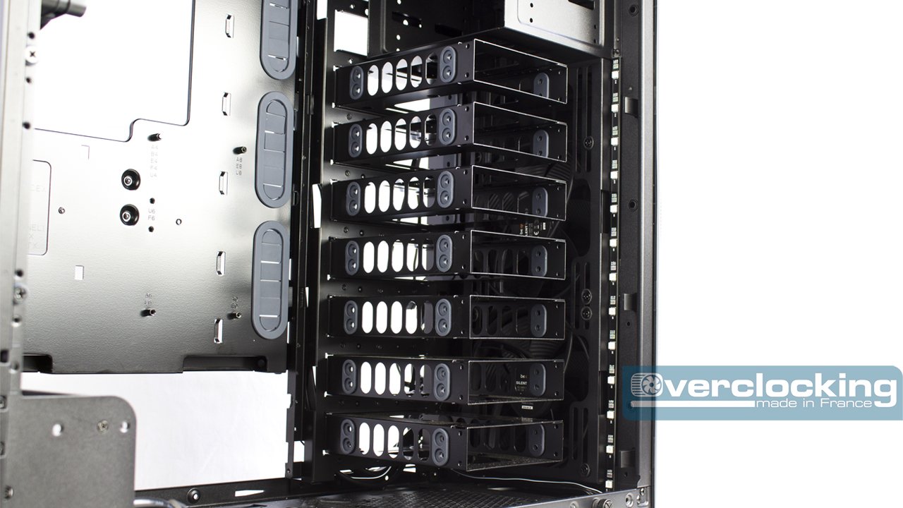

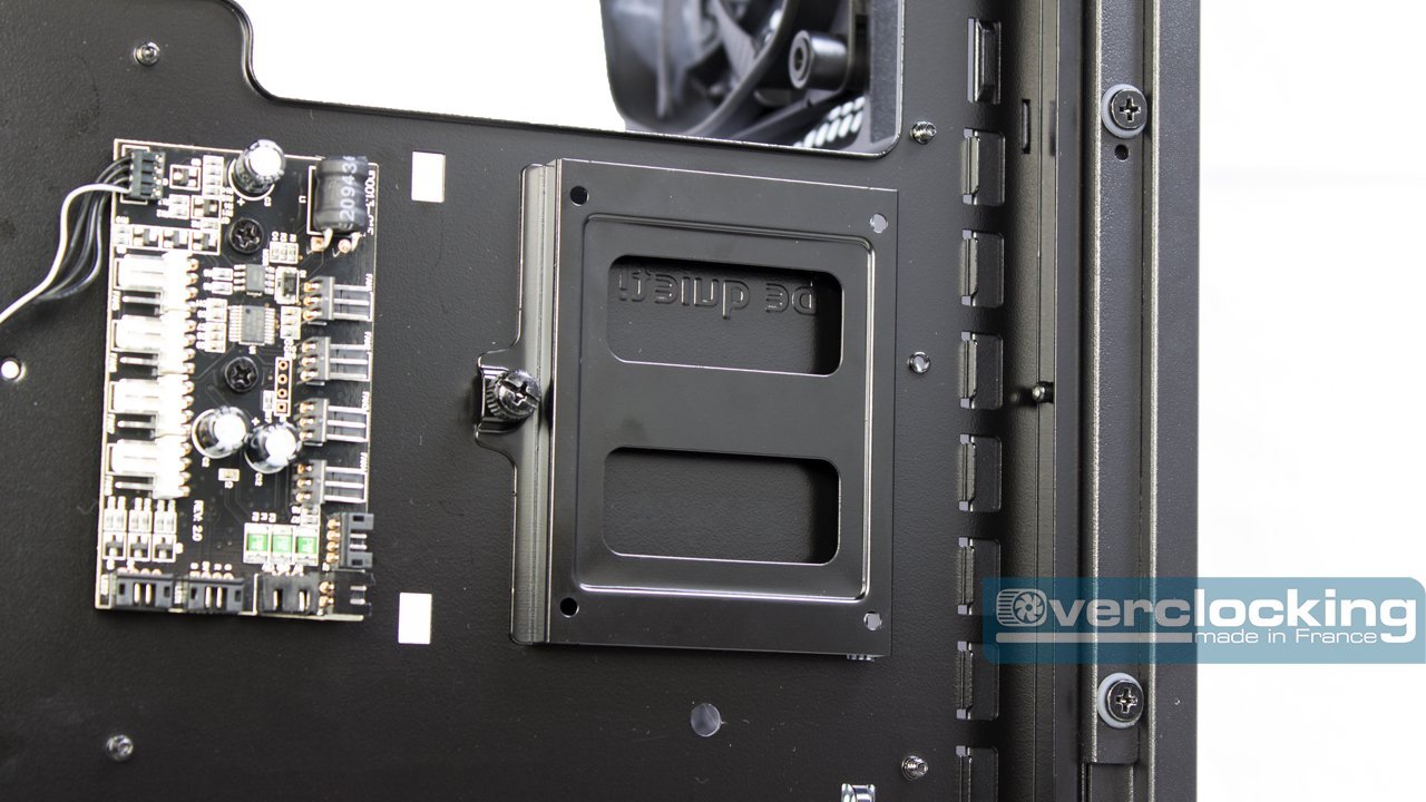

Concernant le stockage, cette partie n’est pas en reste non plus. Le Dark Base Pro 900 propose un système de paniers HDD suspendus maintenus en place par trois vis à mains. Ces derniers sont au nombre de sept et sont également compatibles 2’5/3’5. Plus spécifiquement, situé à l’arrière du plateau de la carte mère, nous avons une platine pour SSD/HDD 2’5.
L’emplacement de l’alimentation est également un élément modulable puisque ce dernier peut être décalé soit sur la droite, soit sur la gauche du châssis (tout dépend de l’orientation du plateau de la carte mère, reverse ou non). De même, trois longueurs sont possibles, laissant ainsi la possibilité d’installer des blocs de 150 mm à 284 mm de longueur. Enfin, pour limiter au maximum les vibrations, nous avons un pourtour moussé ainsi que plusieurs patins en caoutchouc !
