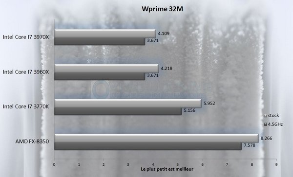

Wprime v1.55 32m
Wprime 32m amdfx8350 omf
Cette fois c’est du multi-threadé. Le CPU d’AMD s’en sort beaucoup mieux avec un temps de 8.266secondes et 7.578secondes à 4.5GHz. Le Core I7 3770K en face termine 3 secondes plus tôt à fréquence d’origine, en auto dans le bios, puisqu’il le termine en 5.952. Le plus performant est le I7 3970X qui le finit en seulement 3.671secondes à 4.5GHz.
