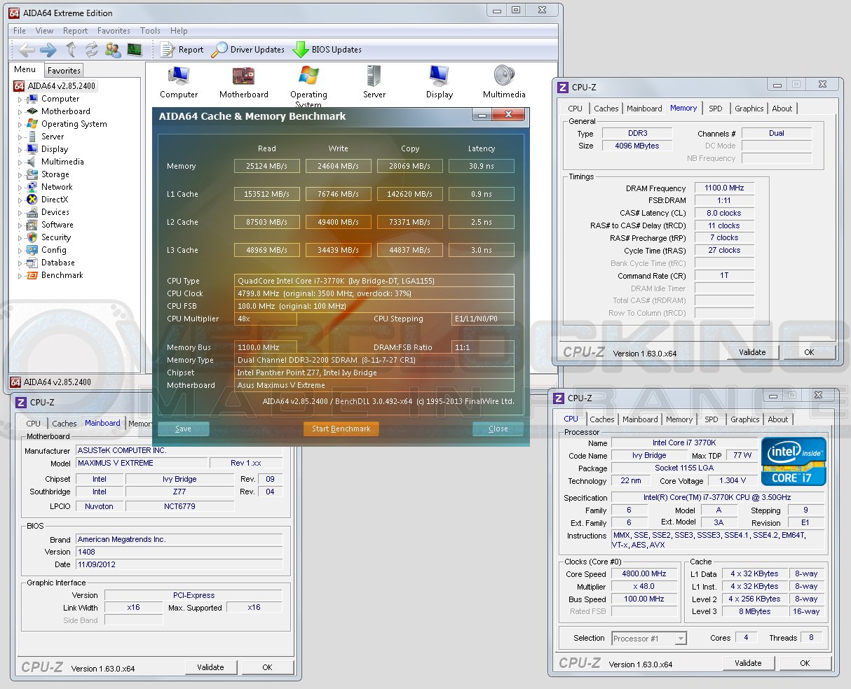

Retour dans l’UEFI afin de tweaker la mémoire vive. Pour rappel nous avons un kit de 2000 MHz CAS 7.9.7.24.2T. Nous allons donc placer 2200 MHz au lieu des 2000 Mhz puis dans DRAM Timing Control nous relâcherons un peu les timings avec 8.11.7.27 1T. Alors certes, je relâche les timings ce qui pourrait indiquer une perte de performance, mais la prise de fréquence compensera cette perte et apportera certainement même un gain de performance. L’idéal étant de tester plusieurs combinaisons.
uefi Asus timing opti omf
Cliquez pour agrandir
NB : La colonne 1 affiche les timings actuels, la colonne 2 sera les timings demandé par l’utilisateur.
Sans toucher au voltage, je sauvegarde avec la touche F10 et redémarre la configuration.
Dans le cas ou votre PC ne redémarre pas, pas de panique. Soit vous restez appuyé sur le bouton ON/OFF du PC 5 secondes pour forcer l’arrêt du PC. Appuyez à nouveau pour démarrer et l’UEFI vous informe d’une erreur. Soit vous appuyez 3 secondes sur le Go_Button (en image plus haut), un avantage des cartes mères ROG, une option qui permettra à celle-ci de remettre les paramètres de la mémoire vive en automatique. Changez vos paramètres avec une fréquence moindre et des timings plus haut, vous allez trop vite !

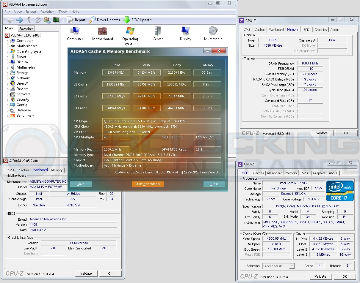

Dans le cas ou le PC à démarré vous allez ouvrir CPU-Z pour vérifier que les paramètres ont bien été pris en compte. Ensuite ouvrir Aida64 pour visualiser un éventuel gain de performance et si c’est le cas, espérer que ce soit stable.
Comme vous pouvez le constater, le fait d’avoir augmenté la fréquence de la mémoire vive de 2000 MHz en CAS7 à 2200 MHz en CAS8, j’ai obtenu un score de 25124MB/s contre 23887MB/s en lecture et j’ai un gain en écriture, dans la copie et la latence sans avoir changé de kit RAM. Comme quoi l’overclocking est toujours bon et utile !
