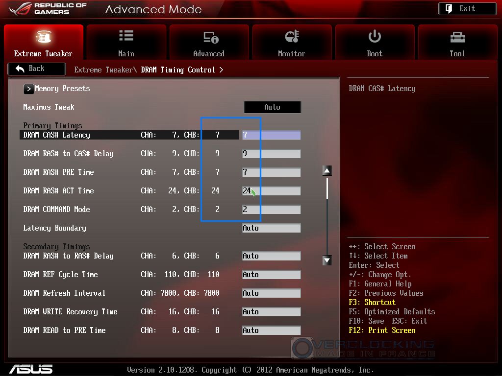

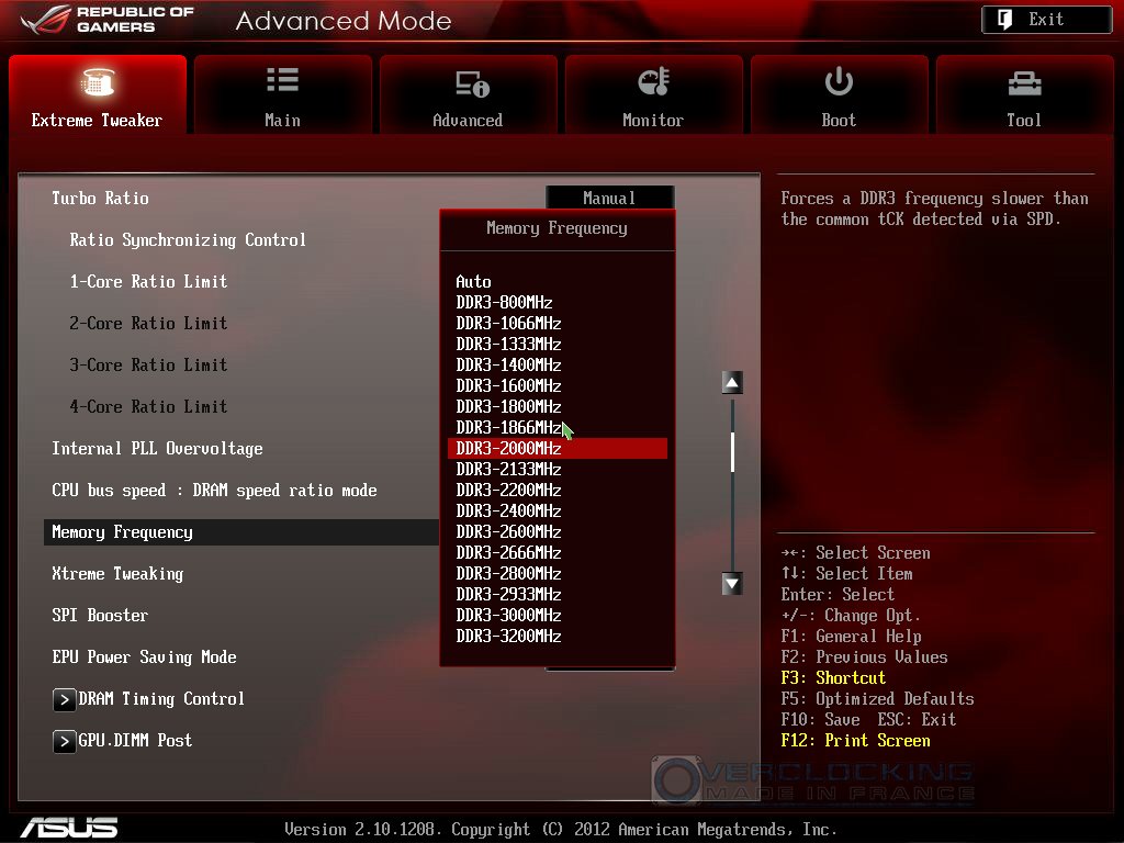

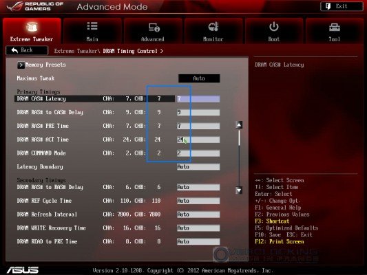

Ensuite choisissez la fréquence correspondant à votre mémoire vive et dans Dram Timing Control, appliquez les latences proposez par le mode XMP .
Par exemple pour mon Kit de PC16000 CAS 7.9.7.24 2T, vous pouvez observer les screens suivant :
