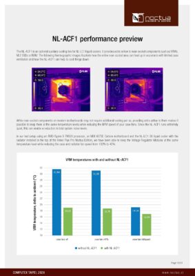

Un an après l’annonce initiale de Noctua au Computex 2025, c’est au même endroit que la marque annonce l’arrivée imminente sur le marché de sa première série de refroidissements liquides tout-en-un, baptisée NL-LC1. La gamme sera disponible à partir du 16 juin 2026, avec trois formats de radiateur : 240 mm, 360 mm et 420 mm. Les prix annoncés sont de 219,90 euros pour le modèle 240 mm, 249,90 euros pour le 360 mm et 279,90 euros pour le 420 mm. Un ventilateur additionnel pour les VRM, nommé NL-ACF1, sera proposé séparément à 19,90 euros.

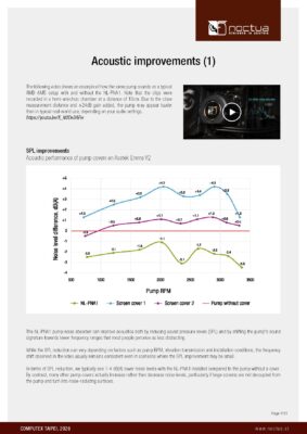

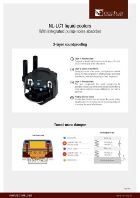

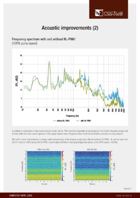

Le plus gros travail concerne l’ensemble pompe/bloc. Noctua a modifié le couvercle standard de la pompe Asetek avec une solution baptisée NL-PNA1, pour Pump Noise Absorber. Ce couvercle combine une isolation acoustique en trois couches et un amortisseur de masse intégré. L’objectif est de réduire les vibrations de la pompe et de rendre le bruit de fonctionnement plus bas et plus agréable. Selon Noctua, le résultat doit être mesurable et audible face à des solutions AIO concurrentes.

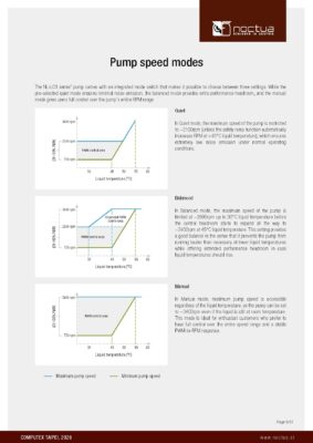

La pompe propose trois profils de fonctionnement : Quiet, Balanced et Manual.
Dans tous les cas, la vitesse minimale est de 750 tr/min, soit 20 % PWM.
En mode Quiet, la plage va de 750 à 2 100 tr/min.
En mode Balanced, elle monte de 750 à 2 600 tr/min.
En mode Manual, elle atteint 750 à 3 400 tr/min.
À partir de 45 °C de température du liquide, la pompe peut reprendre la main pour des raisons de sécurité.
