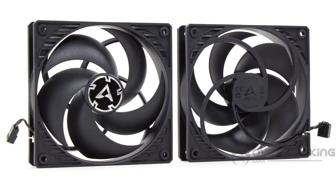

Ajoutez des ventilateurs, si vous avez en de la place :
Là, cela dépendra principalement de votre boîtier et de sa capacité à accueillir des ventilateurs et de combien de moulin, vous disposez déjà. Si vous avez quelque chose comme deux ventilateurs, un en façade et un à l’arrière comme dans un Pure Base 500 de chez be quiet!, compléter la façade en ajoutant un ou deux ventilateurs supplémentaires peu aider à améliorer le flux d’air et donc, réduire les températures grâce à un apport supplémentaire en air frais. Cependant, gardez à l’esprit que plus de ventilateur = plus de nuisance à haute vitesse.
Arctic Liquid Freezer II 240 ventilateurs
Comme pour la pâte thermique, des ventilateurs, il y en a à tous les prix. On peut opter pour la solution économique en choisissant un pack de cinq P12 à moins de 20 € le lot (31,99 € en 5×140 mm) ou alors sélectionner des solutions plus onéreuses. Dans cette catégorie, nous avons le NF-S12A qui génère un très gros flux d’air (63,27 CFM) à seulement 1200 tr/min. À titre de comparaison, le NF-A12x25 G2 génère 63,15 CFM à 1800 tr/min, mais restera plus polyvalent, là où le S12B se cantonne à un rôle de boîtier. De plus, on est plus cher que la solution Arctic : plus de 27 € LE ventilateur.
Sinon, vous pouvez aussi essayer de répartir différemment la ventilation à l’intérieur de votre boîtier. Si vous remarquez que votre carte graphique souffre particulièrement, vous pouvez déplacer un ou deux ventilateurs de la façade pour le placer sous votre GPU. De cette manière, votre carte se retrouvera directement arrosée par un flux d’air direct ce qui aidera grandement à son refroidissement, soyez-en certain.
