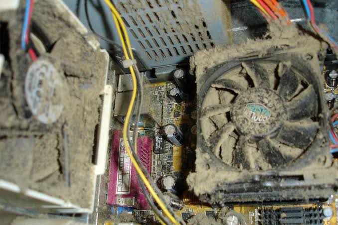

Nettoyer les filtres du boîtier :
Source image.
Cela peut sembler complètement évident, mais sur le moment, on peut ne pas y penser. Mais lorsque cela fait un long moment que l’on n’a pas nettoyé son PC, la poussière finit par s’accumuler sur les filtres et les différentes grilles d’aération du boîtier. La conséquence est simple : l’air ne passe plus au travers, les ventilateurs se retrouvent à fournir un débit d’air limité et la température à l’intérieur du boîtier monte progressivement. Ce phénomène est d’autant plus exacerbé en situation caniculaire avec les températures ambiantes qui montent également, surtout si vous n’avez pas (encore) la climatisation.
Bref, la solution est simple, retirer vos filtres à poussière (et grilles d’aération), passer un coup d’aspirateur dessus, un bon coup de pinceau pour décoller les particules de poussière, voire un coup de bombe d’air sec. Remonter le tout et normalement, votre machine devrait mieux respirer à nouveau.
Dans un même temps et puisque vous y êtes, vous pouvez aussi dépoussiérer votre système de refroidissement, qu’il s’agisse d’un ventirad où d’un watercooling AIO. Ici, les conseils sont les mêmes, retirer les ventilateurs et grâce à un pinceau à poil long, essayer de décrocher la poussière présente entre les ailettes. L’aspirateur permettra de récupérer la poussière et si vous avez une bombe d’air sec, cela ne sera que plus simple !

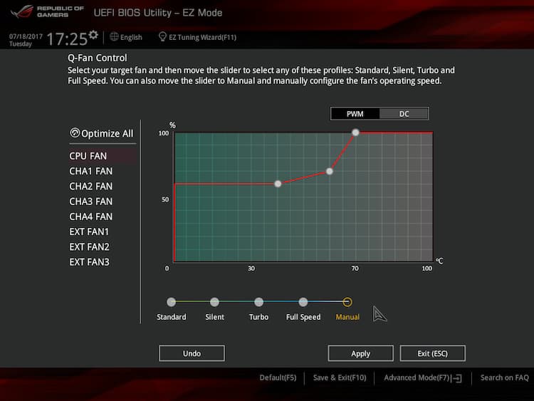

Ajustez la courbe de ventilation :
Maintenant que votre PC est tout propre, que votre boîtier et votre système de refroidissement sont nickel, on peut passer à une autre étape qui permet d’éviter la surchauffe de votre machine : augmenter le régime de ventilation. En effet, quand on est en hiver, qu’il fait froid ou frais au printemps, on a tendance à appliquer des profils de ventilation plus restrictifs afin de privilégier le silence. Là, il faut que ça tourne un peu plus vite pour maximiser les performances. Certes, les nuisances sonores seront davantage présentes, mais à supposer que vous ayez un ventilateur qui tourne déjà dans votre pièce, cela ne s’entendra pas de trop.
Courbe ventilation BIOSPour ce faire, le mieux reste de vous rendre dans votre BIOS afin d’avoir accès à la courbe de ventilation de vos prises fans. De là, vous pourrez ajuster leur pourcentage de vitesse en fonction des différentes températures. Vous pourrez être plus agressifs en faisant passer le régime de ventilation à 40%, voire un peu plus, lorsque votre CPU atteint les 50°C par exemple. Cela dépend de votre matériel et de la vitesse de vos ventilateurs, n’hésitez pas à faire quelques essaie pour trouver le bon compromis.
Sinon, vous pouvez aussi passer par des logiciels tiers pour gérer la vitesse de vos moulins. C’est potentiellement plus simple, quand ça fonctionne, il n’y a pas besoin de redémarrer le PC pour modifier sa courbe, c’est instantané. En revanche, cela implique d’avoir un énième utilitaire qui tourne en fond de tâche.
Mais dans le lot, nous retrouvons SpeedFan qui est ancien et qui ne détectera pas forcément les contrôleurs de votre carte mère. Fan Control est une solution plus récente qui fonctionne plutôt. Certains logiciels proposés avec votre carte mère sont aussi à privilégier, bien qu’il puisse s’agir de véritables usines à gaz comme MSI Center ou encore ASUS ArmoryCrate par exemple. Mais là, on s’assure de la compatibilité avec notre matériel.

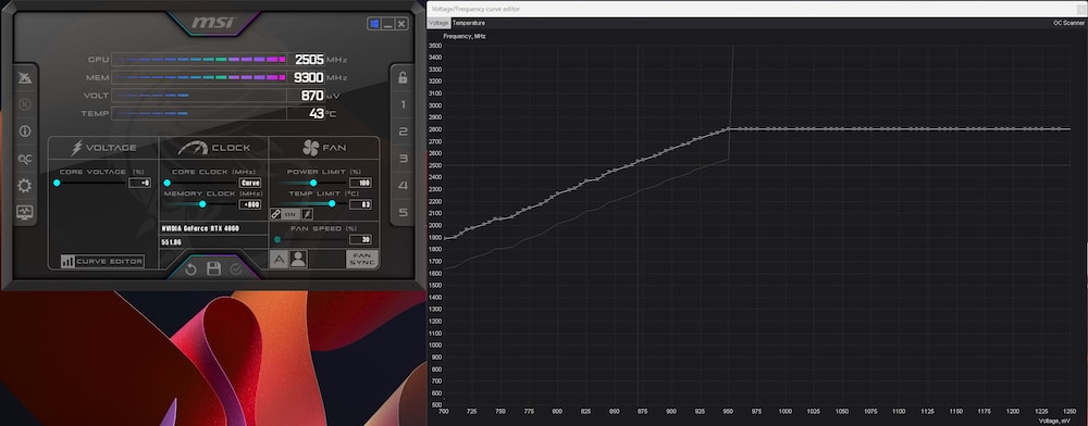

Si vous avez une carte NVIDIA, le mieux reste encore de passer par MSI Afterburner et réduire le PowerLimit. Certes, cela n’agit pas comme une limite de tension stricte, mais cela contraint le GPU à adapter sa fréquence et sa tension autour d’une limite de consommation plus restrictive. Sinon, vous pouvez passer par le Curve Editor via un Ctrl+F et vous aplatissez la courbe autour de la fréquence habituellement atteinte autour d’une tension cible comme 900 à 975 mV. C’est une manière un peu sale de dire « à telle tension, je veux telle fréquence ».
Bien sûr, gardez à l’esprit que chaque composant agit différemment et que cette pratique nécessite d’y passer un peu de temps pour trouver les paramètres optimums. Idem, vous pourrez avoir un impact négatif sur les performances, auquel cas, ce sera à vous de trouver le juste milieu. Mais si pour quelques FPS, on parvient à réduire nos consommations de quelques dizaines de watts et les températures de manière sérieuse, cela peut en valoir le coup !
