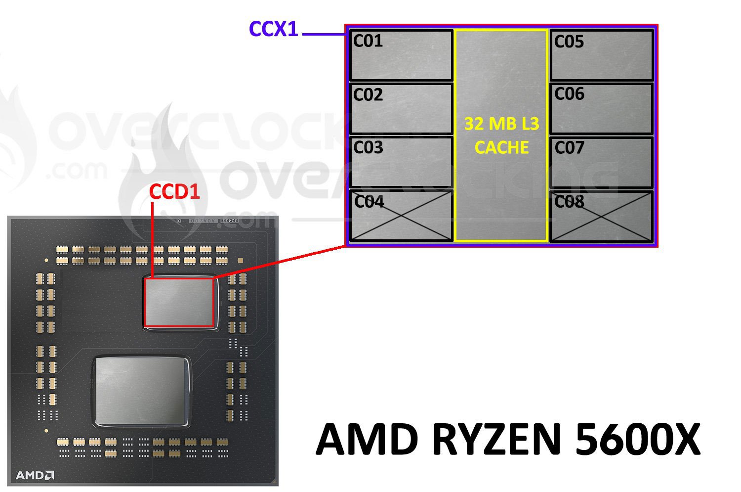

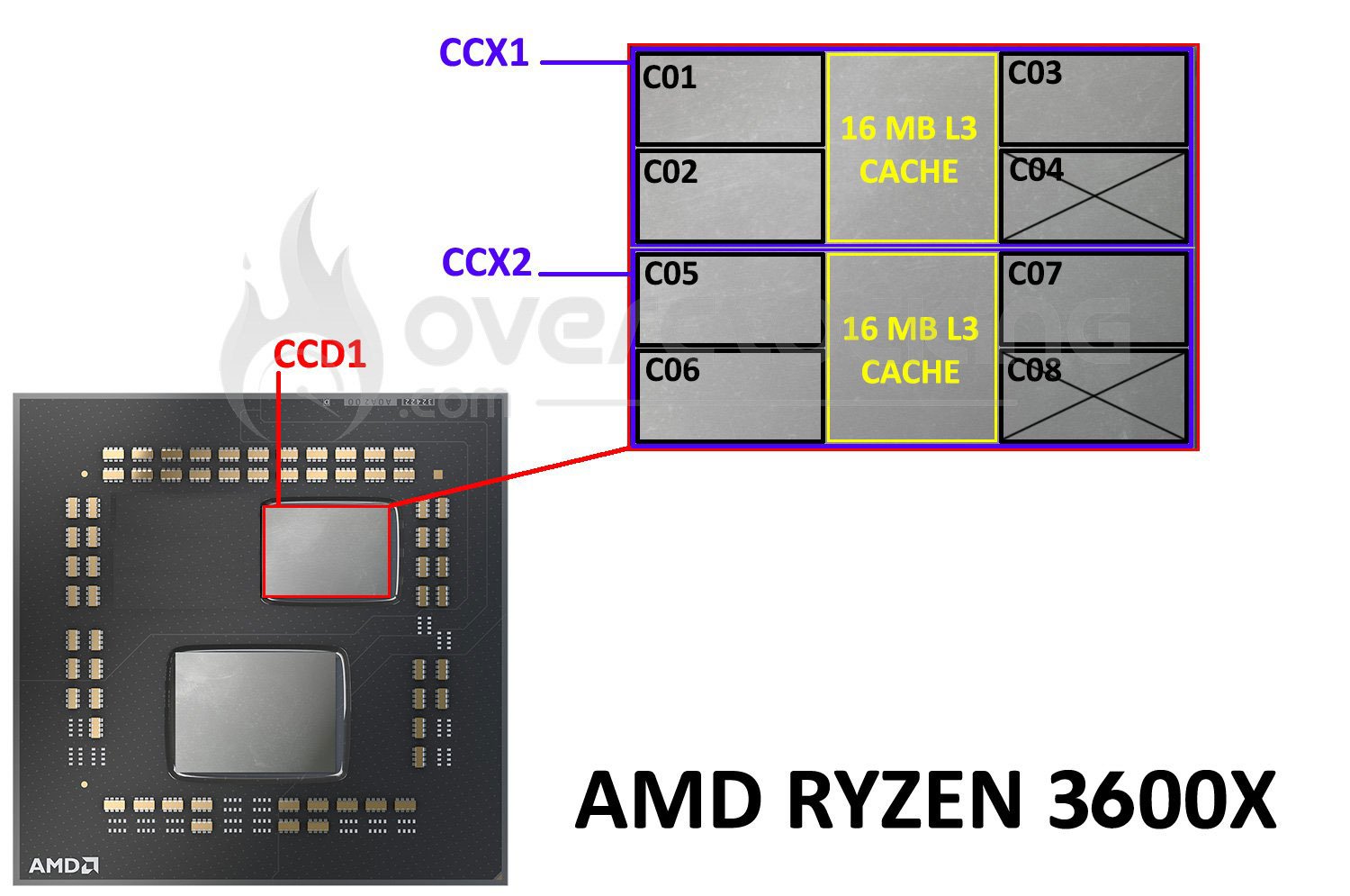

L’une des principales différences entre la génération précédente (Matisse) et celle-ci (Vermeer), est la conception interne du processeur. La réorganisation interne du CPU permet désormais un accès à l’ensemble du cache L3. Nous vous avons fait un petit schéma ci-dessous afin de mieux comprendre l’architecture du Zen3 face à Zen2 en prenant comme exemple le Ryzen 5 3600X et le Ryzen 5 5600X qui disposent tous les deux de 6 cores et 12 threads.
Le Ryzen 5 3600X dispose donc d’un seul CCD. Celui-ci est subdivisé en deux CCX qui bénéficient chacun de 4 cœurs. Dans le cas de notre 3600X, un cœur par CCX est désactivé afin d’en avoir six au sein du CCD. Par contre, changement sur le Ryzen 5 5600X où ce CPU dispose toujours d’un unique CCD mais dans lesquels il n’y a plus qu’un seul CCX disposant de huit cœurs où deux seront désactivés. Comme vous pouvez le constater, dans le cas de notre Ryzen 5 5600X, tous les cœurs ont accès à l’ensemble du cache L3.
Les cœurs désactivés sont là à titre informatif.
