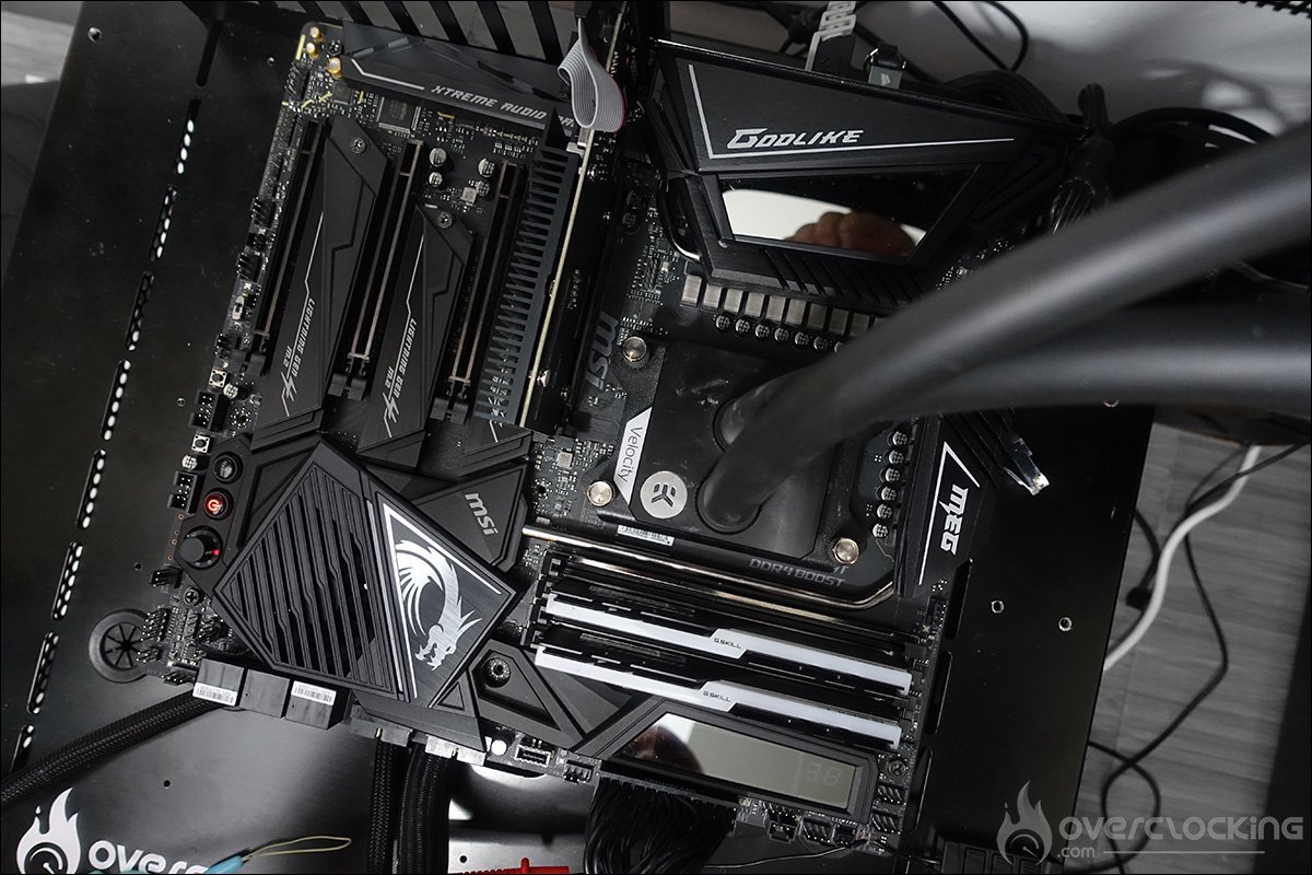

Configuration de tests :
Voici les deux configurations qui seront utilisées pour le test de ces nouveaux Ryzen Vermeer ainsi que la configuration Intel, pour les tests comparatifs.
La configuration AMD :
  • Carte mère : MSI MEG X570 Godlike (BIOS E7C34AMS.1B3T13)
  • Processeur : AMD Ryzen 7 3800XT – R9 3900X – R7 5800X – R9 5900X
  • Mémoire : 16 GB GSKILL TridendZ Neo 3600 MHz CL16-19-19-39 (FCLK 1800)
  • Carte graphique : NVIDIA RTX 3070 Founders Edition (test) + MSI GT 710
  • Système de refroidissement : Optimus Foundation + radiateur EK de 480 mm
  • SSD : Seagate FireCuda 520 1 TB Gen4
  • Alimentation : Super Flower Platinum 1600 watts
  • Écran : Asus PG27UQ
Afin de réaliser le test de ces nouveaux processeurs, il a fallu mettre à jour le bios de notre carte mère, la MSI MEG X570 Godlike. Notre carte a été flashée avec le bios E7C34AMS.1B3T13 qui prend en charge l’AGESA 1.1.0.0.
Sachez que la majorité des fabricants proposeront ce jour des bios compatible et disposant de l’AGESA 1.1.0.0 pour leurs cartes mères X570 et B550. Nous testerons aussi les processeurs Vermeer très rapidement sur le chipset B550.
La configuration Intel :
  • Carte mère : Asus Maximus XII APEX (BIOS 0701)
  • Processeur : Intel i7 10700K – i9 10900K
  • Mémoire : 16 GB Corsair Platinum RGB 4266 MHz CL19-19-19-39
Du côté de la configuration Intel, pas de changement, notre configuration est parfaitement à jour. Il s’agit de la configuration que nous utilisons pour nos tests GPU.
Pour les différents tests, nous avons utilisé les processeurs à leur fréquence d’origine, c’est-à-dire juste sorti de boite. Au sein du bios, nous avons juste réglé le profil XMP.
Tous les processeurs Ryzen ont été retestés sur le nouveau BIOS !
Enfin, pour la RTX 3070 Founders Edition et le relevé des performances en jeux, nous avons utilisé les drivers 456.96 de NVIDIA qui est le dernier en date au moment de débuter ce nouveau protocole.
Nous nous sommes posés la question concernant les kits mémoires. Devions-nous utiliser le même kit pour les deux configurations ? Très compliqué. Dans le cas où nous options pour un kit cadencé à 3600 MHz en CL16, nous favorisions AMD alors qu’un kit avec une fréquence mémoire de 4266 MHz en CL19 favorisait Intel. Nous avons donc décidé d’opter pour chacune des plateformes sur le kit qui nous paraissait le mieux leur convenir.
