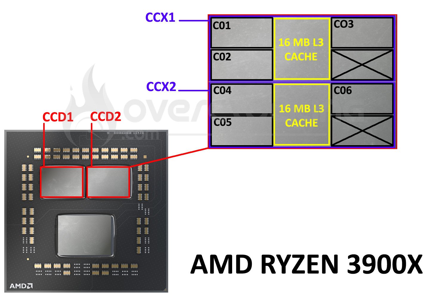

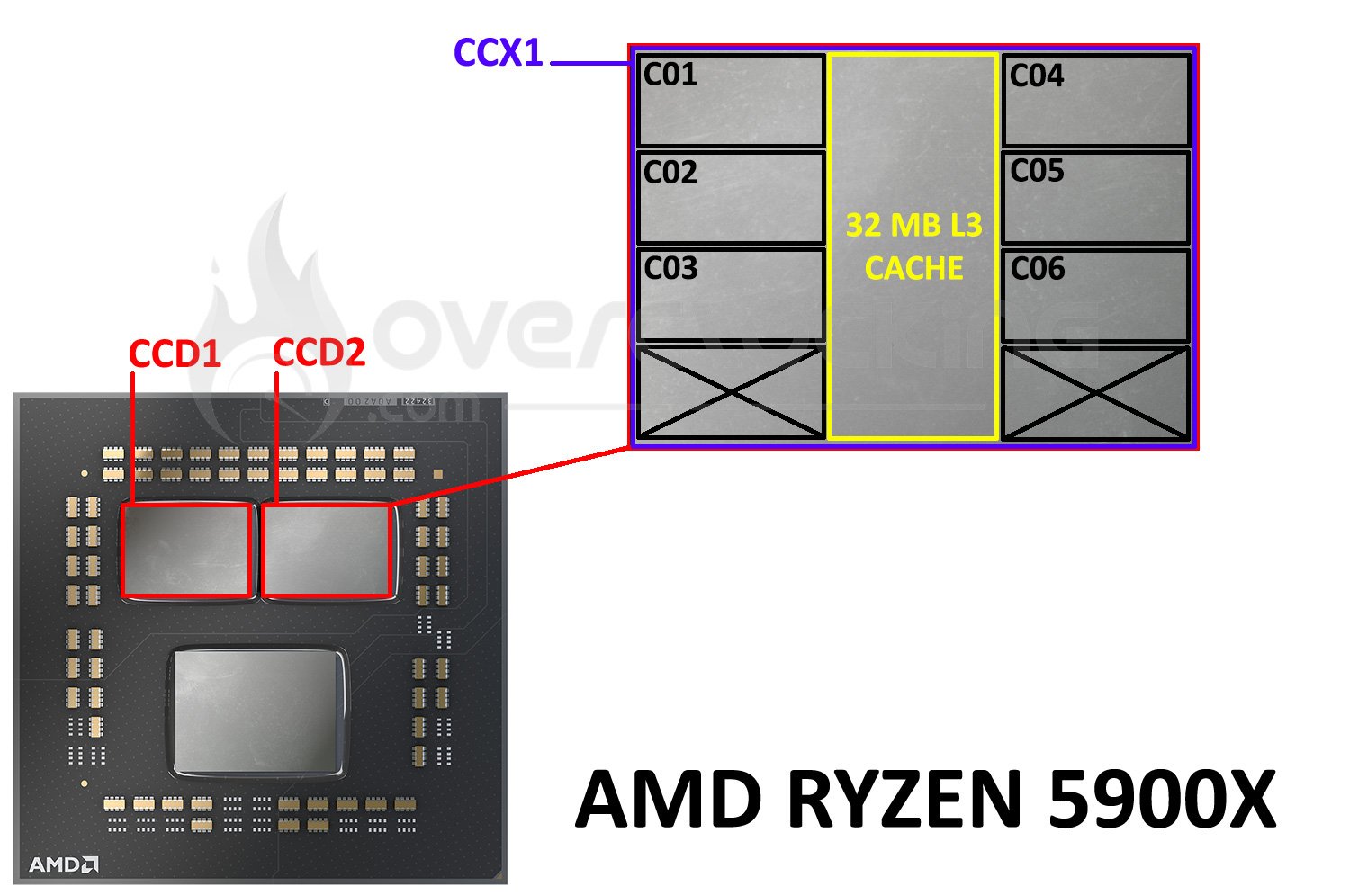

L’une des principales différences entre la génération précédente (Matisse) et celle-ci (Vermeer), est la conception interne du processeur. La réorganisation interne du CPU permet désormais un accès à l’ensemble du cache L3. Nous vous avons fait un petit schéma ci-dessous afin de mieux comprendre l’architecture du Zen3 face à Zen2 en prenant comme exemple le Ryzen 9 3900X et le Ryzen 9 5900X qui disposent tous les deux de 12 cores et 24 threads.
CPUZ AMD Ryzen Vermeer 5900X
Le Ryzen 3900X dispose donc de deux CCD. Chaque CCD est subdivisé en deux CCX qui bénéficient de 4 cœurs. Dans le cas de notre 3900X, un cœur par CCX est désactivé afin d’en avoir six par CCD et donc douze au total. Par contre, changement sur le Ryzen 9 5900X où ce CPU dispose toujours de deux CCD mais dans lesquels il n’y a plus qu’un seul CCX disposant de huit cœurs dont deux sont désactivés. Comme vous pouvez le constater, dans le cas de notre Ryzen 9 5900X, tous les cœurs ont accès à l’ensemble du cache L3.

    Pour le 5900X les 12 coeurs ne partage donc pas la meme Memoire cache L3 ….. si j’ai bien compris
      • La nouveauté c’est au sein du même CCD (CCD1 ou CCD2). Les 12 coeurs étant réparti sur les CCD1 et CCD2. Ces 2 CCD partagent-ils la même Memoire Cache L3 ?
        J’espère être assez clair.
      • Hello Mathieu, je comprends plus ou moins ta questions. Regarde les dessin en page 2 et 3 car je pense que tu t’emmêles sur CCD etCCX.
      • Avant, dans un CCD, tu avais d’office deux CCX de 16. Maintenant, sur les 5000, dans un CCD, tu n’as d’office qu’un seul CCX de 32.
      • effectivement je me suis fié au dessin du 5900X (Page 3) ou il y a 1 CCX dans le CCD mais avec seulement 8 coeurs (dont 2 désactivés). D’ou ma question.
        Mais si tu me confirmes que dans l’unique CCD du 5900X il y a 16 coeurs (dont 4 désactivé) alors je comprends….
        Par contre le dessin du 5900X montre 2 CCD …. ca c’est donc faux, non ?
        Merci
