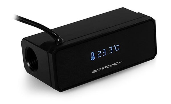

Une sonde de température
Connaitre la température de votre liquide est toujours un plus. Cela vous permettra d’opter pour l’installation la plus performante, ventilateurs en push ou en pull, radiateur placé verticalement ou horizontalement ? Maintenant, visuellement, une sonde digitale dans un boitier vitré, c’est toujours un rendu du plus bel effet qu’une sonde plongée dans le réservoir.
Pour ma part, j’ai opté pour la sonde BARROWCH FBFT02-V2 – Noir disponible au prix de 19.95 euros. Elle a juste besoin d’être connectée à une prise fan 12v afin d’être alimentée. La précision est de 0.1°C et est très simple à installer.

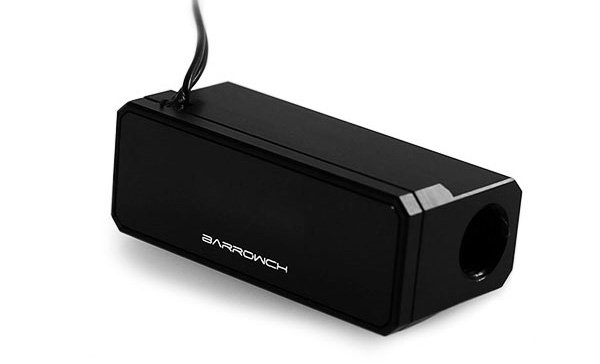

Une sonde pour mesurer le débit
Toujours dans l’
esprit de la sonde de température, son utilité est peut-être moindre pour une majorité d’utilisateurs. Dans notre cas, elle va nous permettre de mesurer l’impacte du circuit interne (maze) de chaque waterblock sur le débit. Comme pour la sonde ci-dessus, elle requiert un connecteur fan 12v pour être alimentée.
Le prix est lui de 39.95 euros pour cette sonde BARROWCH FBFT03-V2. Lors de la prochaine et dernière partie, je vous expliquerai le petit souci que j’ai rencontré et qui n’était stipulé nul part.

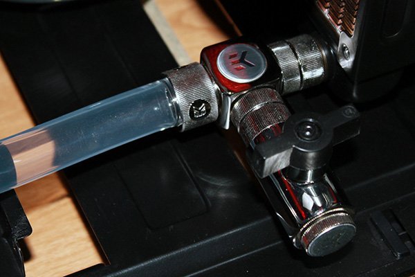

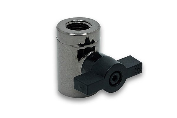

L’opportunité de vidanger votre circuit
Élément essentiel de toute boucle de refroidissement liquide : prévoir un moyen de vidanger votre circuit. Tout d’abord puisqu’il est essentiel de changer une fois par an le liquide de votre circuit, voire avant, si vous remarquez l’apparition d’algues ou l’intérieur de vos waterblocks qui changent de couleur. Rien n’est plus contraignant que de devoir tout démonter pour vider votre boucle.
Plusieurs solutions s’offre à vous et souvent au départ d’une sortie encore disponible au niveau du réservoir, de la pompe ou du radiateur. L’idée est de dissimuler un tuyau se terminant soit par un robinet et un bouchon en partie basse de votre circuit. Cela vous permettra d’être serein en cas de souci. Le prix d’un robinet et bouchon coûtent une quinzaine d’euros.

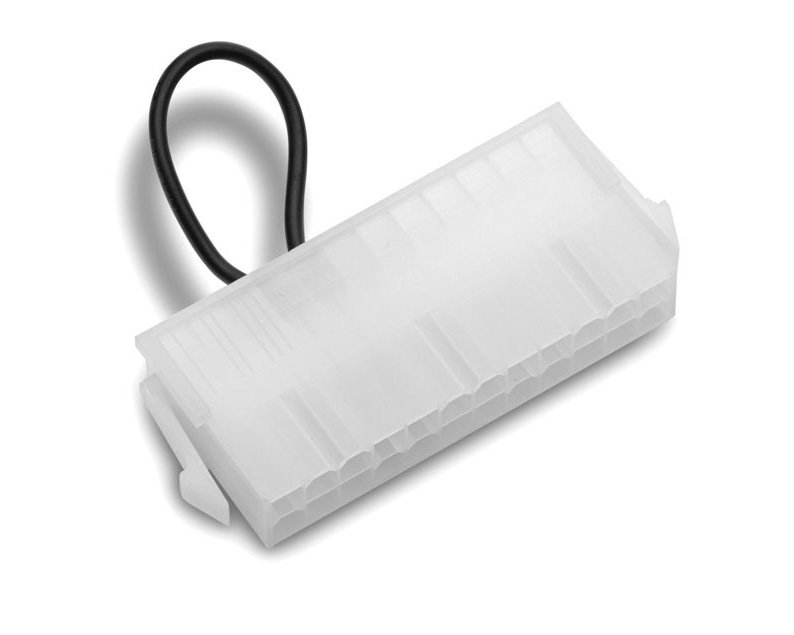

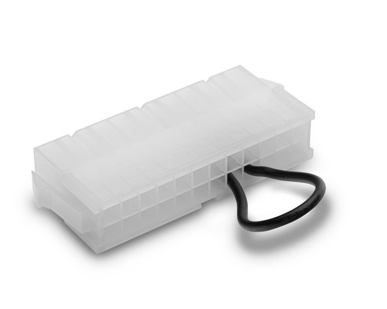

L’adaptateur EK-ATX Bridging Plug :
Un accessoire fournit la plus part du temps par EKWB dans ces kits complets customs. Si vous choisissez chaque composant individuellement, nous vous conseillons d’ajouter cette adaptateur à votre panier !
Celui-ci va vous permettre de démarrer votre alimentation sans que celle-ci soit connectée à votre carte mère. Vous allez ainsi pouvoir remplir et tester l’étanchéité de votre boucle de refroidissement sans risque.
