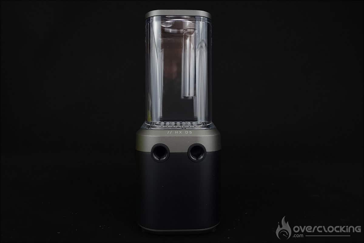

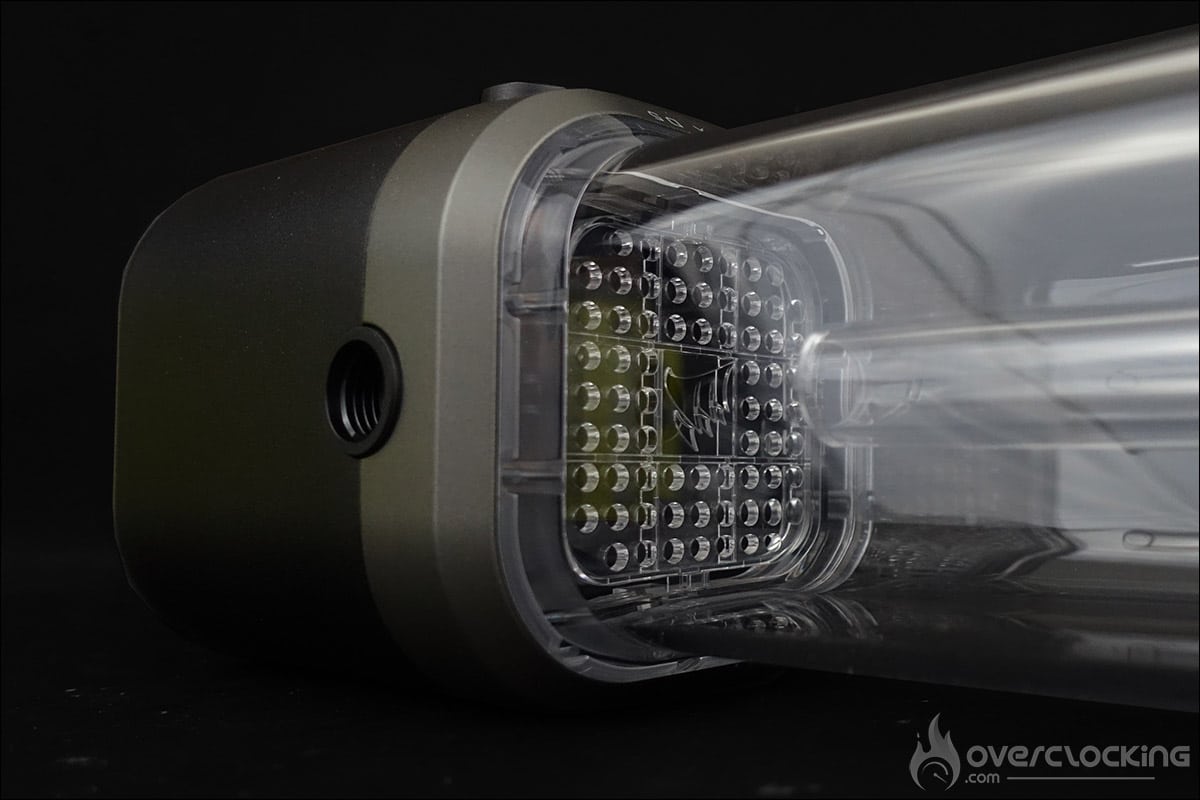

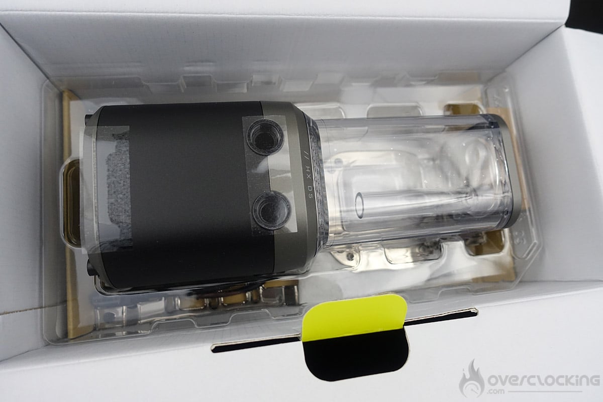

Débutons avec la pompe qui est une version Xylem D5 PWM avec un débit max de 800 litres par heure et qui bénéficie d’une garantie de 3 ans. Il s’agit d’une pompe que l’on ne présente plus puisqu’elle a déjà largement fait ses preuves. On la retrouve d’ailleurs chez de nombreux concurrents. La pompe est surmontée d’un réservoir ayant une contenance de 330 ml ce qui est largement suffisant.

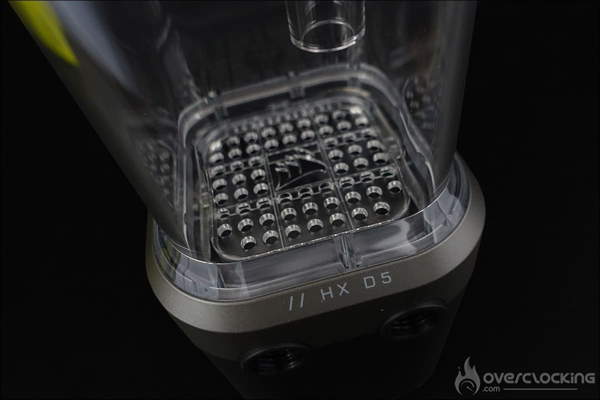

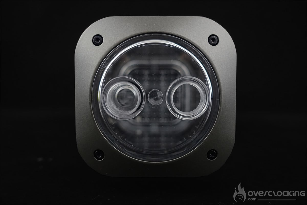

En ce qui concerne les entrées et sorties, elles sont au nombre de trois au niveau de la pompe. Ce choix est fait afin de vous laisser la plus grande liberté dans la conception de votre boucle de refroidissement. Le sommet du réservoir bénéficie aussi de deux entrées. Cette XD5 dispose aussi d’un rétroéclairage RGB qui se compose de pas moins de 22 LED RGB paramétrables individuellement. On retrouve aussi à l’intérieur du réservoir un tube plongeur dont le rôle est d’éviter la création d’un « cyclone » et de faciliter l’élimination des bulles d’air au sein de votre circuit liquide. La XD5 RGB Elite dispose aussi d’un capteur de température intégré.

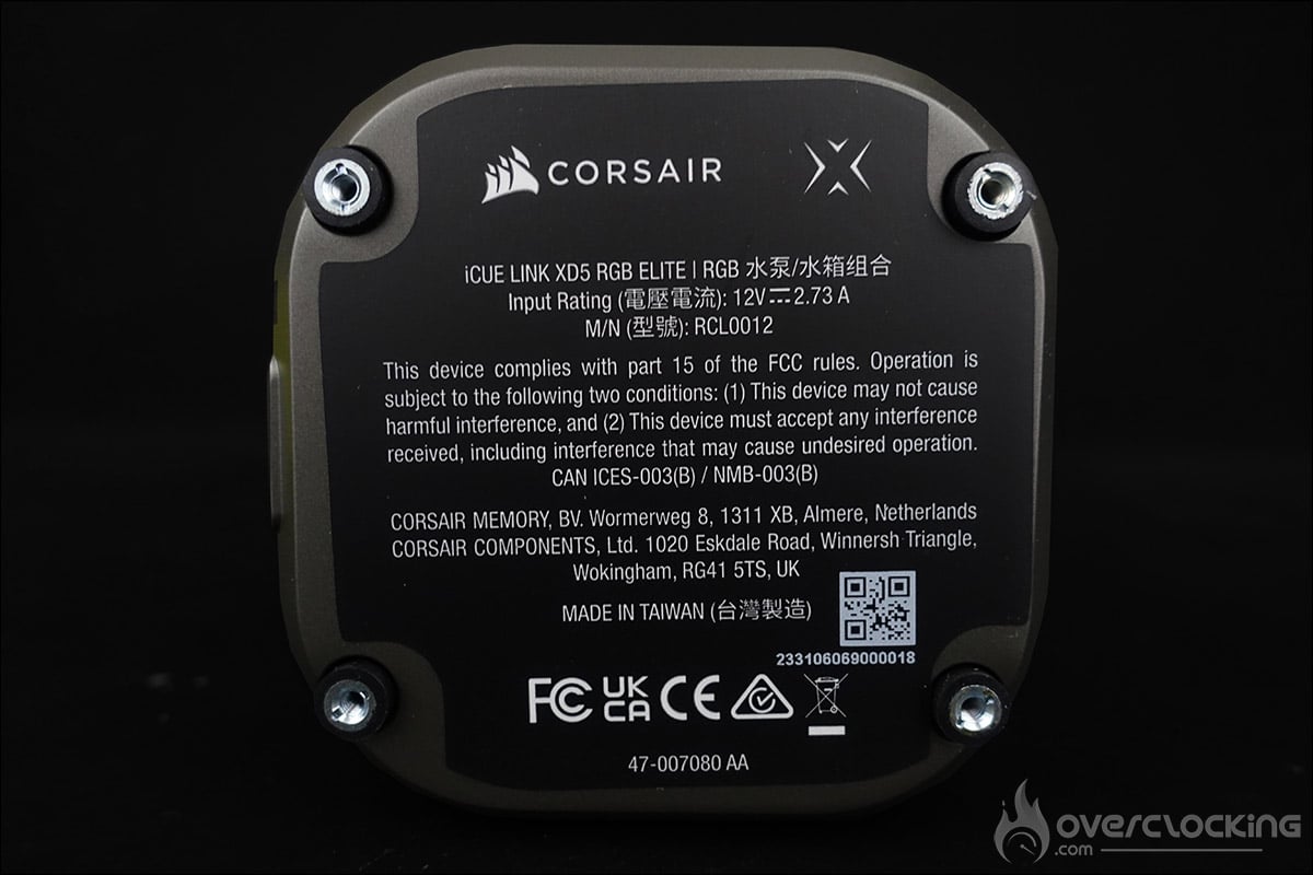

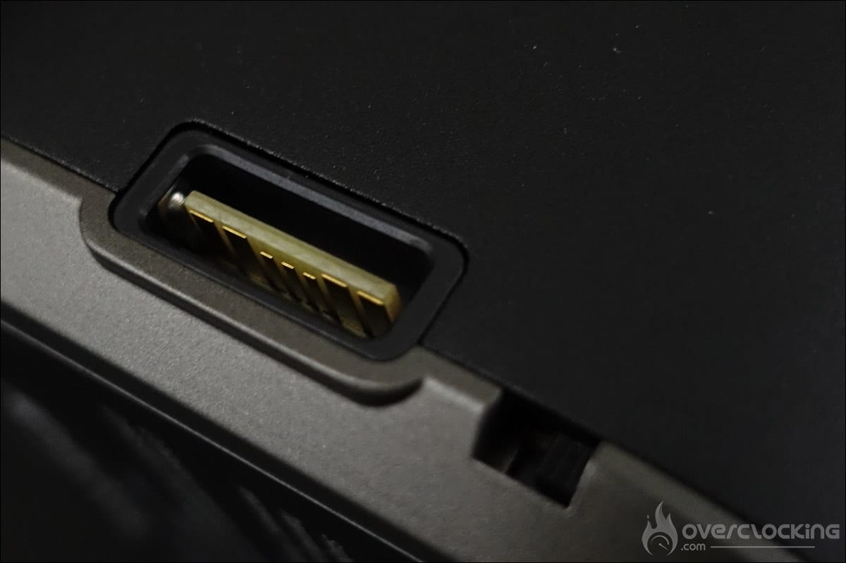

Cette nouvelle pompe/réservoir est compatible « iCUE Link », c’est-à-dire une connectivité sans effort grâce à un seul câble. Nous y reviendrons en détails lors de l’installation de la boucle de refroidissement. On retrouve aussi sur la base, à côté du connecteur iCUE Link, un interrupteur qui sera utile lors de l’amorçage de la pompe mais nous y reviendrons en détails lors de l’installation.

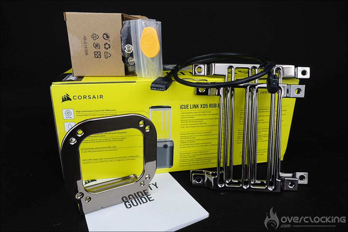

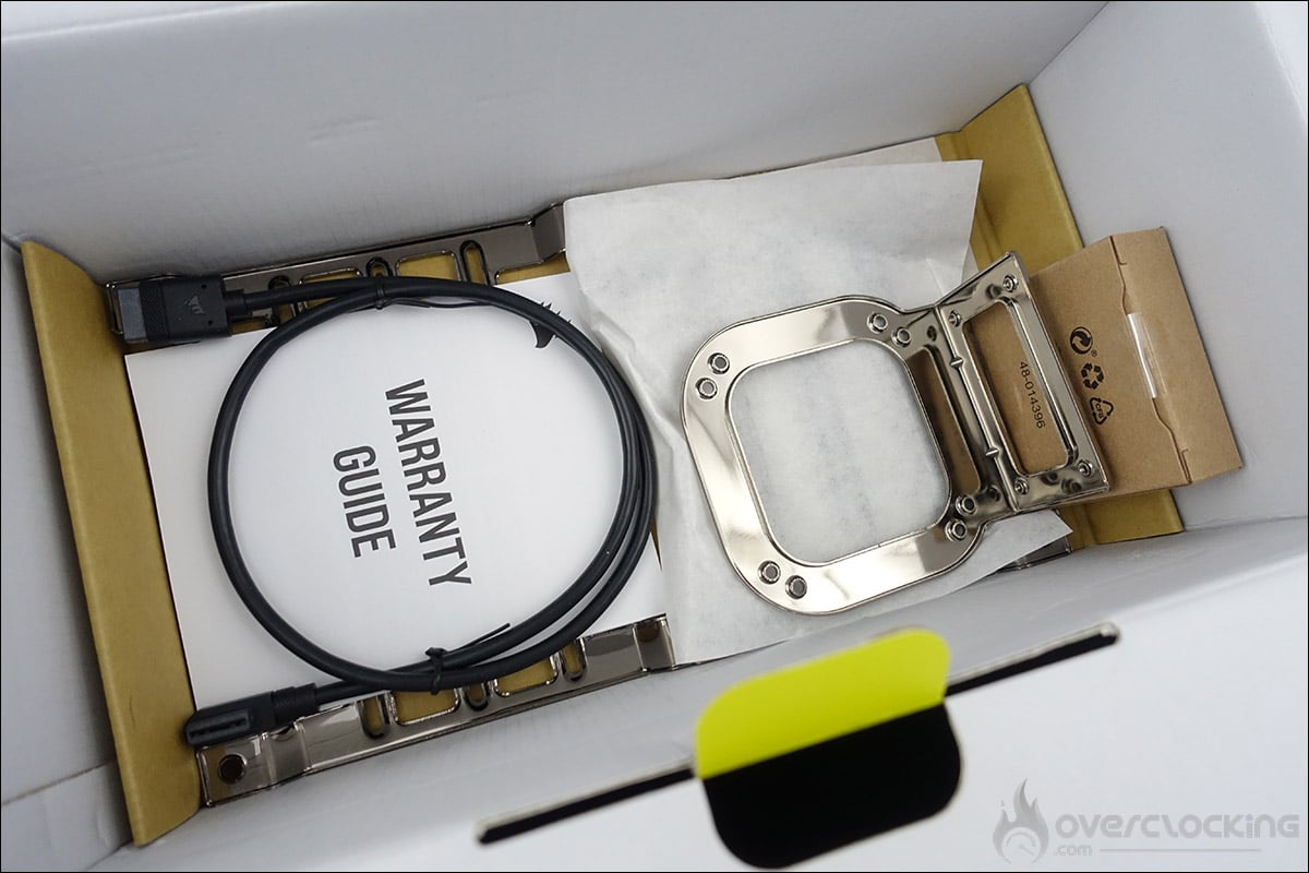

Enfin, pour terminer, nous retrouvons au sein du bundle trois système de fixation. Le premier est un support standard pour fixer la basse de votre XD5 RGB Elite alors que les deux autres vous permettent de venir le fixer soit sur un ventilateur de 120 soit de 140 mm.

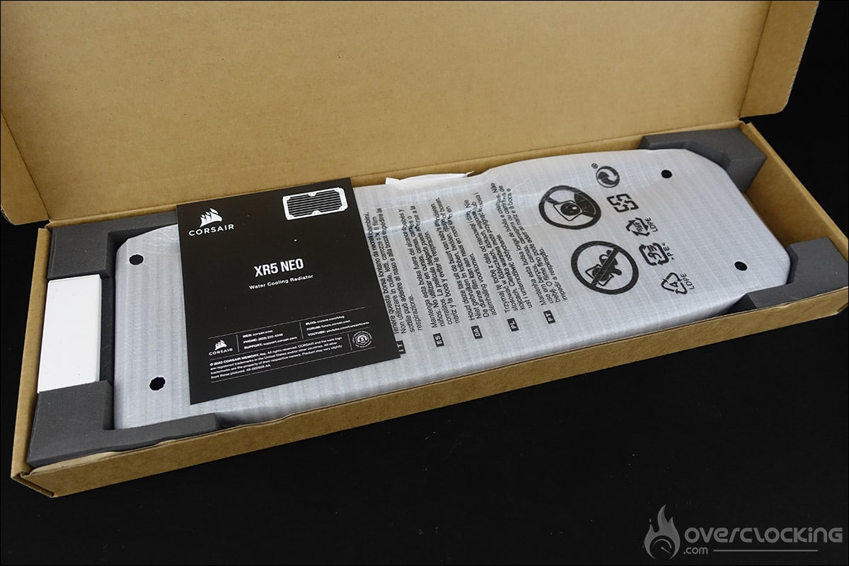

Le radiateur Hydro X Series XR5 360 NEO :

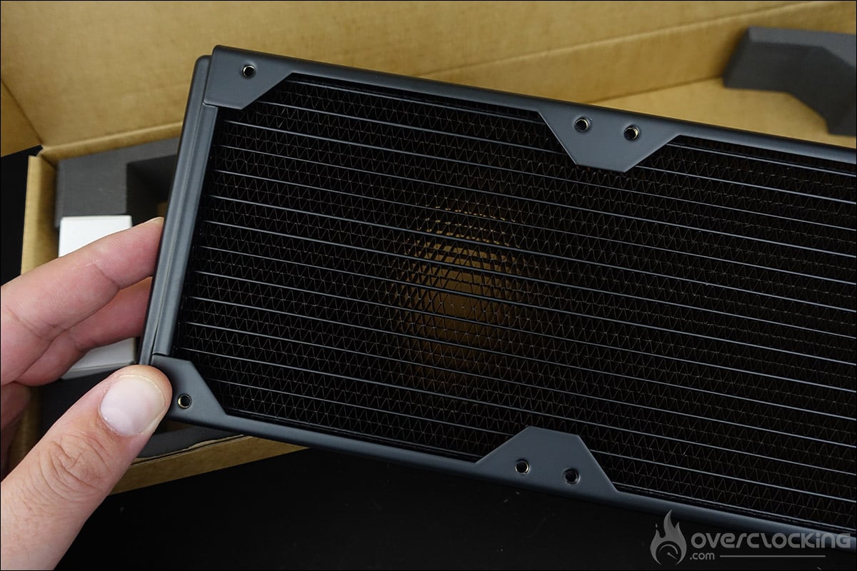

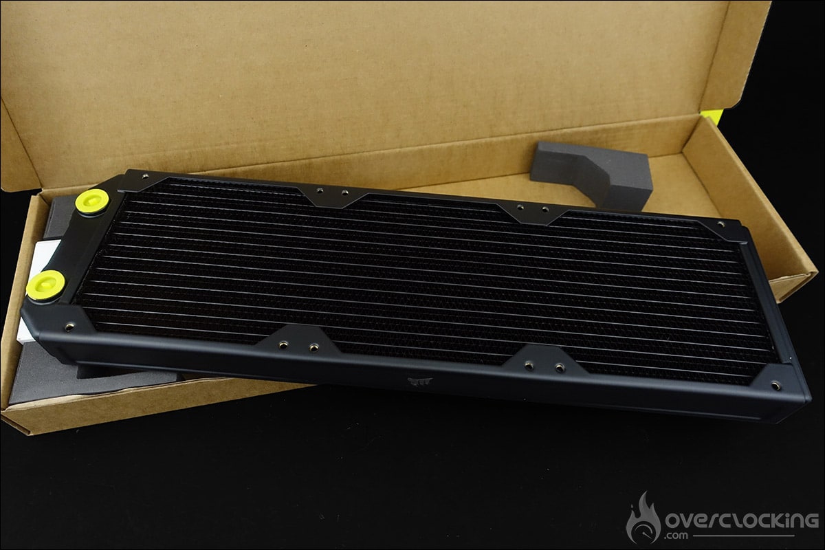

Passons au second élément indispensable à tous circuits de refroidissement liquide : le radiateur. C’est lui qui va permettre de dissiper la chaleur hors de votre circuit. Habituellement un radiateur de 240 mm suffit largement pour dissiper la chaleur du waterblock CPU. Pour notre configuration, le GPU bénéficie lui aussi d’un waterblock, c’est pourquoi nous avons opté pour le Hydro X Series XR5 NEO de 360 mm. Corsair dispose dans sa gamme de plusieurs modèles allant de 120 à 420 mm.
Notre exemplaire est tarifé à 78,90 euros. Ces séries se distinguent par l’épaisseur du radiateur qui est de 30 mm pour les XR5 et de 54 mm pour les XR7. Les radiateurs disposent d’une base en cuivre et sont de couleurs noir mat. Ce radiateur XR5 306 NEO pourra donc accueillir trois ventilateurs de 120 mm.
Le cœur du radiateur est en cuivre et les ailettes de refroidissement font 45 microns d’épaisseur. Petit rappel, avant de choisir un radiateur, n’oubliez pas de vérifier la compatibilité de la taille ainsi que de l’épaisseur avec votre boitier.

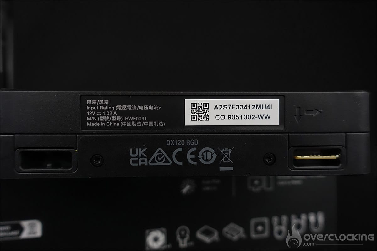

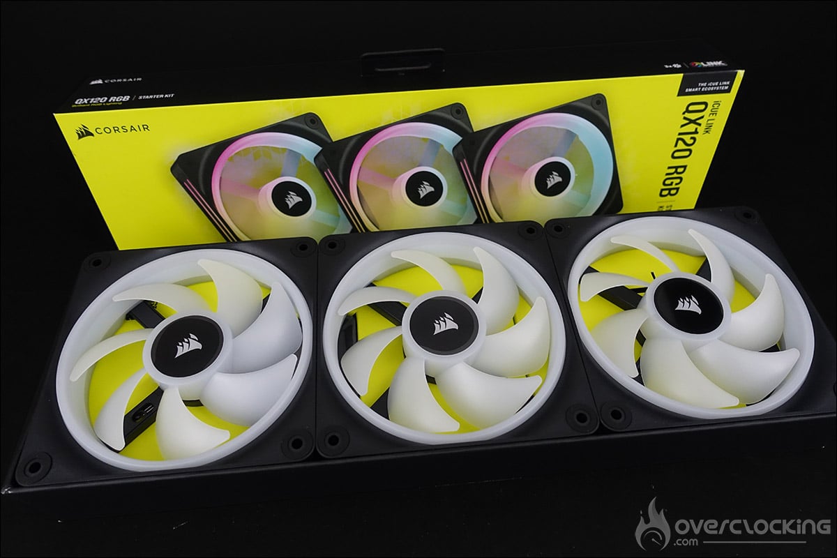

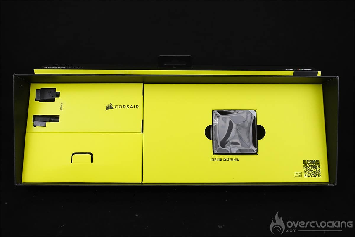

Le pack que nous avons reçu est un pack de démarrage qui en plus des 3 ventilateurs iCUE Link QX120 RGB est fourni avec le HUB iCUE Link. Il est bien sur tout à fait possible d’acquérir les ventilateurs sans ce HUB mais alors à la pièce. Ce kit de démarrage est tarifé à 159,90 euros. Les ventilateurs sont aussi disponibles en blanc et au format 140 mm.

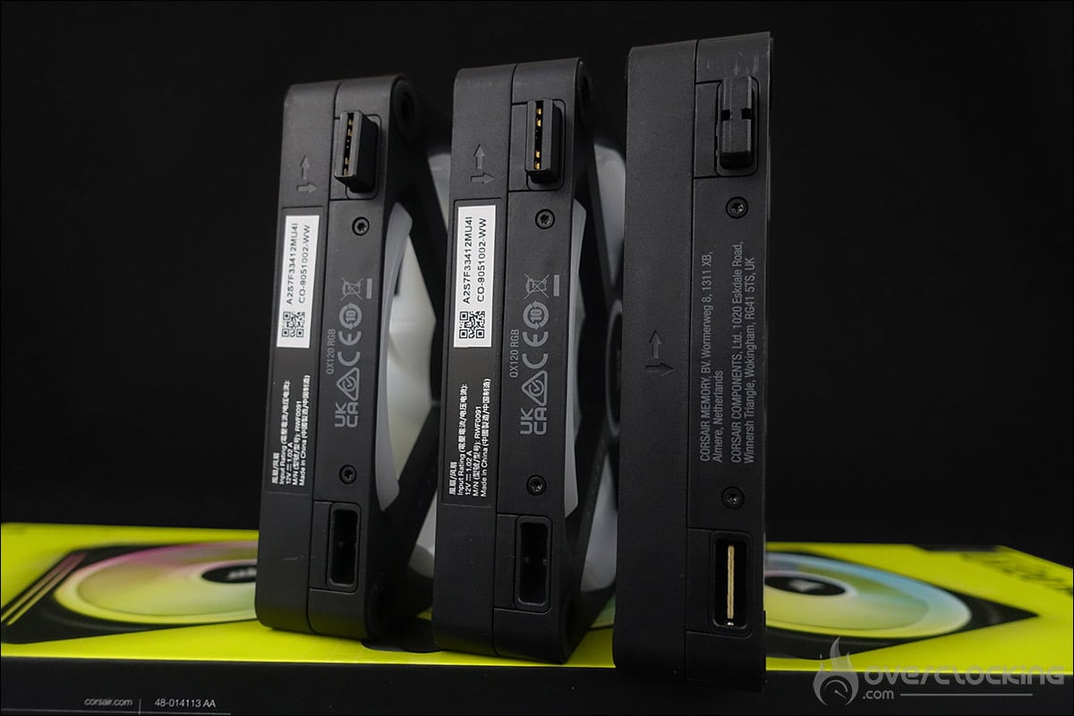

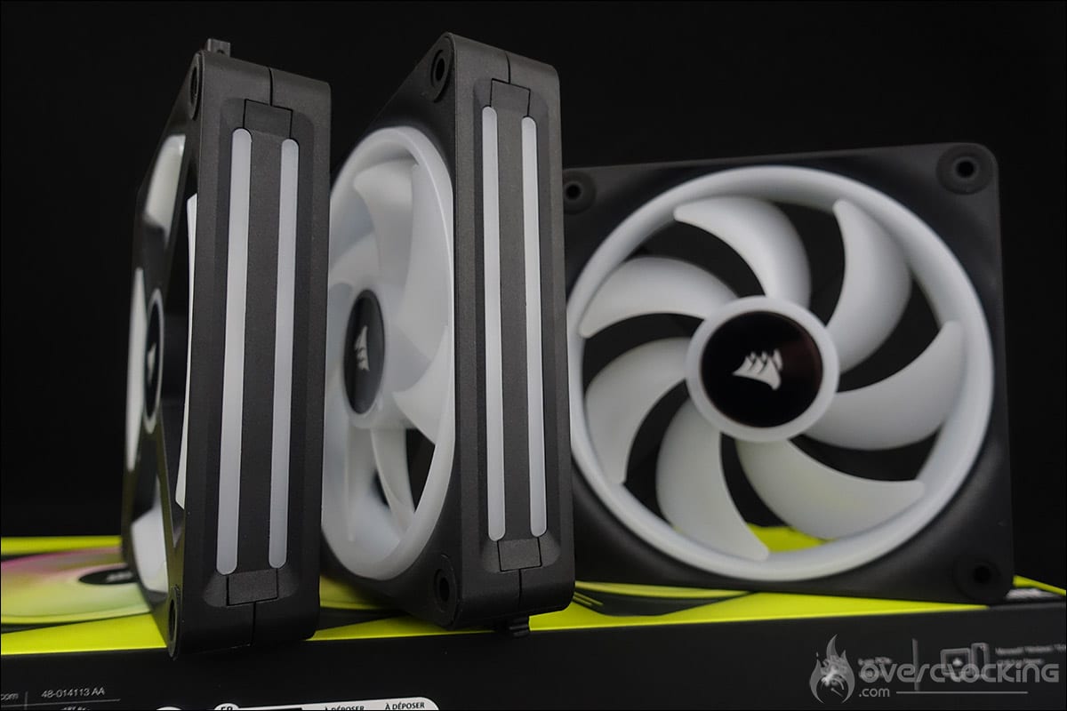

Le principe de ces nouveaux ventilateurs est de pouvoir s’empiler entre eux en ne nécessitant qu’un seul câble qui permettra la gestion de la vitesse ainsi que du rétroéclairage RGB. En parlant de rétroéclairage, chaque ventilateur dispose de 34 LED RGB réparties sur deux zones lumineuses de chaque côté. Une autre nouveauté est la présence d’un capteur de température à l’arrière du ventilateur.
Le contrôle PWM vous permet d’ajuster précisément la vitesse de vos ventilateurs pour que ceux-ci ne fonctionnent qu’à la vitesse nécessaire, ce qui réduit leur bruit, tandis que la prise en charge du mode « Zero RPM » signifie qu’ils peuvent s’arrêter complètement à des charges faibles. En ce qui concerne les caractéristiques, la vitesse de rotation comprise entre 400 et 2400 RPM, un débit d’air max de 63,1 CFM, le tout pour des nuisances sonores max de 37 dBA.
