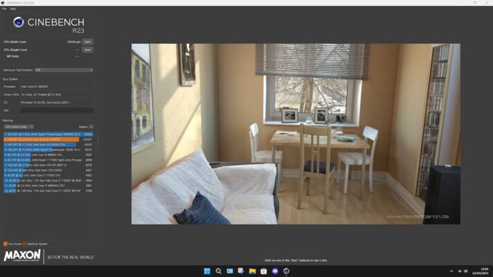

Du coup avec ça finalement le cpu reste à 5300 mhz en bench en pleine charge sur Cinebench R23 et affiche un score de 25326 en multi thread ainsi que 10315 en multi thread et 857 en single thread sur cpuz bench.

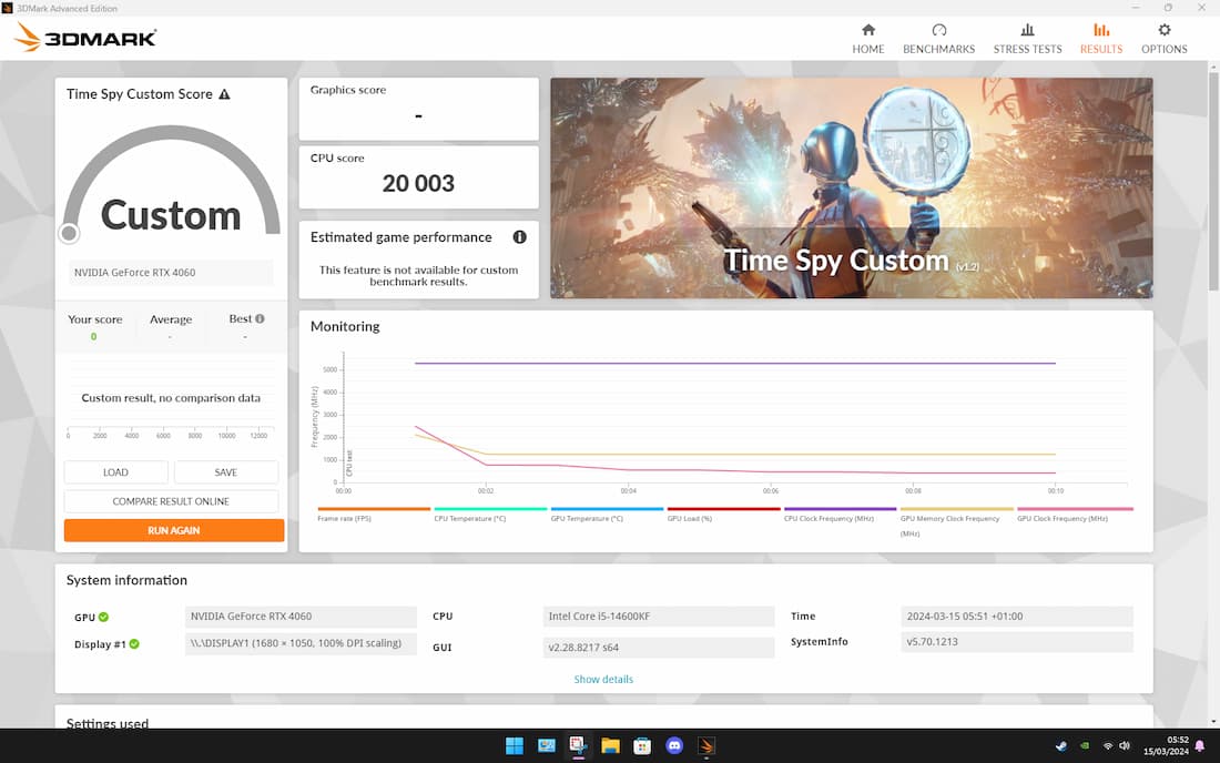

Le bench Timespy cpu affiche 20000 points ce qui est plutôt correct aussi.

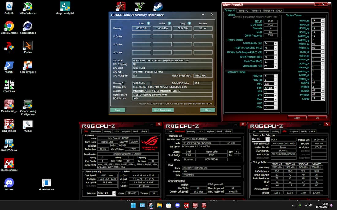

Sur Aida64 le profil 7400c34 s’en sort lui aussi très bien avec des scores d’une moyenne de 110 les 110 GB/s et une latence de 52,
Vous observerez aussi que niveau températures le profil cpu est plutôt efficient, avec une différence d’environ 10 degrés sur les Performance core et de 6 degrés sur les Efficient core du 14600KF ce qui est vraiment bien appréciable pour un processeur sur chipset B760.

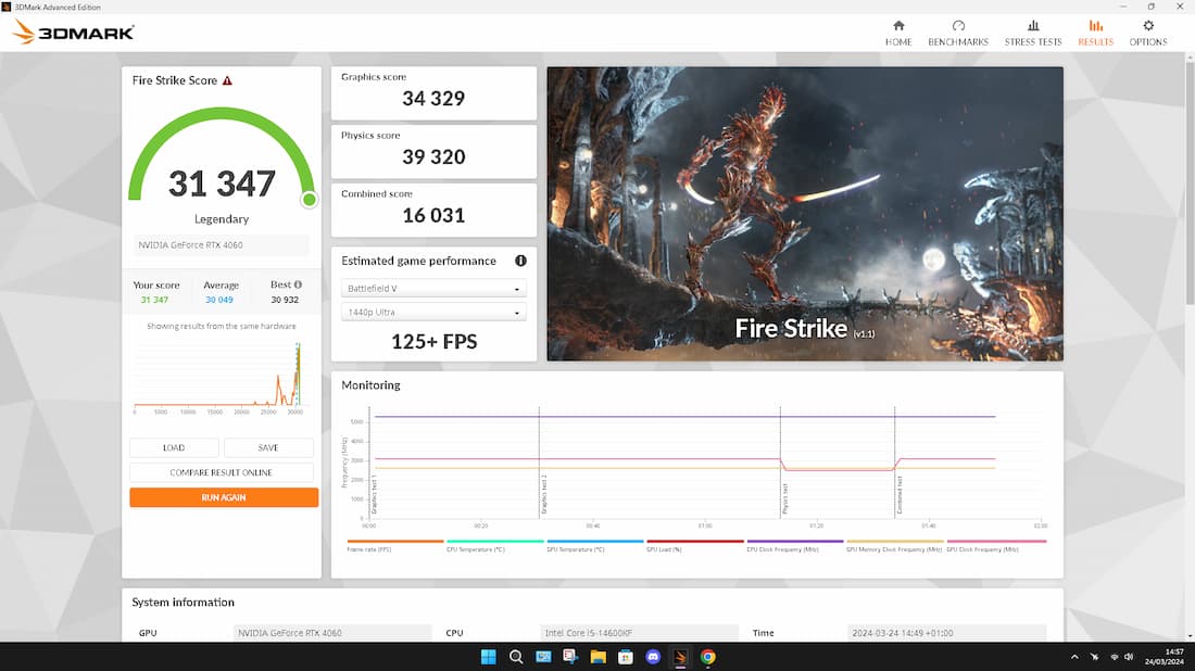

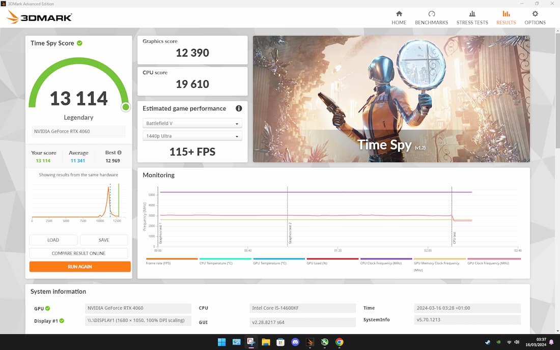

Les benchmarks graphiques et globaux comme Timespy s’en sorte très bien, j’ai réussi à prendre la première place du classement sur Timespy dans cette catégories au moment ou j’écris ces mots et certaines deuxième place derrière notre collègue JapWhite sur Port Royal et Firestrike, il a eu un meilleur sample que moi c’est sur hein 😉
