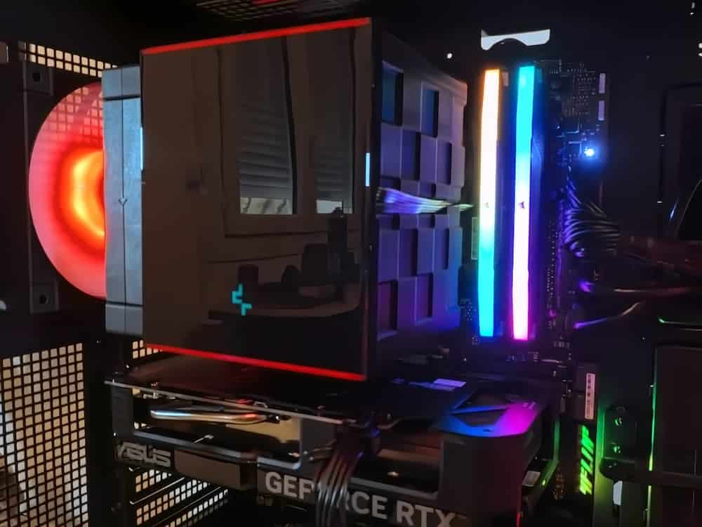

La carte ASUS Dual GeForce RTX 4060 OC Edition ne paye pas de mine et une fois en main elle parait très petite comparé à la RTX 4080 ou 4090.

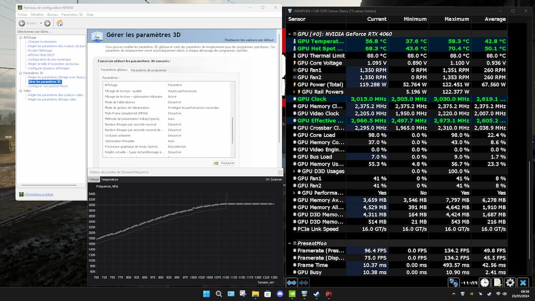

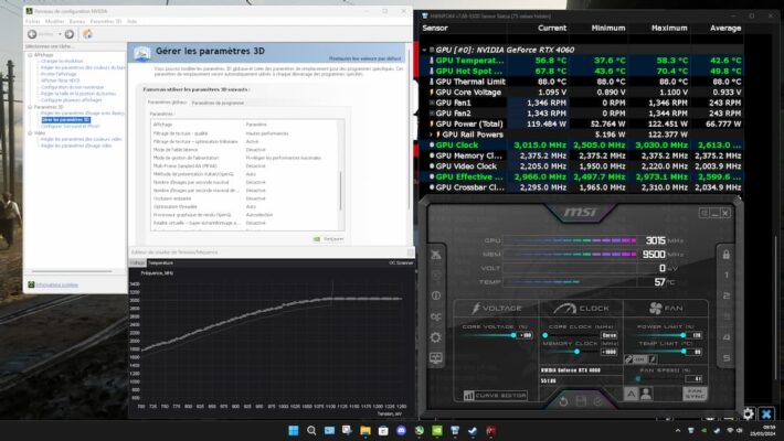

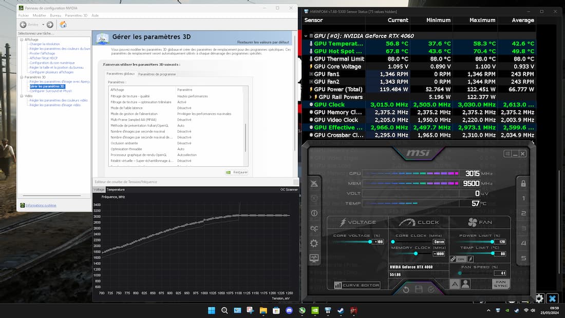

Niveau overclocking j’ai commencé par chercher la fréquence maximum stable en gaming avec l’outil MSI Afterburner. J’ai sur cet exemplaire, réussi à faire tourner la plupart des jeux tests comme Cyberpunk ou Red Dead Redemption 2 à une fréquence de 3000mhz pour une tension de 1,1v qui est la tension maximum autorisé par NVIDIA. Dans cette configuration, les températures n’ont jamais excédées les 75 degrés. Les deux ventilateurs en auto étaient quasiment inaudibles. J’ai passé plusieurs heures sans aucun souci de stabilité à cette fréquence. Avec un offest de +1000 sur la vram, j’ai vraiment senti un gain fort sympathique, qui au final me permet de dire que cette petite RTX 4060 est clairement une carte recommandable.
