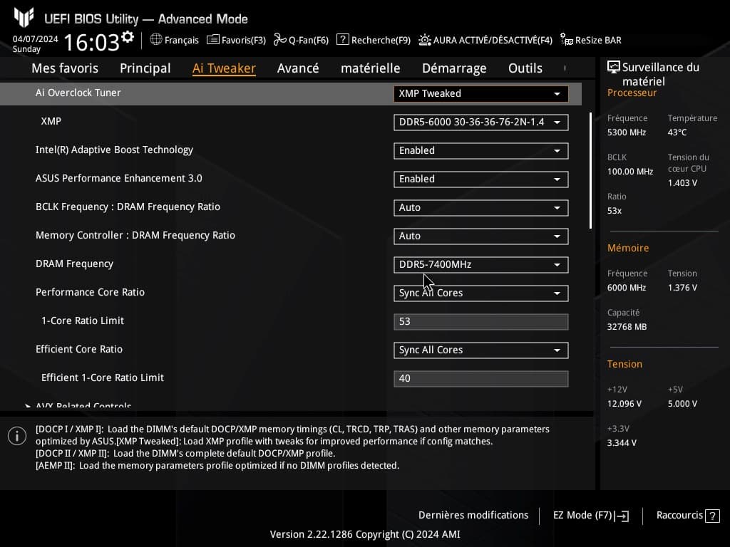

Après avoir pu échanger sur le serveur avec mes collègues de la Tweak League, j’ai fait le même choix que Matusalem et JapWhite en utilisant la fréquence 7400MHz. Ici tout se passe dans le Bios.
Voici, dans l’ordre, les principaux écrans pour appliquer les bons paramètres :Bios du PC Tweak League monté et optimisé par CodeCommando.

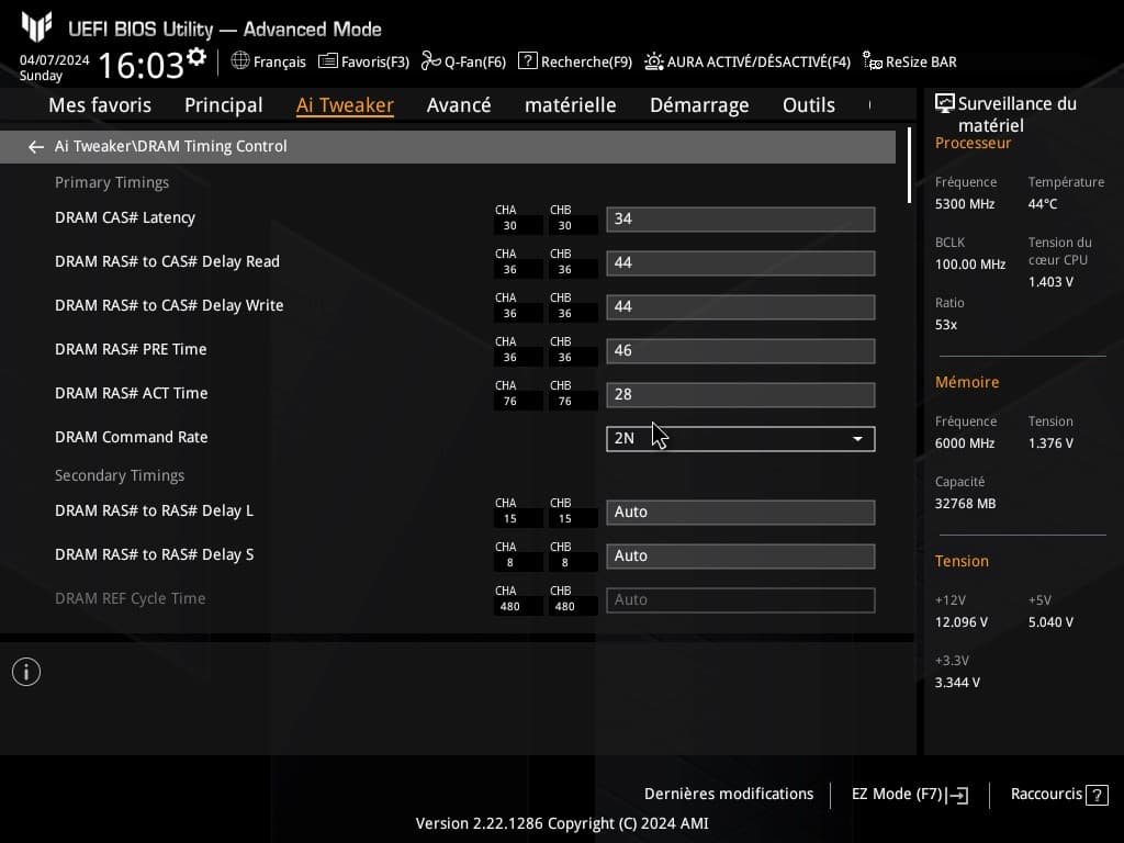

 Les données en détails :
Mémoires stock:
Fréquence: 6000 MHz Timings: 30-36-36-76
Mémoires OC:
Fréquence: 6200 MHz Timings: 30-36-36-28
Fréquence: 6400 MHz Timings: 30-38-38-28
Fréquence: 6600 MHz Timings: 30-38-38-28
Fréquence: 6800 MHz Timings: 30-40-38-28
Fréquence: 7000 MHz Timings: 32-40-38-28
Fréquence: 7200 MHz Timings: 32-42-40-28
Fréquence: 7400 MHz Timings: 34-44-42-30

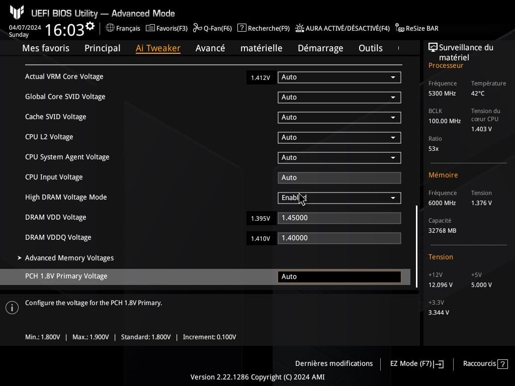

J’ai bien tenté de pousser un peu plus mais j’ai rapidement constaté que le système n’était plus stable. Pire, quand j’arrivais à stabiliser sur une fréquence supérieure, les performances était tout simplement inférieures ! Dans le tableau, j’oublie de spécifier le “command rate” qui est 2N et le  VDDQ de 1.4V et VDD de 1.45V. J’augmente aussi le voltage processeur à 1.4V et augmente la “load line calibration” à 6 pour éviter les chutes de tension et permettre au processeur d’être plus stable. Ce sont les seuls tweaks possibles au niveau du processeur sur ce chipset.
Vous l’aurez compris, n’étant pas aussi à l’aise que mes camarades, j’ai décidé de ne pas toucher au timings secondaires. En ce sens, je n’ai pas essayé de m’aventurer sur un territoire que je ne maitrise pas. Ce ne sont pas, de mon point de vue des optimisations simples, et les faire manipuler par une personne non expérimentée (comme moi) peut amener à l’instabilité du PC. Je vous recommande donc de vous reporter aux travaux de mes camarades les yeux fermés.
Le parti pris annoncé au début de cette Tweak League étant de donner les clés d’une bonne optimisation destinée à “Monsieur tout le monde”, J’ai décidé d’éviter de montrer des muscles que je n’ai pas !

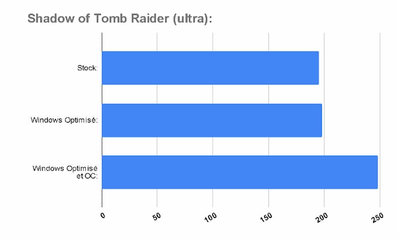

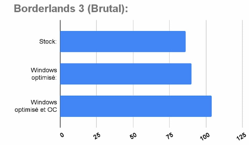

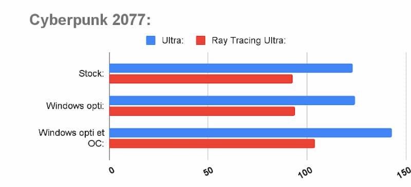

Pour vous donner un aperçu, j’ai pu tester le “avant” et “après” sur quatre jeux disposant d’un benchmark intégré. C’est une méthode simple pour constater le gain de ces tweaks.
Tous ces tests ont été effectués en 1080P avec tous les détails à fond. Par “Stock” on entend le PC monté de base, avec une installation classique, ses drivers et un windows normal.
