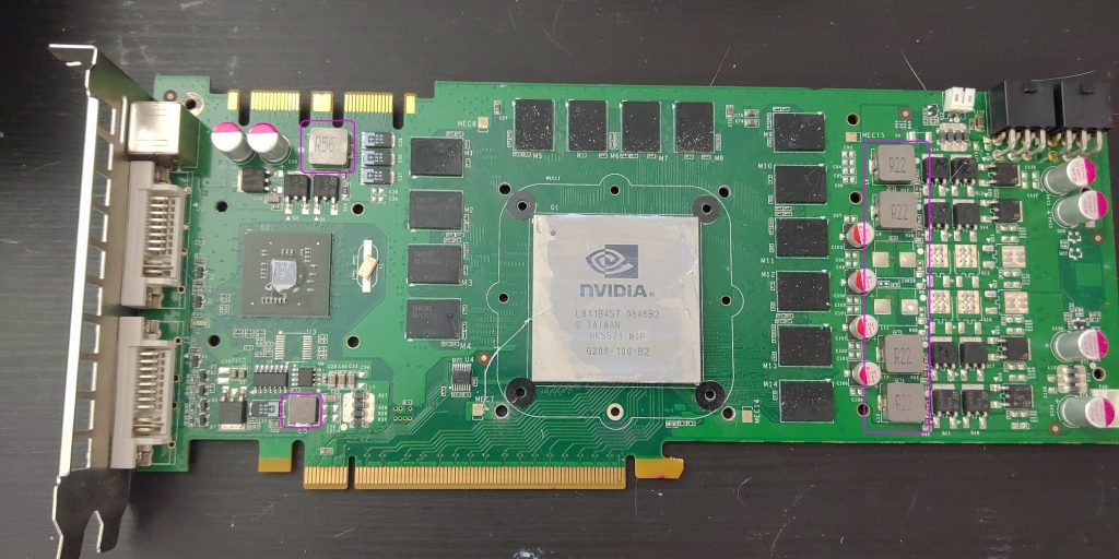

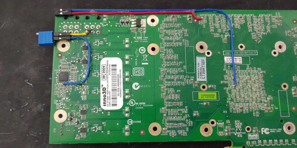

Attention, sachez que ce tutoriel engendre des risques dont la perte de garantie de votre carte graphique. Il est de bon ton d’en être informé avant de vous lancer ! Ce guide a été une fois de plus réalisé par nos confrères de French Legion et plus particulièrement par l’un de ces membres fondateurs, Niuulh. Comme vous le savez, si vous êtes un fidèle du site, j’ai réalisé deux voltage MOD ou vmod sur ma carte graphique 5770. Le premier pour me permettre d’augmenter la tension du GPU et le second pour la mémoire.

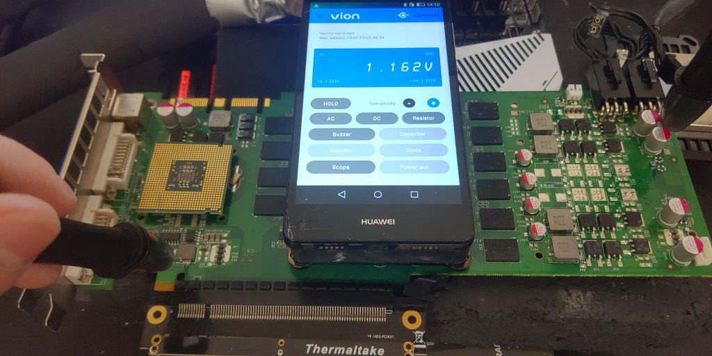

Niuulh a réalisé un nouveau tutoriel conçu en plusieurs étapes afin de vous familiariser avec de tels modifications. Vous apprendrez ainsi à identifier les VRM, trouver les points de mesures, les informations sur votre contrôleur et enfin réaliser le voltage MOD.
