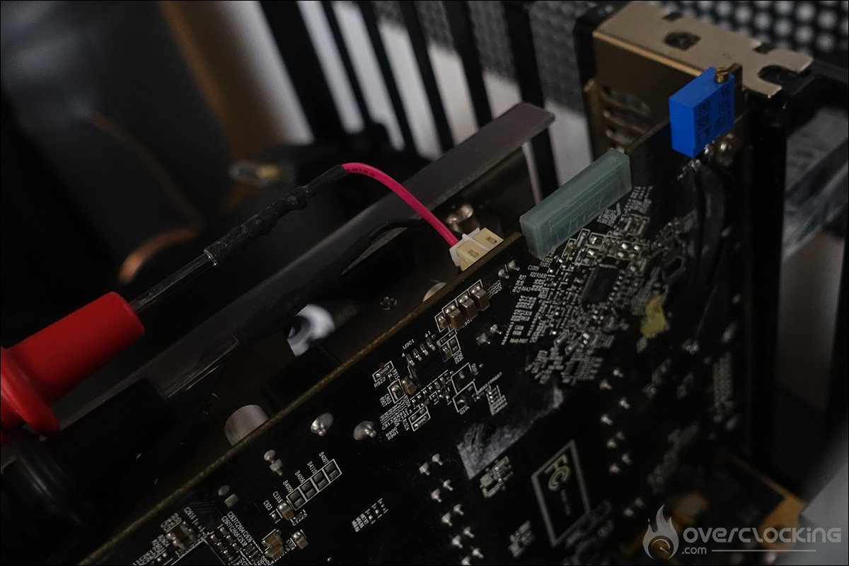

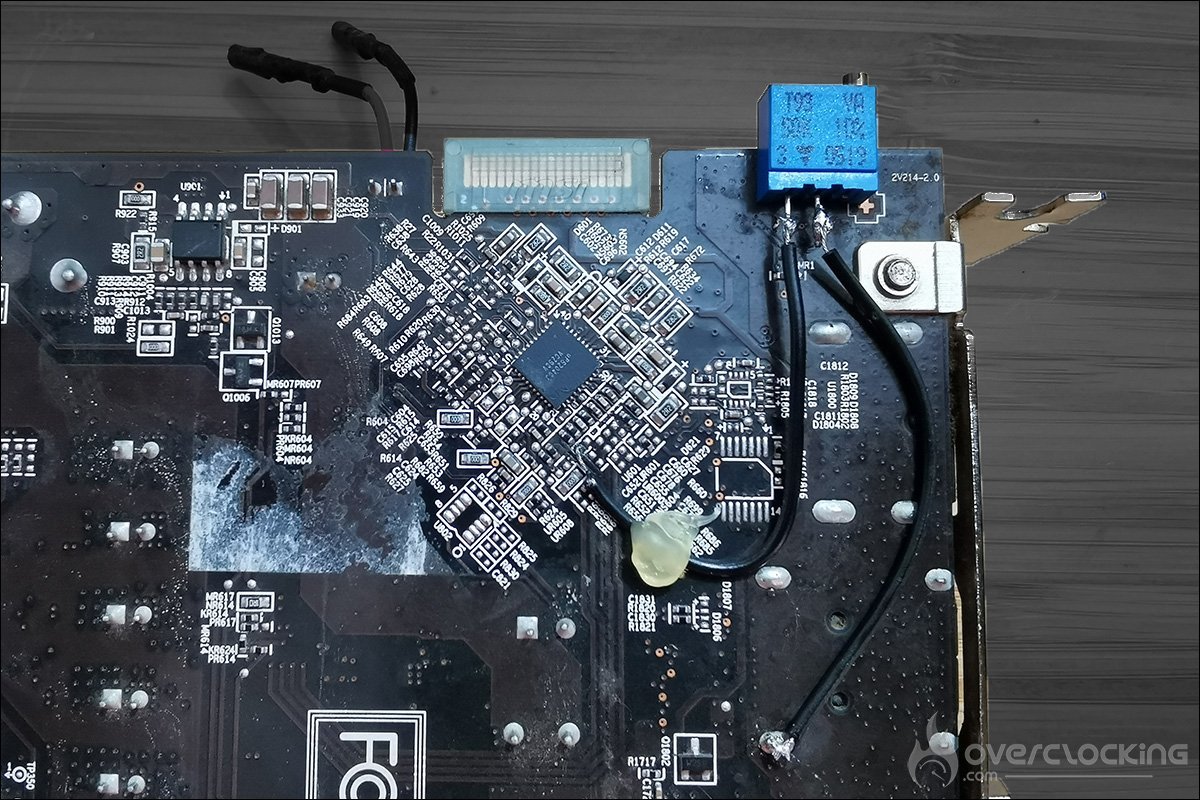

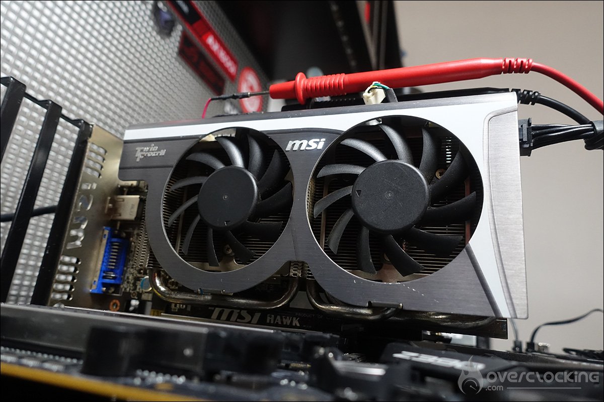

La MSI 5770 HAWK est déjà en soi un modèle particulier, la gamme sous les « Lightning », et qui offre la possibilité d’augmenter la tension jusqu’à 1.35 volt via Afterburner, de quoi déjà bien s’amuser en lui apportant un peu de froid. Malheureusement, ce ne sera pas suffisant pour espérer atteindre de hautes fréquences sous azote liquide. J’ai donc eu recours à un vmod sur cette MSI 5770 HAWK. L’idée du vmod est de placer une résistance, ici de 50K, afin de pouvoir augmenter la valeur de la tension. J’en profite pour remercier Niuulh pour ses précieux conseils. Il prépare d’ailleurs un tutoriel sur la réalisation de vmod que nous partagerons avec vous.

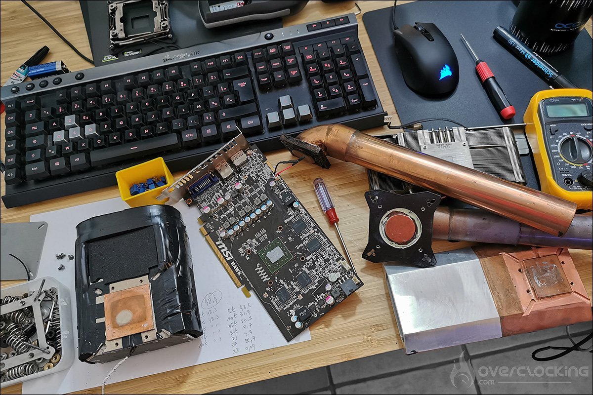

Grâce à cette modification directement réalisée au sein du PCB, je peux avoir accès à une tension pouvant atteindre les 1.62 volt. Reste maintenant à trouver un godet LN2 compatible avec l’entraxe du GPU et c’est parti pour les tests sous froid. Je vous invite à rejoindre ce post sur notre forum pour suivre l’évolution des scores.
