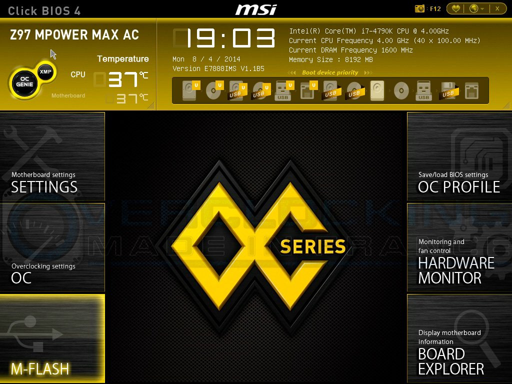

Avant de s’amuser à overclocker, on va vérifier si notre carte mère fonctionne avec le dernier bios en date. La manière la plus simple est de vérifier déjà sur le site de MSI pour se renseigner du dernier bios en ligne. Le jour de la rédaction de ce tuto , on peut observer que la dernière version du site est la V1.4 (1). Ensuite vérifier la version de votre carte mère avec CPU-Z dans l’onglet motherboard.
Tuto-OC-z97-mpower-site-msi-bios-2

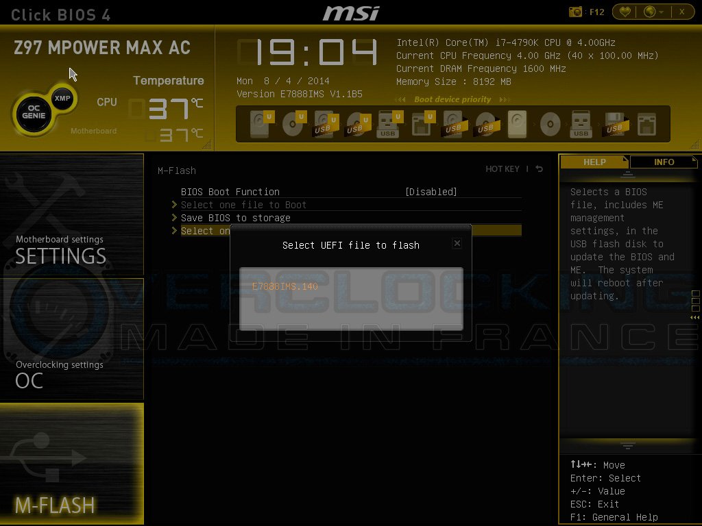

Là on se rend compte que notre version de bios est obsolète, donc on va télécharger le dernier bios pour mettre à jour la carte mère. La manière la plus simple, c’est placer le bios UEFI sur une clef USB sans avoir oublié de décompresser l’archive. Ensuite on rentre dans le bios UEFI en tapotant la touche Suppr du clavier au démarrage du PC.
Une fois dedans, vous allez dans l’onglet M-FLASH, puis entrer dans « Select one file to update and ME« . A ce moment, la carte mère recherchera le ou les bios présents sur la clef USB et elle vous proposera de choisir celui que vous voulez utiliser. Faites « Enter » pour charger le bios UEFI et mettre à jour la carte mère. Ne touchez à rien jusqu’à un démarrage normal. Puis vérifiez sous Windows, que le nouveau bios à bien été appliqué.Tuto-OC-z97-mpower-site-msi-flash-bios-4

  9. Bonjour, j’ai un problème à l’étape de la mise à jour du BIOS.
    J’ai mis la version 1.4 sur ma clé usb vierge (32go) sans dossier. Tout se passe bien, mon pc reboot, puis j’ai la progression de l’installation. Une fois arrivé à 100%, l’écran devient noir puis plus rien ne se passe :/
    Obliger de redémarrer mon pc.
    Je sèche, j’ai même essayer de faire la maj via MSI Live Update mais après le téléchargement de la maj il ne se passe rien
    Merci
    • Quand tu essaies de flasher avec la clef usb, attends au moins 2mins avant de faire quoi que ce soit manuellement. C’est normal si ça prends du temps 🙂
