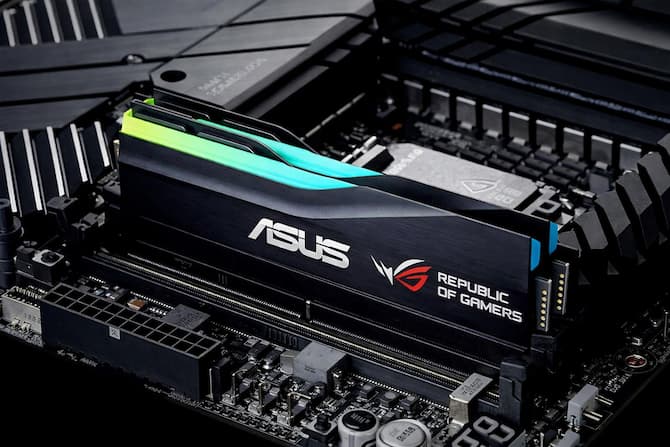

Asus envisagerait de se lancer sur la marché de la RAM dès 2026
Voici une rumeur pour le moins surprenante. Évidemment, comme d’habitude et peut-être encore plus pour cette dernière, veuillez prendre ces informations avec toute la réserve nécessaire. En réaction aux tensions sur les prix des DRAM et aux pénuries qui s’annoncent, Asus souhaiterait rentrer très rapidement sur le marché de la RAM avec sa propre production dès le second trimestre 2026. Dans les faits, ASUS envisage de mettre en place ses propres lignes de production de DRAM d’ici la fin du deuxième trimestre 2026 si les prix et l’approvisionnement en mémoire ne reviennent pas à la normale. S’il n’y a aucun doute sur le fait qu’Asus dispose des moyens de se lancer sur le marché de la DRAM, la mise en place d’une usine dédiée à sa seule production représentera un défi de taille.
Puces DDR5 Samsung
Puces DDR5 Samsung
Asus sur le marché de la RAM dès le printemps 2026 ?
Si la source ayant divulgué cette information a par le passé diffusé des informations fiables et vérifiées, il n’en reste pas moins que beaucoup d’inconnues subsistent pour se faire une idée de la faisabilité de ce projet. La première chose qui nous vient à l’esprit, c’est qu’Asus n’a pas les moyens de fabriquer en quelques mois ses propres puces DRAM. Dans ces conditions, il faudrait que l’entreprise puisse disposer alors d’un volume qui serait libéré par le « cartel » de production de la DRAM (SK Hynix, Micron, Samsung). Compte tenu de la situation, cela semble peu probable.
L’autre piste serait donc qu’Asus puisse s’approvisionner chez un challenger en recherche de débouchés…Et c’est vers la production chinoise qu’il faut se tourner dans le cas présent. Justement, le nom d’une entreprise revient en boucle depuis quelques jours : CXMT (Changxin Memory Technologies Co).
Il y a quelques semaines, l’entreprise a présenté ses modules DDR5 hautes performances, répondant au standard JEDEC. Une situation pas vraiment étonnante quand on sait que la Chine a pris en main la production de DDR4 dès que le cartel cité plus haut a voulu se tourner uniquement vers la juteuse DDR5. Cependant à cet instant, l’arrivée d’une DDR6 est tout de même très lointaine et le besoin de RAM pour le marché domestique se fait sentir.
Quel est le réel but d’Asus dans cette histoire ?
Dans cette histoire, il y a deux informations que nous ne maitrisons pas. Tout d’abord, s’il ne fait guère de doute que CXMT maitrise la fabrication des puces DDR5, quelles sont ses capacités réelles de production ?
Enfin, quel jeu joue Asus ? L’entreprise est-elle en train de saisir au bon moment une opportunité lui permettant de sécuriser sa propre production ? Ou n’est-ce pas là une tentative de bluff pour mettre la pression sur ceux qui lui fournissent RAM et autres depuis des années pour ses PC portables, serveurs, PC complets et cie ?
Asus a rapidement pris la parôle pour indiquer que l’entreprise n’avait « aucun projet d’investir dans la fabrication de mémoire ». Mais cette réponse ne ferme pas le dossier car il semblait évident qu’Asus ne se lancerait pas dans cette activité comme nous le disions plus haut, mais dans l’assemblage de barrettes en utilisant des puces de fabricants alternatifs…
