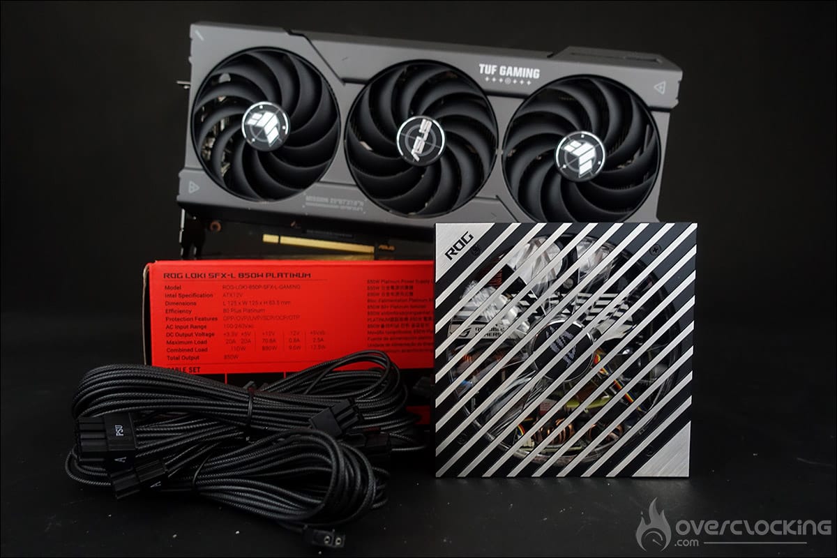

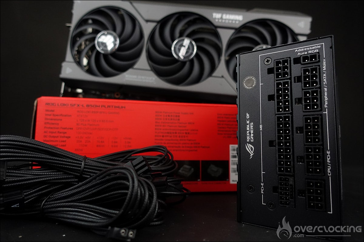

ROG LOKI SFX-L 850 watts Platinum :
Au programme, quatre puissances annoncées avec des modèles de 750W, 850W, 1000W et 1200W. Ces derniers devraient assurer un bon rendement puisque les puissances les « plus faibles » affichent une certification 80+ Platinum. La version de 1200W sort des sentiers battus avec une très, très grosse certification 80+ Titanium ! Cela permet un rendement d’au moins 90%, même à 10% de charge !
En interne, de nouveau ASUS sélectionne des composants qualitatifs avec des condensateurs japonais à faible ESR. Ces condensateurs sont moins sujets aux pertes de puissance et aux montées en température. D’ailleurs, en parlant de températures, la marque exploite de nouveau de très gros dissipateurs en interne pour améliorer le refroidissement. Couplez tout ceci à un ventilateur de 120 mm type Axial-Tech pour une dissipation efficace.
Pour finir, on n’oubliera pas de dire que ces alims sont conformes avec la norme ATX 3.0. Ils sont donc capables de sortir deux fois leurs puissances pendant quelques microsecondes. Idem, ils disposent également d’un câble 12VHPWR pouvant délivrer 600W de puissance pour alimenter les RTX 4000.

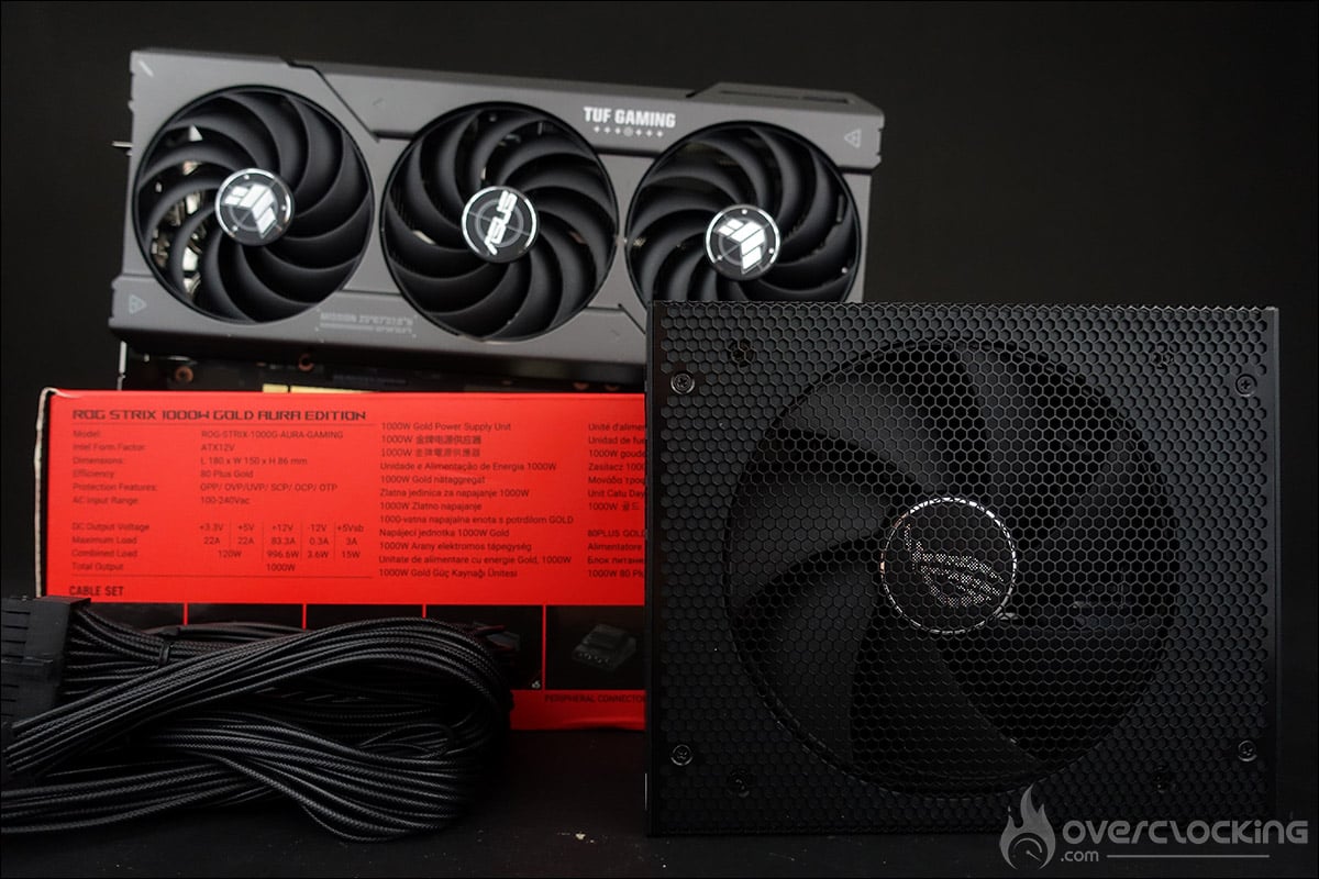

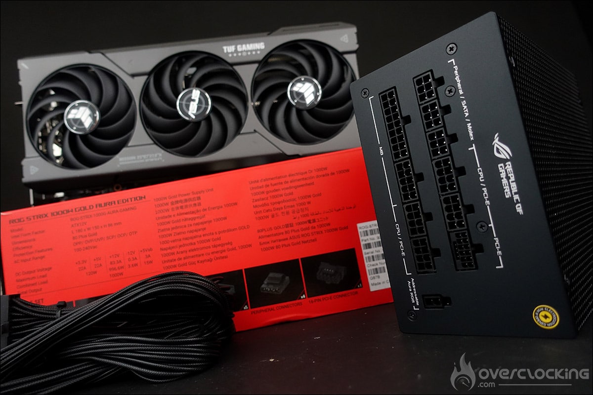

ROG Strix 1000 watts Gold AURA Edition :
Avec ces blocs d’alimentations, nous retrouvons alors trois puissances avec des modèles de 750W, 850W et 1000W. L’ensemble propose une certification 80+ Gold assurant un rendement de 92% à 50% de charge. En revanche, peu importe la puissance du bloc, nous retrouvons une carcasse, certes bien travaillée, mais également imposante. La version de 750W affiche tout de même 18 cm de profondeur !
Par ailleurs, la marque se distingue avec un interne qui semble également bien construit. Comme à son habitude, ASUS exploite de gros dissipateurs en interne pour améliorer le refroidissement des éléments chauffants du bloc. Toujours en lien avec le refroidissement, la marque pour un ventilateur type Axial-Tech en 135 mm avec un fonctionnement semi-passif. Ainsi, jusqu’à 50% de charge, la ventilation sera coupée, assurant un silence maximum.
Au niveau de la partie électrique, la marque taïwanaise opte pour un unique rail 12V. Pour ce qui est de protections électriques, nous avons l’OPP, l’OVP, l’UVP, le SCP, l’OCP et l’OTP. Bien entendu, la conformité ATX 3.0 permet aux blocs de fournir 200% de leur puissance sur une petite durée. Enfin, concernant la connectique, nous retrouvons l’indispensable 12VHPWR en 16 broches pour alimenter une RTX 40… Ainsi que tout le reste.

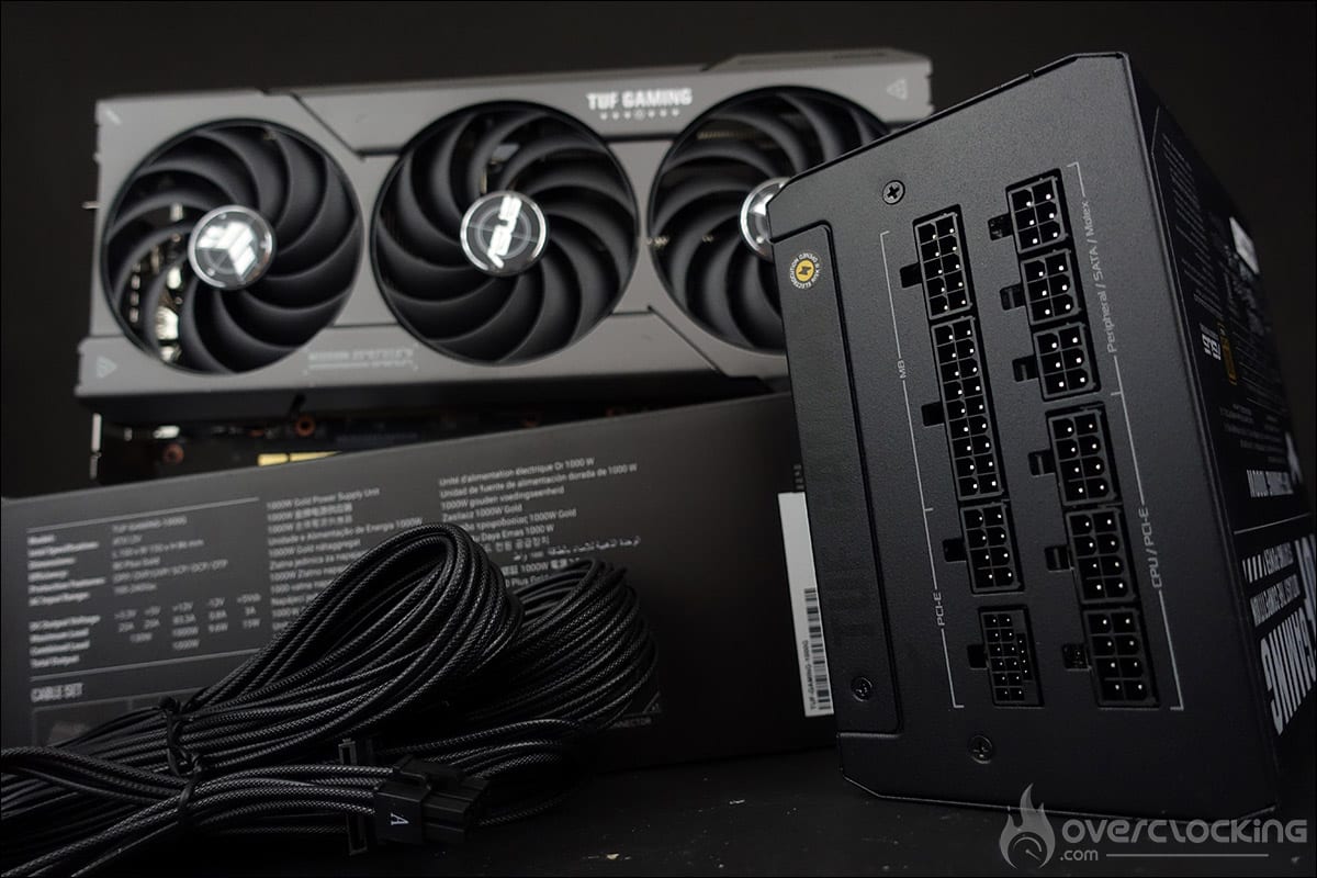

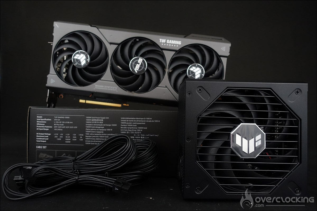

TUF Gaming 1000 watts Gold :
Au programme, la marque nous propose un total de trois blocs d’alimentations. Ces derniers affichent des puissances de 750W, 850W et 1000W. Bien entendu, ils sont conformes avec la nouvelle norme ATX 3.0 et disposent également du fameux connecteur 12VHPWR. Vous pourrez donc alimenter sereinement votre RTX 40 sans devoir passer par un adaptateur douteux.
Concernant la partie électrique, la première chose à souligner, c’est le rendement de 92% grâce à la certification 80+ Gold. Autrement, la construction semble inspirer confiance grâce à des condensateurs japonais. Idem, le PCB bénéficie d’un revêtement qui le protège contre l’humidité, la poussière ou tout autre débris. On évitera ainsi les cours-circuits. Sinon, tous ces modèles bénéficient d’un unique rail 12V et profitent des protections suivantes : OPP, OVP, UVP, SCP, OCP et OTP.
Pour finir, la ventilation est assurée par un ventilateur de 135 mm doté d’un double roulement à billes. Ce moulin Axial-Tech devrait fonctionne de manière active.
