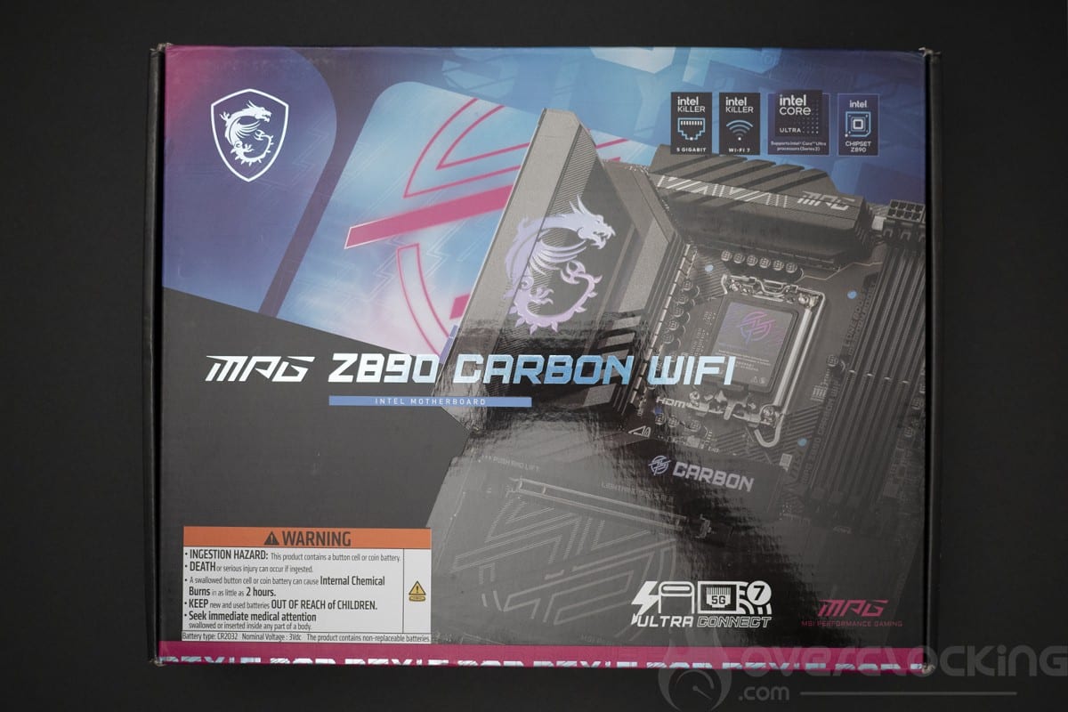

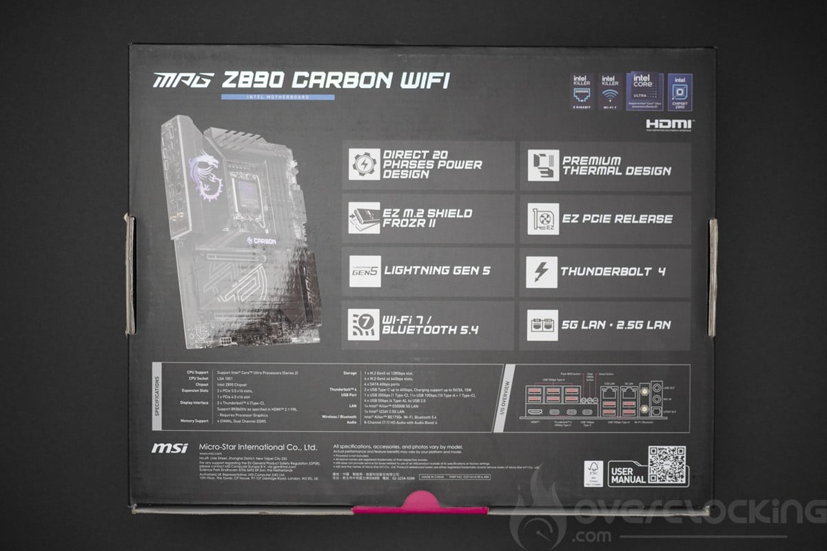

Le bundle – l’emballage :

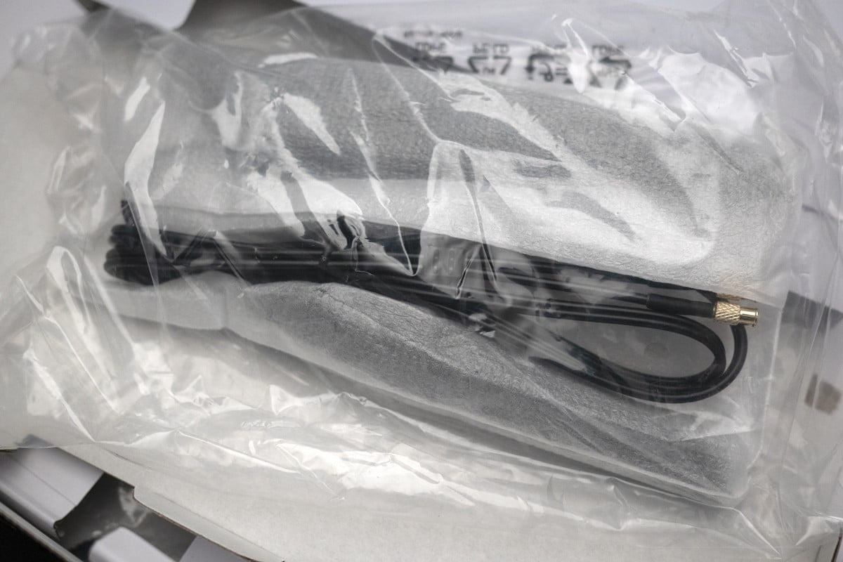

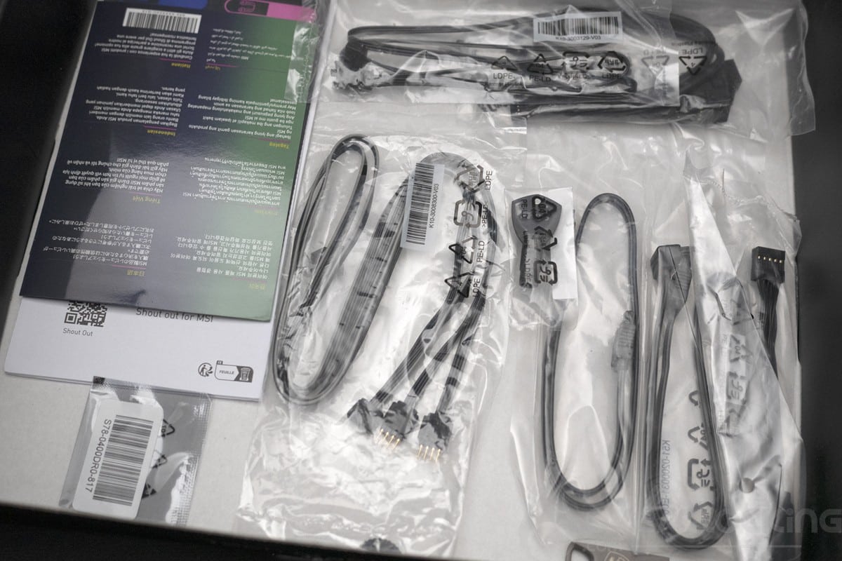

On commence avec tour d’ensemble du bundle de cette MPG Z890 Carbon pour voir ce que propose MSI sur son milieu haut de gamme. Nous sommes sur un packaging assez classique avec un bundle très proche de celui de la Z890 Tomahawk. Nous avons donc une boite qui s’ouvre sur la carte mère présentée dans un carton blanc, avec au-dessus le carton de l’antenne Wi-Fi et en dessous le reste du bundle.

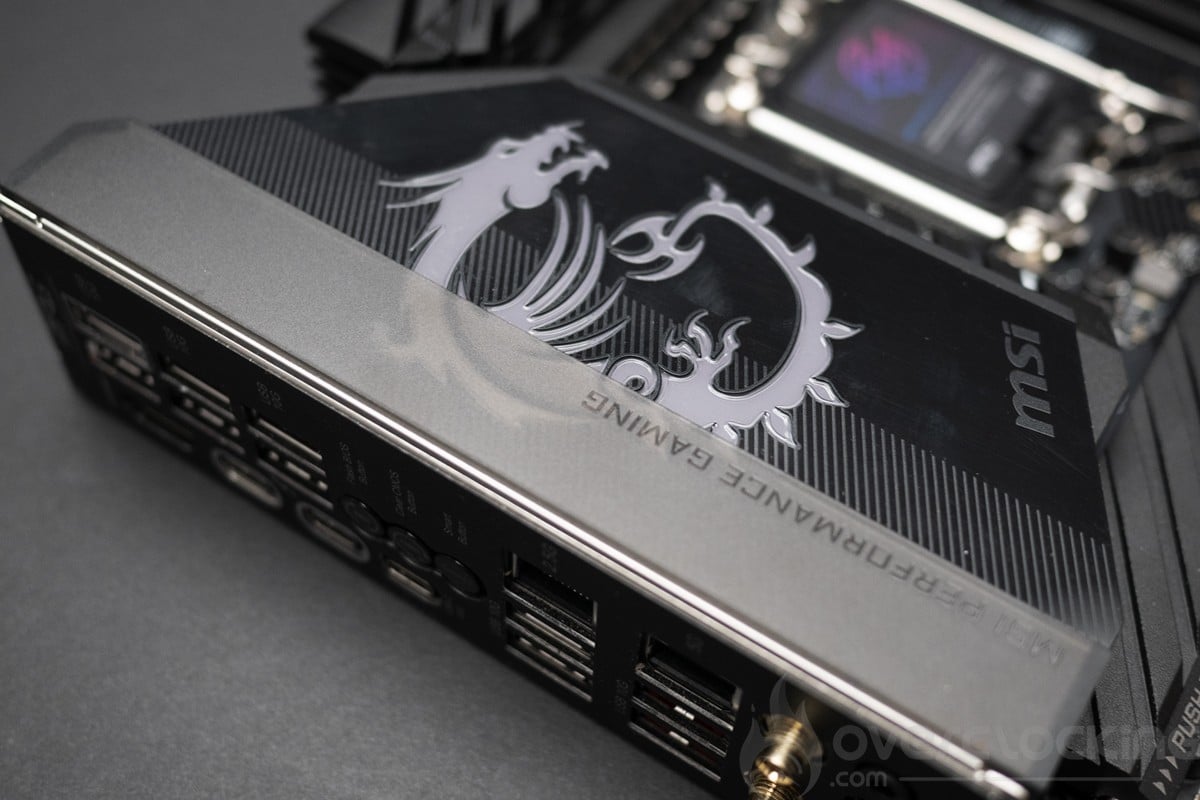

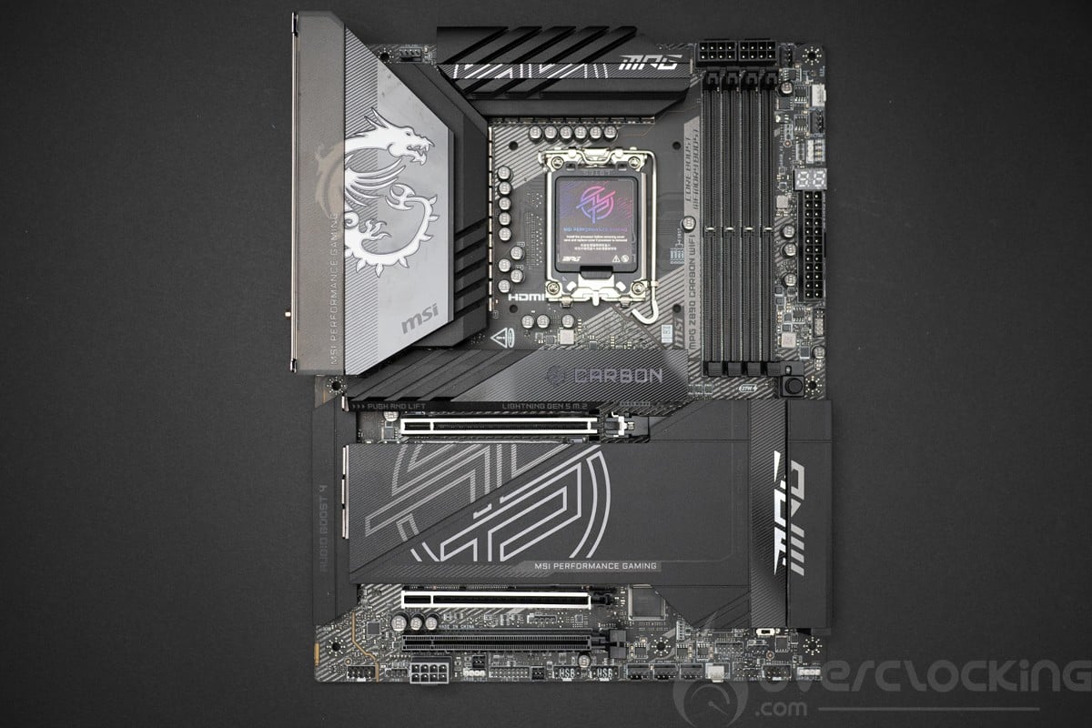

Les dimensions de la carte sont de 305 mm x 244 mm, ce qui correspond au format ATX. Les couleurs dominantes sur le PCB sont le noir avec des touches de gris sur les radiateurs. Ici, le RGB vient éclairer les parties du PCH, M.2 et IO shield.
MSI MPG Z890 Carbon

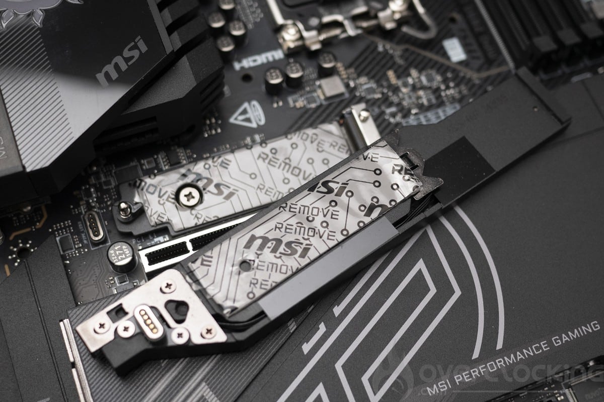

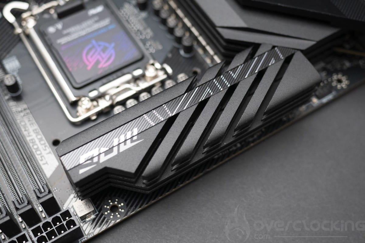

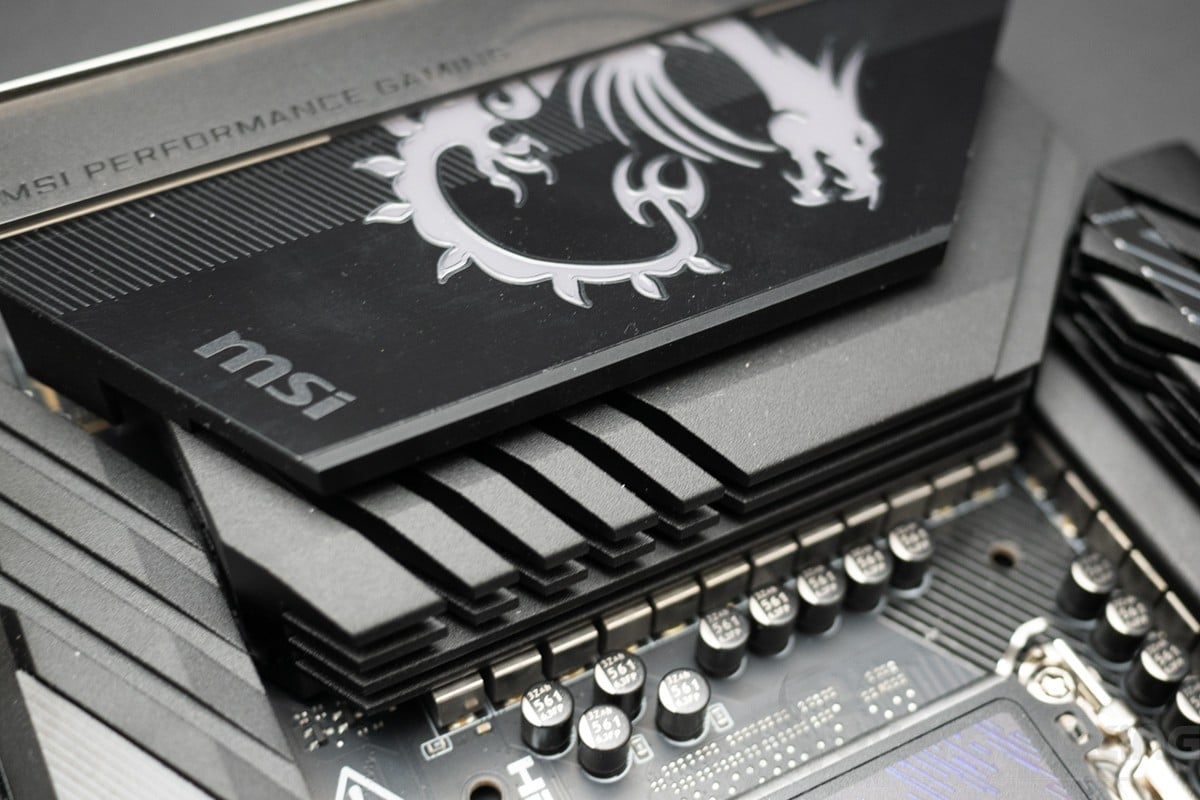

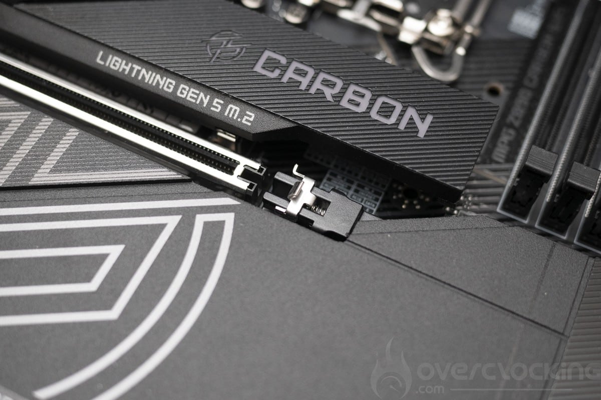

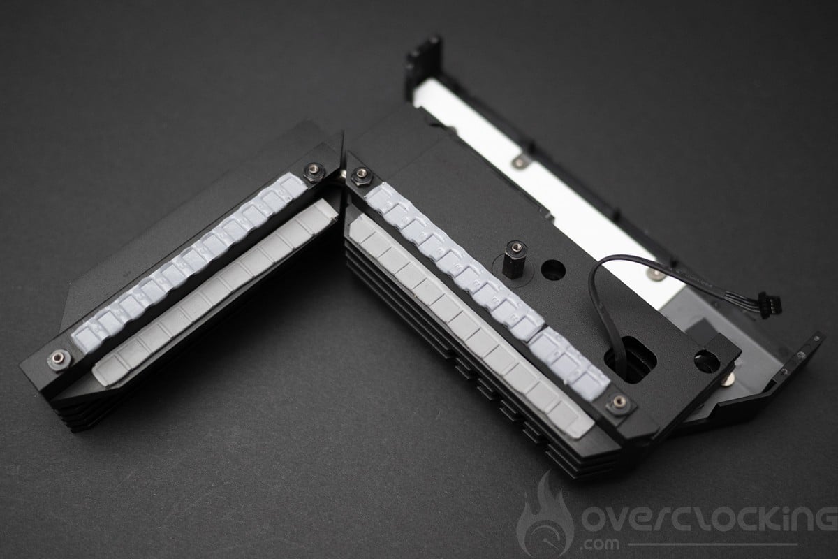

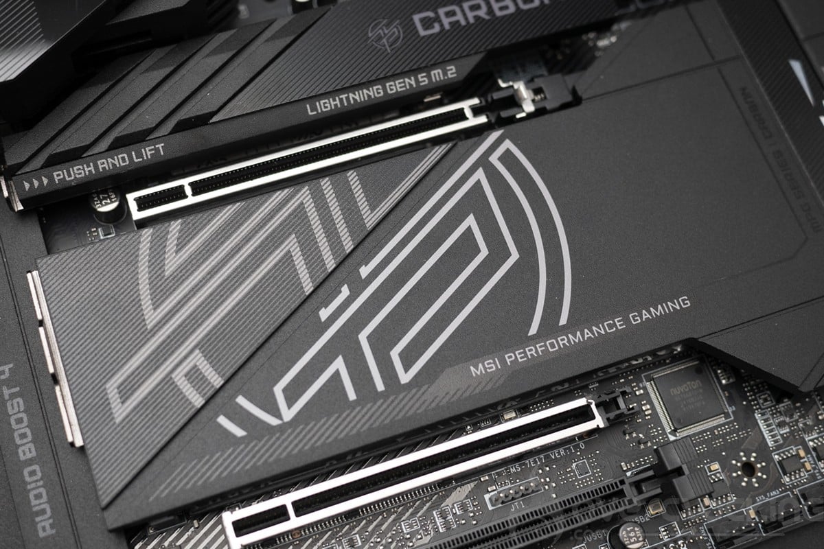

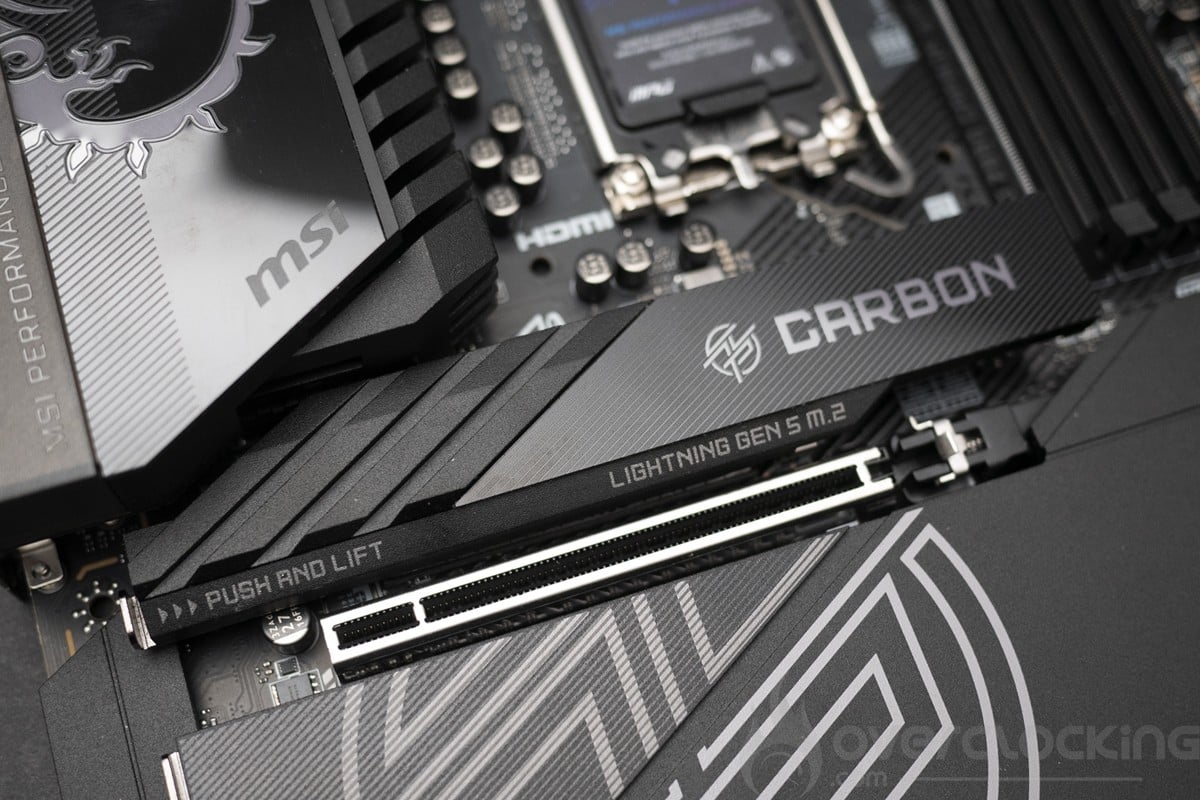

Côté refroidissement, nous avons pour les VRM deux radiateurs en aluminium recouvrant l’IO indépendant avec un caloduc. Pour le chipset, nous avons un large dissipateur sous le radiateur de SSD M.2. Le radiateur pour les slots M.2 utilisent tout un système de maintien sans vis avec en plus un connecteur pour le RGB sur le slot M.2 PCIe 5.0 le plus en haut.
Comme on peut le voir, la carte dispose de beaucoup de dissipateurs, hélas, elle ne dispose pas de plaque arrière ce qui devrait être un standard pour une carte mère avoisinant les 600 €.

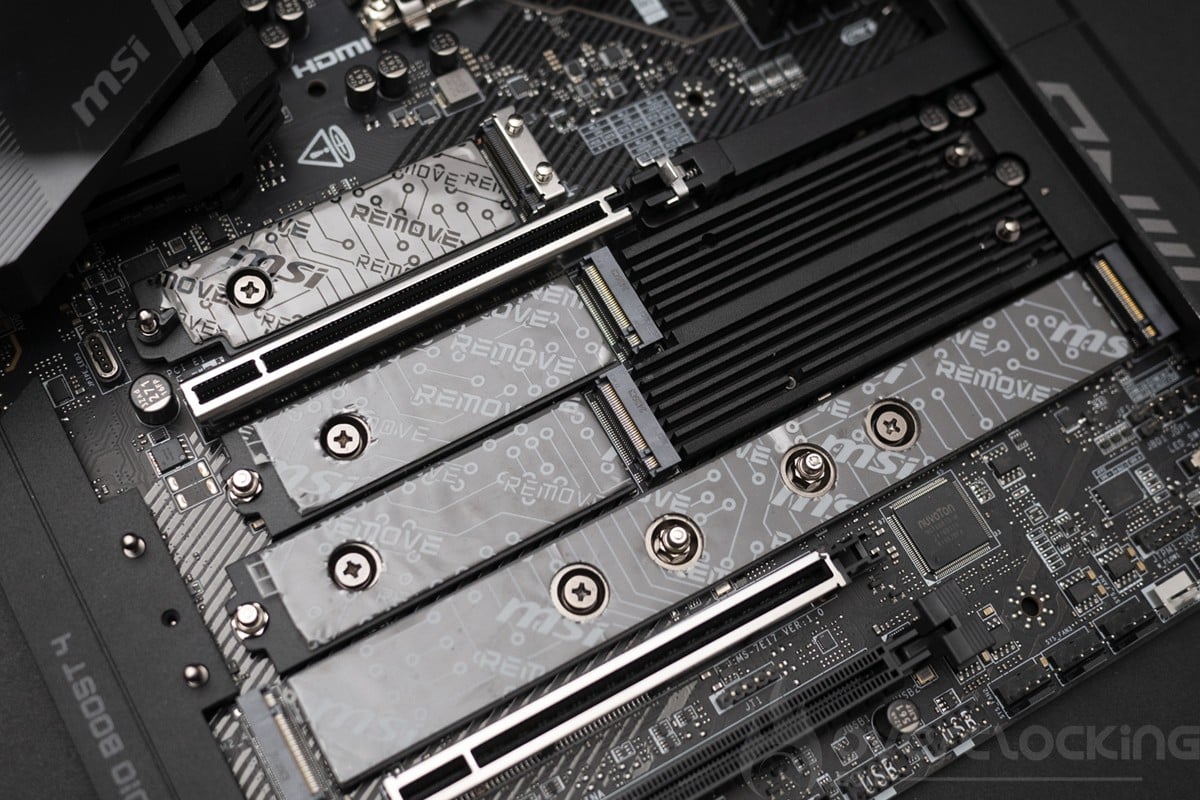

Cinq emplacements SSD M.2 :

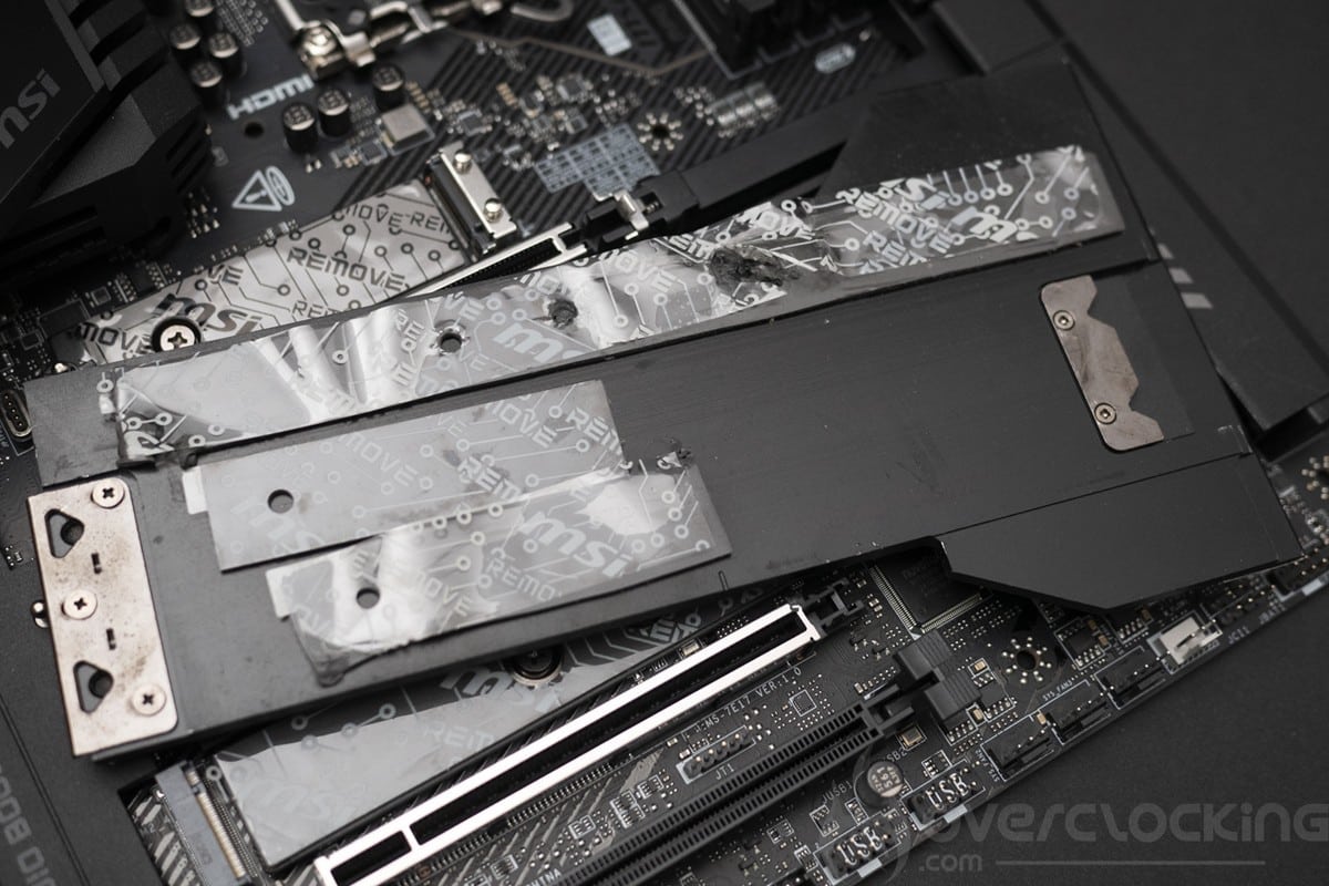

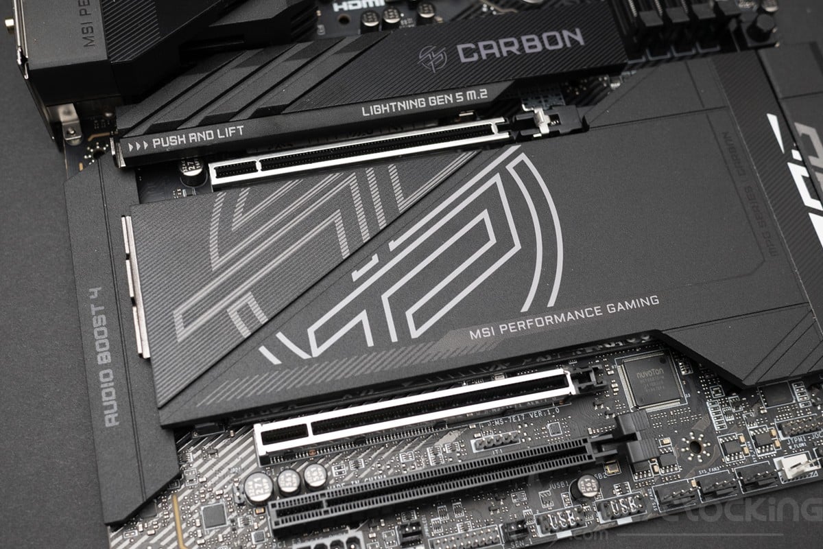

La MSI MPG Z890 Carbon ne lésine pas sur la quantité de slots M.2, voyons sa configuration sur le PCB avec ses 5 slots. On commence avec le premier slot M.2 relié au CPU en 5.0 qui vient se placer au-dessus du premier slot PCIe. Nous avons ensuite un slot en 4.0 sur le CPU puis pour finir, trois 4.0 sur le chipset. L’ensemble de ces slots M.2 sont refroidis par des radiateurs passifs avec un système de fixation sans vis MSI.
MSI MPG Z890 Carbon

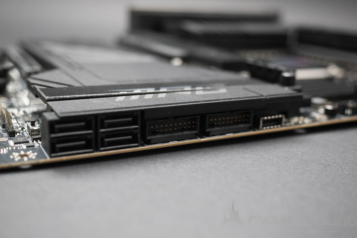

Techniquement, nous avons jusqu’à 5 d’emplacements M.2, dont 1 en 5.0 et 4 en 4.0. Concernant le SATA, nous avons 4 emplacements standards et un au format M.2.

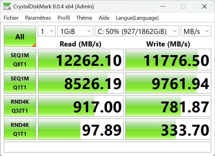

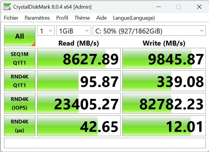

Le slot M.2 PCIe gen 5 offre de bonnes performances avec des débits dépassant les 12 Gb/s et une latence assez basse comme le montre ces benchmarks sur le LEXAR NM1090 de 2 To.
En termes de performances en conditions réelles, nous avons un score proche de celui de la Z890 Tomahawk, mais qui reste bien inférieur à celui du Z790 qui même en PCIe Gen 4 atteint plus de 4900 points.

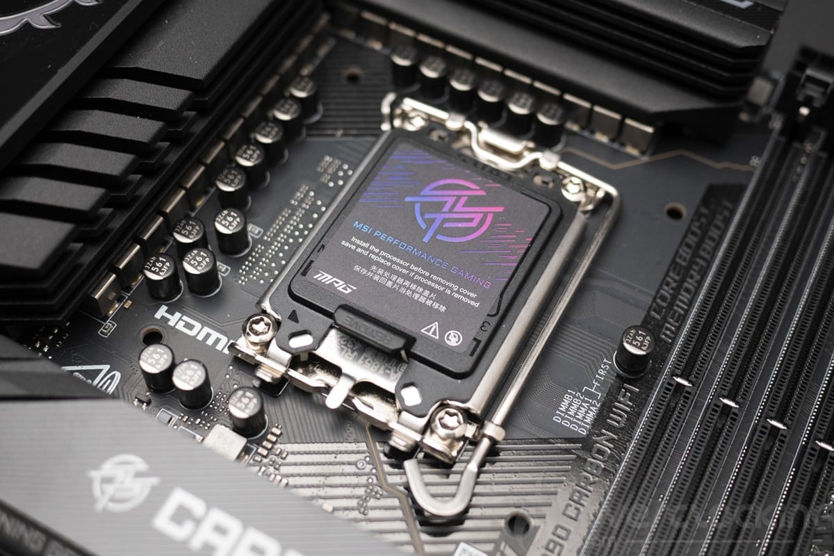

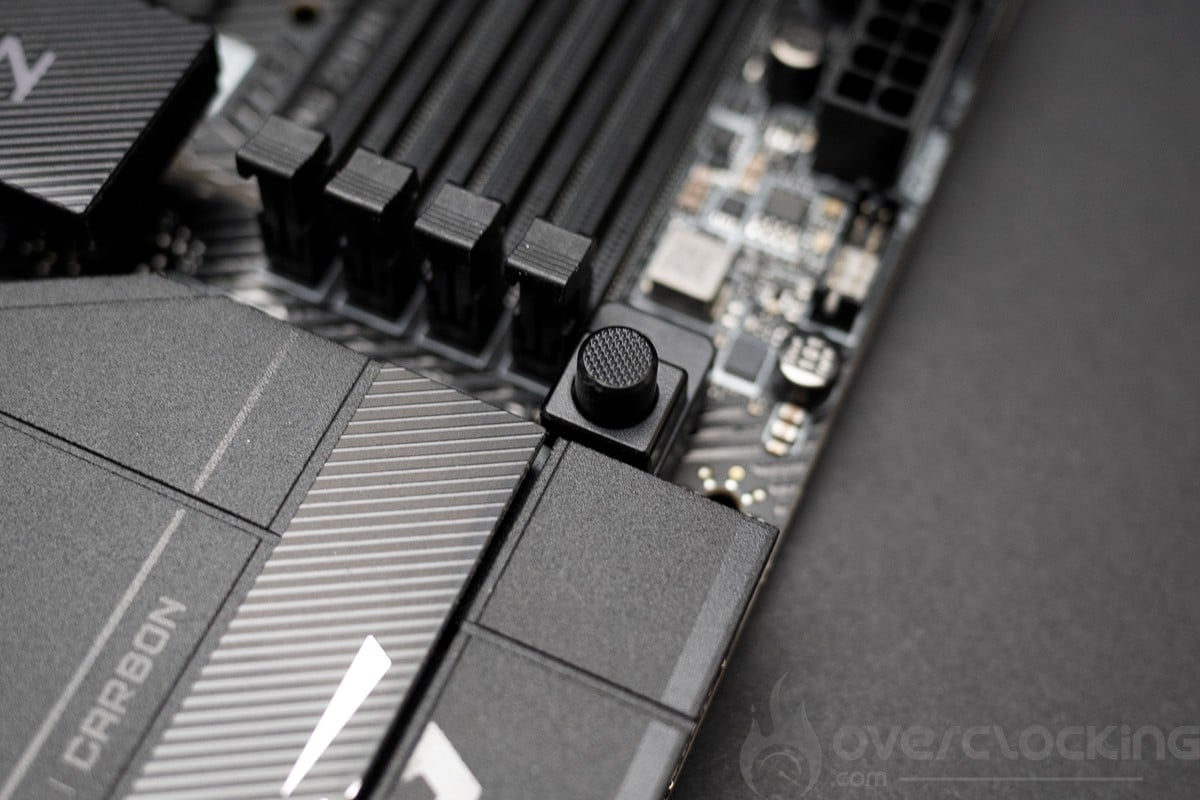

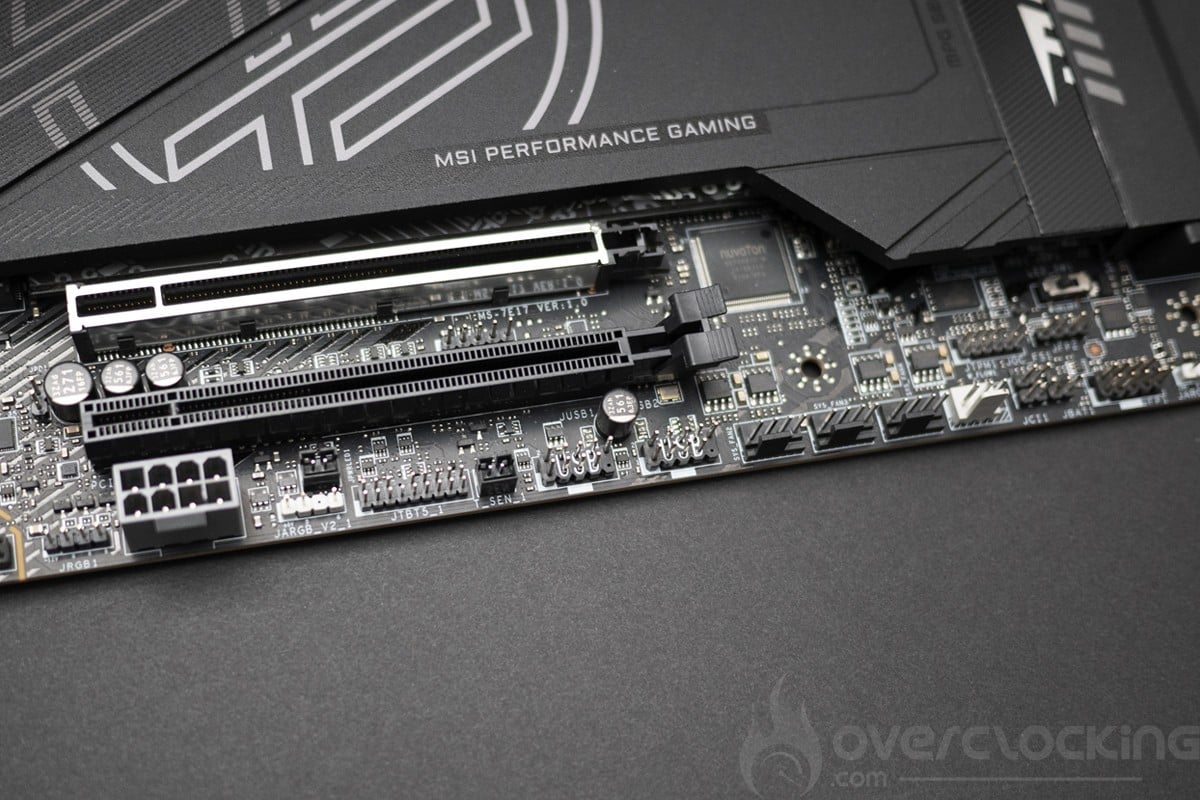

L’espace autour du socket est dégagé pour permettre une bonne compatibilité avec un maximum de système de refroidissement, on regrettera cependant la proximité avec les radiateurs VRM rendant difficile le vissage d’un Waterblock par exemple. Pour les slots PCIe, nous avons un PCIe 5.0 x16, un PCIe 5.0 x8 au format x16 et pour finir 1 slot PCIe 4.0 x4 au format x16.

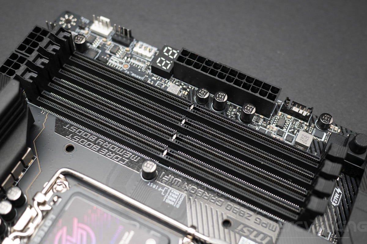

Cette Z890 Carbon supporte les kits mémoires DDR5 en dual channel jusque 9200 Mt/s (OC) et pour une quantité maximale de 256 GB. Il faudra cependant nuancer cela, car les 9200 Mt/s ne seront atteignables qu’avec des kits mémoires CKD.

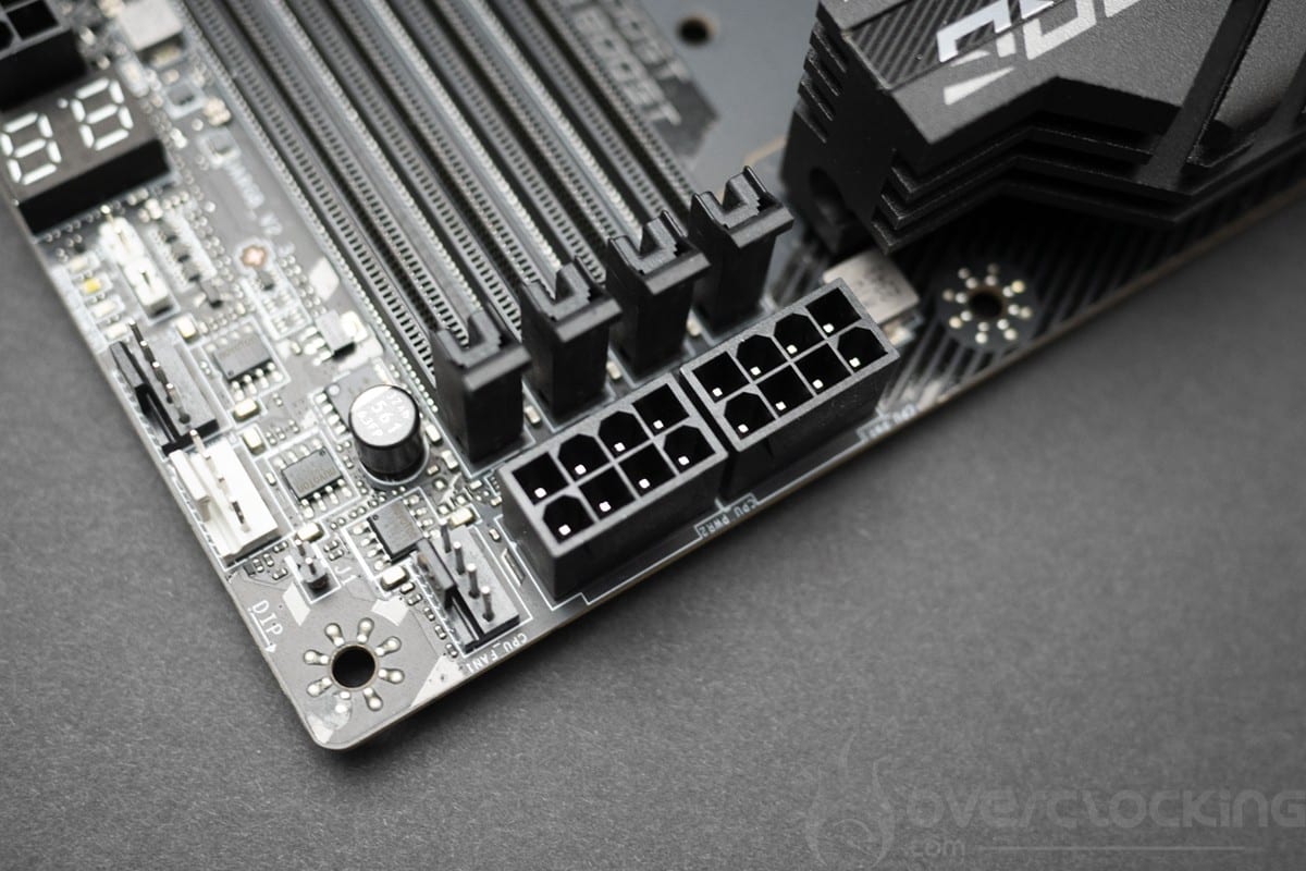

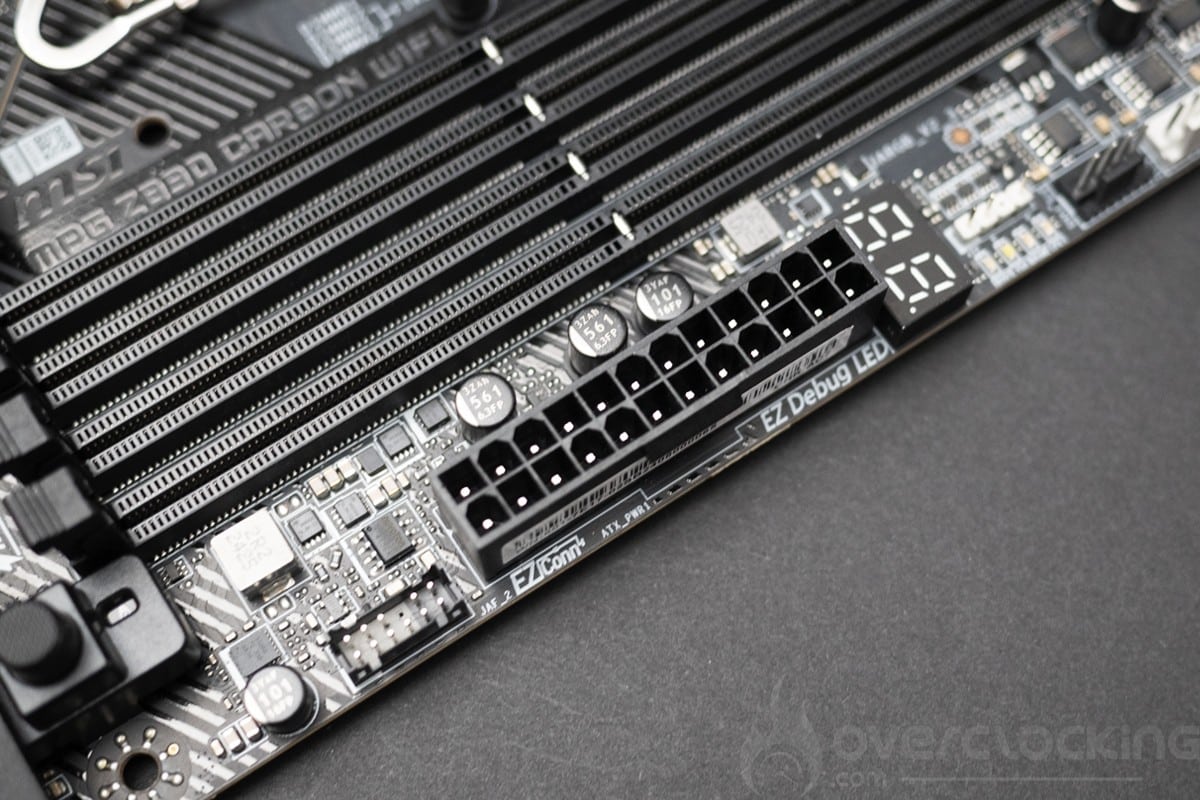

Pour alimenter tout ce petit monde, la carte dispose d’un connecteur 24 pins et de 8+8 pins placés cette fois au-dessus des slots mémoires. On notera également la présence d’un port 8 pins PCIe en bas de la carte mère permettant d’offrir plus de puissances aux ventilateurs et périphériques RGB. Avec ce boost de 252 W, la carte peut fournir jusqu’à 420 W de puissance aux slots PCIe, ventilateurs et RGB.
