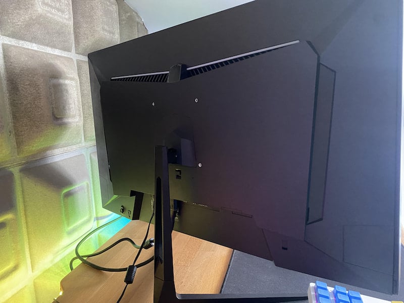

Le Vivance-01 a un design sobre. Le pied est juste inclinable, aucun autre réglage n’est possible. Le châssis est quant à lui léger (4.9 kg). La fixation du pied est douteuse, il faut forcer le pied pour que le système de quick release s’active, si on y fait pas attention le pied pourra tomber quand on le manipule, ne nous demandez pas comment on le sait…
Ergonomie
Toutes les connectiques se trouvent sur le bas de l’écran 2 Hdmi, 2 Display Port et un port audio.
Le Vivance-01 se veut borderless, avec une bordure (noir + cadre) de 9 mm.

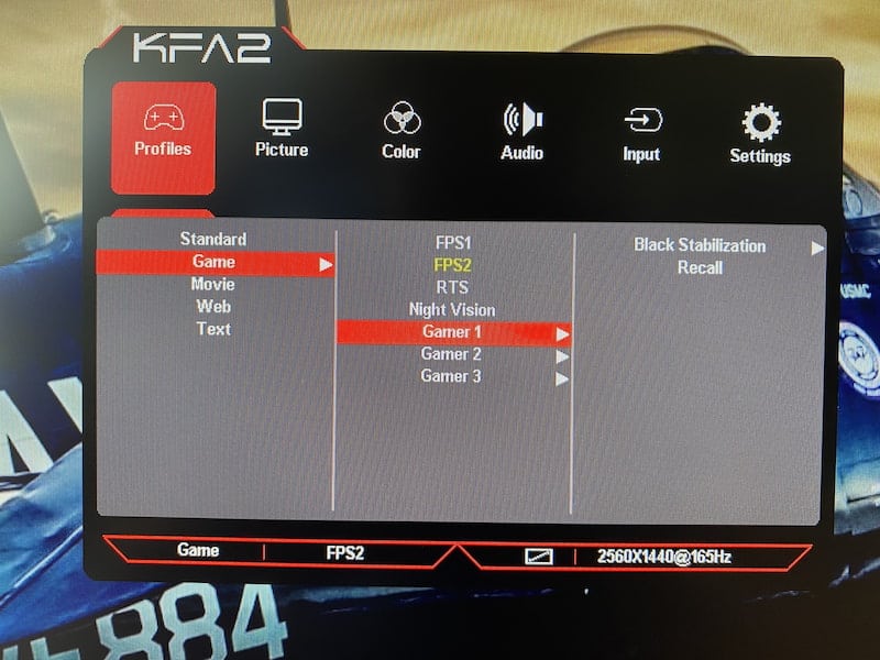

L’OSD est simple, quelques presets sont disponibles. Cependant, le téton de navigation n’est pas du tout intuitif. Il faut par exemple appuyer vers le bas pour changer de menu horizontale.

KFA2 a inclu 3 niveaux d’overdrive (Response Time) dans le menu OSD. Mais, bien que les résultats soient bons, les différences entre les niveaux ne sont pas flagrantes. Nous avons eu les meilleurs résultats en mode middle.
AMBR
Nous voulions essayer la technologie AMBR (Advanced Motion Blur Reduction technology), mais peu importe le mode choisi, la fonction n’était pas activable via l’OSD.
