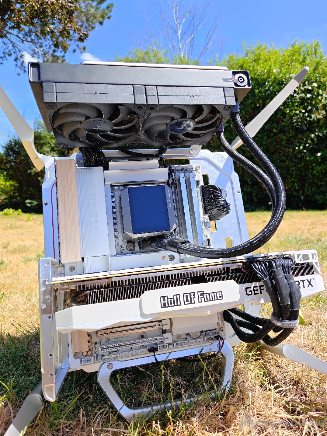

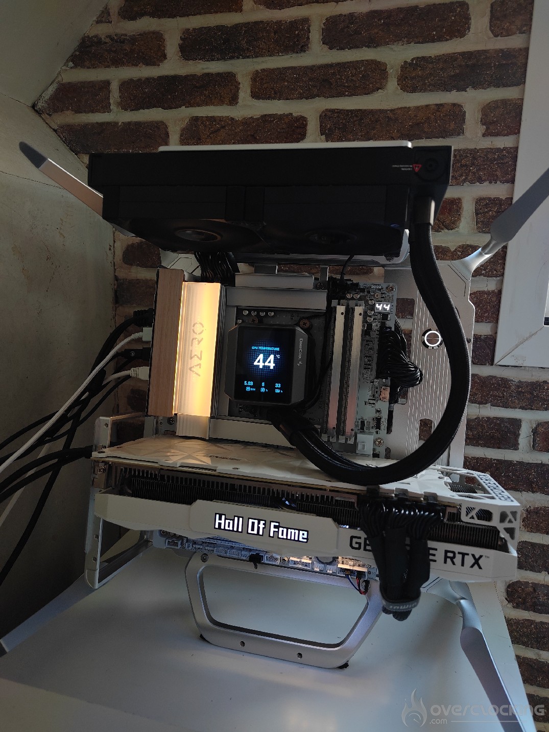

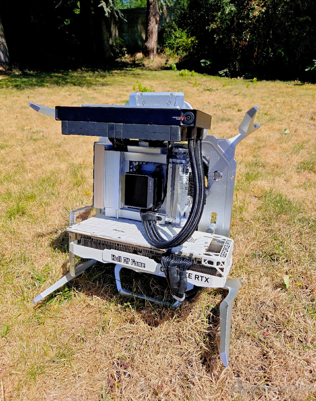

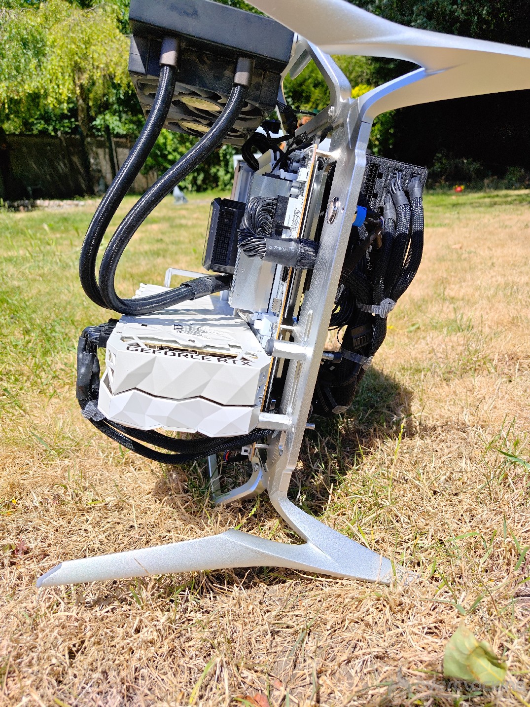

Ce que je peux vous dire sur le montage du build, c’est que tout est ultra-simple. Vous avez de l’espace, aucune contrainte, et c’est aussi l’avantage de ce genre de châssis open air. On ne se prend vraiment pas la tête, tout est accessible pendant le montage et le temps d’assemblage s’en voit fortement réduit.
L’aspect le plus agréable du mode build est que cette Shift s’associe harmonieusement avec des composants de couleur blanche. Les composants sont mis en valeur, restent bien visibles.
Dans mon build, j’ai fait le choix de démonter la branche du côté gauche ainsi que celle du côté droit. Pourquoi ce choix ? Tout simplement parce que je ne les utilisais pas dans cette configuration. Le fait de les démonter m’a permis de gagner de la place, mais aussi d’obtenir un rendu plus réussi en termes de design.
La peinture métallisée effet aluminium est d’excellente qualité et offre un rendu visuel assez exceptionnel. Toutes les pièces réalisées en CNC renforcent cette impression et conférent à cette Shift un aspect véritablement haut de gamme à cette Shift.

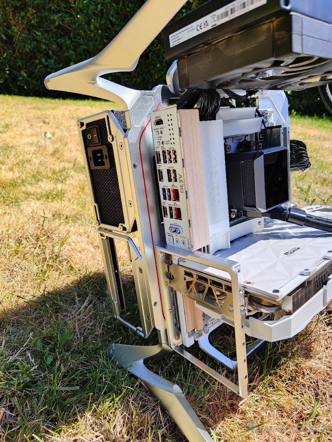

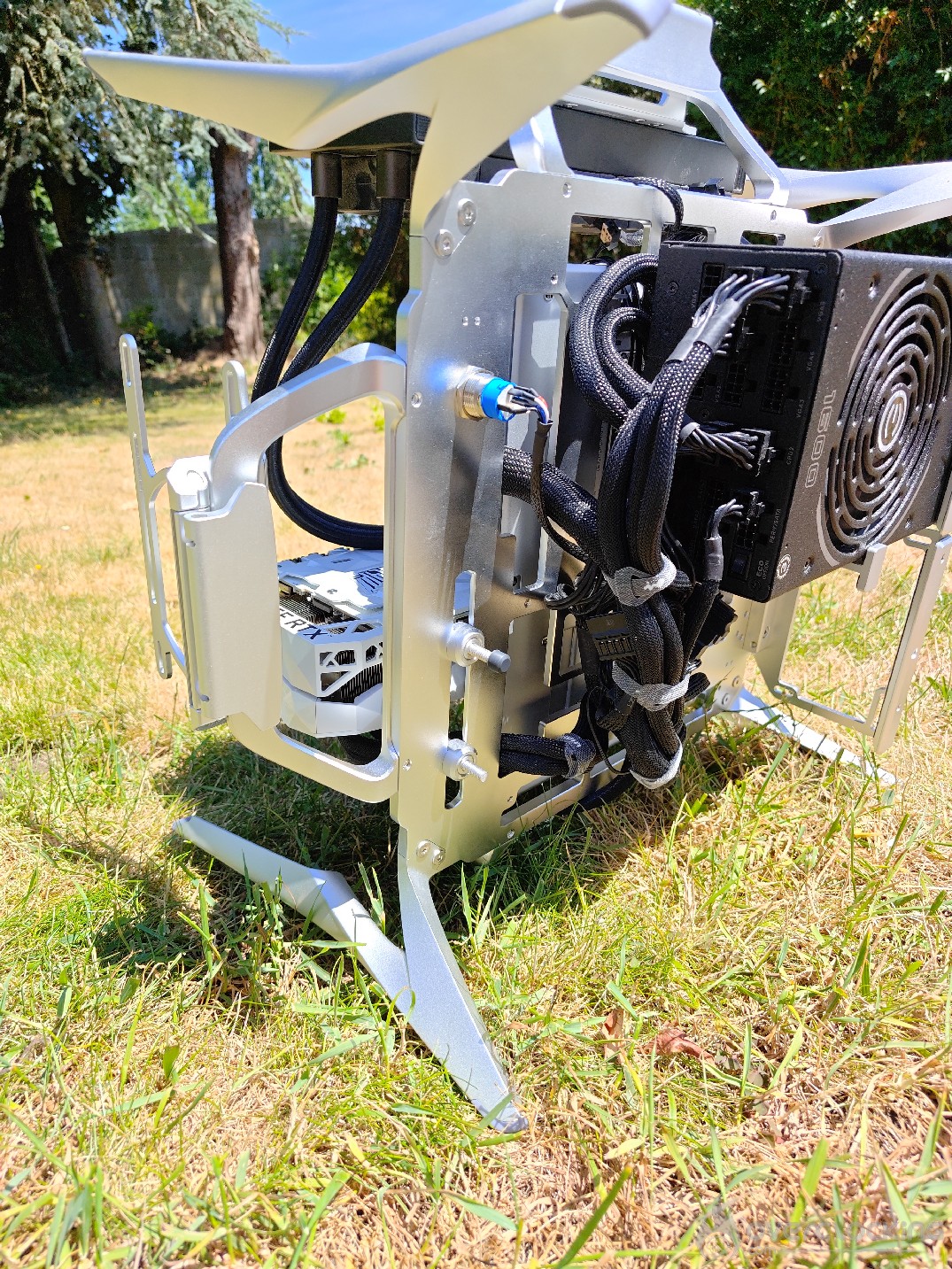

En effet, cette conception modulaire facilite grandement l’accès aux connexions de la carte mère ou du GPU, les rendant nettement plus accessibles qu’avec un boîtier traditionnel. C’est aussi surtout parce que vous n’avez aucune surface qui vient enfermer les composants.

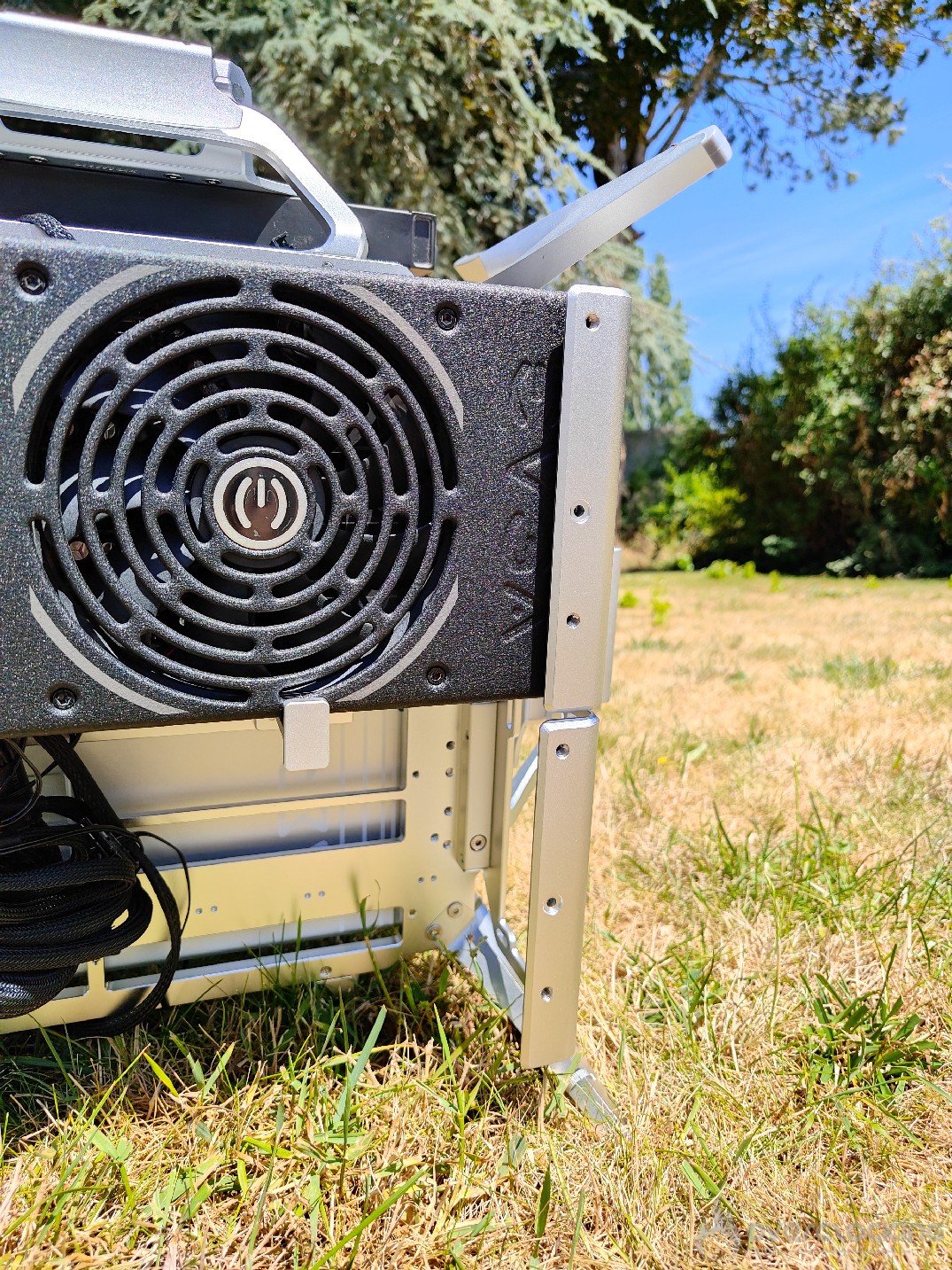

En ce qui concerne l’alimentation, il convient de noter que mon alimentation EVGA mesure 225 mm de long, ce qui constitue un gabarit plutôt imposant, souvent difficile à insérer dans la majorité des boîtiers informatiques actuels. Cependant, dans le cas de la Shift, il n’y a aucun problème.
J’avais quelques réserves concernant la gestion des câbles de la Shift. Cependant, après l’avoir utilisée, j’ai constaté que ce n’était pas si difficile. Grâce aux nombreux supports de fixation, aux scratchs et aux attaches câbles, InWin a fourni un éventail d’options suffisant pour offrir un réel confort d’utilisation.
Et les passages de câbles sont assez larges, et l’espacement de 6 mm entre la carte mère et le fond de la Shift permet également de faire passer les câbles assez facilement, sans difficulté.
Au final, InWin a pensé vraiment à tout pour simplifier le montage et la gestion des câbles.

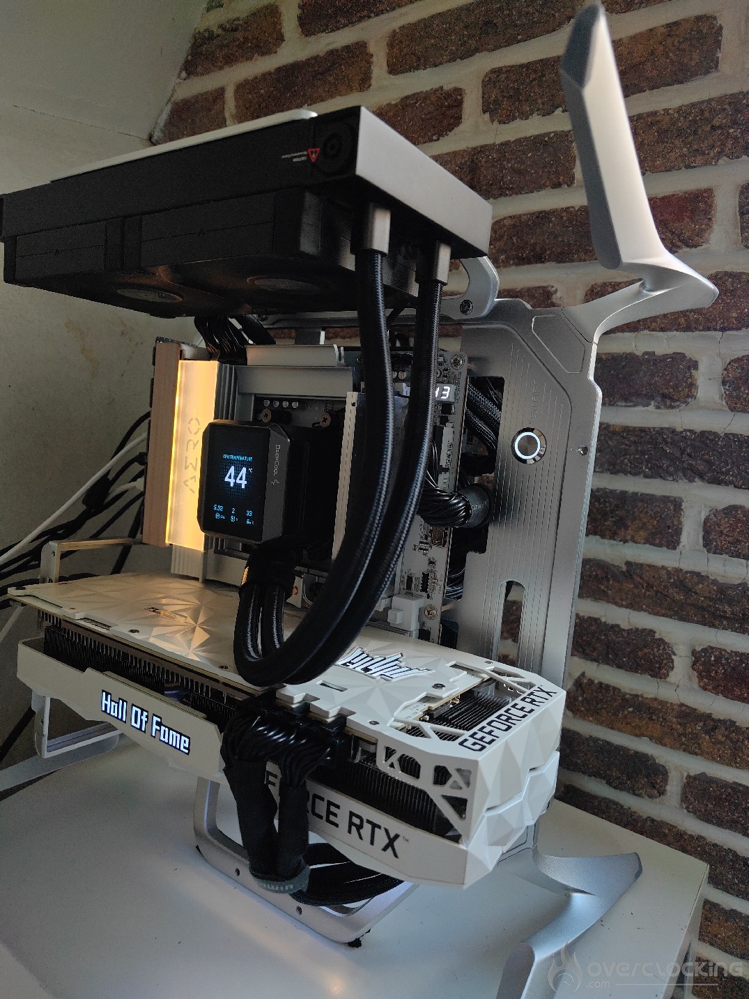

À l’utilisation, l’ensemble est particulièrement agréable. La Shift ne dispose d’aucun éclairage RGB, tandis que le bouton d’alimentation, avec son discret éclairage blanc, apporte une touche bien intégrée à l’ensemble. L’éclairage RGB minimal émanant des composants est équilibré, mais suffisant.
Petite information concernant la poignée de transport qui sert également de support de maintien de la Shift en fonction de son positionnement vertical ou horizontal : j’ai ajouté une bande d’Armaflex sur la partie en contact avec le sol, afin de la protéger et d’éviter de la griffer si je venais à déplacer la Shift. Je vous conseille donc de protéger cette partie, qui pourrait s’abîmer avec le temps.

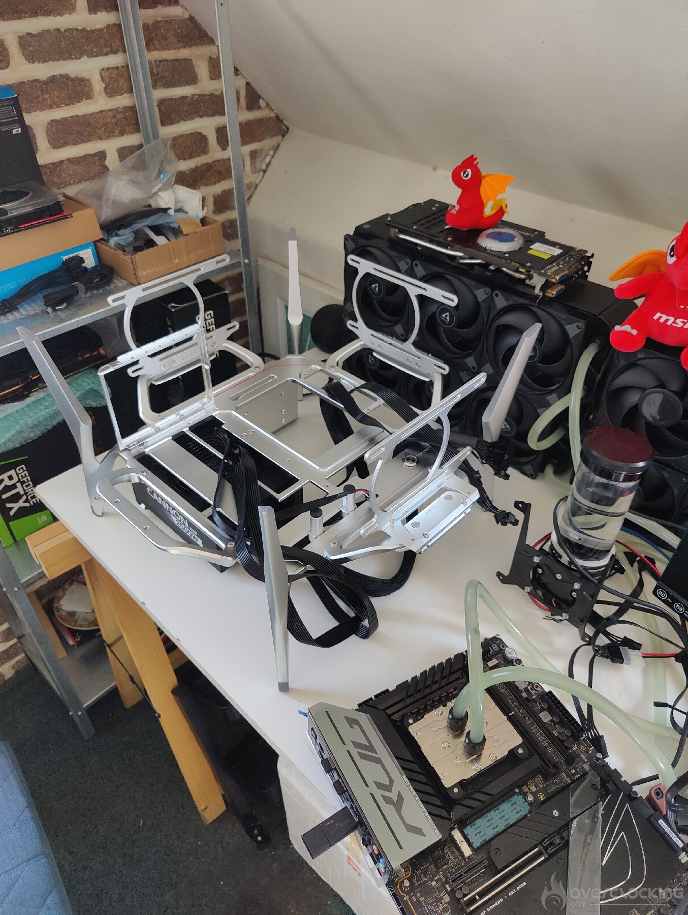

Je vous l’ai présentée auparavant en usage open air pour un build quotidien, mais il ne faut pas oublier qu’InWin l’a avant tout conçue comme une table de benchmark, ou table de test, selon votre préférence.
Et dans cet usage, cette Shift est tout simplement parfaite. On pourrait regretter ses dimensions assez massives, avec ses pieds et ses différentes branches qui prennent beaucoup de place. Mais en réalité, tout cela permet de disposer d’un espace de travail très large pour le câblage, le passage des tubes de watercooling et facilite les différentes manipulations.

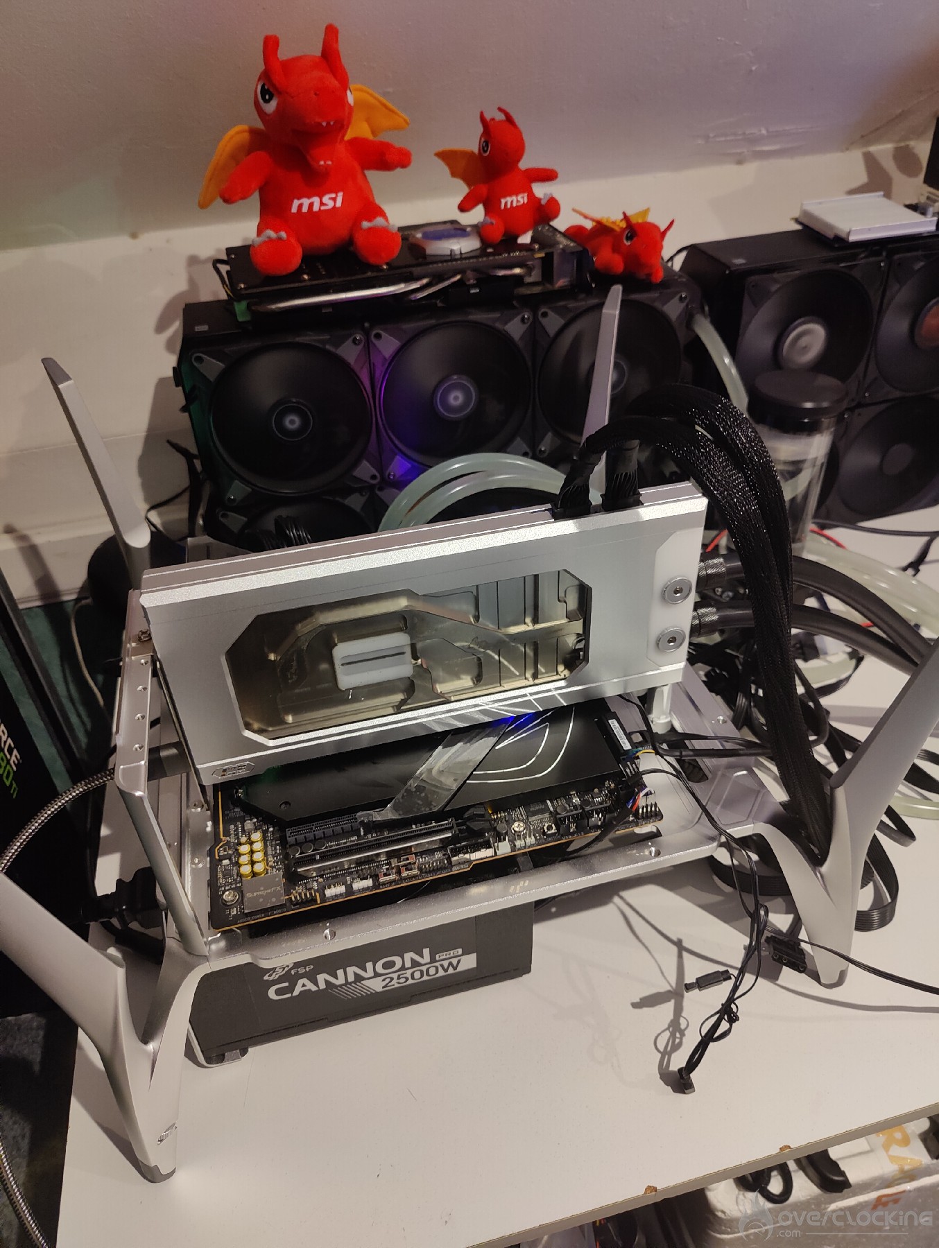

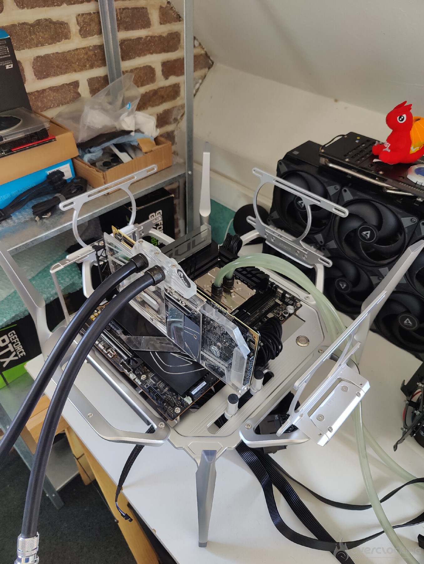

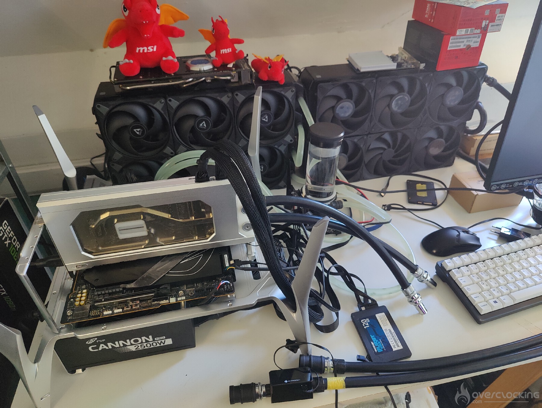

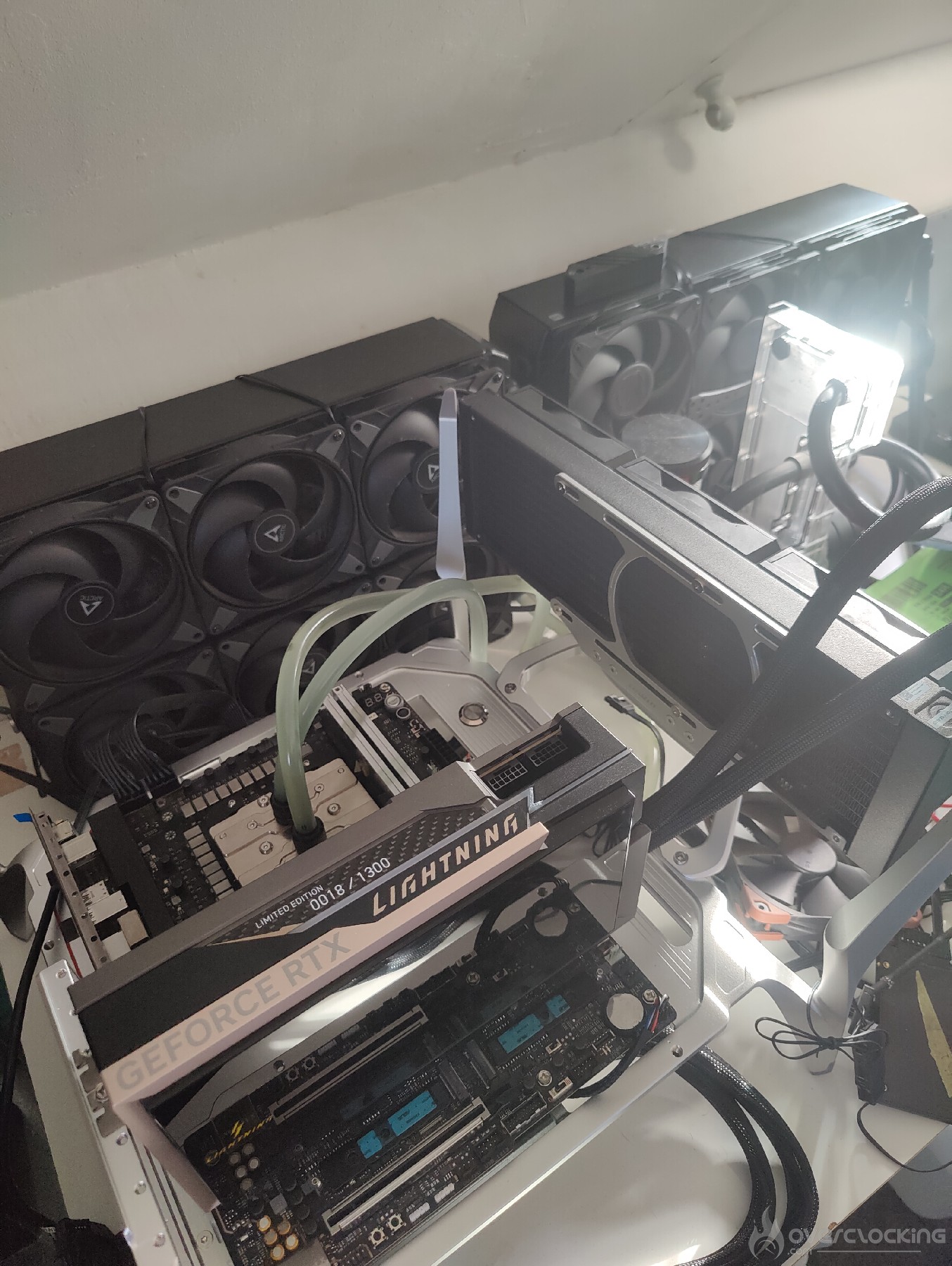

J’ai monté dans cette table de bench une RTX 5090D HOF OC LAB XOC équipée d’un waterblock, puis une RTX 5090 Lightning dont j’ai directement fixé le radiateur de son AIO sur la branche de droite. Dans les deux cas, tout était parfait en termes de fixation et d’espace disponible.
Là où l’InWin Shift se démarque réellement, c’est qu’elle apporte une véritable esthétique au monde des tables de benchmark, un segment souvent très fonctionnel, mais rarement aussi soigné.
Mon installation avec un quadruple montage en 420 mm et mon bureau, afin de vous donner une perspective de la taille de la Shift dans cet espace:
