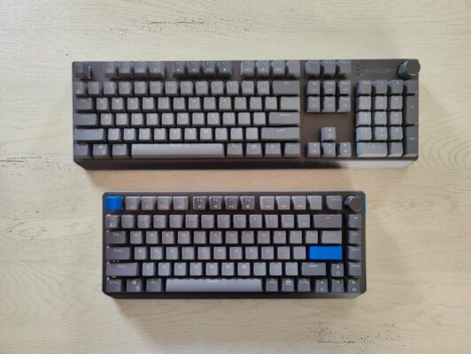

Les deux claviers de chez Endorfy dans nos mains, la version 75% wireless et la version 100% (full size) non wireless, partagent la même construction de châssis et la même isolation en triple couche. Chacun a une plaque en aluminium sur le dessus du clavier.

Déjà, les deux claviers sont équipés d’un châssis en plastique surplombé d’une feuille en aluminium, ce qui donne un aspect premium aux deux produits. La couleur grise vient renforcer cette impression qualitative et sobre. Les keycaps gris, assortis au reste, sont assez sympathiques et offrent un touché granuleux agréable.
Pour la molette je suis agréablement surpris. On a un effet diamanté et surtout lorsqu’on la tourne on sent bien l’effet cranté. Il n’y a aucun jeu et cela respire la qualité. C’est souvent un défaut sur les claviers haut de gamme ou milieu de gamme, cette roulette est généralement mal finie et souffre de défauts. Eh bien là aucun. Et lorsqu’on clique dessus pour couper le son on a un bon ressenti à la pression. Franchement je me répète mais je suis très étonné car c’est souvent une partie du clavier assez décevante sur la plupart des marques.

On va aller droit au but, les puristes noteront peut-être immédiatement que c’est un châssis en plastique, mais il reste de très bonne qualité. Je ne vais pas vous faire le coup du “bon et du mauvais chasseur” avec le plastique… Mais un peu quand même. Le plastique est robuste, assez épais et donc globalement de très bonne facture. Comme je l’ai dit avant, la couche en aluminium sur le dessus est sympa et à la fois assez classique sur un châssis plastique de clavier, mais avec ce gris qui est, pour le coup, vraiment réussi en termes de teinte. Il s’unifie très bien avec le reste du châssis et des keycaps.
Pour tester la structure, j’ai exercé des pression sur les côtés, le dessus et l’arrière du clavier. Aucun bruit parasite, aucun craquement de plastique, aucun renforcement.
Je tiens quand même à rappeler que beaucoup de grandes marques, encore maintenant ou il y a peu, vendaient des claviers à 150 euros, parfois même 200 euros et plus, avec un châssis en plastique et une qualité discutable. Donc le plastique n’est pas quelque chose de rédhibitoire quand il est de bonne qualité.
À l’arrière du châssis, vous allez retrouver l’extracteur de keycaps pour les deux versions. Et à l’arrière de la version wireless, à l’endroit de l’extracteur, vous aurez un emplacement aimanté pour ranger votre dongle 2.4 GHz.
