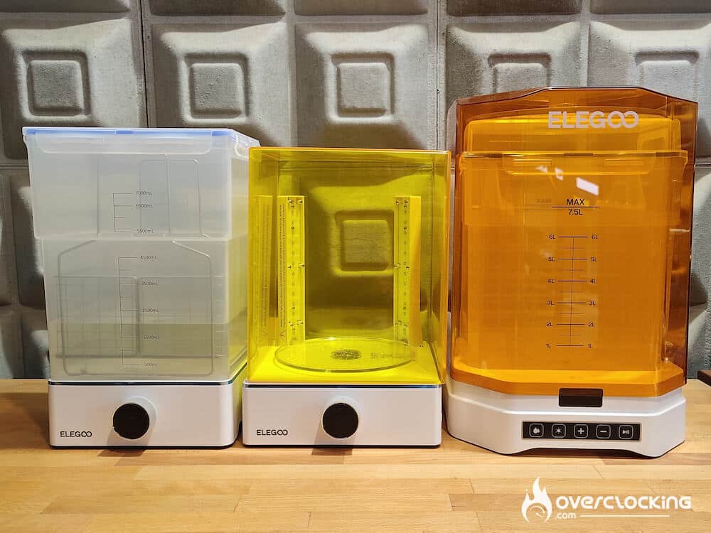

Station de nettoyage

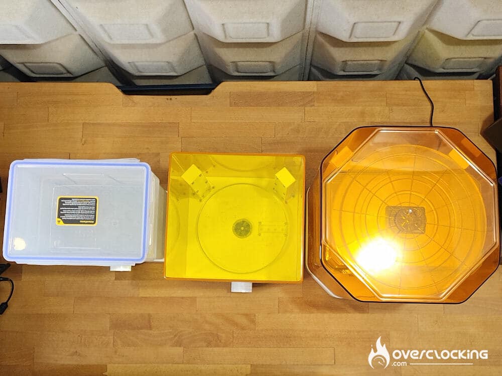

Les stations de nettoyage / durcissement prennent toujours beaucoup de place, cette fois-ci, Elegoo a décidé de faire un 2 en 1. En utilisant la même base pour les 2 processus, cela réduit la place nécessaire pour ranger la machine. Et ça permet aussi de réduire les coûts et donc le prix de vente.

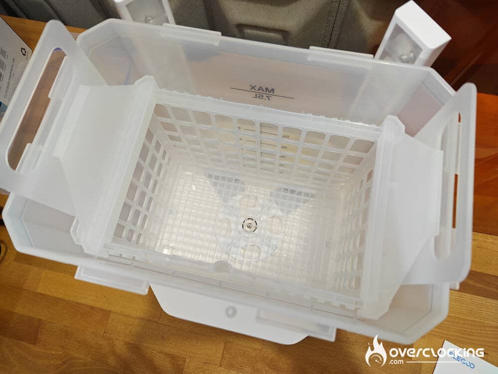

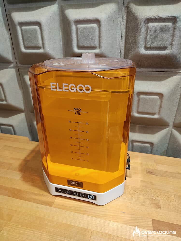

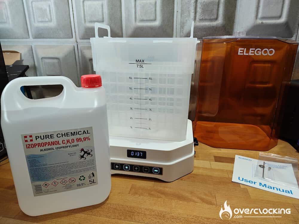

Cela dit, la station est plutôt massive, le bac faisant 9 litres. Un avantage pour nettoyer les grosses impressions. Mais attention, si vous la remplissez, vous contaminez aussi plus d’alcool IPA.
Astuce : un moyen simple pour conserver son alcool le plus longtemps est de faire un prélavage en trempant vite fait les impressions dans un autre bac avec de l’IPA moins propre.
Elegoo Mercury PLUS V3.0 Test

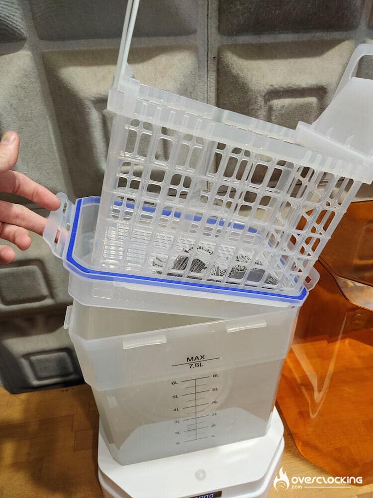

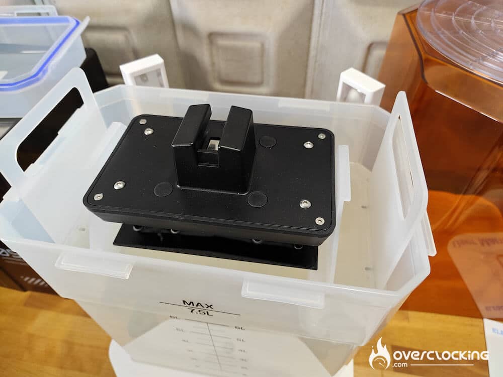

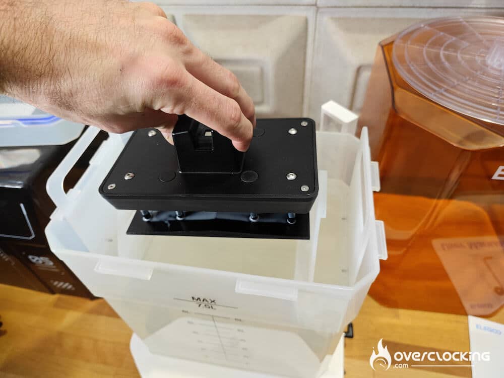

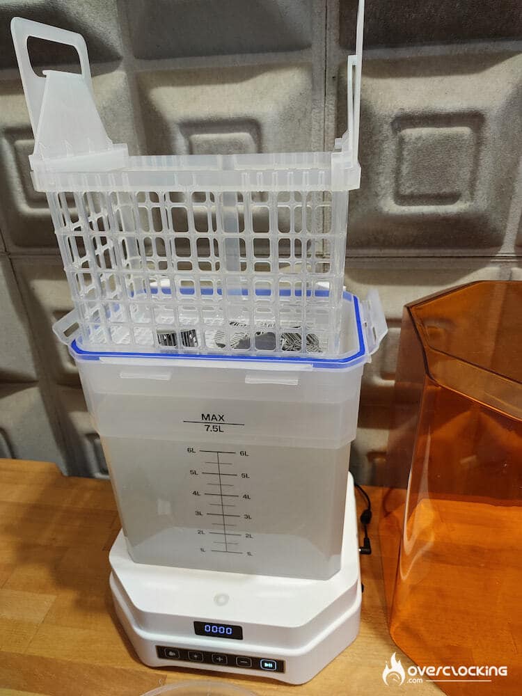

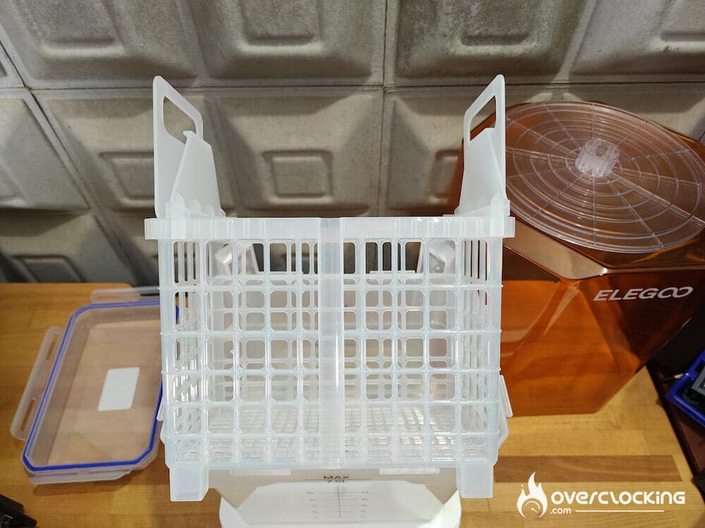

Le panier est maintenant en plastique, et 2 pièces viennent se fixer dessus pour pouvoir directement poser la plaque de construction, il faudra cependant bien avoir 7.5 Litres d’IPA dans le bac. Ce système permet maintenant d’accepter un grand nombre de taille et marque de plaque de construction, un gros plus par rapport à la dernière version de la machine.
Un peu moins chouette, il n’y a plus moyen de faire égoutter le panier directement au-dessus du bac d’IPA. Le seul moyen que j’ai trouvé est d’utiliser le couvercle de celui-ci pour ne pas en mettre partout. Dommage, ça n’aurait rien coûté de faire cette modification.

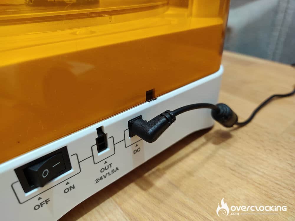

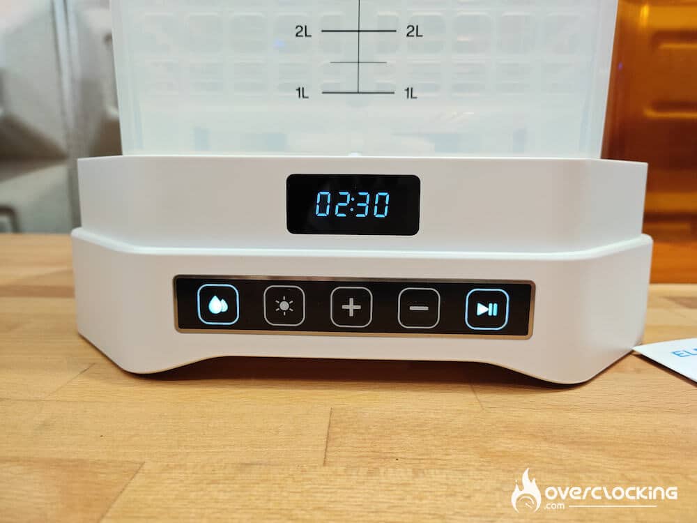

Pour la mettre en route, on trouve un bouton ON/OFF sur le côté, on sélectionne Nettoyage, le temps et “play”. Rien de plus simple. Autre amélioration, l’alarme de la machine qui annonce la fin du compte à rebours est maintenant moins violente.

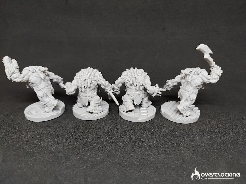

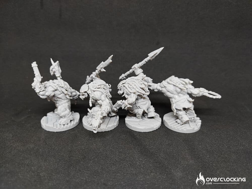

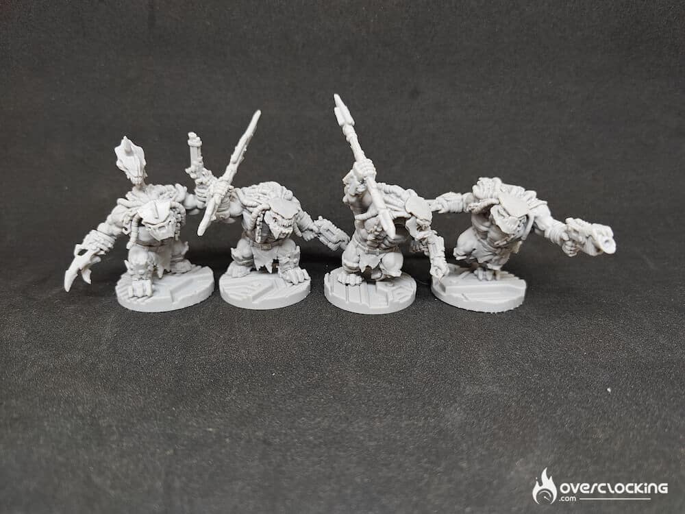

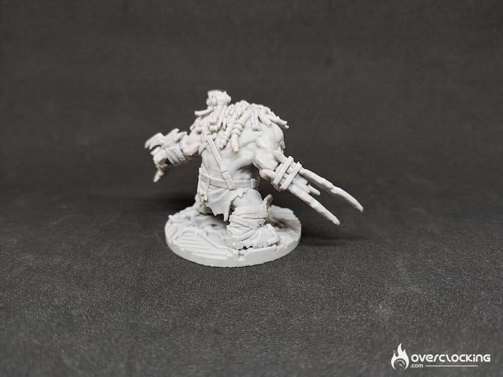

Astuce : si vos impressions ne sont plus nettes en sortant du bain d’IPA, c’est que vous les laissez trop longtemps. On me demande souvent combien de temps il faut idéalement et même si cela dépend de l’épaisseur max des impressions, je recommande 2 minutes 30 à 3 minutes pour les figurines. Eh oui, beaucoup aiment mettre 5 à 10 minutes… une erreur.

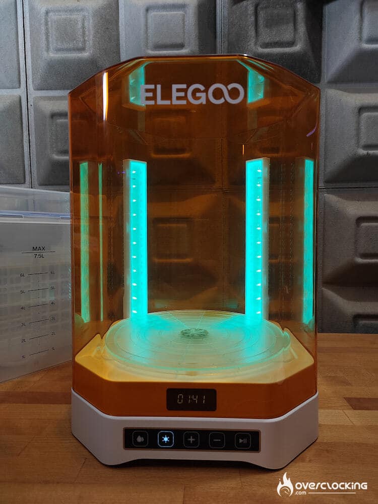

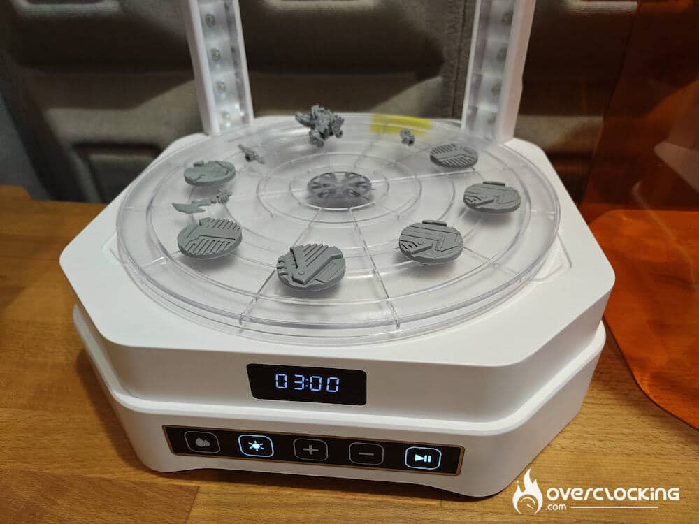

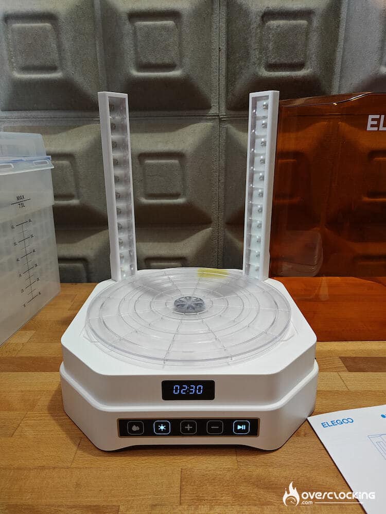

Une fois le nettoyage fait, on doit enlever le bac d’IPA et placer le plateau à sa place. Un jeu d’enfant. Le plateau est maintenant géant, il y aura clairement de la place pour tout ce qui rentre dans le bac d’IPA.

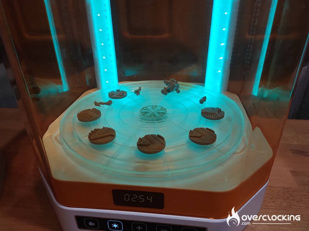

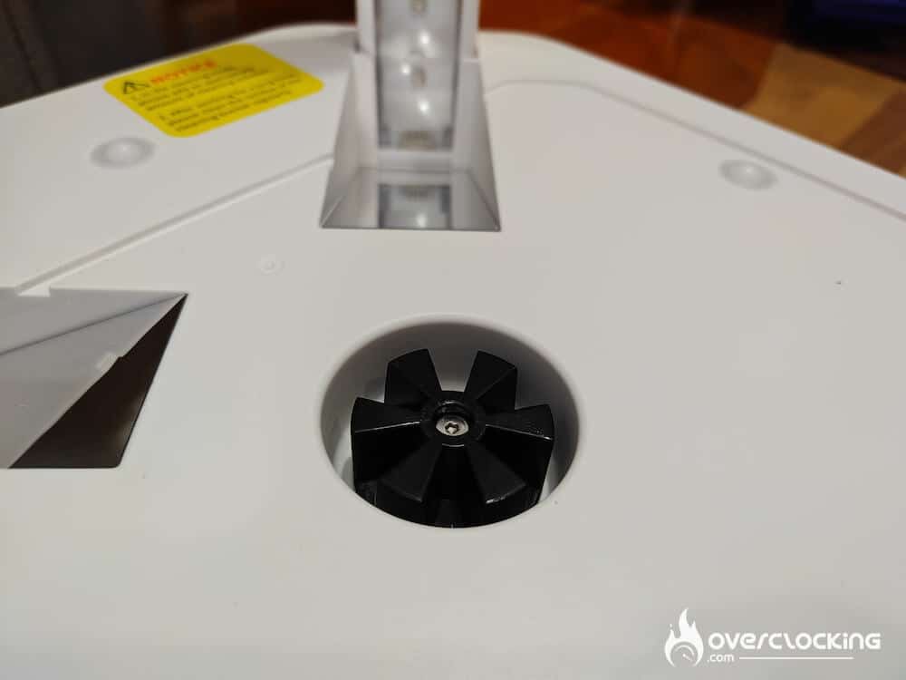

Pour démarrer le processus, là encore, rien de plus simple : on sélectionne le soleil, le temps (par incrément de 30 secondes) et play. On note que par sécurité, un capteur se trouve sur le côté de la machine pour s’assurer que le couvercle est bien en place.

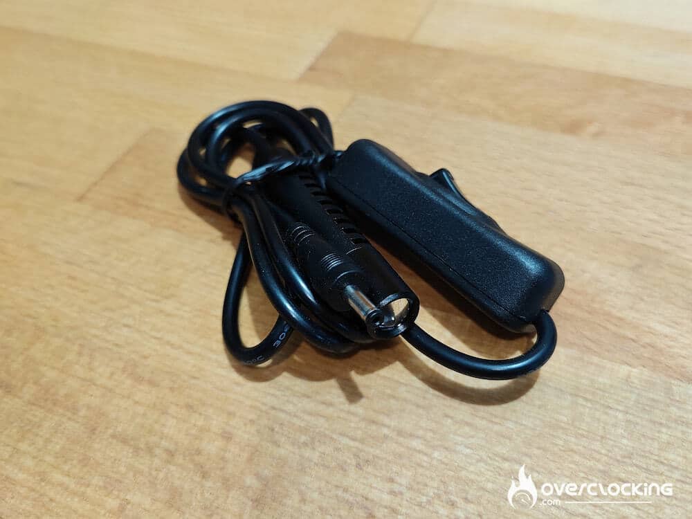

Cependant, une chose me chagrine, la Mercury XS venait avec un stylo UV pour durcir l’intérieur d’un objet creux, des recoins, ou bien même coller deux pièces avec de la résine. Et bien avec cette nouvelle version vous n’aurez plus de connecteur pour utiliser cet accessoire.
Astuce : je préfère détacher les impressions de leurs supports avant le durcissement, ça donne généralement de bien meilleurs résultats pour les finitions. Et les supports sont bien plus faciles à enlever quand la résine n’est pas encore totalement solide.

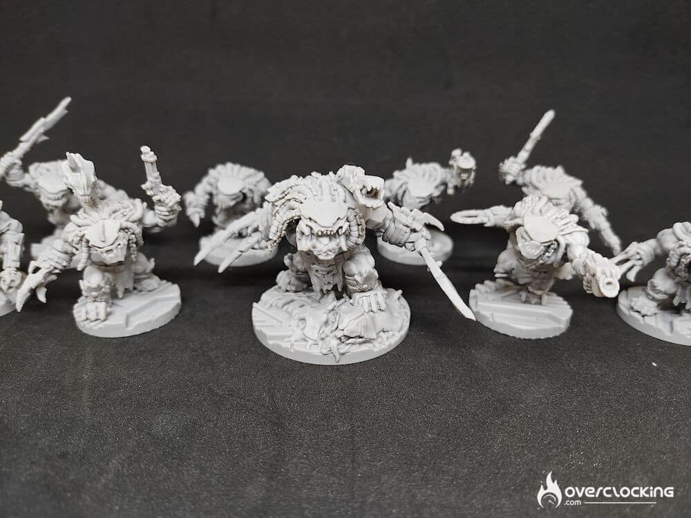

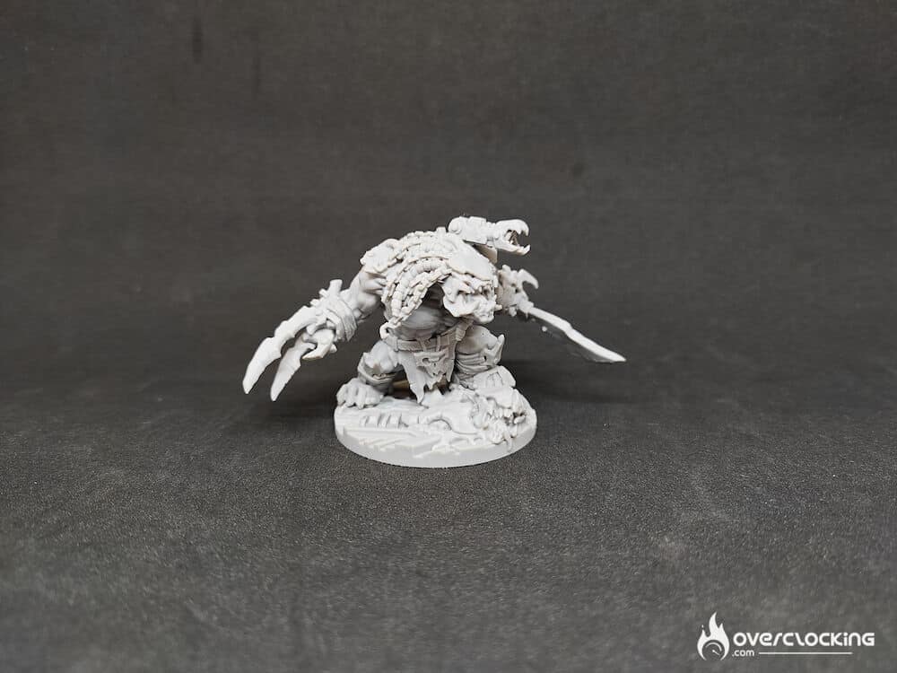

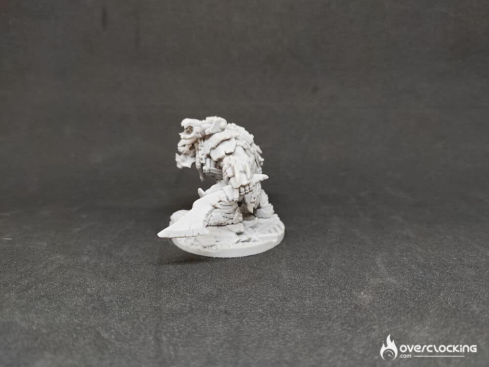

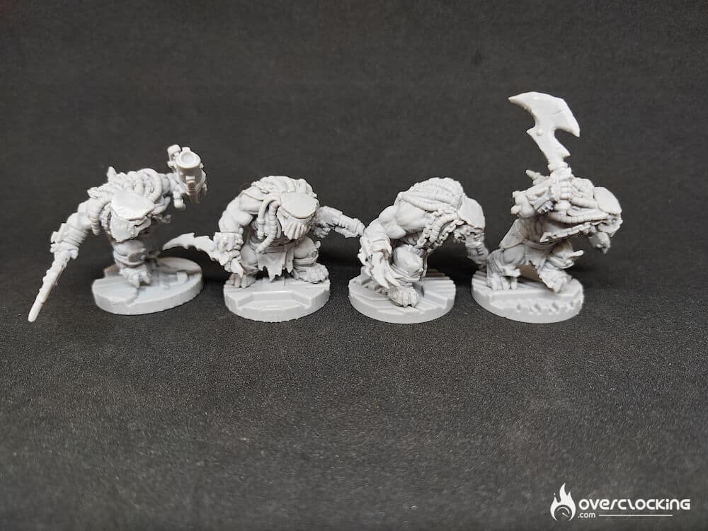

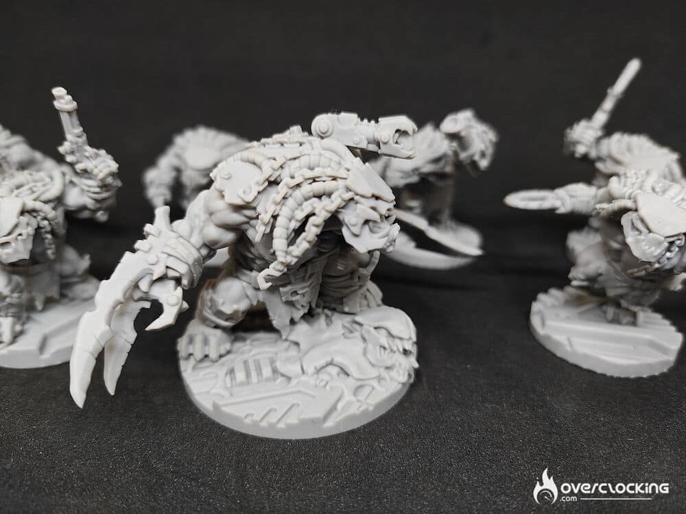

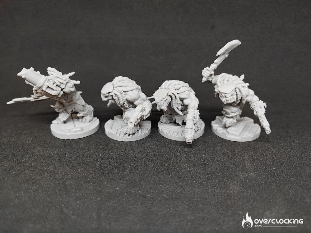

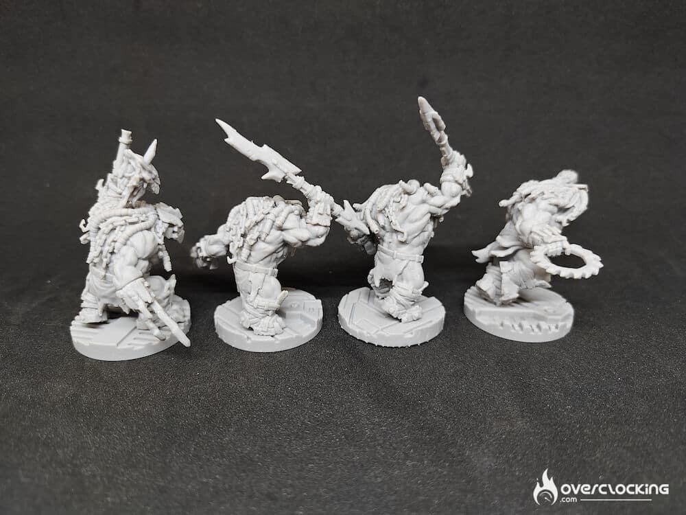

Pour le test, nous avons utilisé la résine Sunlu 14K Standard Resin Solid Grey. Nous n’avions pas prévu de parler de résine, mais le rendu de celle ci est meilleur que celles d’Elegoo grâce à un nettoyage et séchage impeccable.
