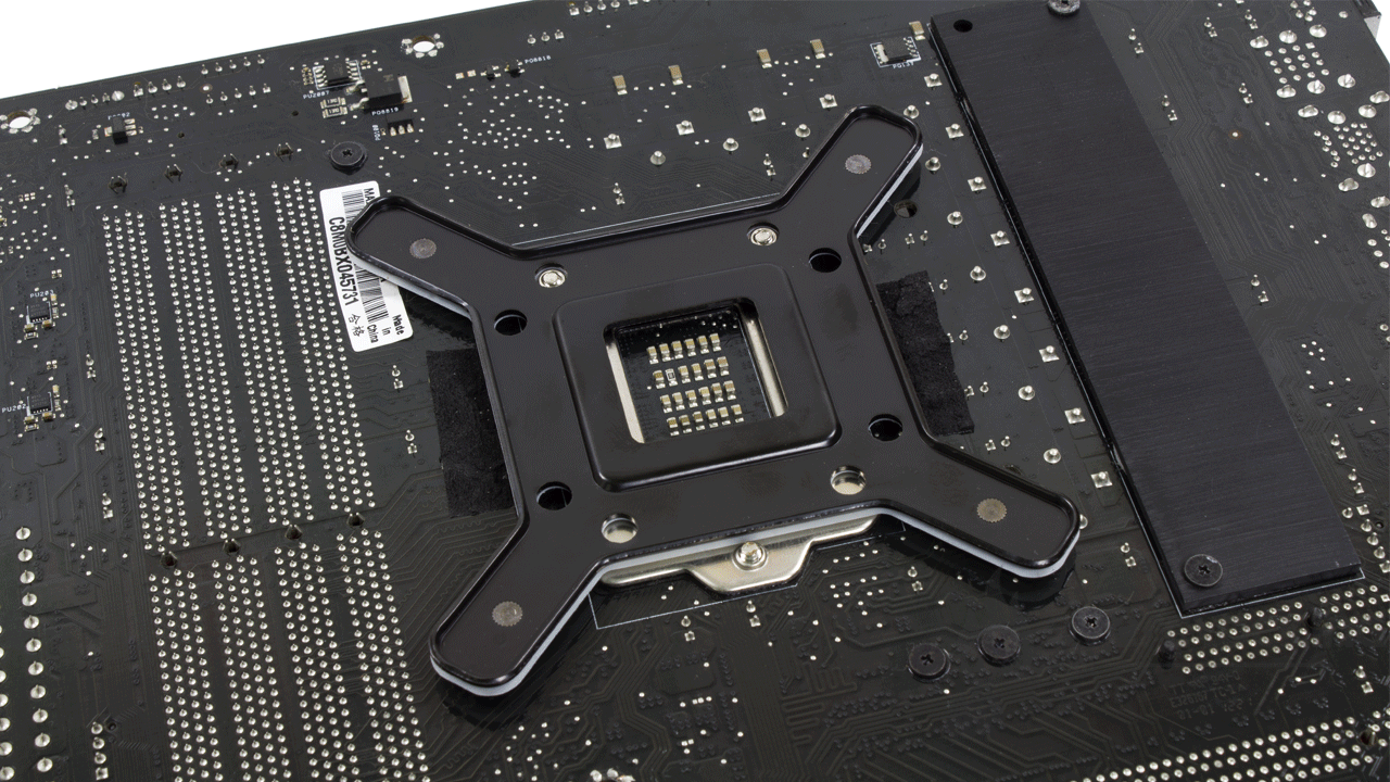

Sur socket Intel, on commence par déposer la backplate à l’arrière de la carte mère. Ensuite, on retourne l’ensemble et on y visse quatre entretoises aux extrémités. L’étape suivante consiste à déposer la plaque de montage sur les entretoises fraichement installées puis à la visser à l’aide des écrous fournis.

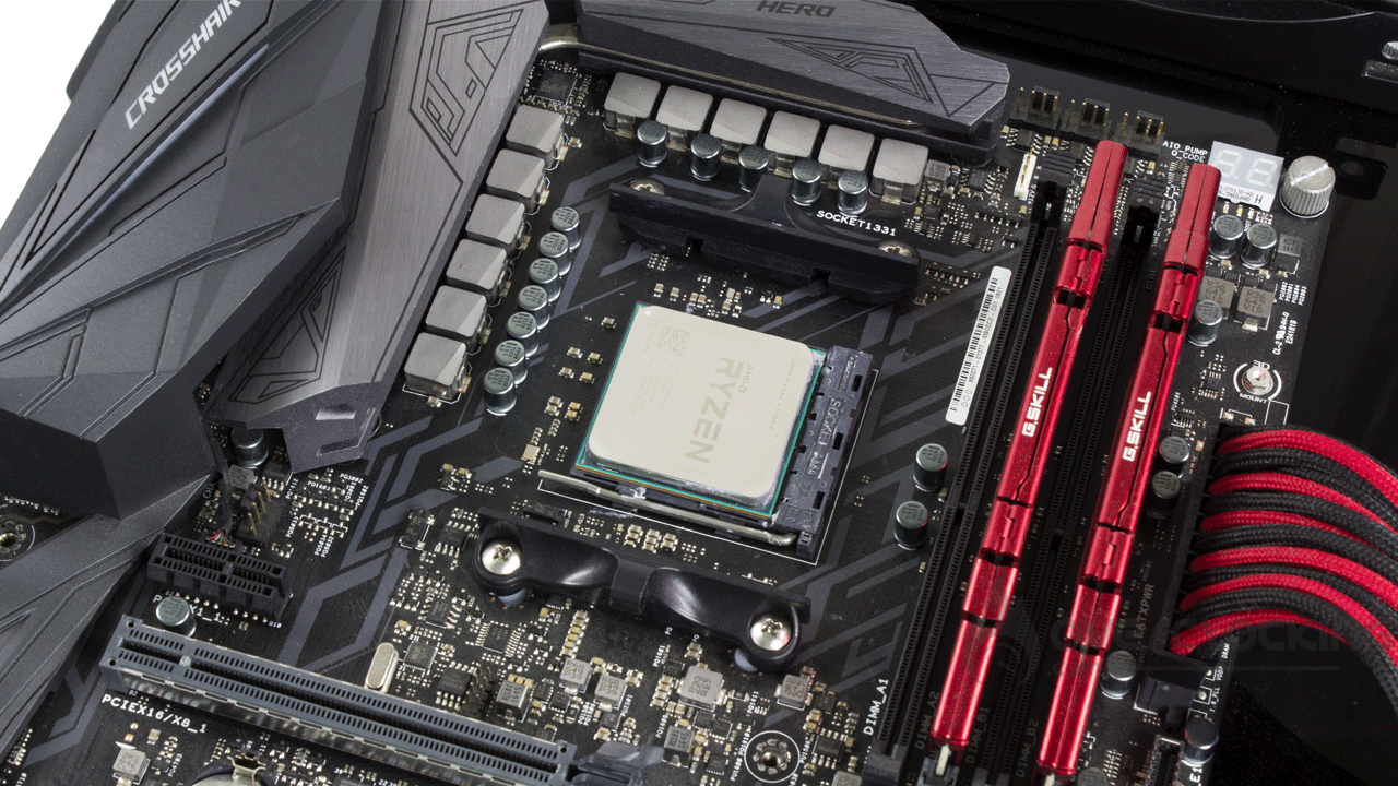

Côté AMD, on commencera par retirer les bras de montage d’origine. Ensuite, on vissera les quatre entretoises (correspondantes à la plateforme) sur la backplate d’origine. Enfin, comme sur socket Intel, on viendra visser la plaque de montage à l’aide des écrous présents dans le bundle.

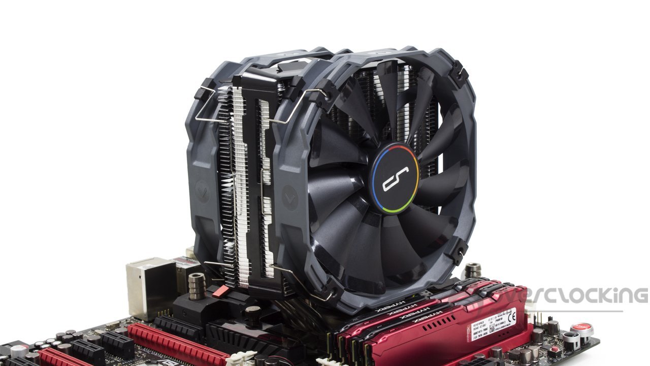

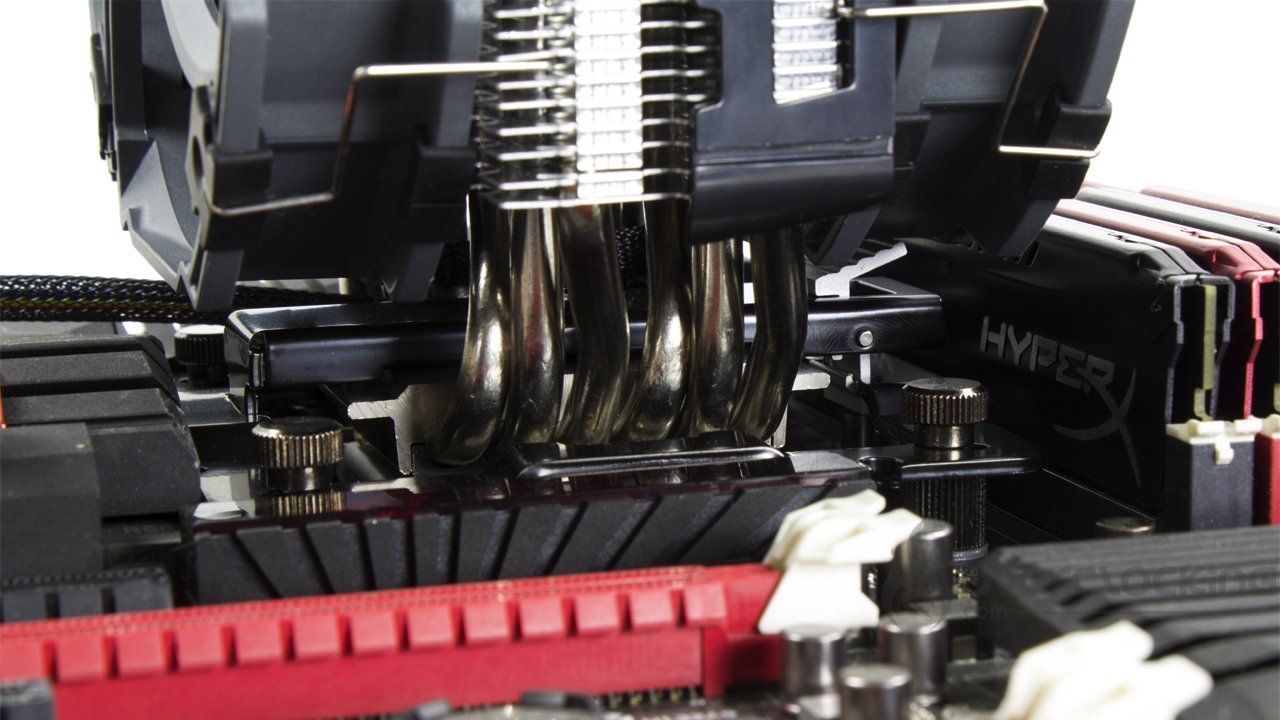

Vient maintenant le moment où l’on installe le radiateur sur le CPU. Ici, il faudra prendre la languette de la base dans la plaque de montage puis appuyer sur le dessus du dissipateur afin de clipser l’autre extrémité. Enfin, sur le papier du moins. De notre côté, nous avons dû appuyer sur le mécanisme à pression afin de faciliter son insertion dans la plaque de montage.

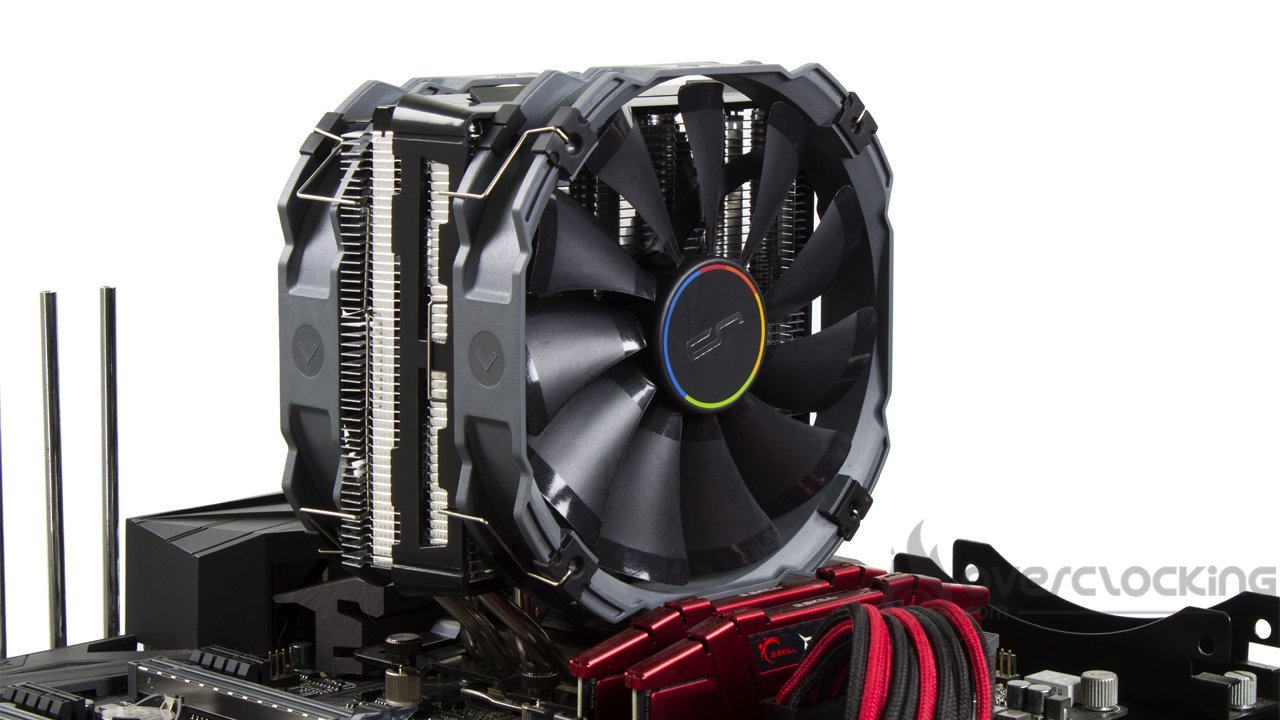

Par ailleurs, nous avons la possibilité d’orienter le R5 comme bon nous semble, même sur plateforme AMD. Comme on le dit souvent, cela peut avoir son importance dans des boîtiers comme le SL600M de Cooler Master.

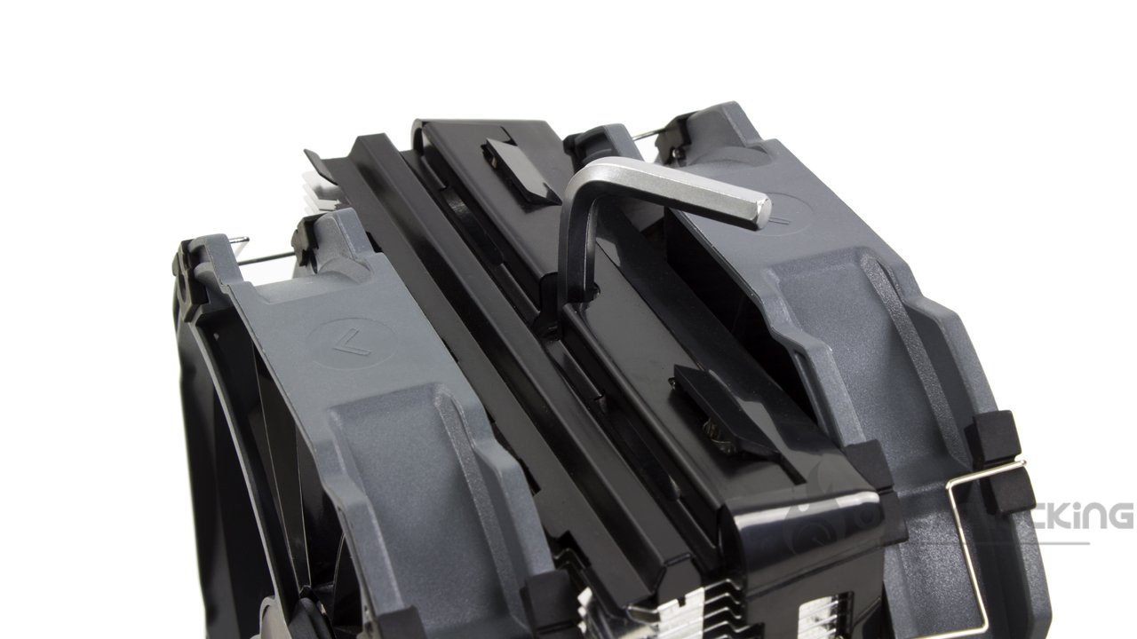

La pression sur le CPU se fera lors du vissage qui s’effectue par le dessus du R5. Pour cela, on se servira de la clef BTR fournie.
En soit, l’étape de montage de ce Cryorig ne nous aura pas posé de problème. Le mécanisme s’installant sans difficulté. Par ailleurs, ce dernier n’aura pas tenu toutes ses promesses. Effectivement, Cryorig vendait son R5 comme pouvant se monter à une seule main grâce à un système à clipser sur le système de montage. Dans les faits, nous avons dû l’aider un peu.
