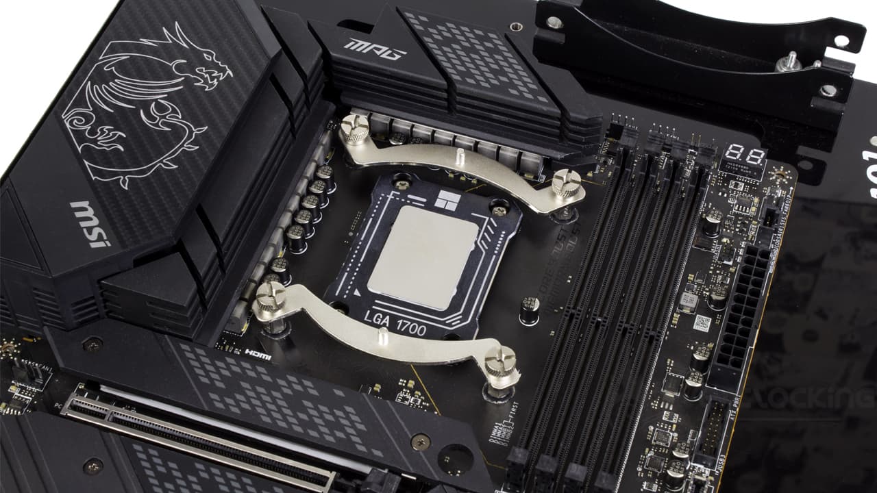

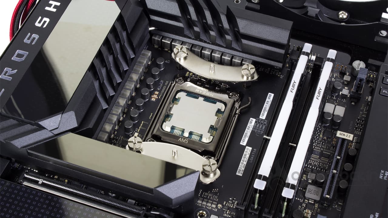

Vulgairement, le montage du A115 se déroule, peu ou prou, comme le montage d’un ventirad Noctua. Grosso modo, on commencera par retirer les pattes de montage d’origine d’une carte mère AMD ou on déposera la backplate multi-socket au dos de la carte mère Intel.
Une fois cette première étape accomplie, il faudra visser des entretoises aux quatre coins du socket. Attention au type d’entretoise choisie, elles ne sont pas identiques suivant la plateforme. De toute façon, c’est simple, elles sont estampillées « 1700 » pour l’actuelle socket Intel quand il n’y a rien pour les plus vielles carte mère. Quant à celles d’AMD, elle ne se visserait tout simplement pas sur la backplate Intel du fait d’un pas de vis différent.
La prochaine étape consiste à déposer les bras de montage directement sur les entretoises puis à les visser à l’aide d’écrous à main. On fera simplement attention au sens de ces dernier :
- Tournés vers le CPU sur socket AMD
- Tournés vers l’extérieur du socket sur plateforme Intel

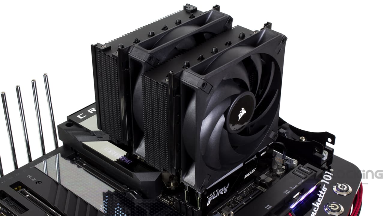

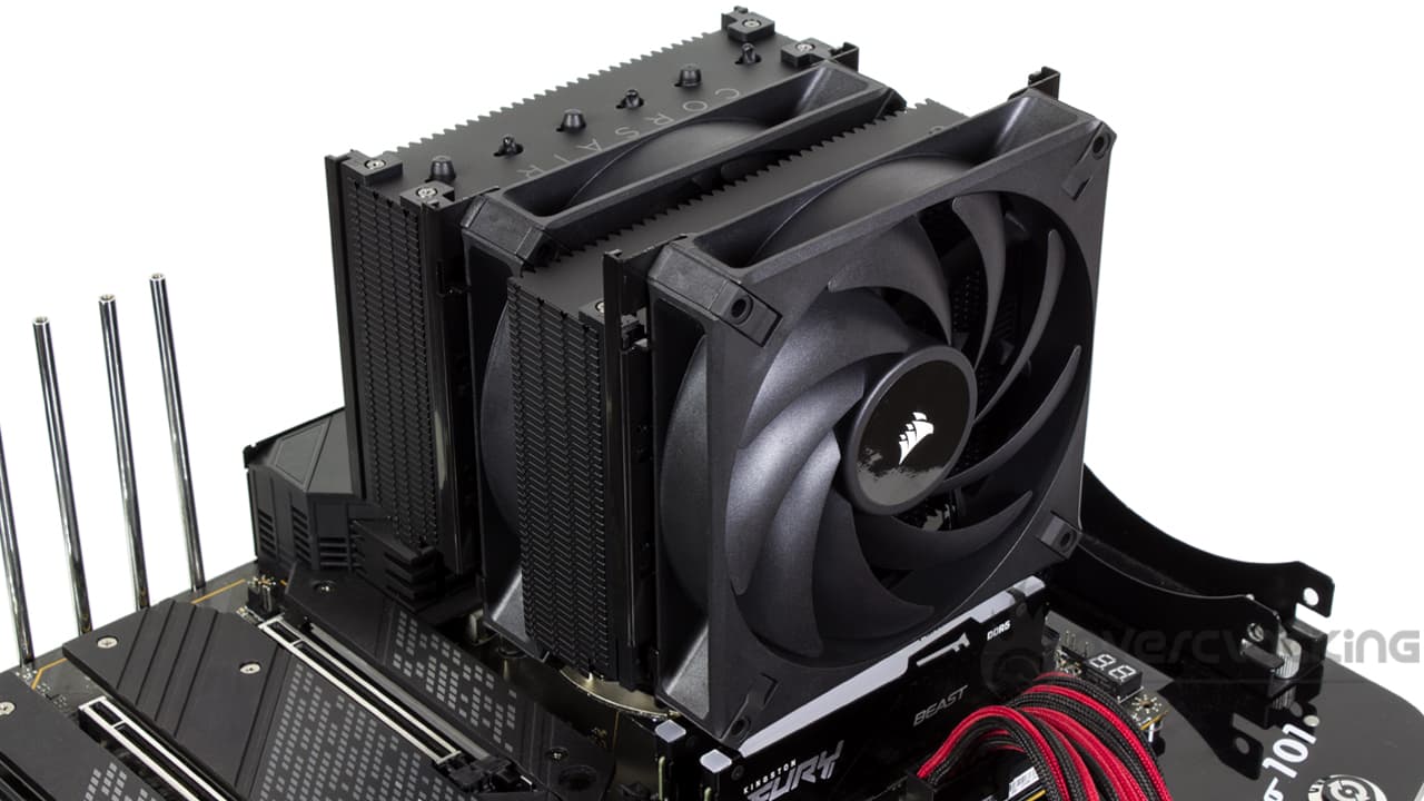

Pour finir, il ne reste plus qu’à déposer le ventirad sur le CPU et à le visser. Pour cela, il faudra retirer le ventilateur du milieu pour avoir accès aux vis de serrage. Bien sur, on effectuera un tour ou de d’un côté avant de visser de l’autre. Sinon, avec la pression exercée sur une des deux vis, il ne sera pas possible d’utiliser la seconde.
