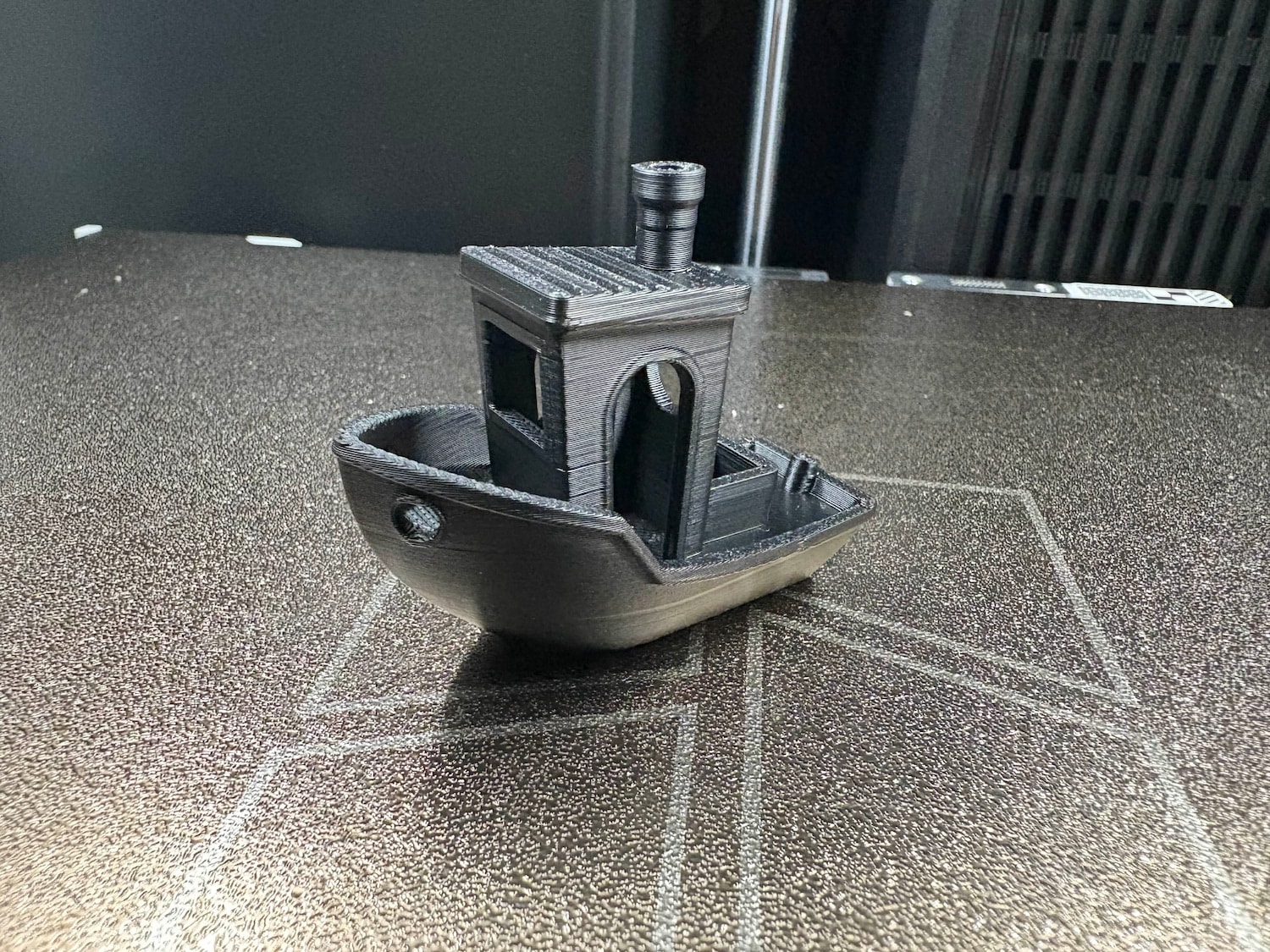

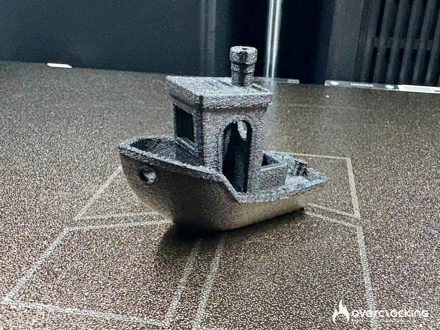

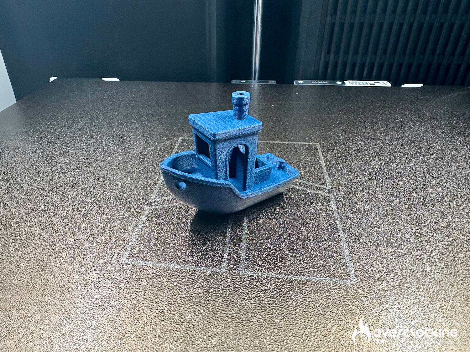

Utilisant l’impression 3D au quotidien, plutôt que de vous montrer uniquement des Benchy, je voulais présenter le type de pièces conçues et imprimés pour mes besoins de tous les jours.

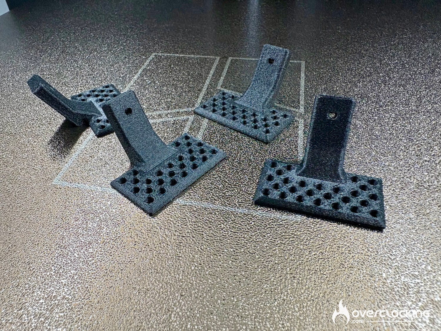

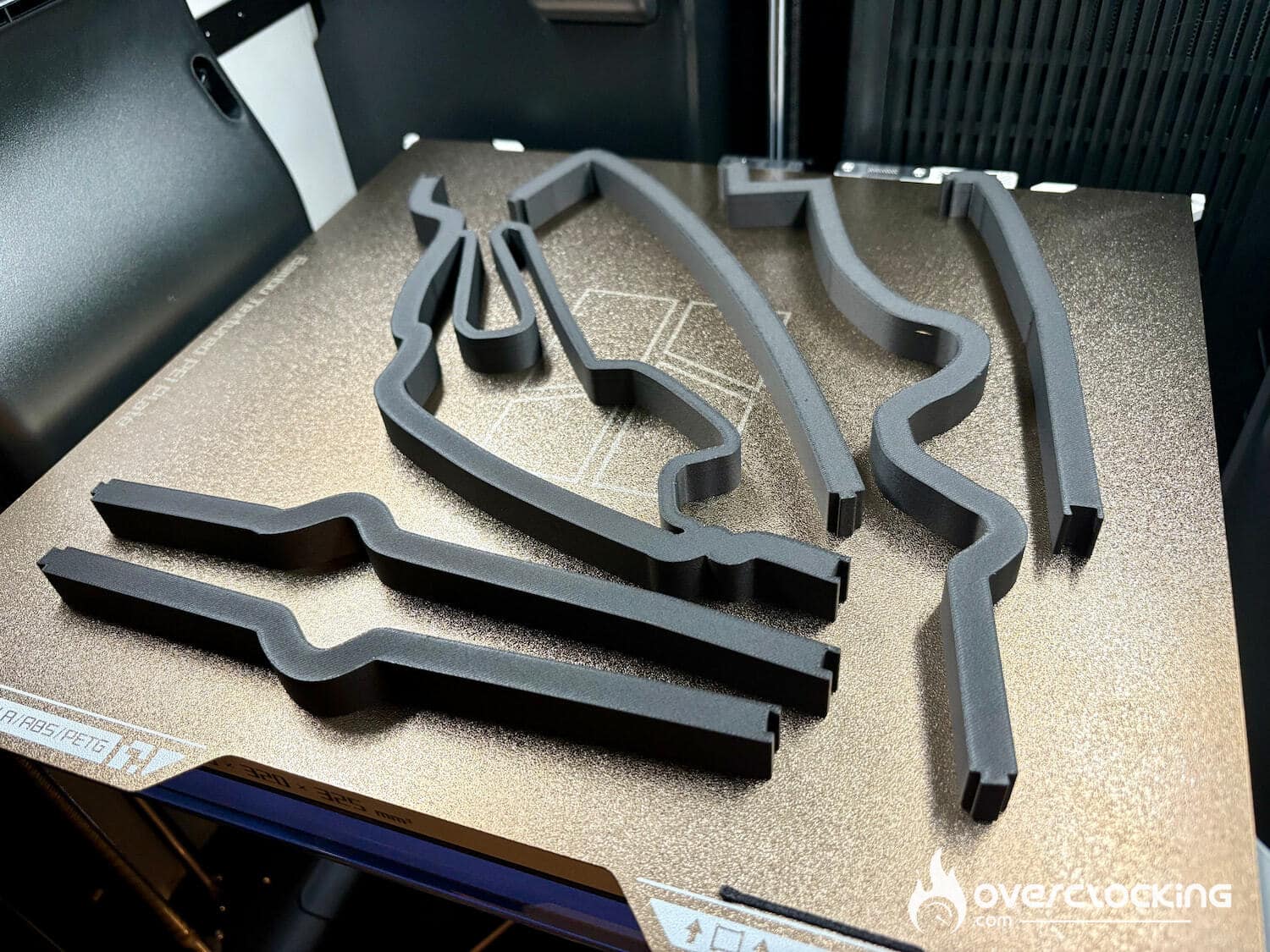

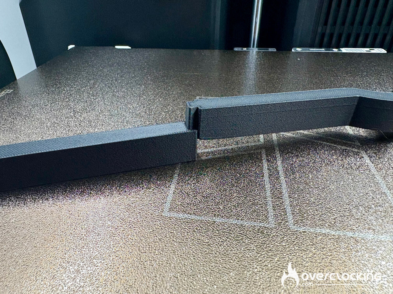

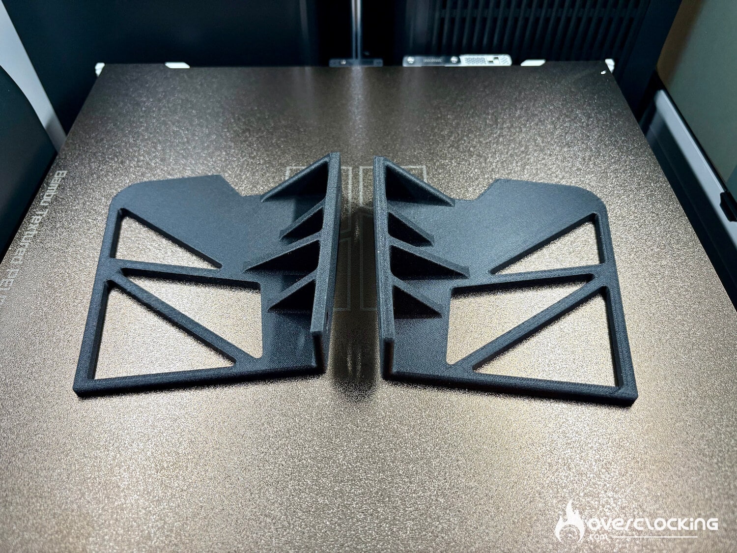

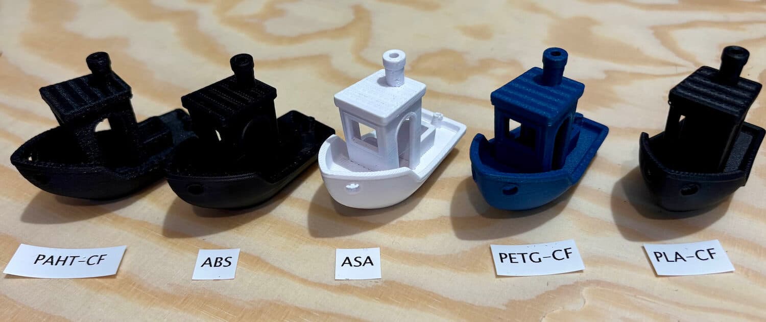

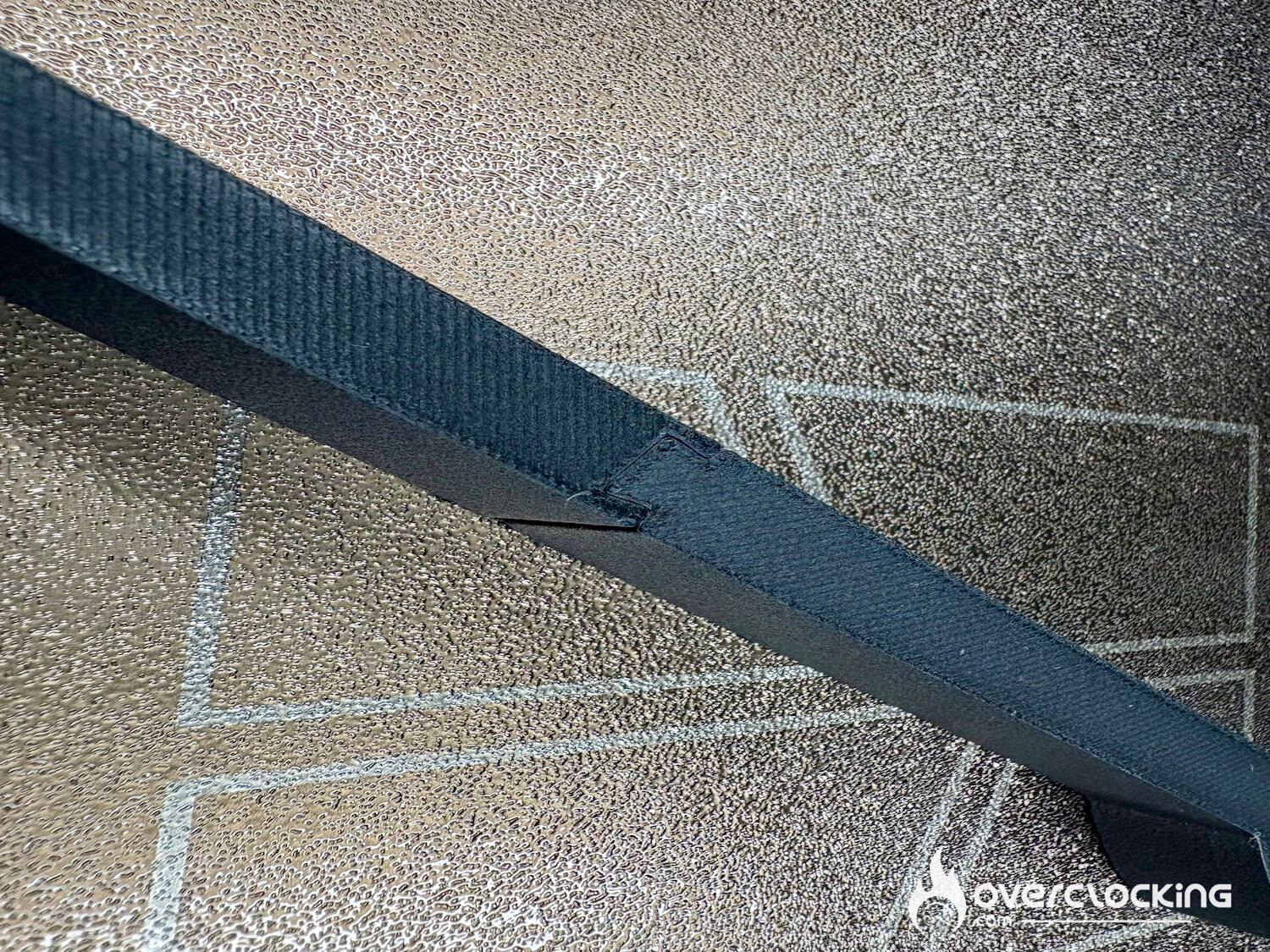

PLA-CF
  • Le PLA-CF est un PLA renforcé avec des fibres de carbone. Une finition très bonne, et les pièces s’emboîtent parfaitement.

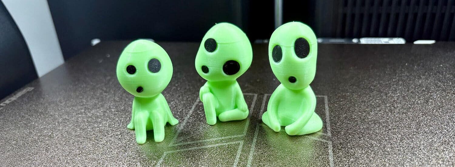

PLA-GLOW
  • Le PLA-GLOW est un PETG luminescent: la ligne sur le haut des têtes vient d’une pause d’impression de plus de 5 heures car l’une des figurines s’était décollée. Autrement, le réduit est très bon et les Kodamas ont peuplé la maison.
Bambu Lab H2D Test

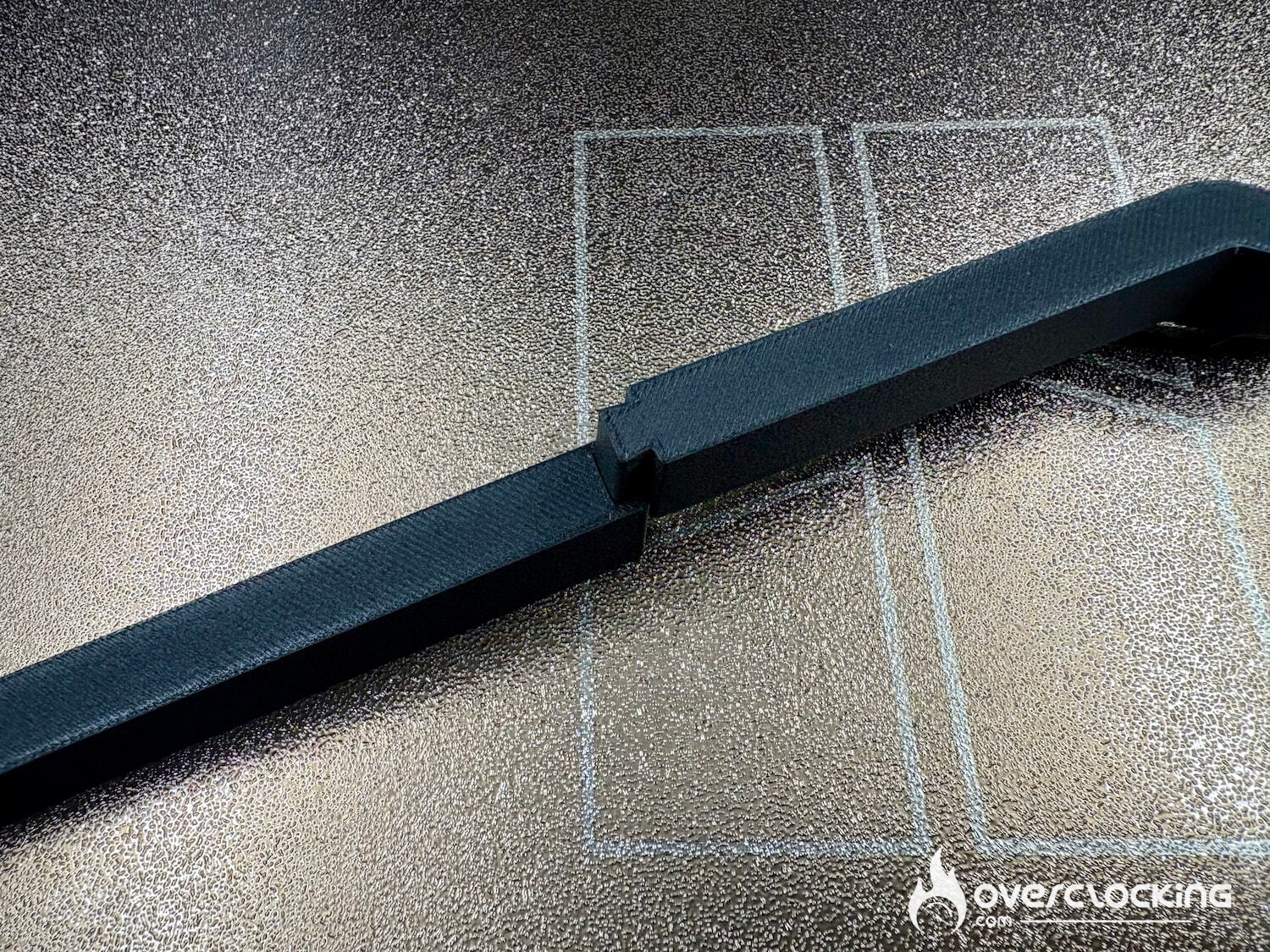

PETG-CF
  • Le PETG-CF est un PETG renforcer avec des fibres de carbone. Ici, rien a redire.

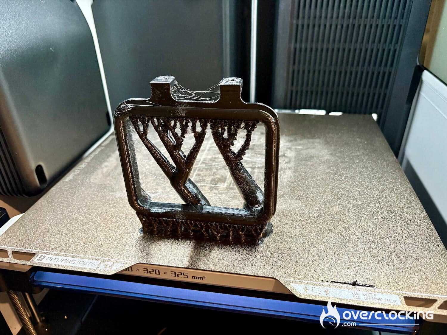

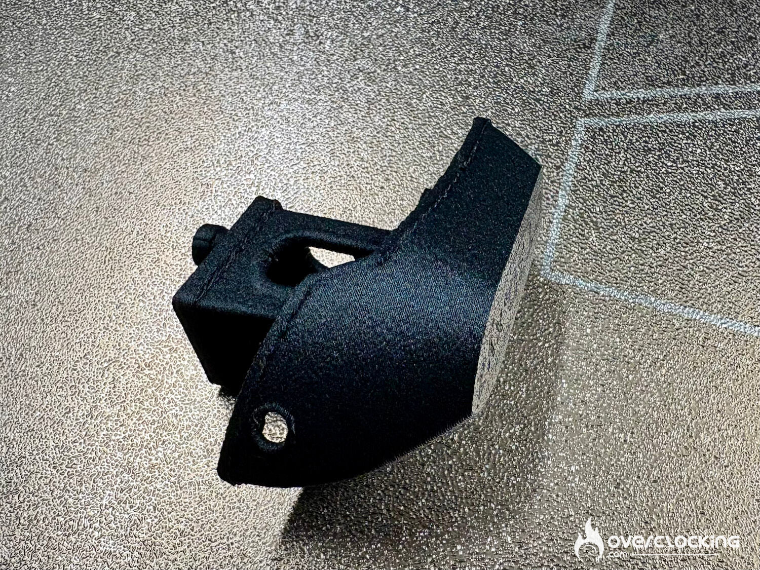

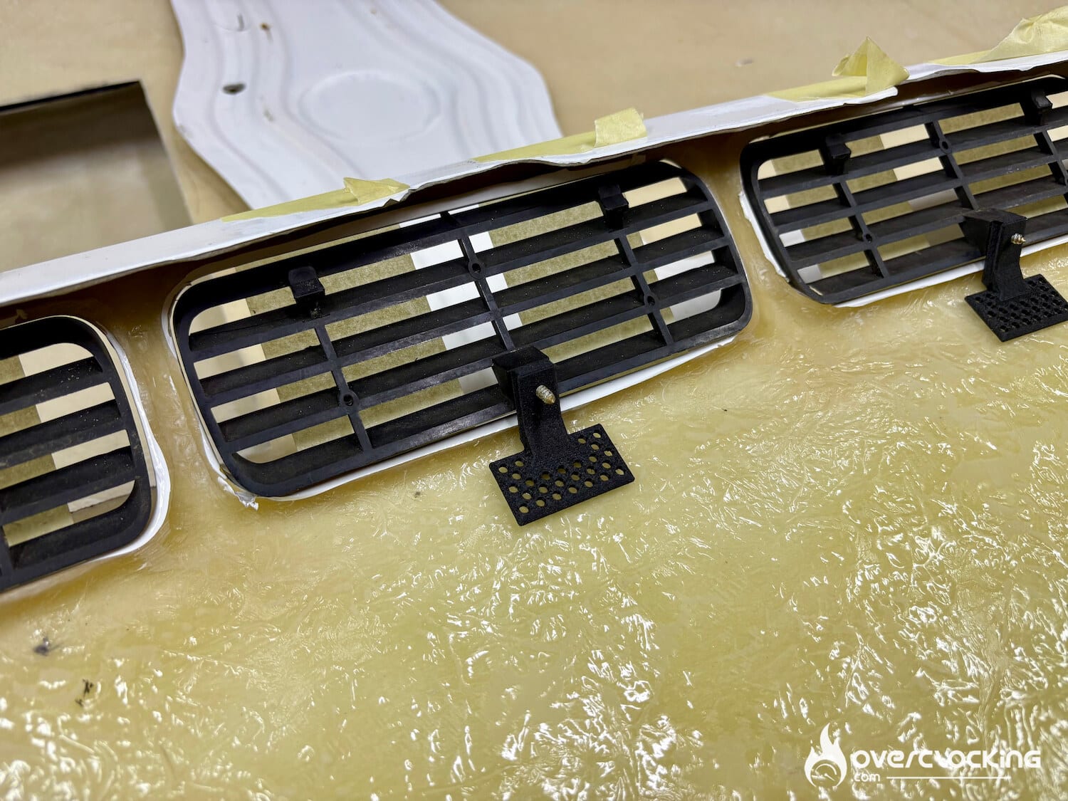

PAHT-CF
  • PAHT-CF, un PA12 avec fibre de carbone qui a d’excellentes propriétés mécaniques et thermiques. Parfait pour fabriquer des pièces résistantes et difficile de dire que les pièces sont faites par une imprimante avec les irrégularités des fibres.

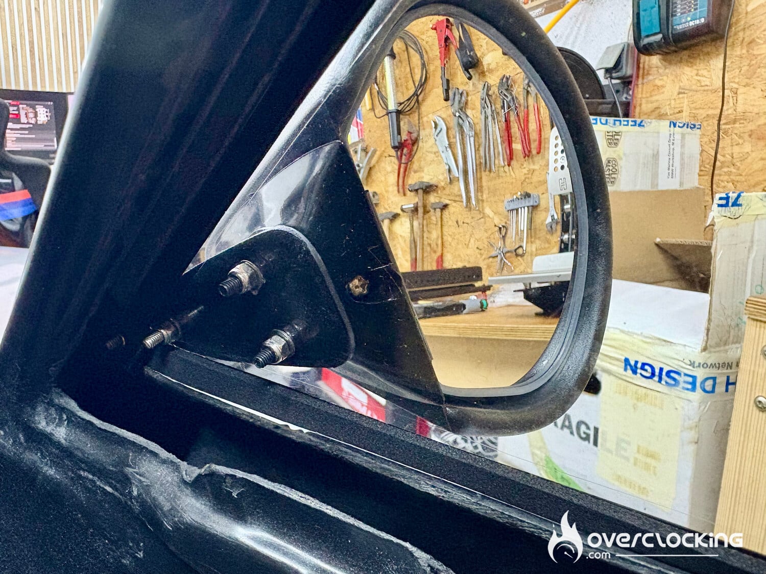

ASA
  • ASA, dur à imprimer sans un bon contrôle de la température de la chambre, avec des caractéristiques proches de l’ABS. Ici, j’utilise un filament d’Elegoo avec les paramètres génériques, l’impression est juste parfaite.

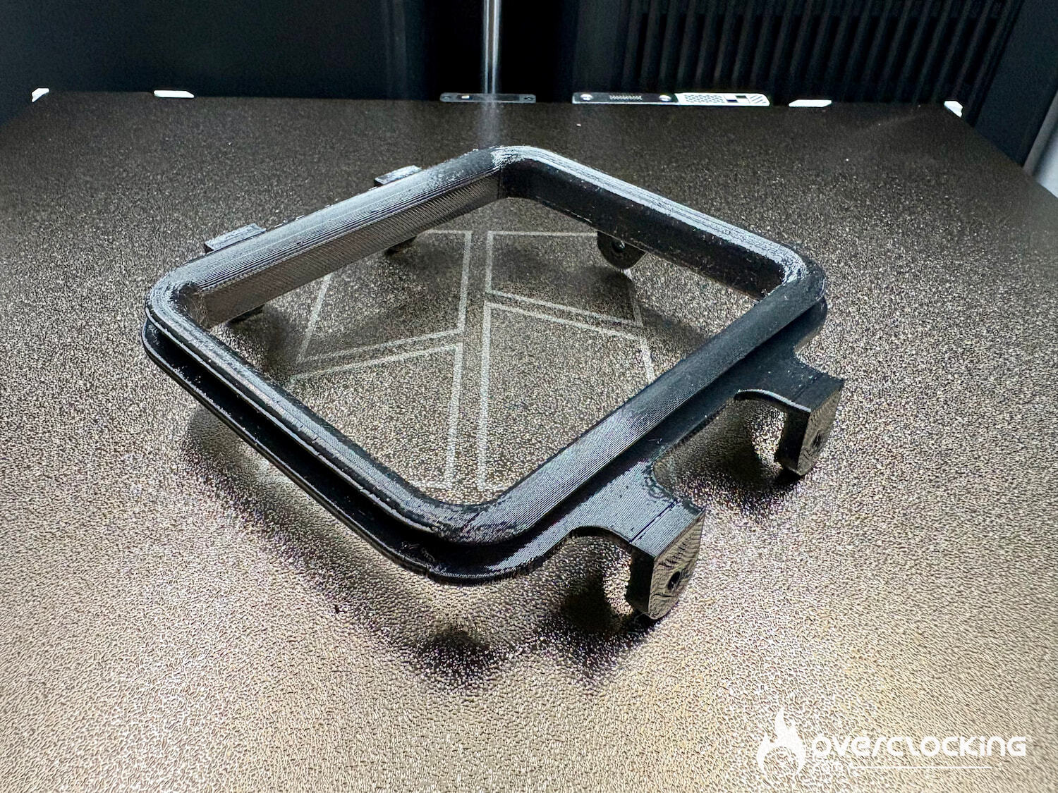

ABS
  • ABS, un des plastiques les plus connus et utilisé en injection. Bien plus résistant que le PLA ou le PETG. Mais beaucoup plus difficile à imprimer. Sûrement le plus impressionnant, la qualité est remarquable, la définition de l’impression en ABS est même meilleure que celle en PLA-CF.

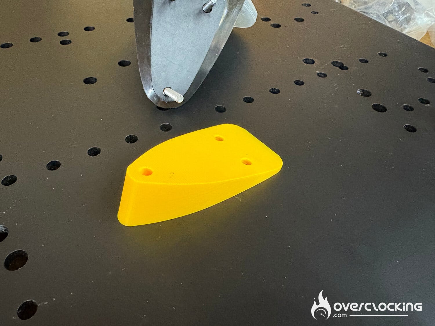

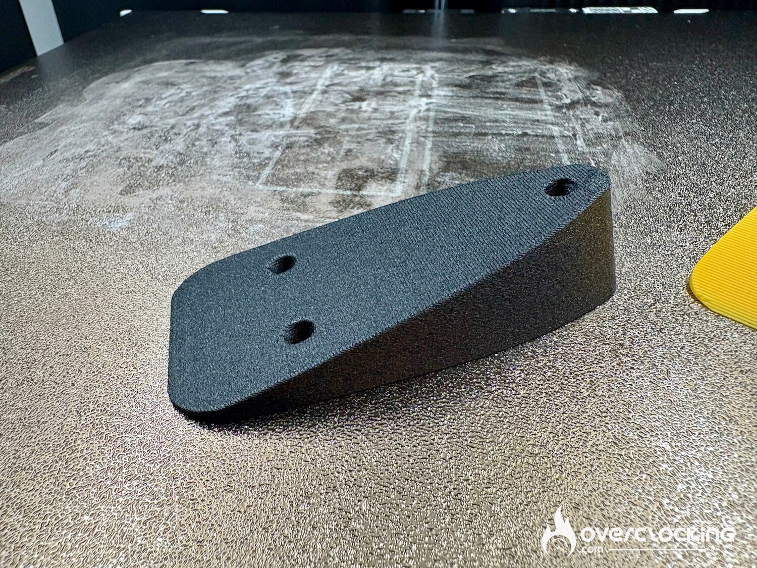

BONUS

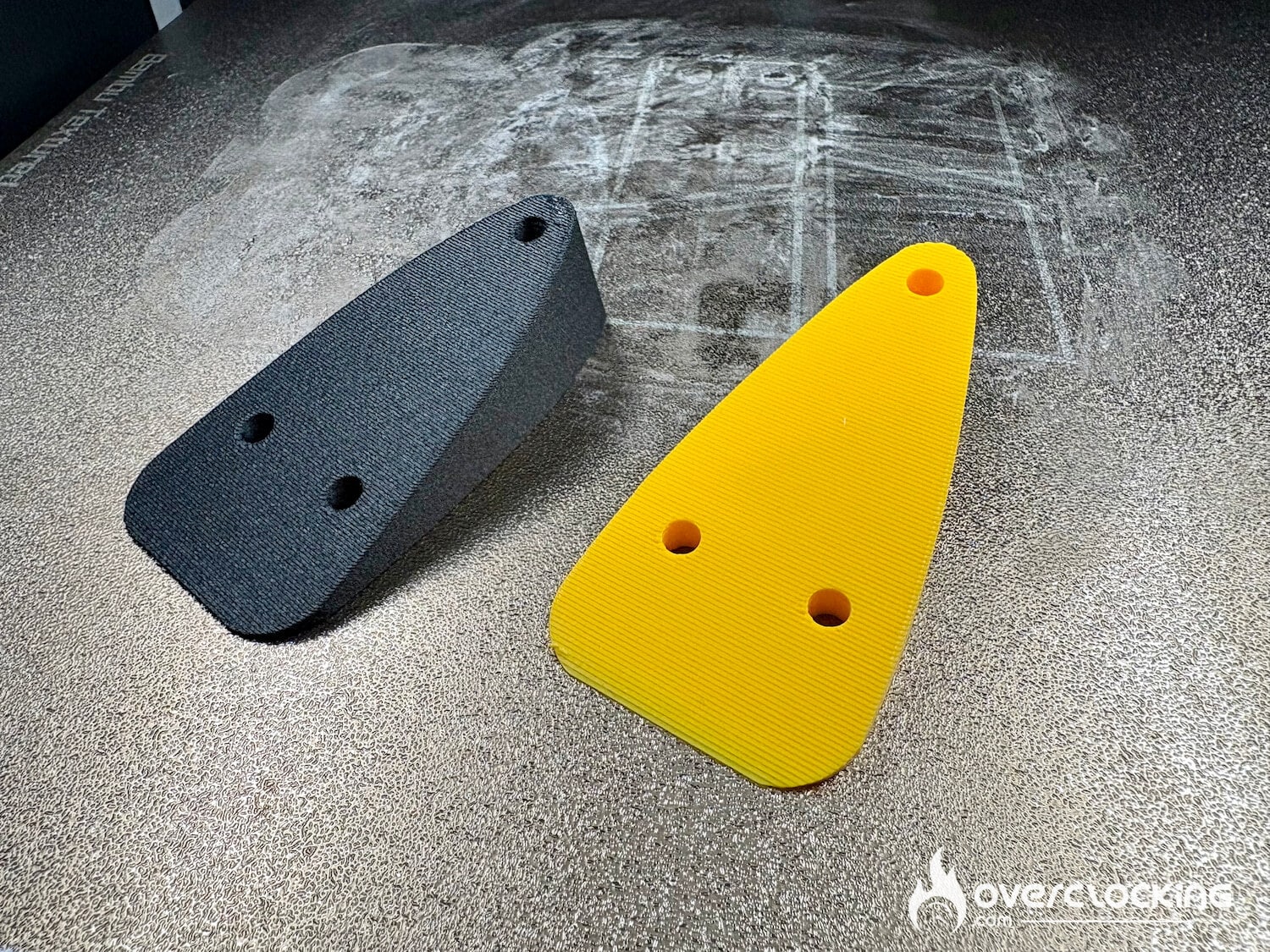

Pour aller plus en profondeur sur le processus, je commence avec un design et toujours par une impression en PLA (moins coûteuse). Une fois que les dimensions de la pièce me conviennent, je peux imprimer avec un filament nettement plus cher pour avoir ma pièce finale.
