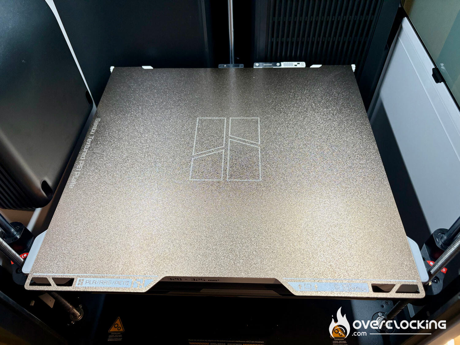

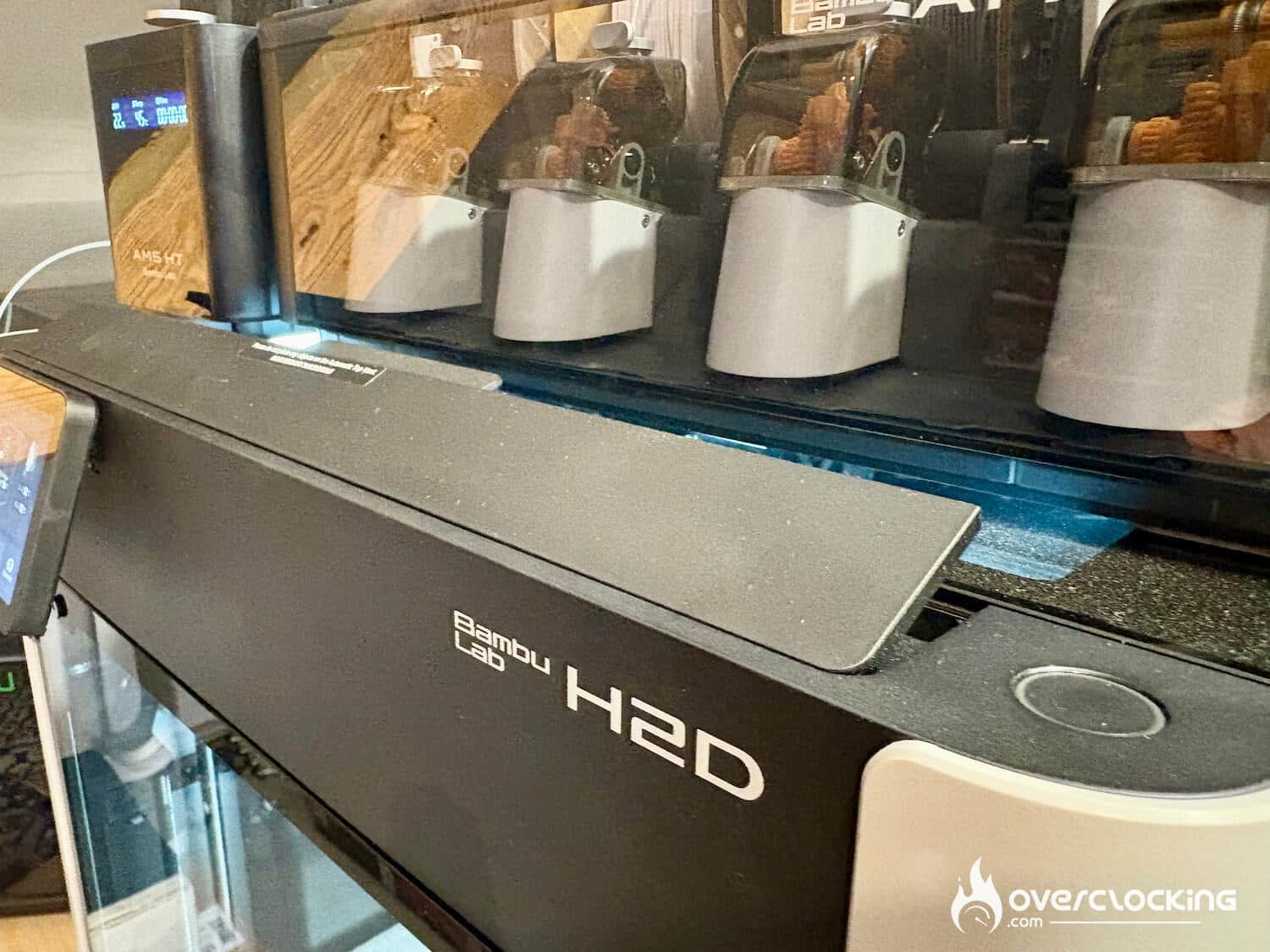

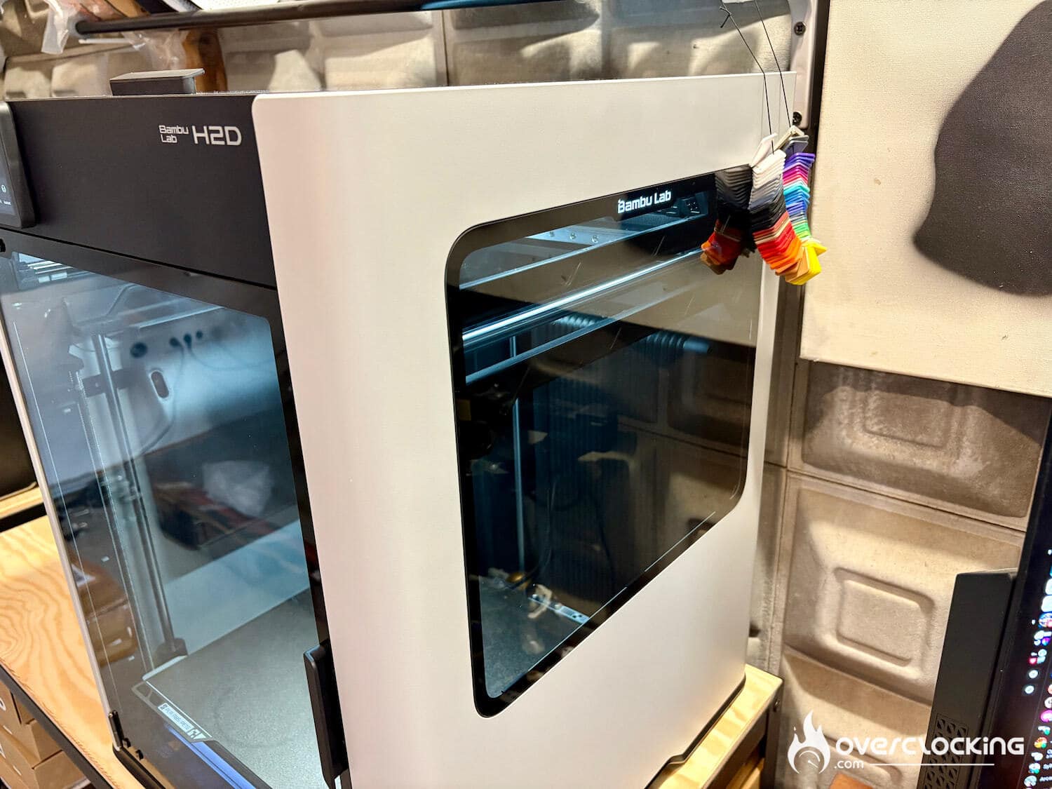

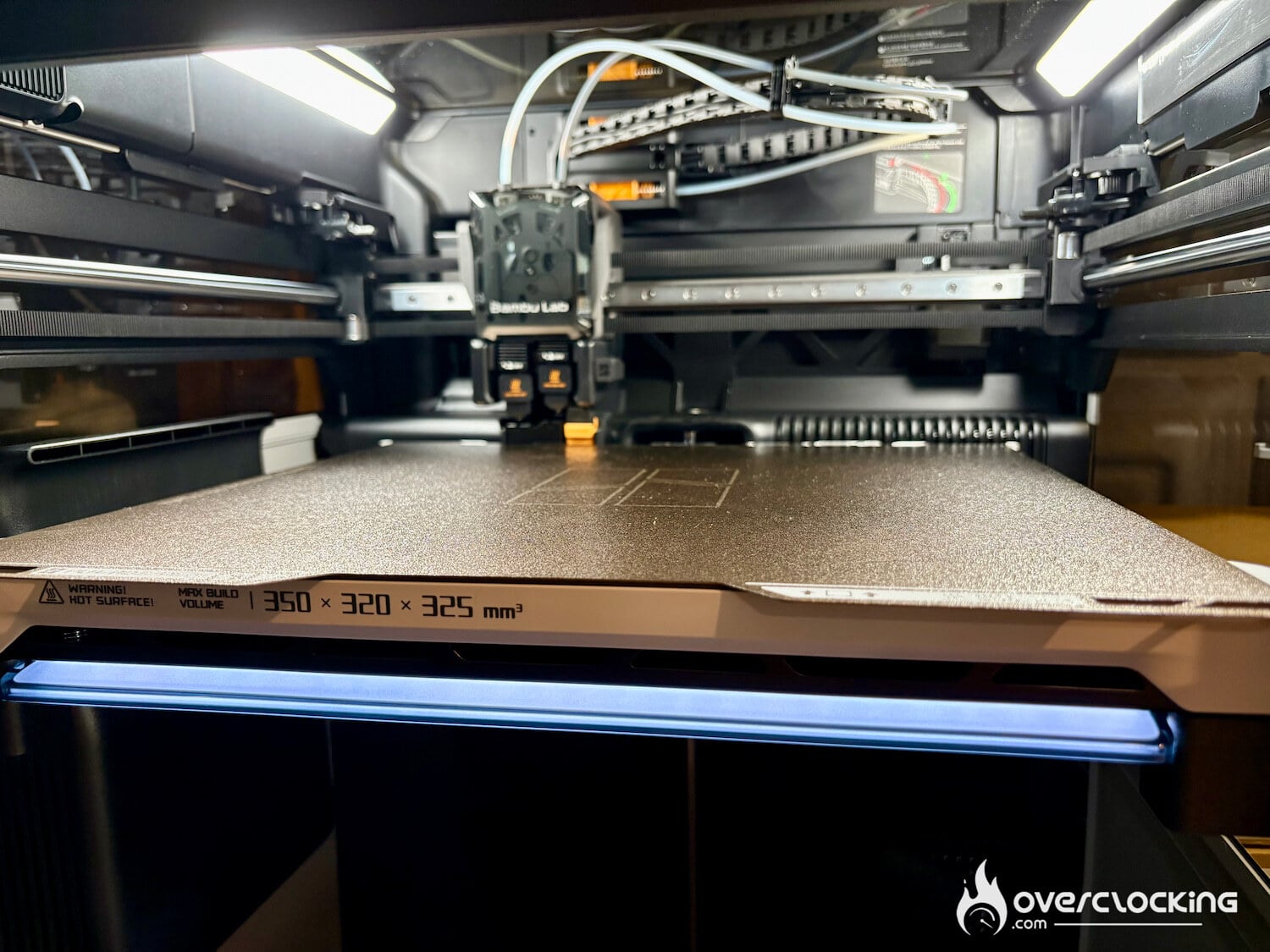

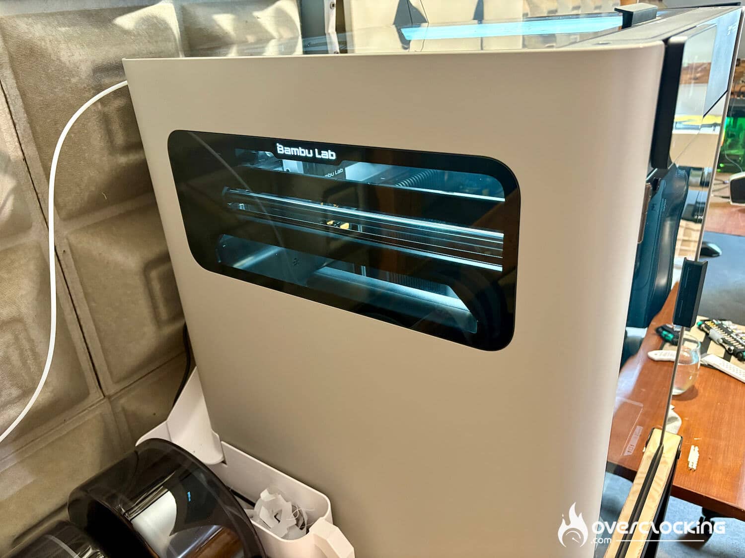

Côté design, la Bambu Lab H2D est simple et sobre. Les matériaux sont de qualité, le châssis mêle aluminium, acier, plastique et panneaux en verre.
La chambre peut chauffer jusqu’à 65 °C, fonction utile pour limiter la déformation lors de l’impression de matériaux techniques comme l’ABS, le PA, etc.

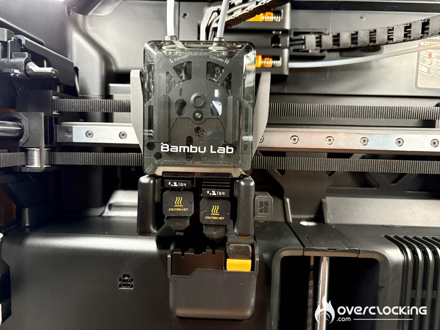

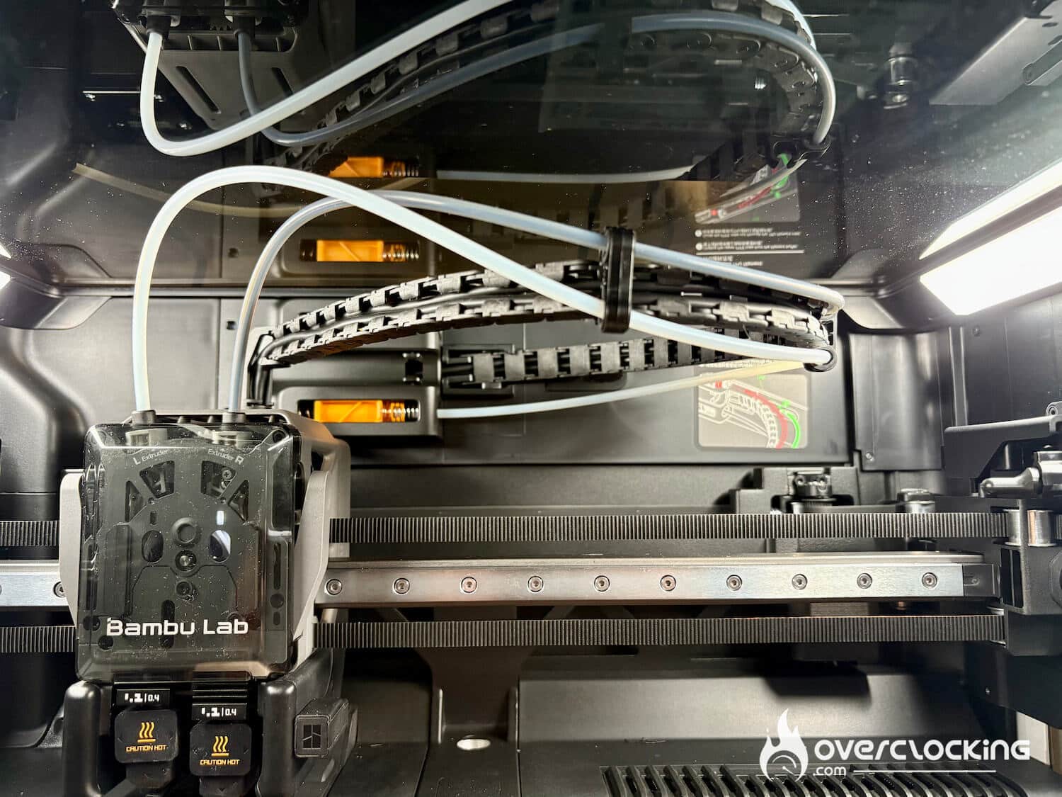

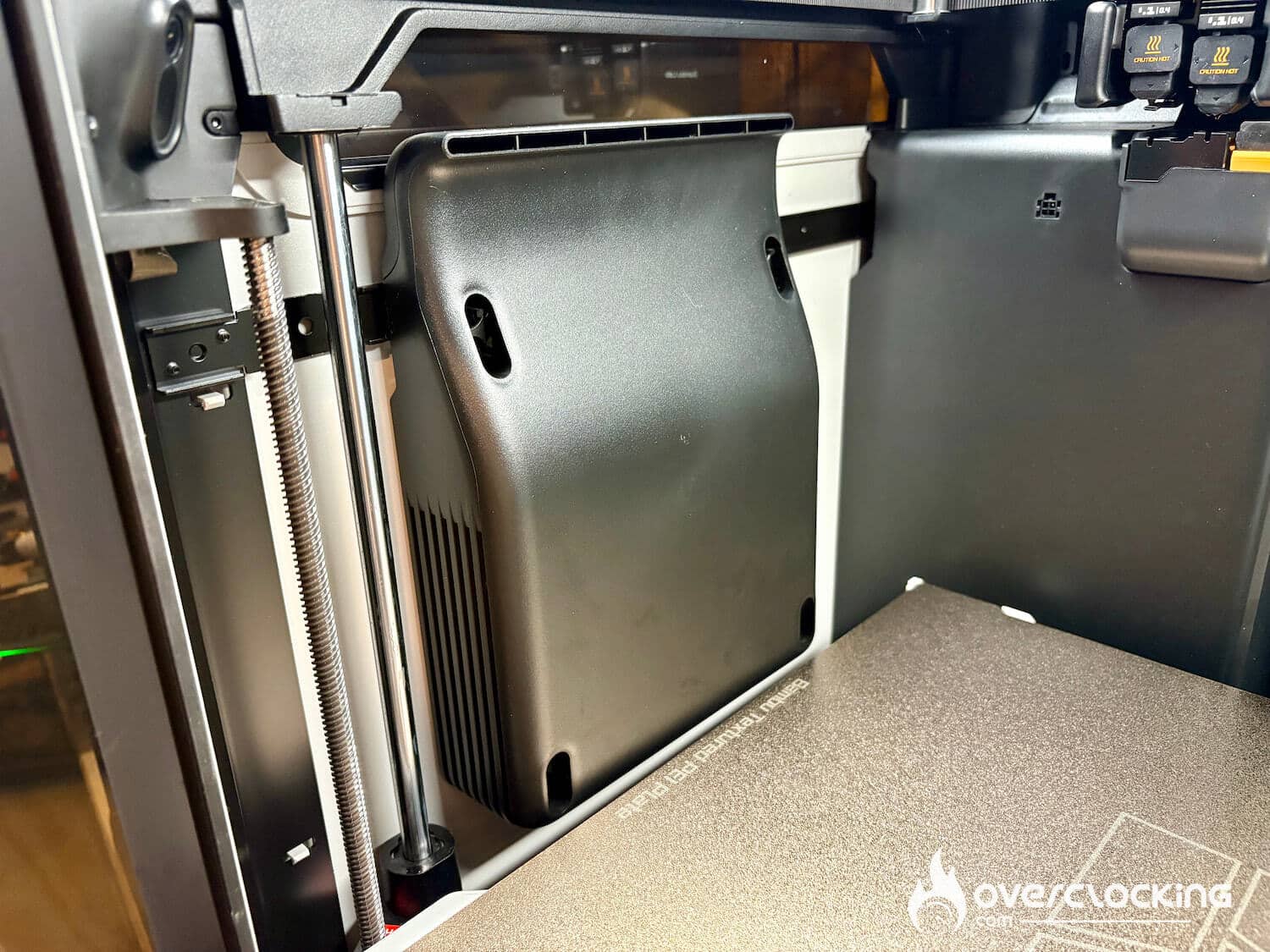

La H2D possède 2 buses, cela permet d’imprimer deux matériaux ou deux couleurs, ou utiliser un matériau support spécifique, ce qui est plus flexible que certaines imprimantes simple buse. Les buses en acier trempé sont conçues pour les hautes températures (350 °C), ce qui permet d’imprimer avec des filaments plus exigeants.

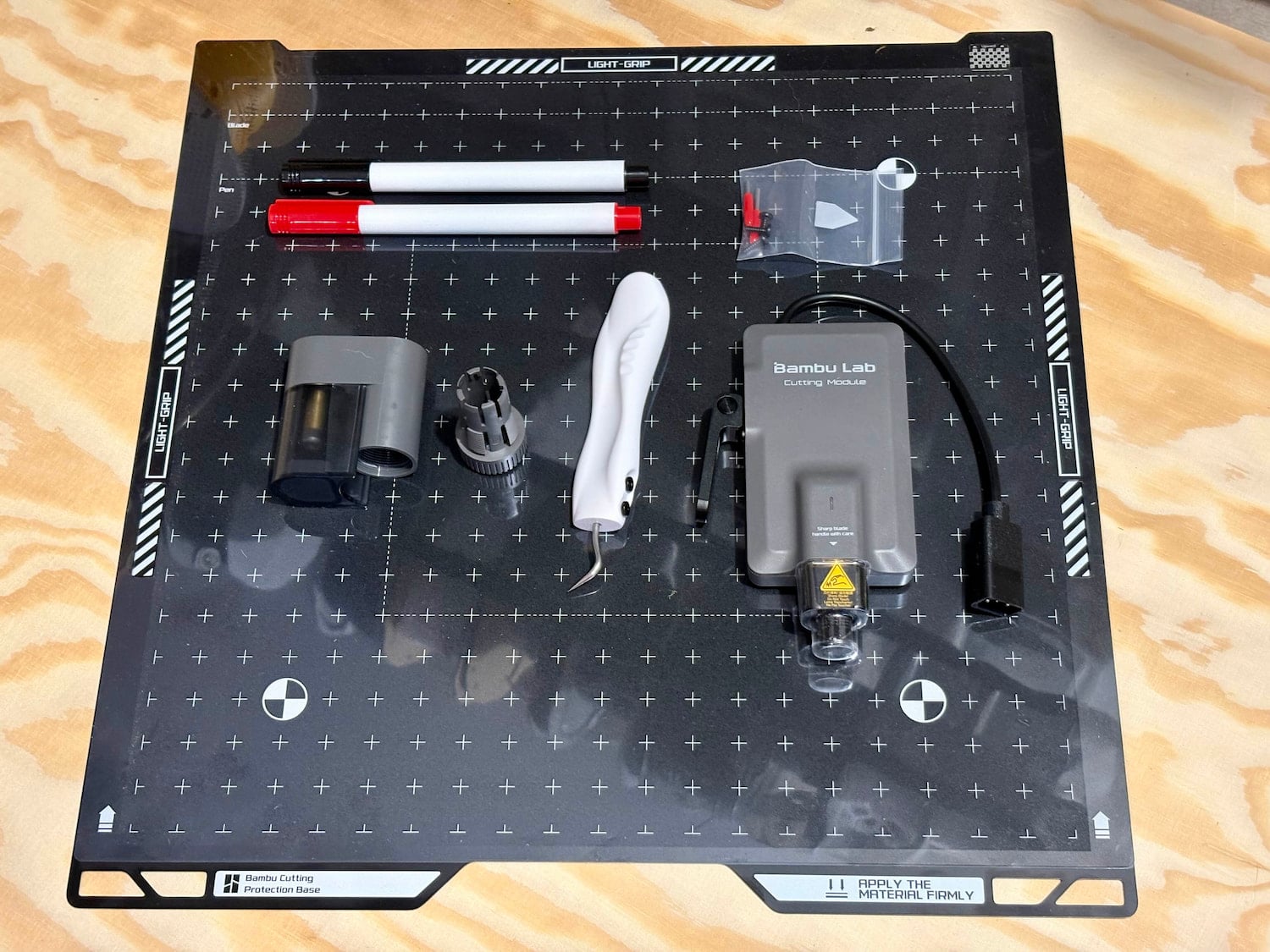

La H2D se veut être hybride. On peut ajouter des modules laser (10W ou 40W) pour la gravure ou la découpe, ou un module de découpe/stylo. Ce type de modularité élargit le champ d’action : ce n’est pas juste une imprimante 3D. Nous nous sommes procuré le module de découpe car peu de tests ont été fait dessus et nous voulions savoir s’ il était à la hauteur.

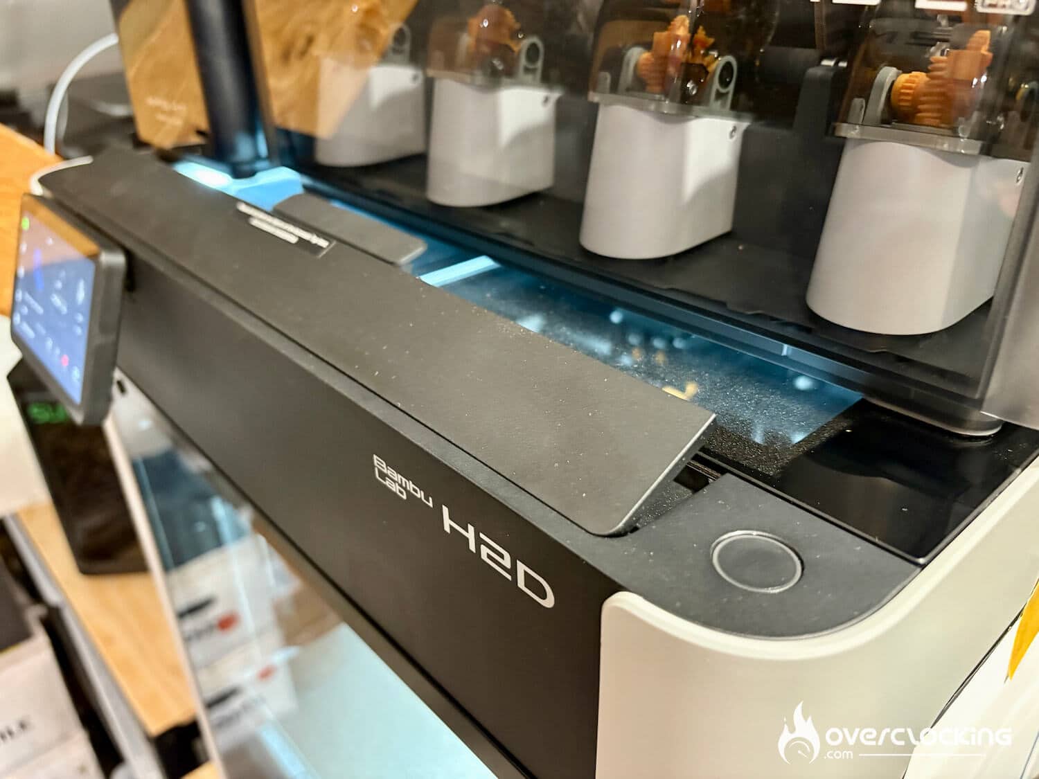

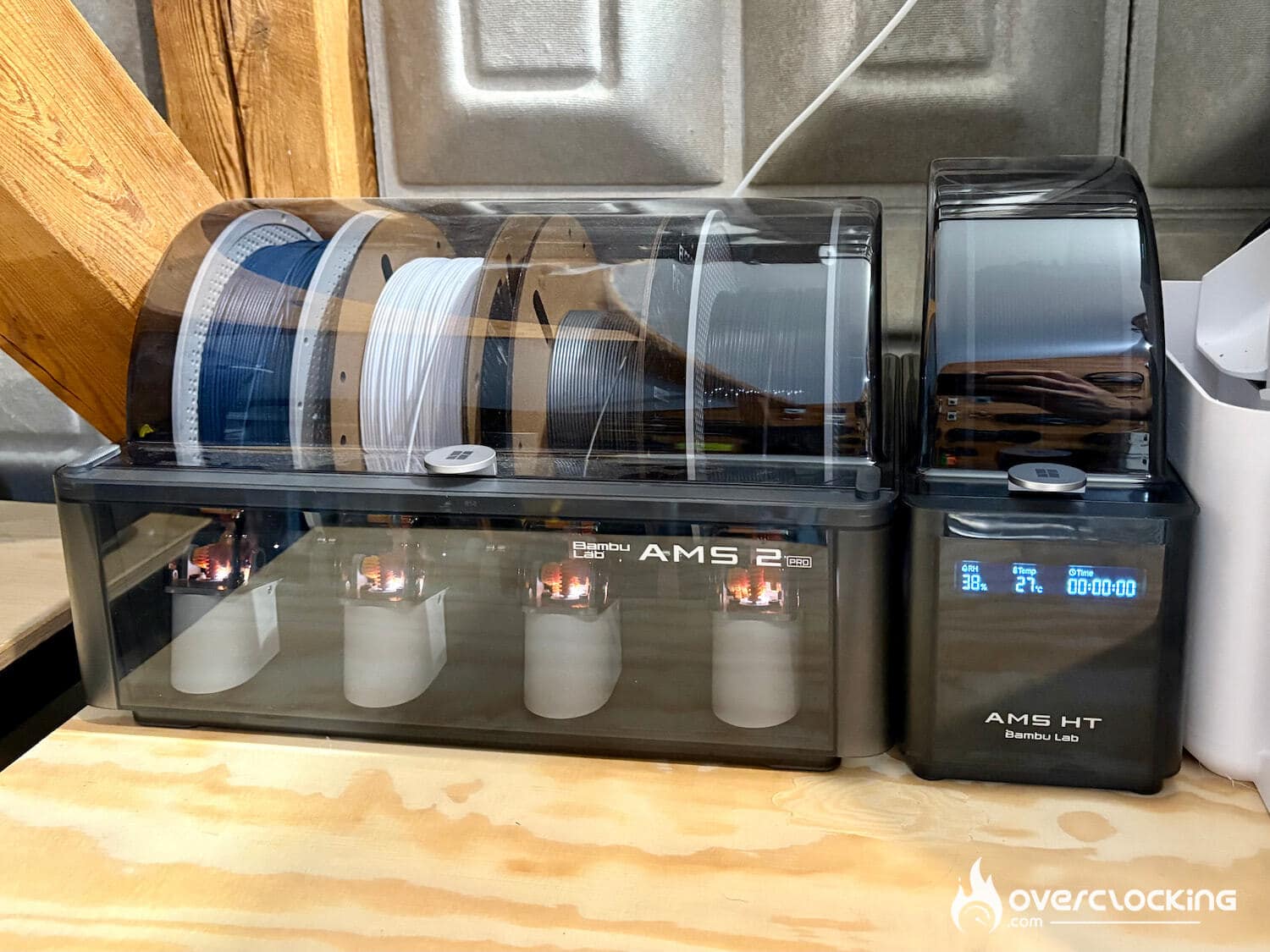

Design AMS 2 Pro et AMS HT

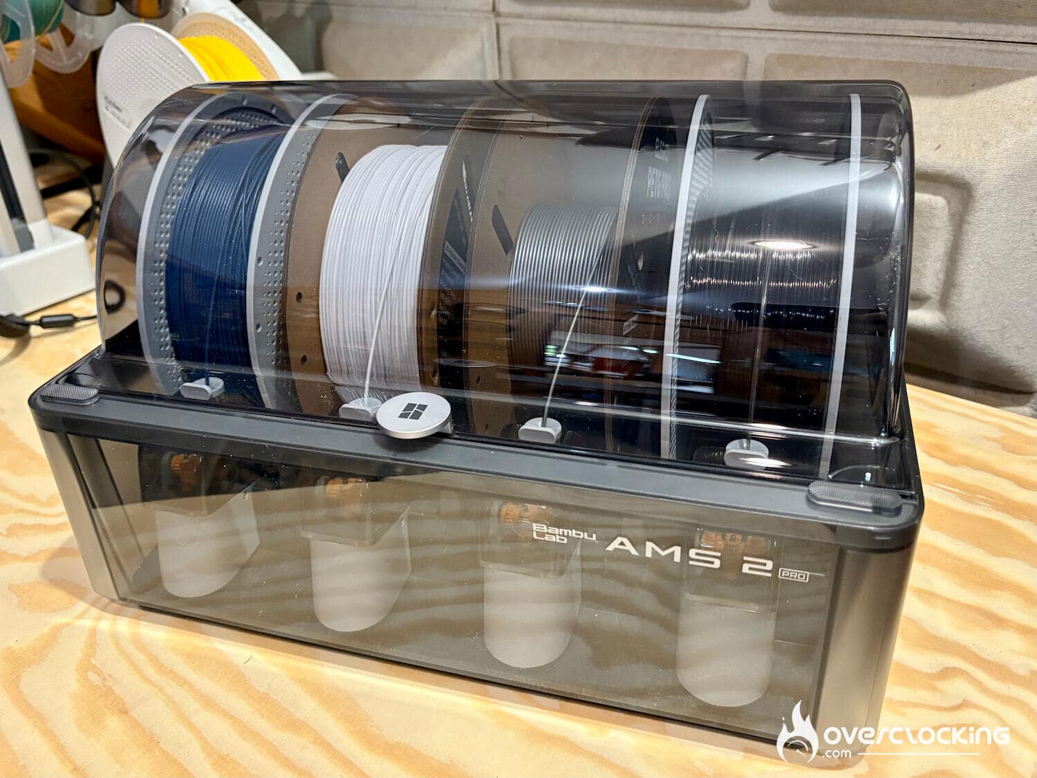

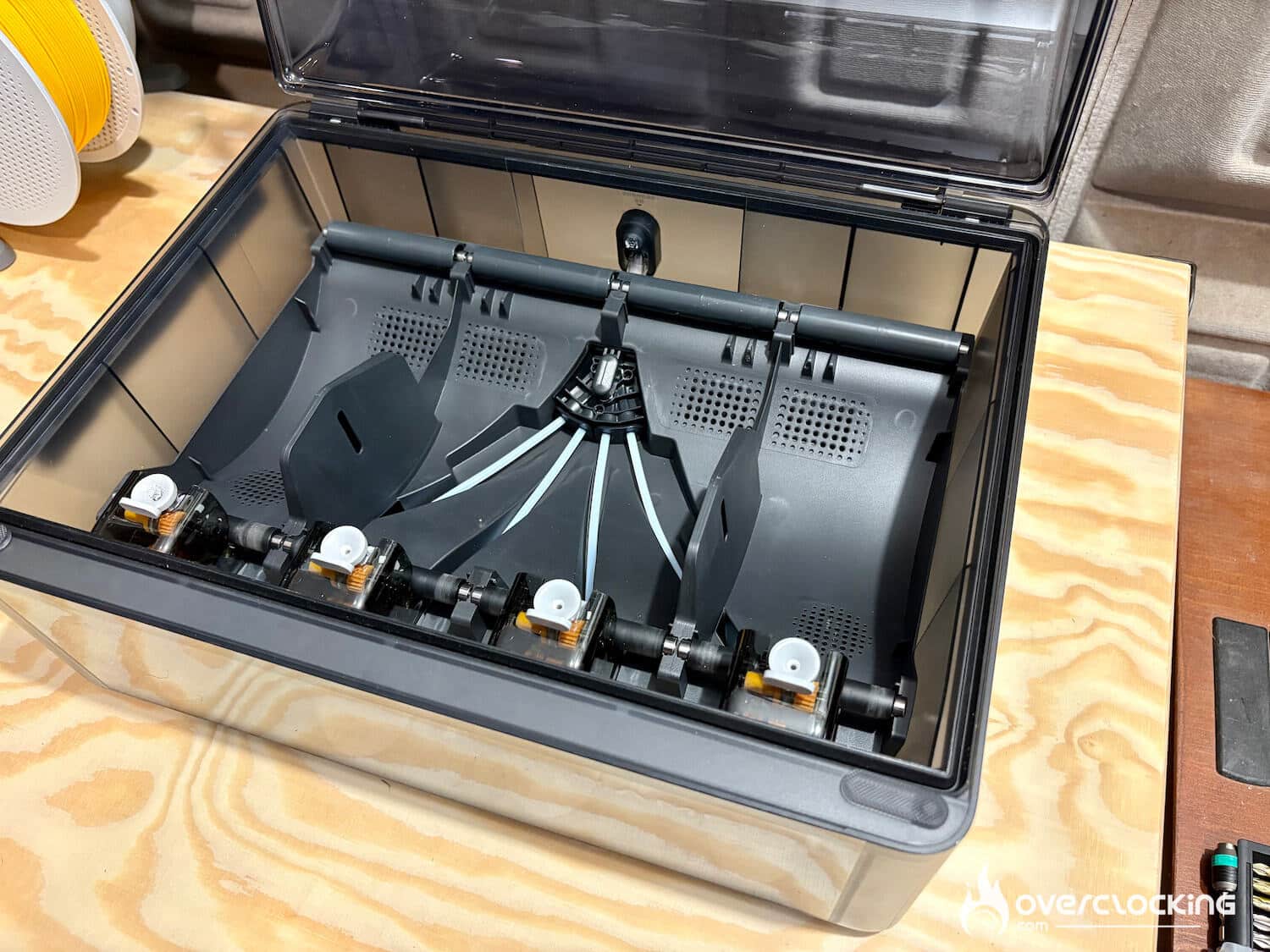

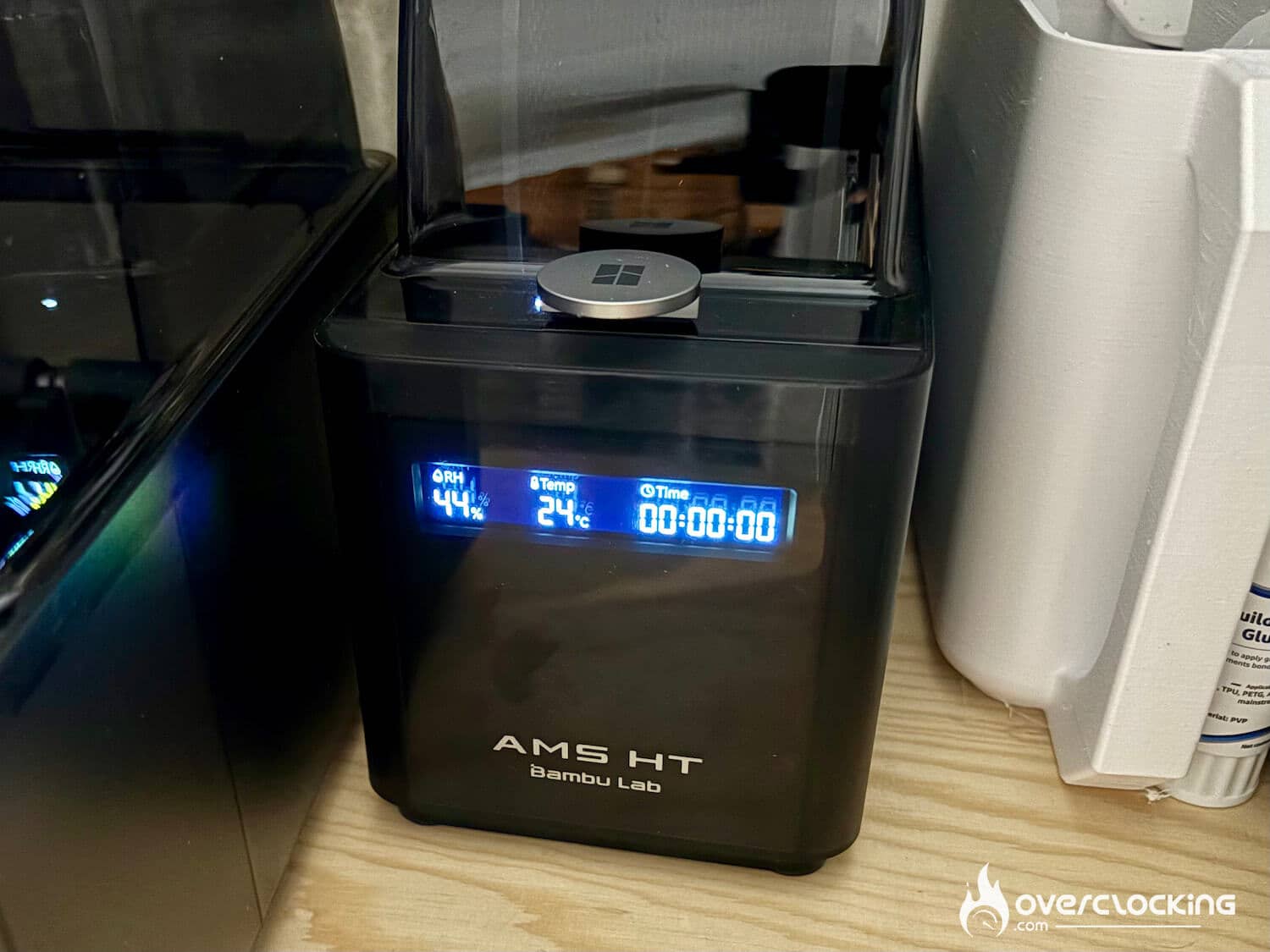

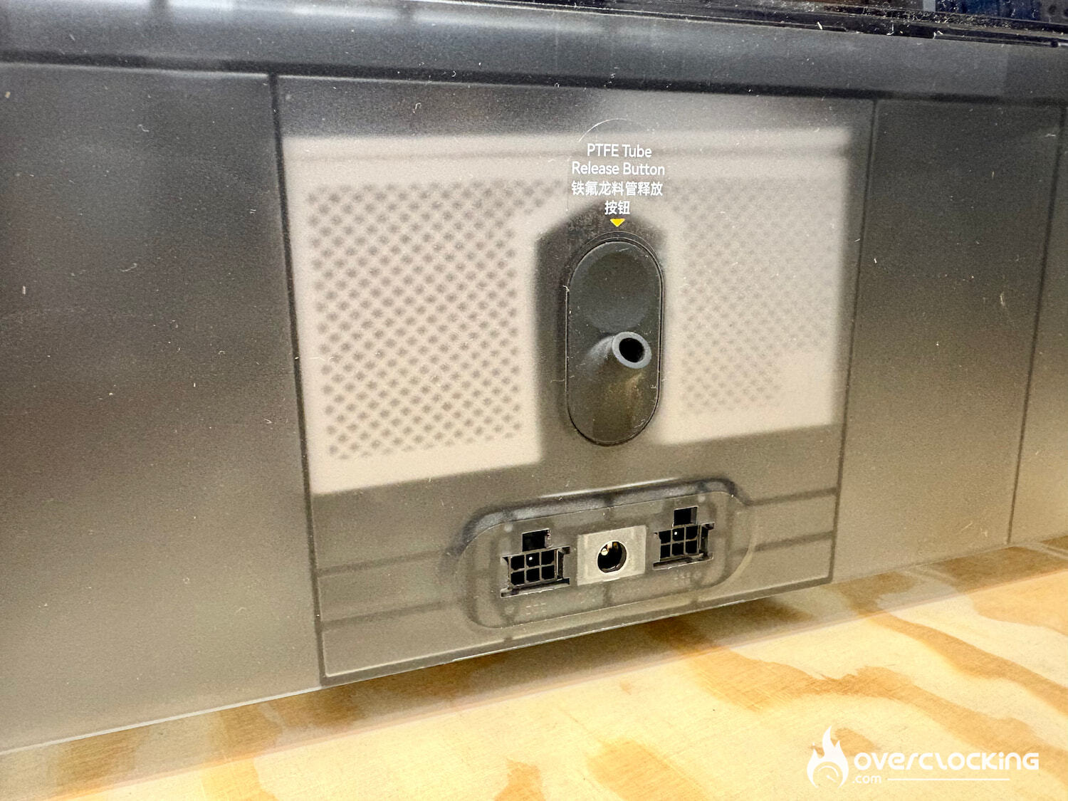

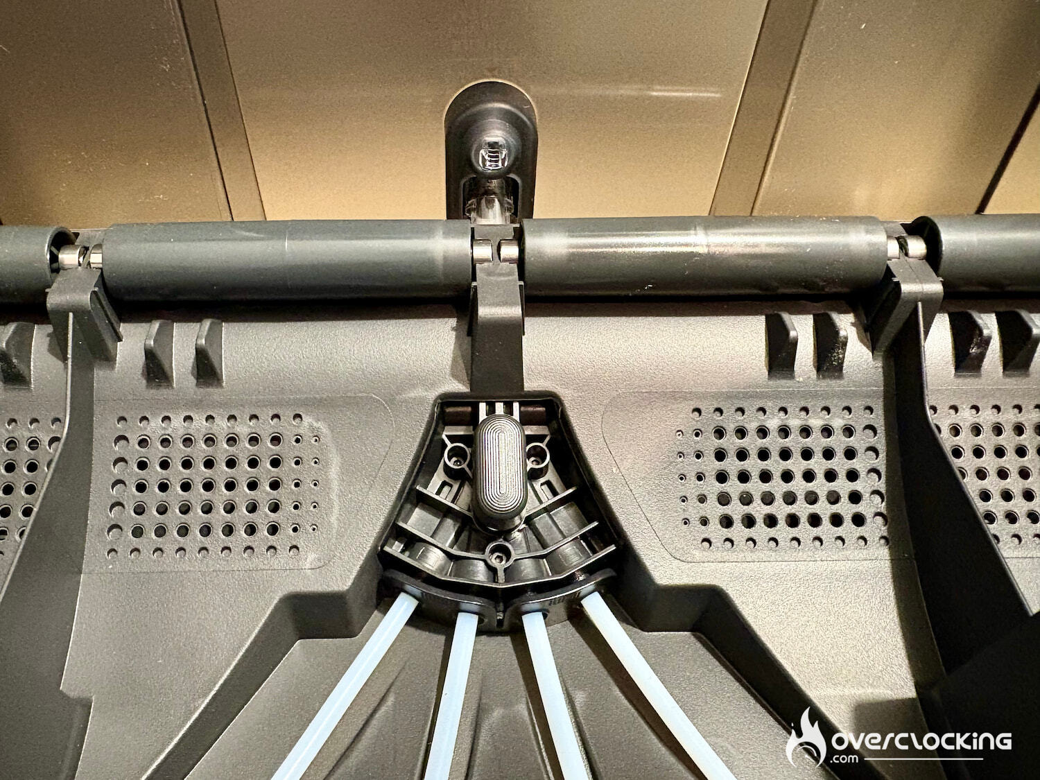

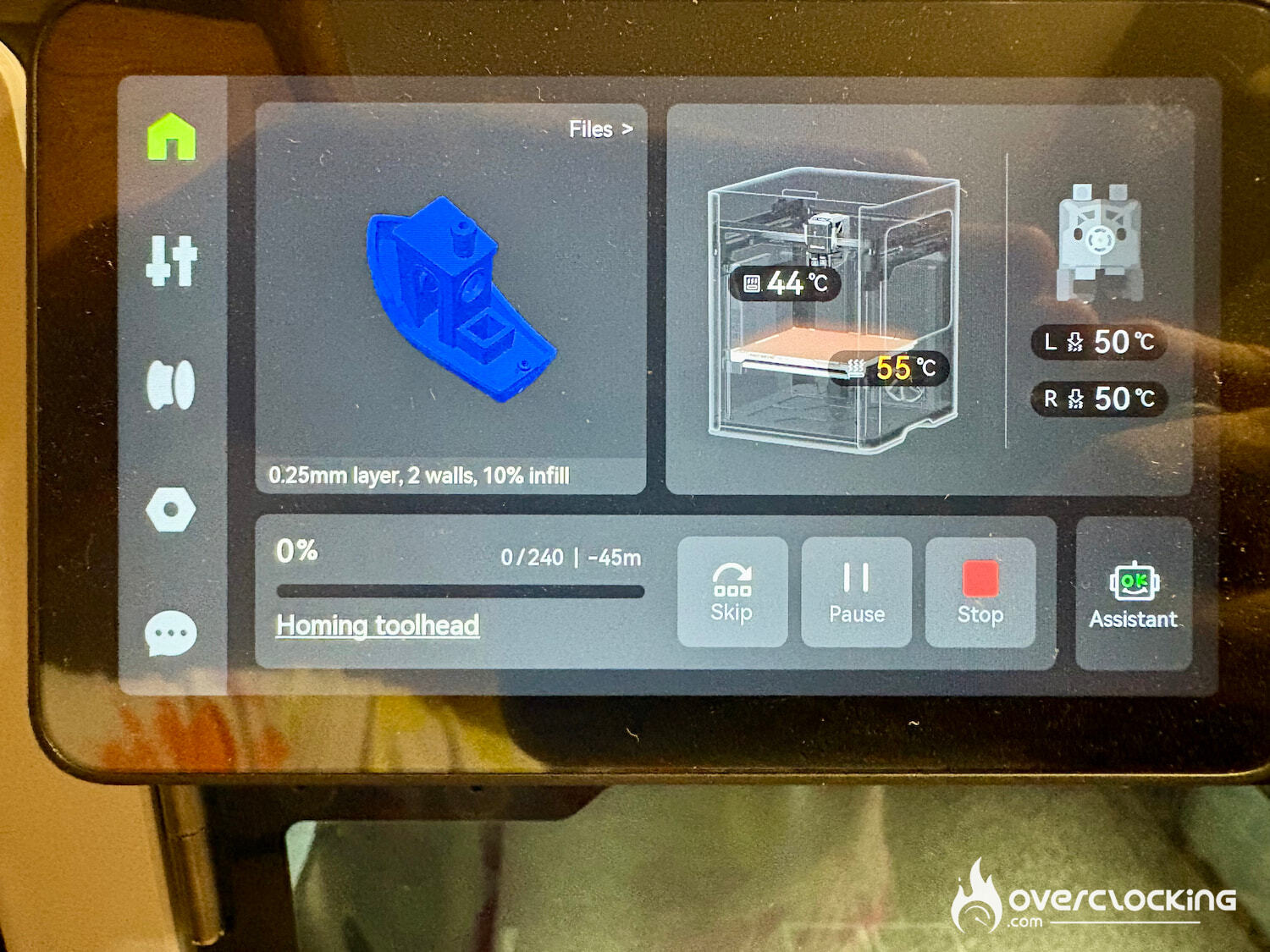

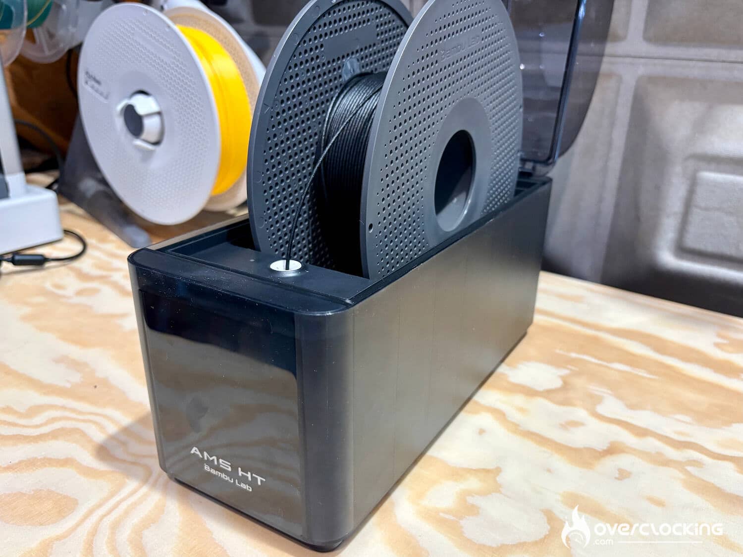

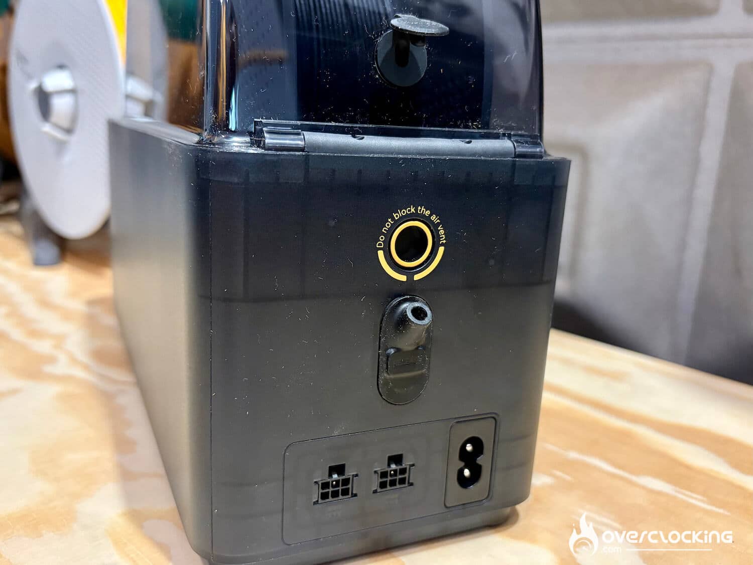

Parlons maintenant de l’AMS 2 Pro, Bambu Lab intègre maintenant une fonction de séchage des filaments directement dans son AMS. Celui-ci est directement contrôlable via l’écran de l’imprimante, il est préconisé d’enrouler le filament pour que les bobines puissent tourner pendant le séchage. Mais si vous ne le faites pas, aucun souci, l’imprimante détecte bien que le filament est encore engagé et ne forcera pas les bobines à tourner. L’imprimante adapte aussi le séchage au type de filament. Si vous utilisez des filaments spéciaux comme l’ABS ou le PAHT-CF (renforcé avec des fibres de carbone) ou même TPU, il serait conseillé d’ajouter l’AMS HT qui ne gère qu’une bobine, mais peut monter à 85 °C. L’AMS 2 Pro comme l’AMS HT ont aussi un système d’aération actif, qui permet de maintenir une température optimale.

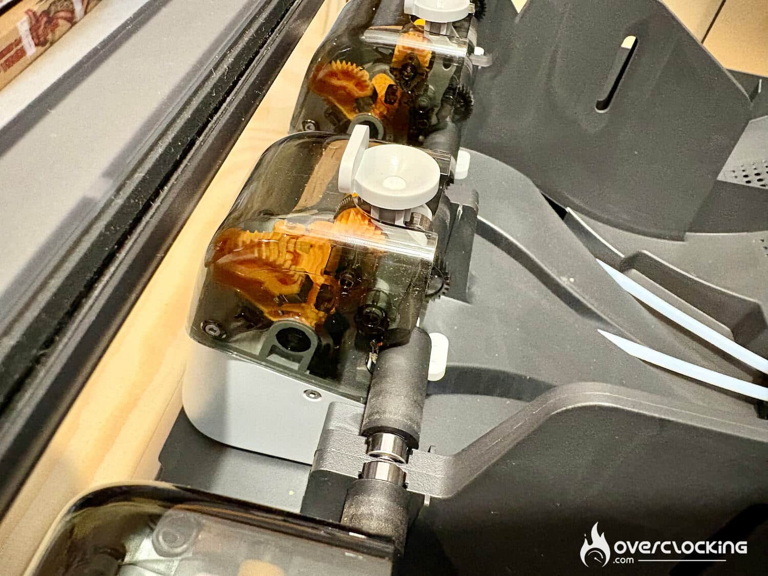

Toutes les bobines de filament Bambu Lab ont une puce RFID, ce qui permet à l’imprimante et aux AMS de reconnaître le type et la couleur des filaments de la marque automatiquement. Les bobines sont maintenant aussi rechargeables, ce qui diminue le coût et l’impact écologique des déchets.
A noter qu’avec les précédents AMS, beaucoup se plaignaient de problèmes avec les bobines en cartons, comme celle d’Elegoo par exemple. Avec cette nouvelle version, nous n’avons jamais eu de souci.
