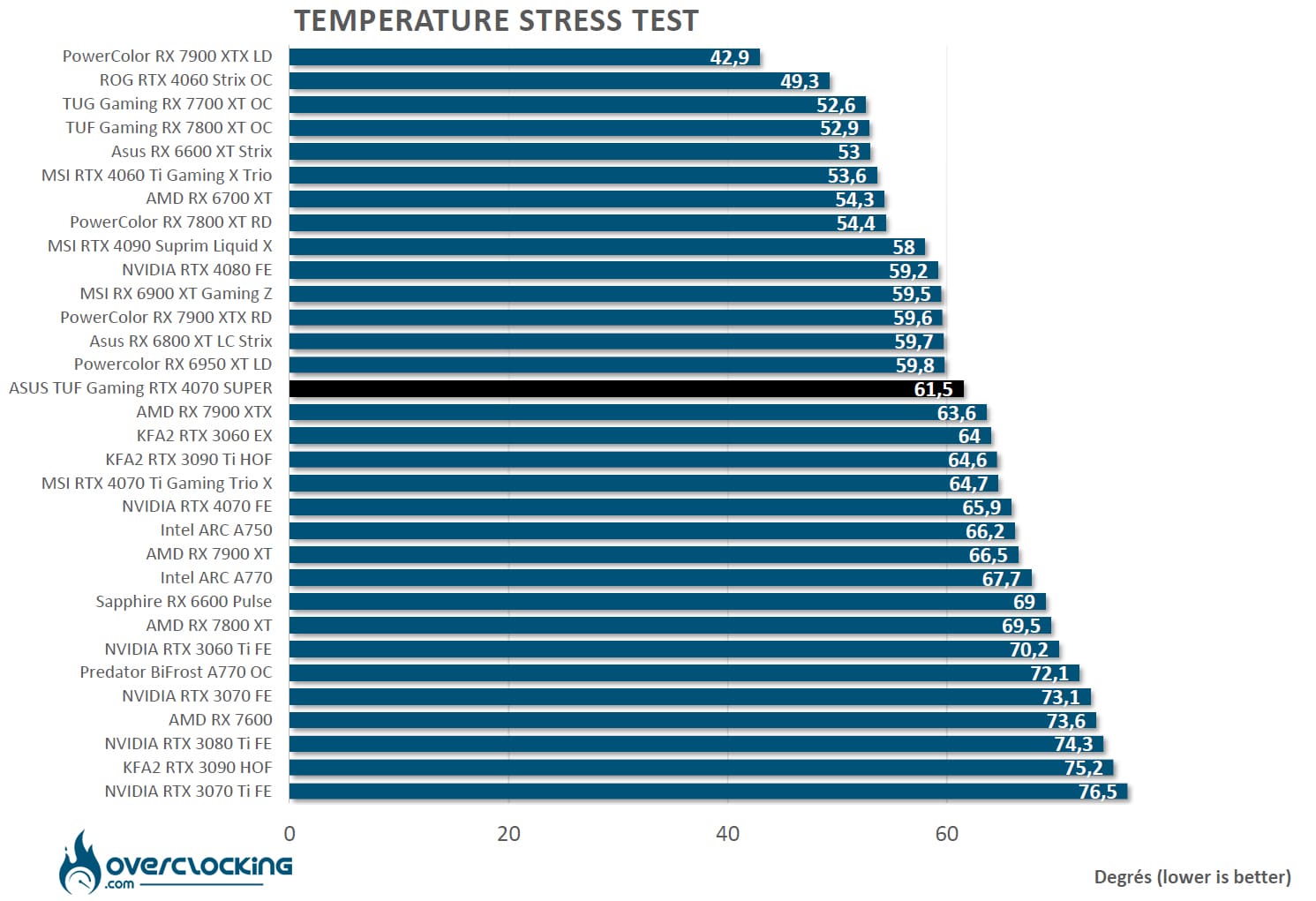

Température et consommation :
Température :
Afin de relever les températures, nous avons opté pour le stress test de Superposition en mode Extreme. Nous avons opté pour trois passages de 5 minutes avec 10 minutes d’intervalle entre chaque tests. Nous avons profité de ce benchmark afin de relever la consommation de la carte graphique pour le tableau ci-dessus.
Afin de connaître la température en Idle, après avoir terminé les trois boucles du stress test, nous laissons la carte au repos durant 20 minutes avant de relever la température. Il faut tenir compte que la plupart des cartes bénéficient de la technologie « 0 dBa » et donc, que les ventilateurs se coupent en dessous d’une certaine température, souvent entre 50 et 55°C. Il faut donc plus de temps pour dissiper la chaleur après une période de stress test ou de jeux. Une carte ne bénéficiant pas de cette technologie sera plus bruyante que les autres au repos. Petit rappel : nos relevés de température sont effectués en Open-Air. Dans un boîtier fermé, les cartes seront forcément plus chaudes.
Il fallait s’y attendre, les températures sont plus élevées que sur la RX 7800 XT mais le radiateur qui équipe notre sample du jour est moins épais. La carte se montre parfaitement silencieuse et les températures restent parfaitement contenues.

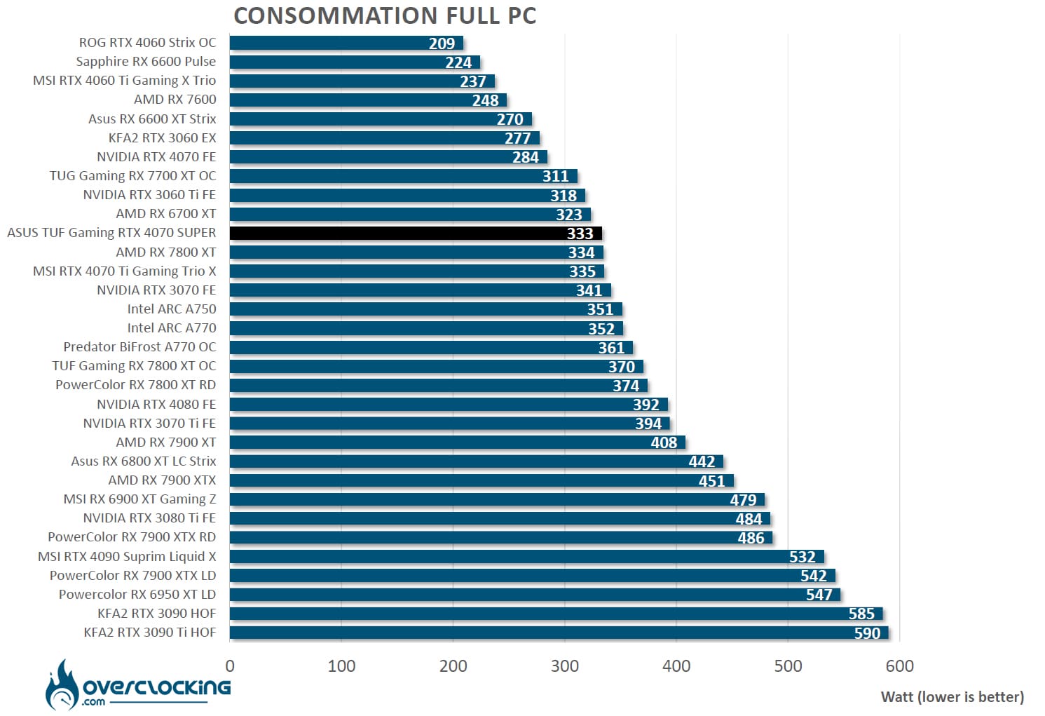

Consommation (configuration entière) :
Nous utilisons un wattmètre en relevant la consommation sur la sortie de la prise de notre bloc d’alimentation. Notre bloc d’alimentation modulaire est un CORSAIR AX1600i. Le résultat que nous vous proposons est celui de la moyenne de la consommation totale de notre configuration. Seule la carte graphique change entre chaque relevé. Il est donc ainsi facile de calculer la différence entre chaque carte graphique.
Mais bonne nouvelle, nous devrions (enfin) être équipé correctement pour isoler la consommation uniquement de la carte graphique puisque nous avons pré-commandé la BENCHLAB de chez Elmorlabs.
La consommation est sans surprise plus élevée que celle de la RTX 4070 puisque l’on passe de 284 à 333 watts pour notre configuration complète. Basée sur une architecture similaire, cette hausse de 16,5 % de consommation correspond quasiment à la hausse de performance que nous avons relevé en termes de performances.
