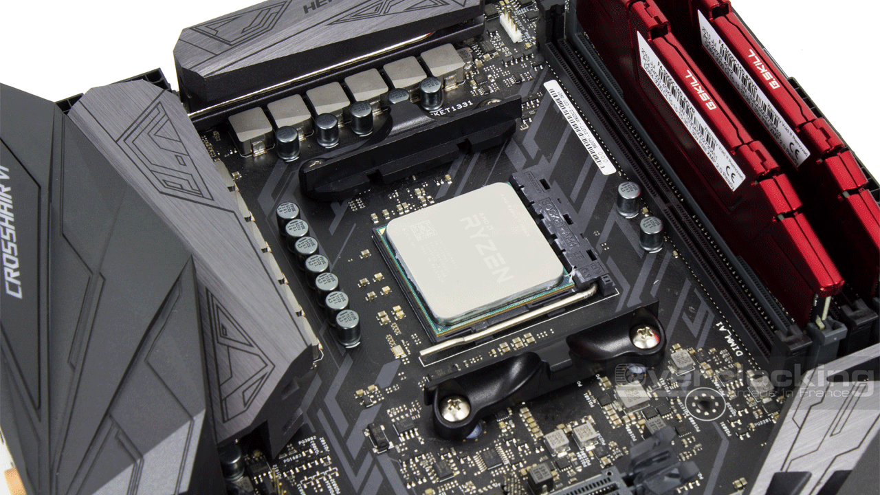

Wraith Stealth/Spire :
Partageant la même base, les ventirads Wraith Stealth et Spire s’installeront de la même manière. Dans les deux cas, on commencera par retirer le système de fixation déjà présent de base sur une carte mère AM4. On entend par là les deux braquets présents de part et d’autre du socket. Quatre coups de tournevis et c’est joué.
Ensuite, on dépose simplement les ventirads sur le CPU, veillez à bien faire correspondre les vis des radiateurs aux pas de vis de la backplate sinon… Ça ne marche pas. Pour le visage, on commencera par faire un tour sur chaque vis des Stealth et Spire histoire de bien engager le ventirad dans la backplate. Et on terminera par visser en X.

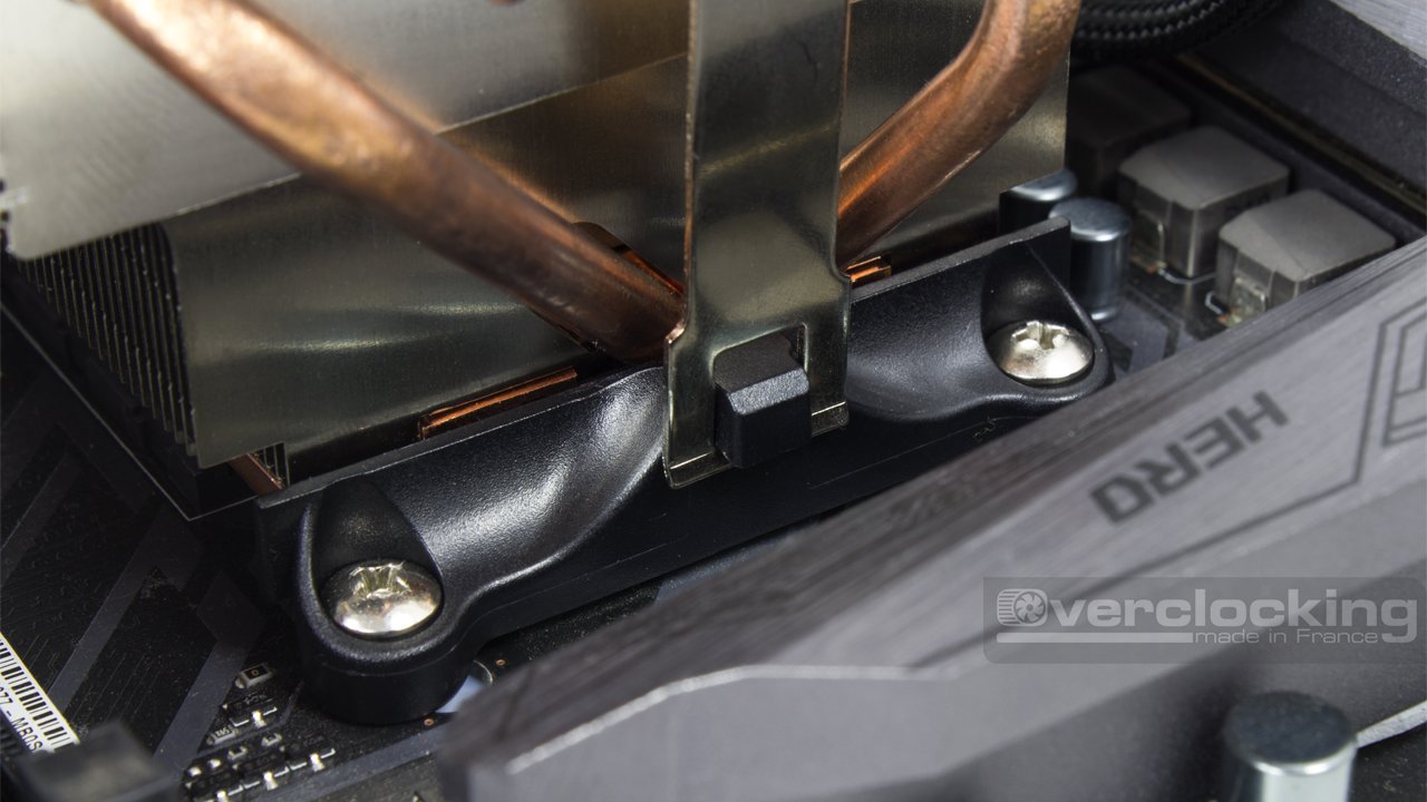

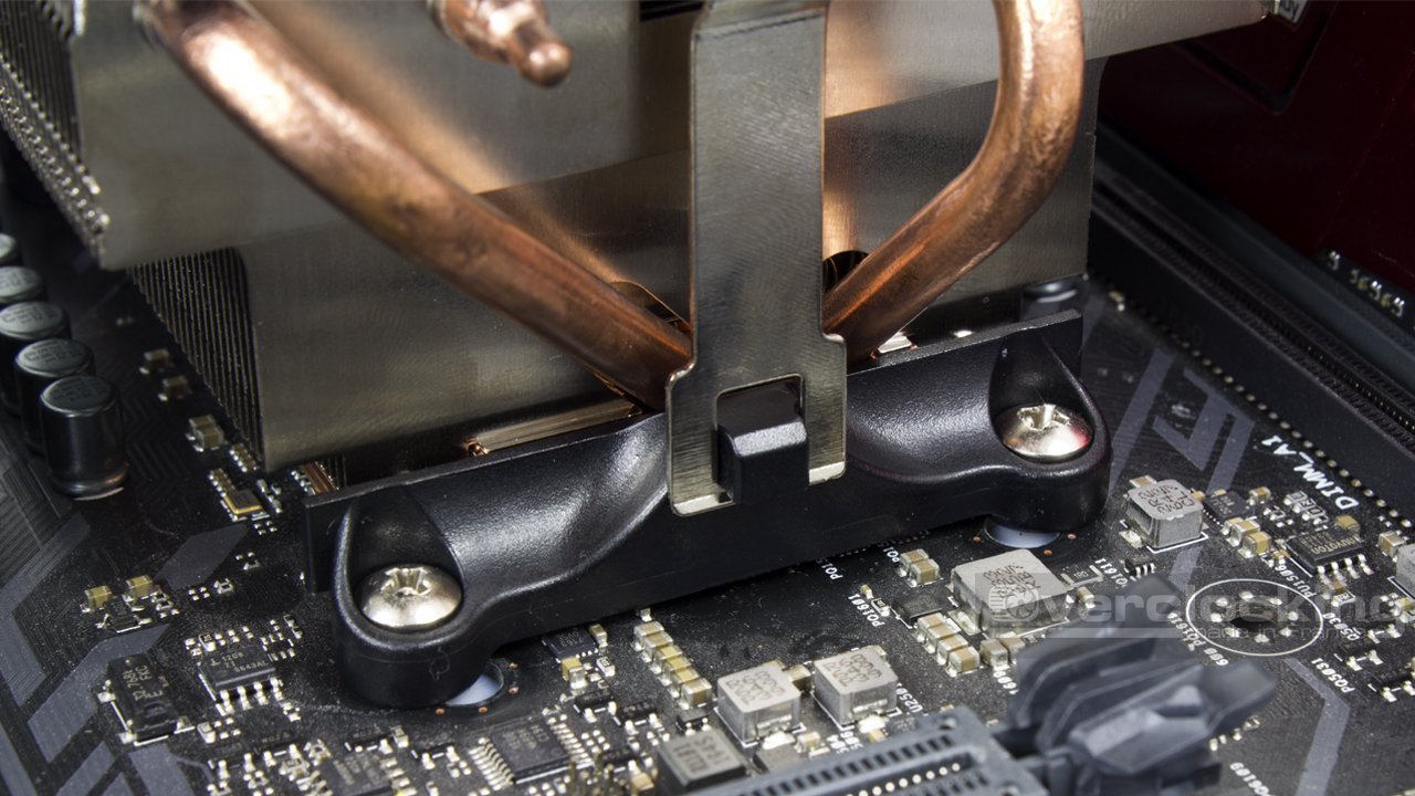

Wraith Prism :
Si pour les Stealth et Spire, il fallait retirer les braquets d’origines, dans le cas du Prism, il faudra les conserver. Son installation se faisant à l’ancienne on va dire.
Avant de commencer quoi que soit, on s’assurera que le levier de serrage du ventirad soit bien en position déverrouillée. Ensuite, on viendra prendre les languettes perforées dans les ergots du système de montage de la carte mère. La dernière étape consistera à tourner le levier vers la position vérouillée. Ne pas hésiter à forcer un peu, l’abaissement du levier pouvant s’avérer assez dur.
Enfin, on terminera par brancher simplement la connectique pour profiter du RGB :
- Le connecteur 4 broches vers header USB 2.0 pour une gestion via le logiciel de Cooler Master.
- Le connecteur 3 broches vers header RGB pour la synchronisation avec la carte mère.
On n’oubliera pas non plus de relier le ventilateur à la carte mère, toujours via le connecteur CPU_FAN. Et on choisira la plage de ventilation (L ou H) du Prism via le dipswitch présent sur le côté.
