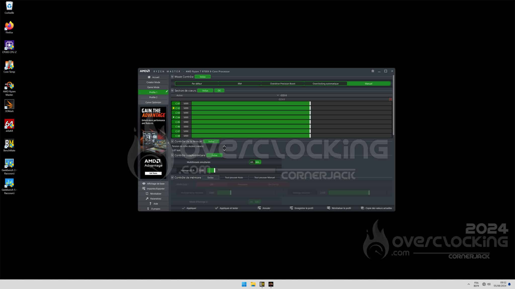

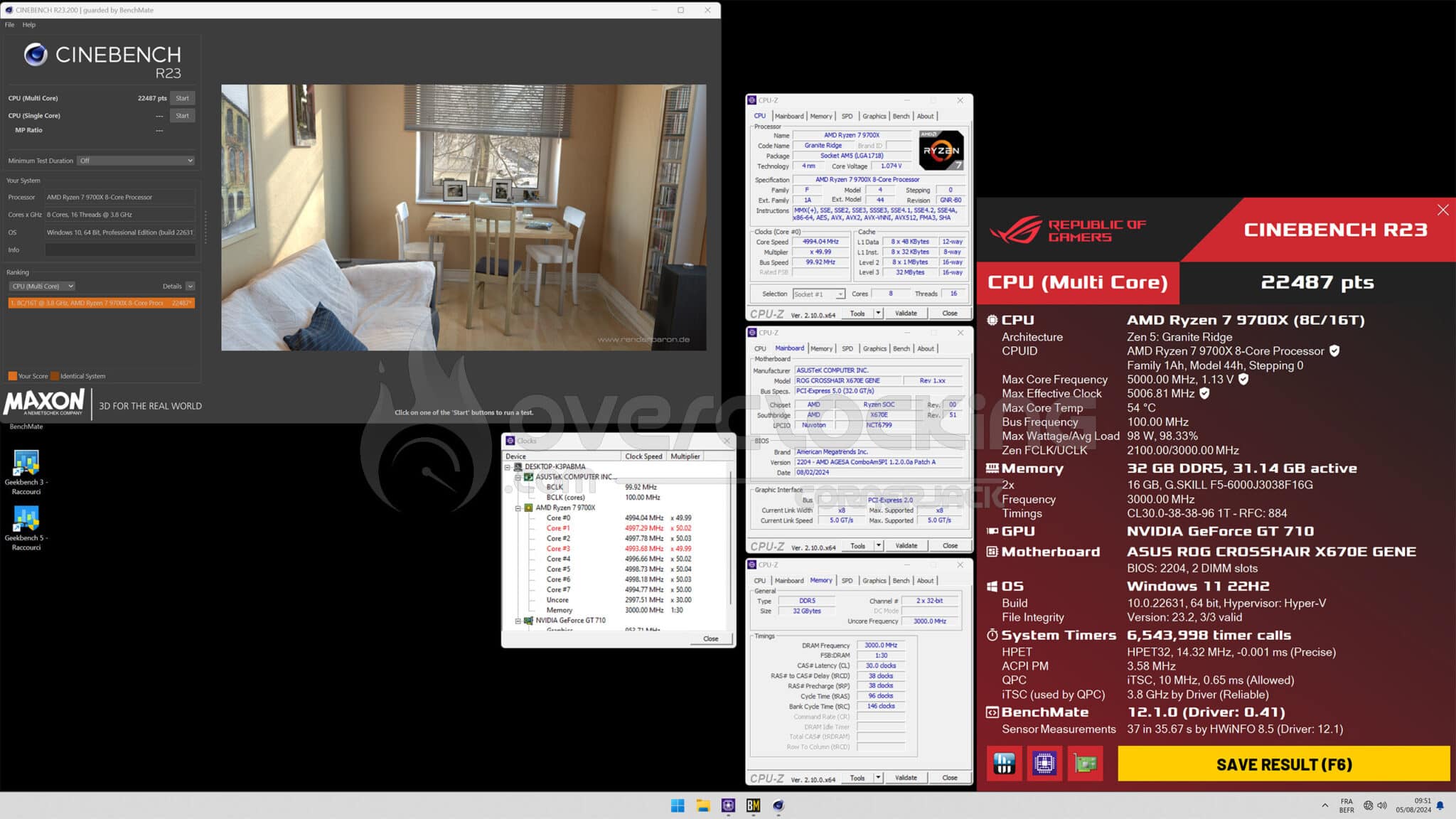

Ayant rencontré quelques petits soucis de performances avec le Ryzen 7 9700X lors de l’activation du profil EXPO, nous voulions voir comment ce dernier allait réagir en augmentant la fréquence sur les 8 cœurs. Pour ce faire, nous avons utilisé la dernière version en date de Ryzen Master. Nous avons dans un premier temps, augmenté la fréquence des 8 cœurs à 5000 MHz en gardant la tension d’origine. Lors d’un run sous Cinebench R23, celle-ci est réellement de 1,16 volt. Nous obtenons ainsi un score de 22487 points soit un gain de 9 %, tout en conservant des températures fraiches et une consommation qui passe de 145,3 à 152 watts.

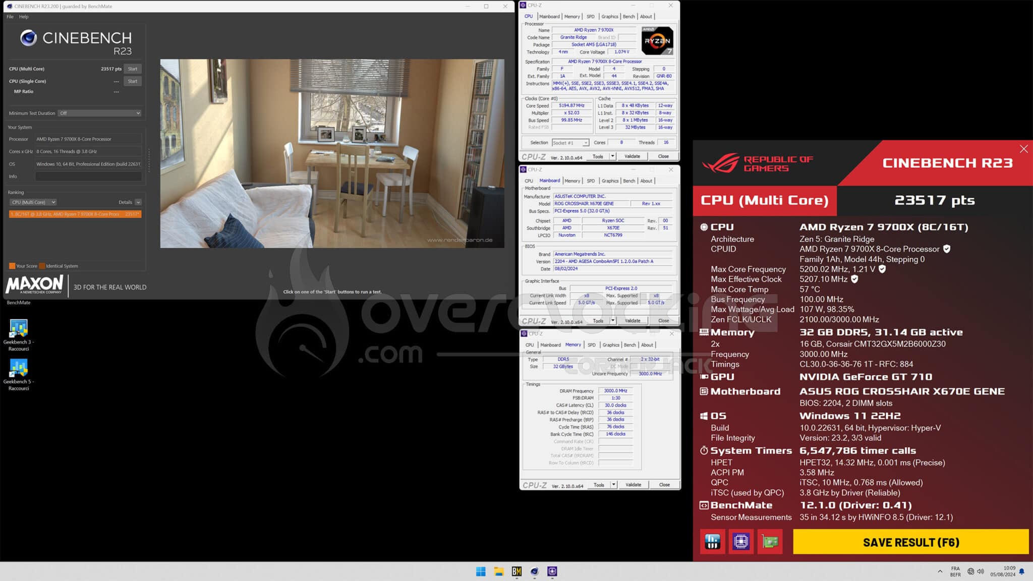

Toujours sans toucher à la tension, nous passons facilement 5200 MHz sur l’ensemble des cœurs afin d’obtenir un score de 23517 points (gain de 14 %) et une consommation qui grimpe à 163 watt, ce qui est toujours aussi correcte.

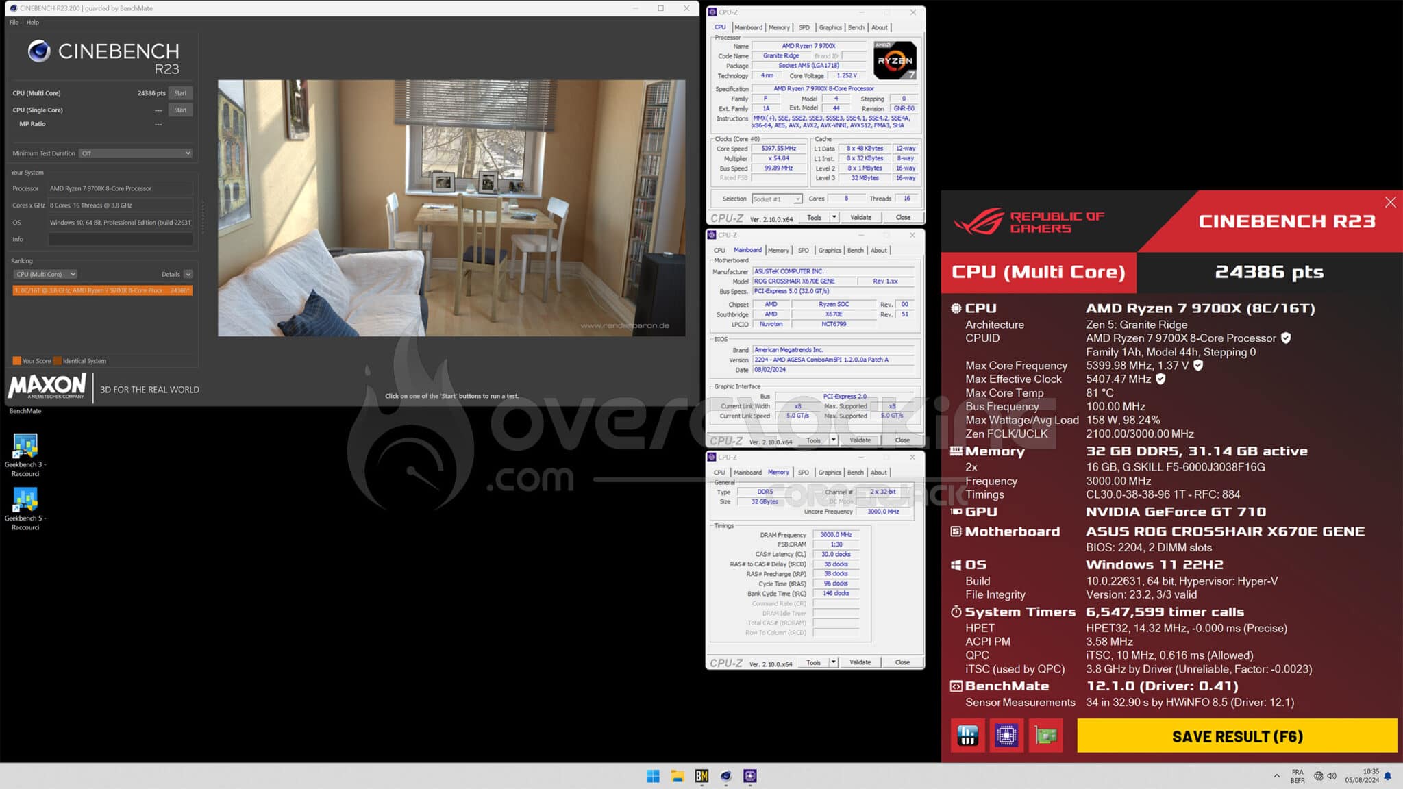

Pour continuer à monter, et atteindre les 5400 MHz, nous avons changé le loadline calibration au sein du BIOS et nous avons choisi un level 7. Nous avons augmenté la tension à 1,20 volt mais qui correspondait toujours durant le benchmark à une tension de 1,16 volt. Résultat, un score de 24386 points (gain de 18 %), mais avec des températures plus élevées et une consommation qui flirte avec les 200 watts. Nous réaliserons dans les semaines à venir un dossier consacré à l’overclocking des processeurs ZEN 5.
