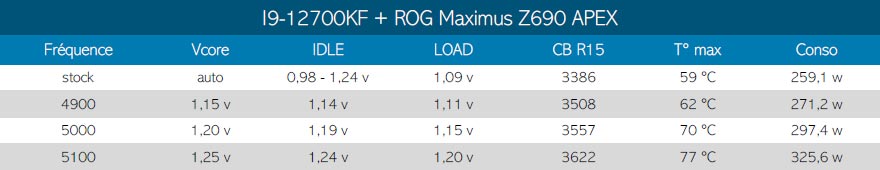

En gros, je veux que la tension choisie soit le plus proche possible de la tension en load. Dans les tableaux ci-dessous, vous pourrez voir la tension choisie, celle effective en idle et enfin en load. Les relevés sont réalisés avec un multimètre au niveau du PCB de la carte mère. Il est très important de connaître la réelle tension apportée aux différents composants mais surtout à votre processeur.
Overclocking sous watercooling en différentes étapes :

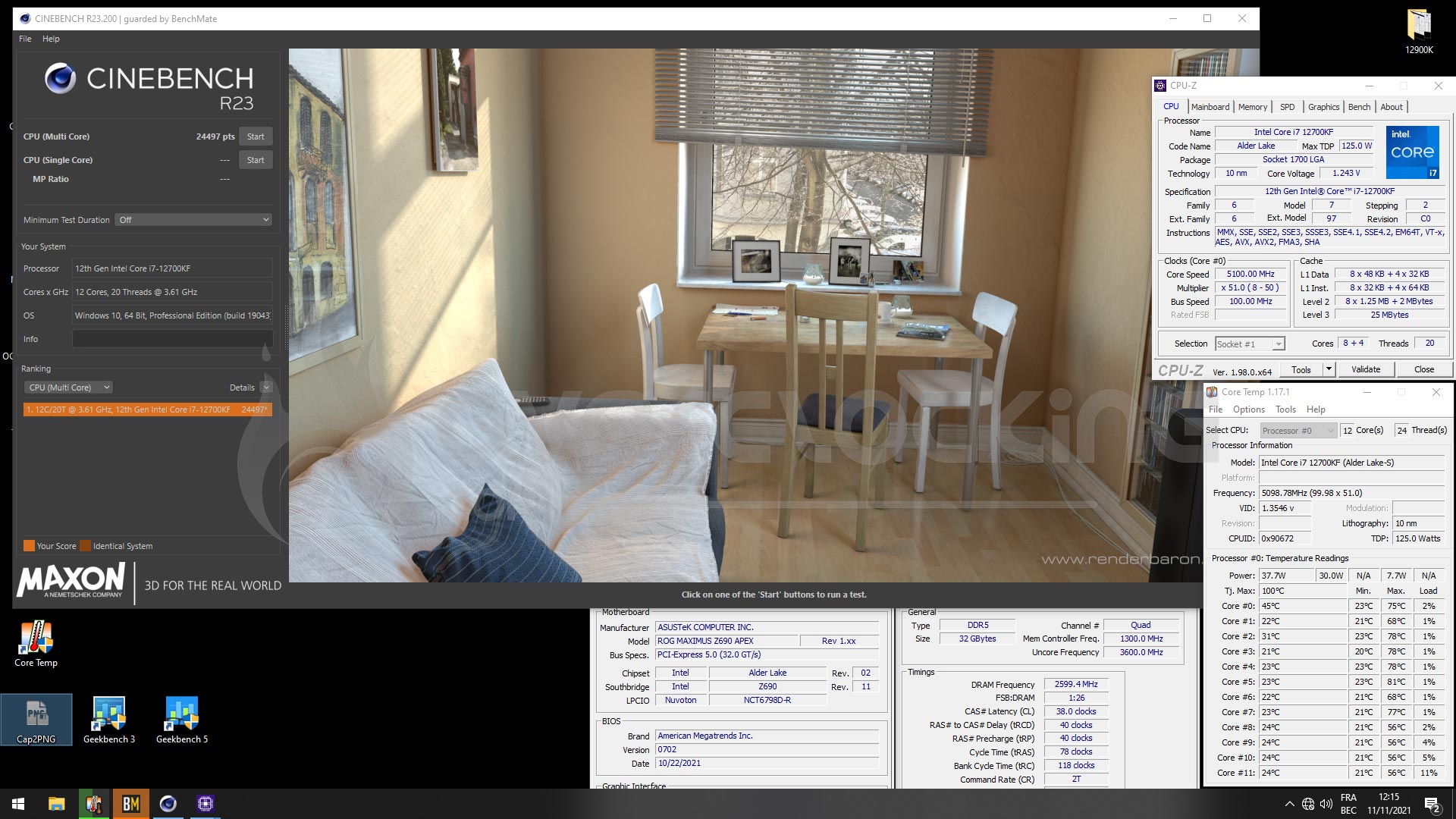

Comme à mon habitude, je vais débuter les tests en choisissant, via le BIOS, une fréquence de départ appliquée sur les 8 cœurs du i9-12700KF. J’ai opté pour une fréquence de départ de 4900 MHz avec un coefficient multiplicateur de 50, un BCLK de 100,une tension de 1,20 volt et un Level 7. Toutes les autres options sont en AUTO.
L’idée est ensuite, dans l’OS, de tester la stabilité sur plusieurs runs de Cinebench R15 multithread. Si c’est stable, j’augmente la fréquence d’un palier de 100 MHz tout en revérifiant la stabilité. Si le benchmark crashe, j’augmente la tension par palier de 0.05 volt afin de retrouver une stabilité permettant d’exécuter le benchmark. L’objectif est de se faire assez « rapidement » une idée de la fréquence max benchable.
Il est aussi très important d’avoir un score de référence sous Cinebench R15 en prenant soin de noter aussi la tension (vcore), la température max lors du benchs, la consommation ainsi que bien entendu, le score obtenu. Durant le benchmark, la fenêtre de Core Temp est ouverte ce qui a une légère incidence négative sur le score. Voici nos différents résultats.
La limite se situe aux alentours de 5.1 GHz sur les huit cœurs. Comme vous pouvez le voir, ça ne chauffe pas trop mais ça consomme pas mal. On passe finalement d’un score de 3386 points à 3622 points, soit un gain de sept pourcents. Nous sommes un peu déçus par les performances en overclocking de notre i7-12700KF. Franchement, nous espérions au moins les 5.2 GHz.
