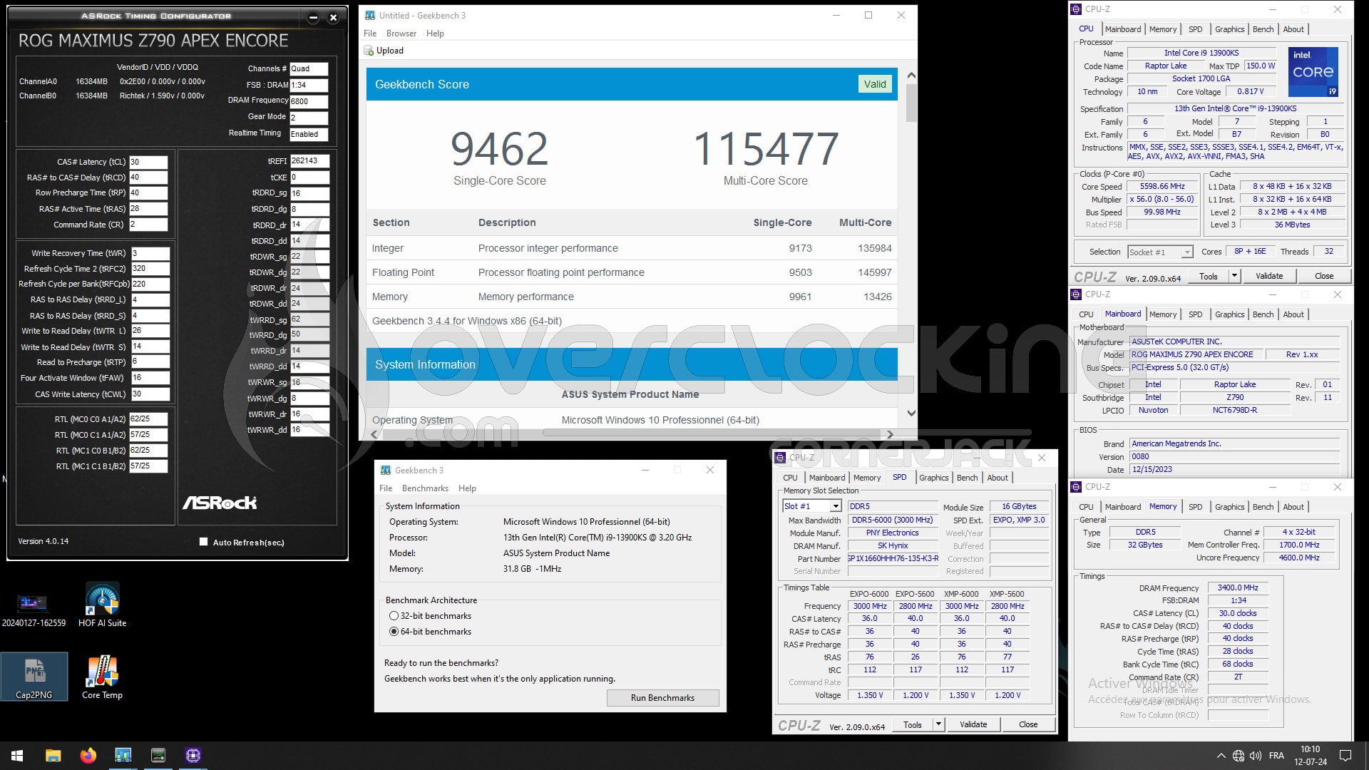

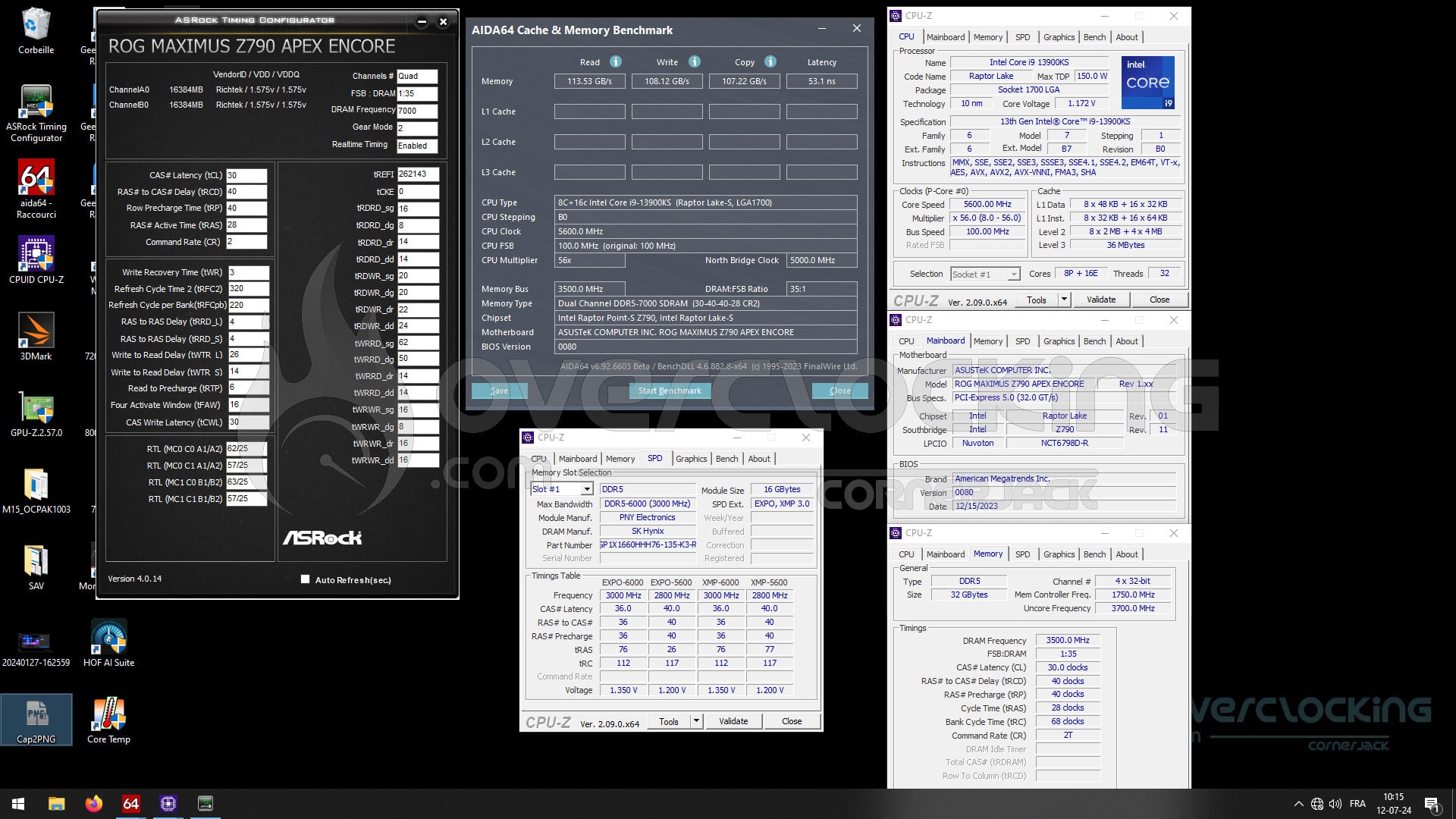

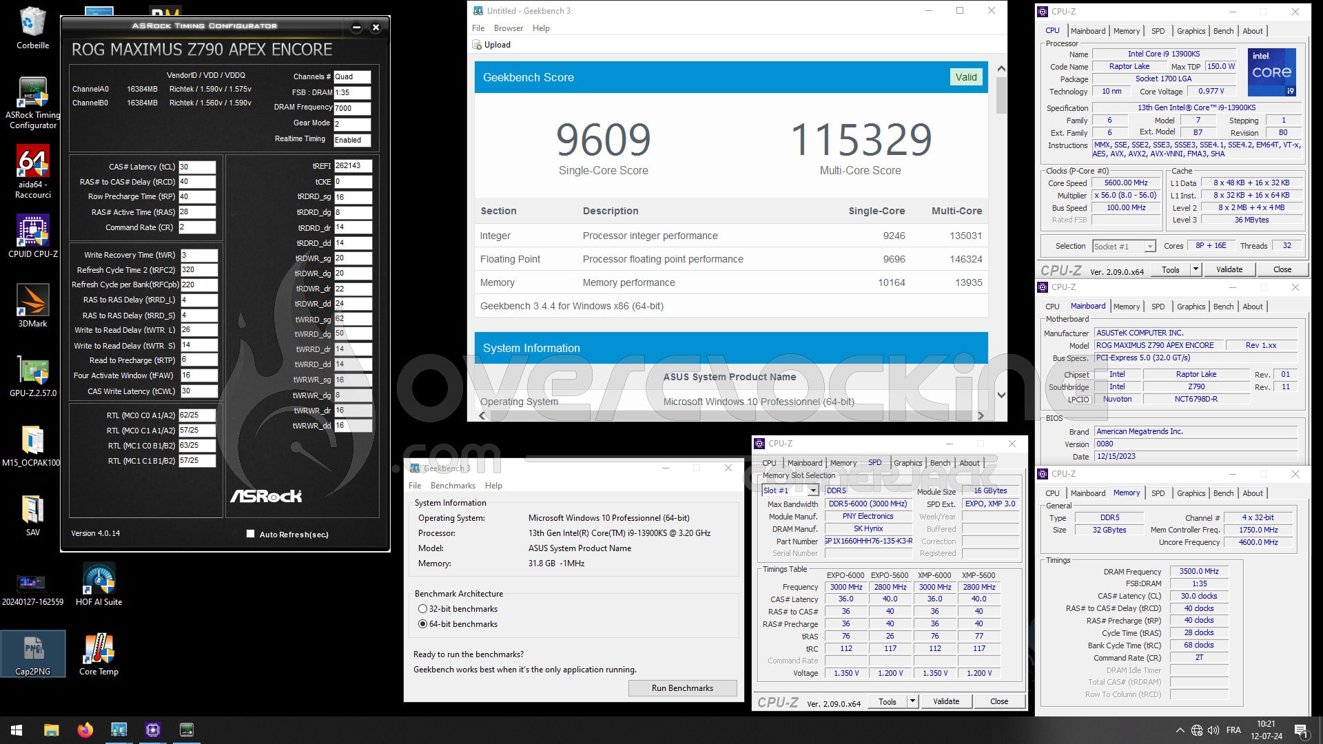

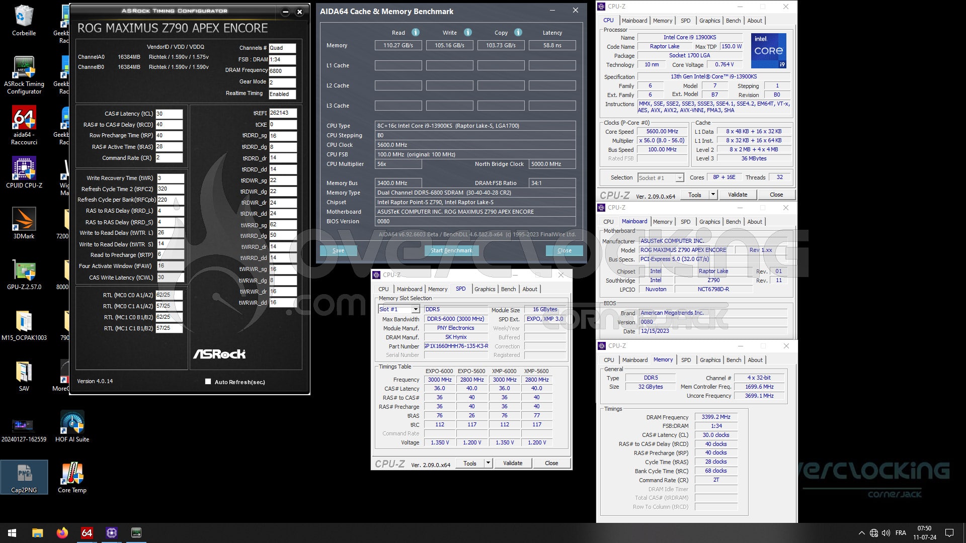

Étape 1 : profils de benchs à 6800 et 7000 MT/s en CL30
Cela fait maintenant plusieurs mois que nous testons des kits DDR5 et nous commençons à mieux maitriser un peu mieux l’overclocking. En utilisant nos anciens profils pour Hynix M-die, nous avons ainsi pu valider deux profils, le premier à 6800 MHz et le second à 7000 MHz. En ce qui concerne les tensions, elles étaient de 1,58 à 1,60 volt (VDD), 1,57 volt (VDDQ), 1,55 volt (IVR) et 1,35 v (Memory Controller).
Ce second profil est très intéressant et bien performant. Pour de l’overclocking en air ou watercooling, il pourra encore être optimisé afin de grappiller quelques points. Chaque kit est différent et demandera un temps de tests pour trouver le meilleur équilibre au niveau des timings.
