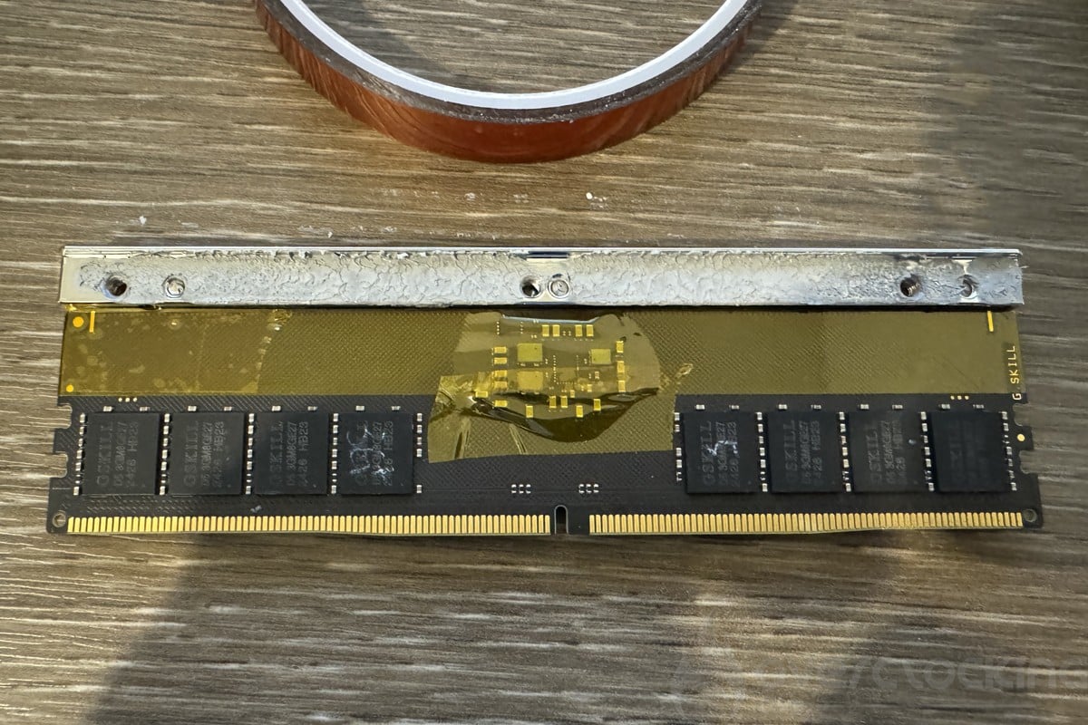

On passe maintenant à la préparation de la configuration pour le passage sous glace carbonique. On commence avec la RAM, un kit G.SKILL Trident Z 7200CL36 en 2×24 Gb équipé de puces Hynix Mdie. Petite particularité ici, les puces ne sont pas estampillées SK Hynix mais G.SKILL, ce n’est pas commun et on risque d’en voir de plus en plus.

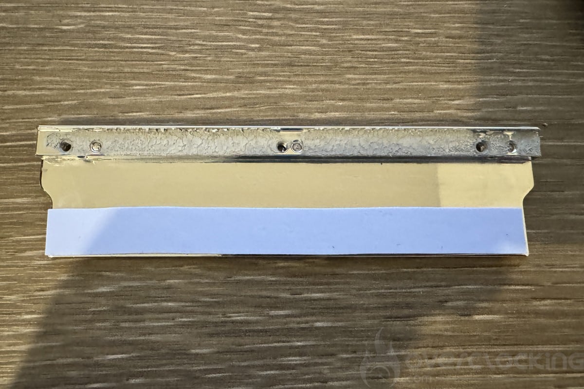

Le kit une fois delid est placé dans des radiateurs Iceman en cuivre nickelé, ils seront montés par la suite avec un godet RAM Frostvolt.

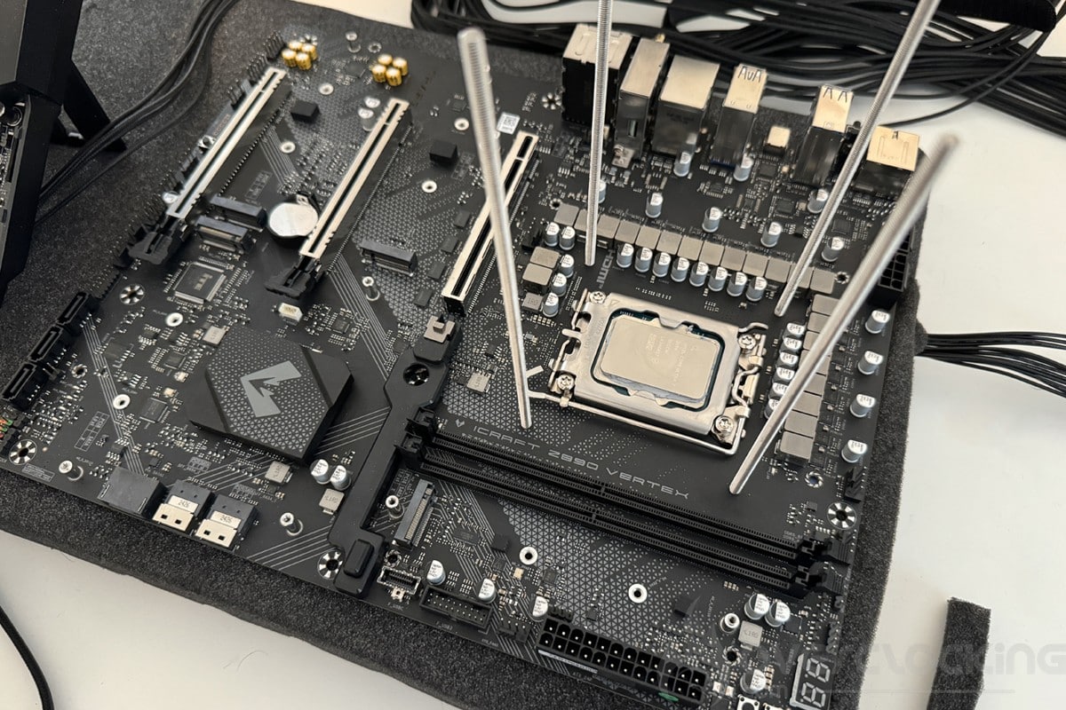

Pour la carte mère, on utilise un Heater HOT de chez Elmor, une mousse découpée pour l’accueillir servira de support à la carte mère et l’isolera par le dessous.

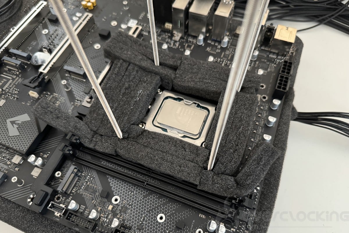

On place ensuite la carte mère sur son support, puis on y met une isolation autour du socket, celle-ci est épaisse, mais s’écrase très bien sous le poids du godet.

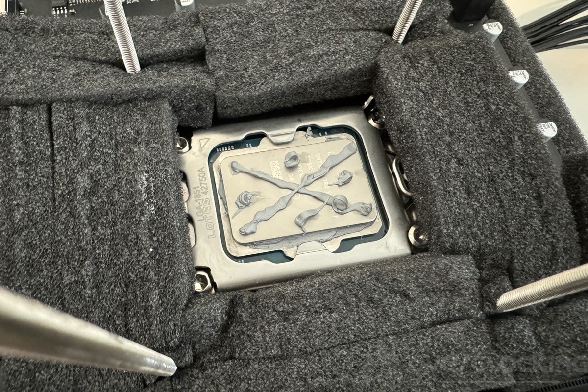

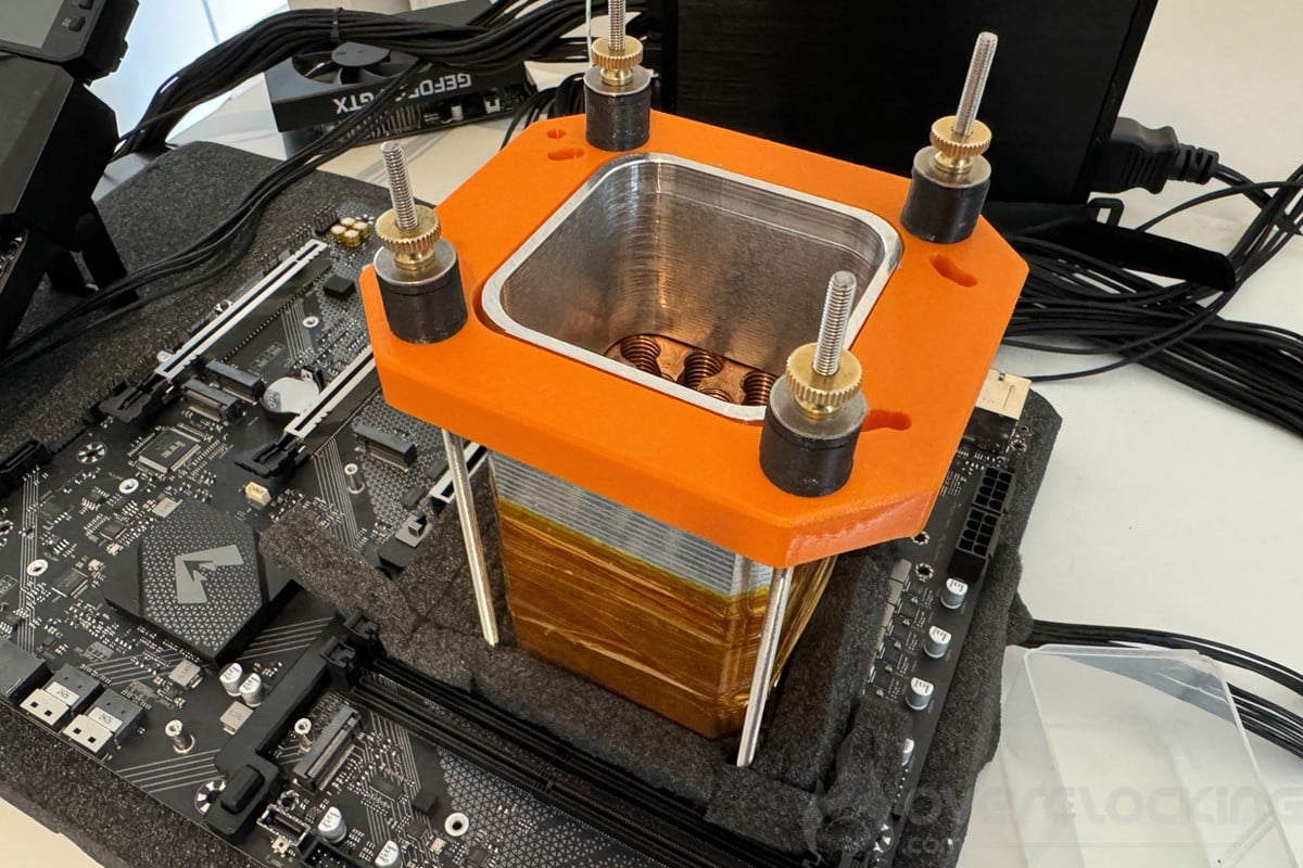

Il reste maintenant à appliquer la pâte thermique et à venir mettre en place le godet Reaktor 4 de chez Burning OC. On utilise ici un système de fixation maison à base de tige fileté M4, de 4 ressorts de Waterblock Heatkiller IV et de pièces imprimées en 3D.

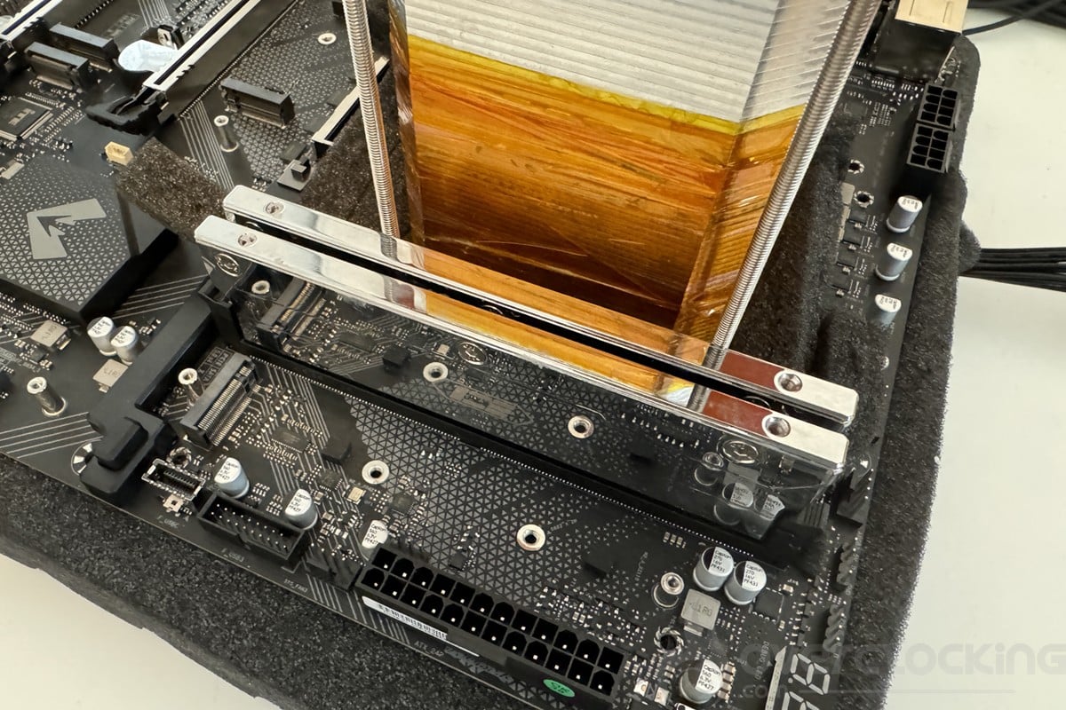

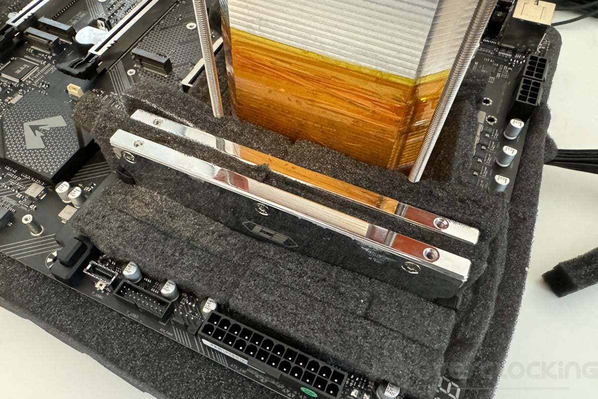

Le godet CPU est maintenant installé, on peut passer à la partie mémoire. On installe les barrettes puis on met de la mousse autour et entre les sticks. On en a ajouté aussi sur l’emplacement M.2.
Les barrettes installées, on passe maintenant au montage du godet RAM et on en profite pour placer de la mousse entre le godet RAM et le godet CPU.
Tout est installé, il ne reste plus qu’à terminer l’isolation des parties encore apparentes avec de la mousse, des serviettes ou des chiffons absorbant et on sera bon pour se lancer dans une session d’overclocking extrême.
