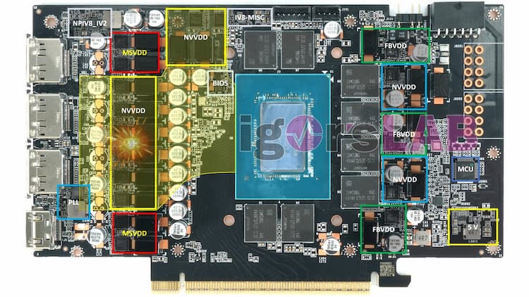

Pour le coup, les 5080 exploitant un PCB compact se retrouvent avec des composants intégrés densément… Surtout au niveau de leurs étages d’alimentations qui totalisent 17 phases : 10 pour le GPU, quatre pour la VRAM et trois pour le frame buffer. Cependant, ces éléments, en transformant le courant en provenance de l’alimentation pour alimenter le GPU ainsi que les autres éléments de la carte ne sont pas 100% efficace et la perte se fait sous forme de chaleur qu’il faut dissiper.

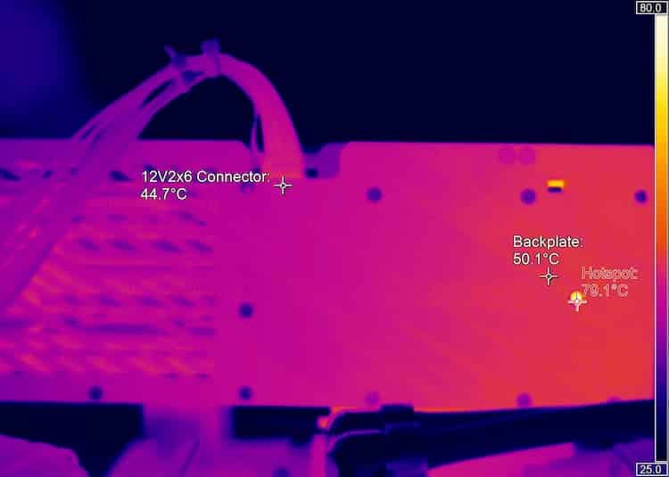

Place aux relevés :
Bref, l’article de nos confrères à pour vocation ici de montrer comment on peut améliorer facilement la situation. Pour démontrer cela, ils ont utilisé une 5080 avec un PCB de référence et ont effectués quelques relevés. Par défaut, le point chaud situé au niveau des étages d’alimentation du GPU atteignait 80,5°C, ce qui n’est pas la mort en soit… Toutefois, la carte a été testée sur table de bench dans une sale climatisée à 21°C, cela fait relativiser. Dans un boîtier, il n’est pas saugrenu de voir les températures atteindre les 100°C ce qui peut affecter la durée de vie des composants. EVGA a d’ailleurs fait face à ce problème avec ses GTX 1000.

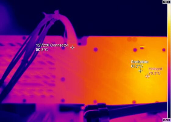

Finalement, la solution testée pour améliorer cet aspect est toute simple : améliorer la dissipation passive de la carte. Dans son article, Igor’s Lab a alors applique du mastic thermique, similaire à celui de Thermal Grizzly on suppose, qui est appliqué au dos du circuit imprimé au niveau du point chaud. Ainsi en captant mieux la chaleur émise par les VRM en chauffe et en la distribuant plus uniformément au niveau de la backplate, les températures descendent. Un gain de 10°C a ainsi été relevé !
