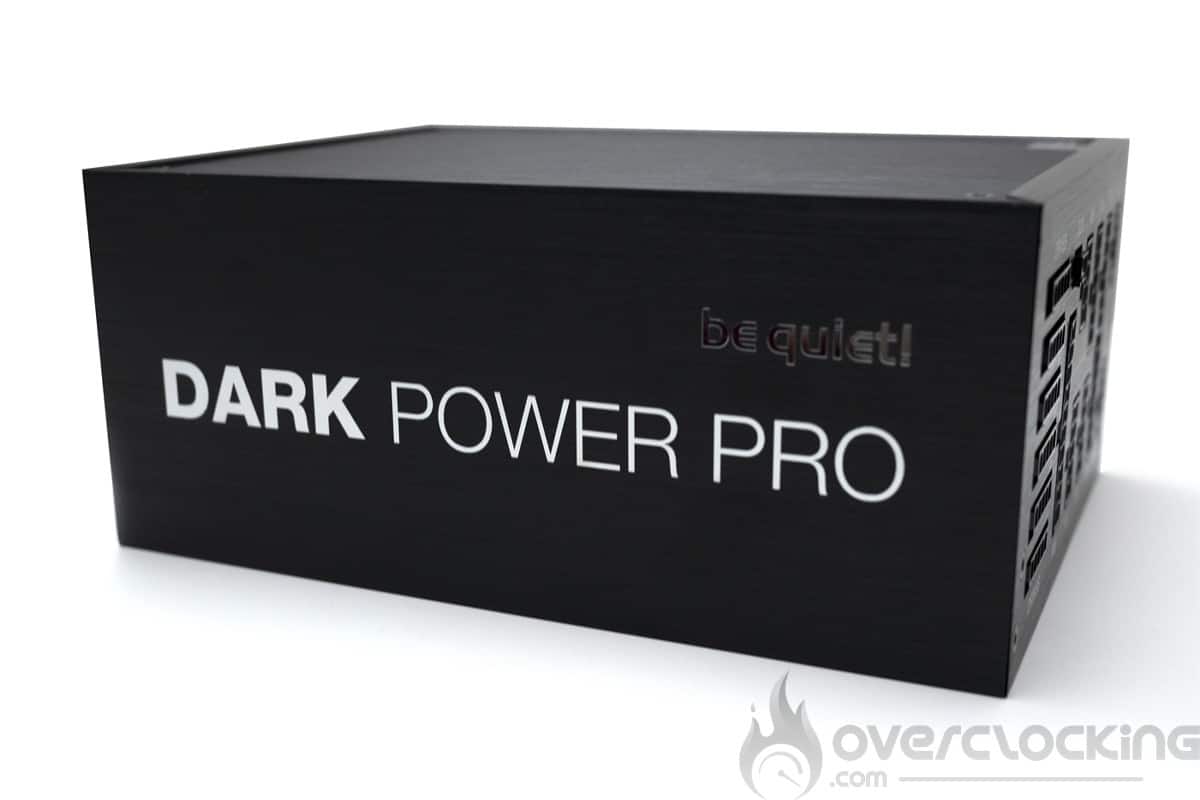

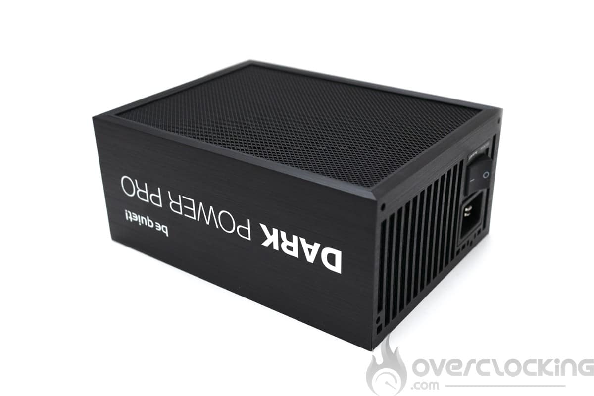

On commence avec les dimensions de cette Dark Power Pro 13, nous avons ici une alimentation de gamme premium avec les dimensions qui vont avec. Pas moins de 150mm en largeur et 200mm en profondeur pour une hauteur de 86mm. C’est plus grand de 50 à 60 mm que les alimentations de gamme standard et cela ne devrait pas rentrer dans tous les boitiers ATX. Concernant le poids, nous sommes à 2 440 g sur la balance.

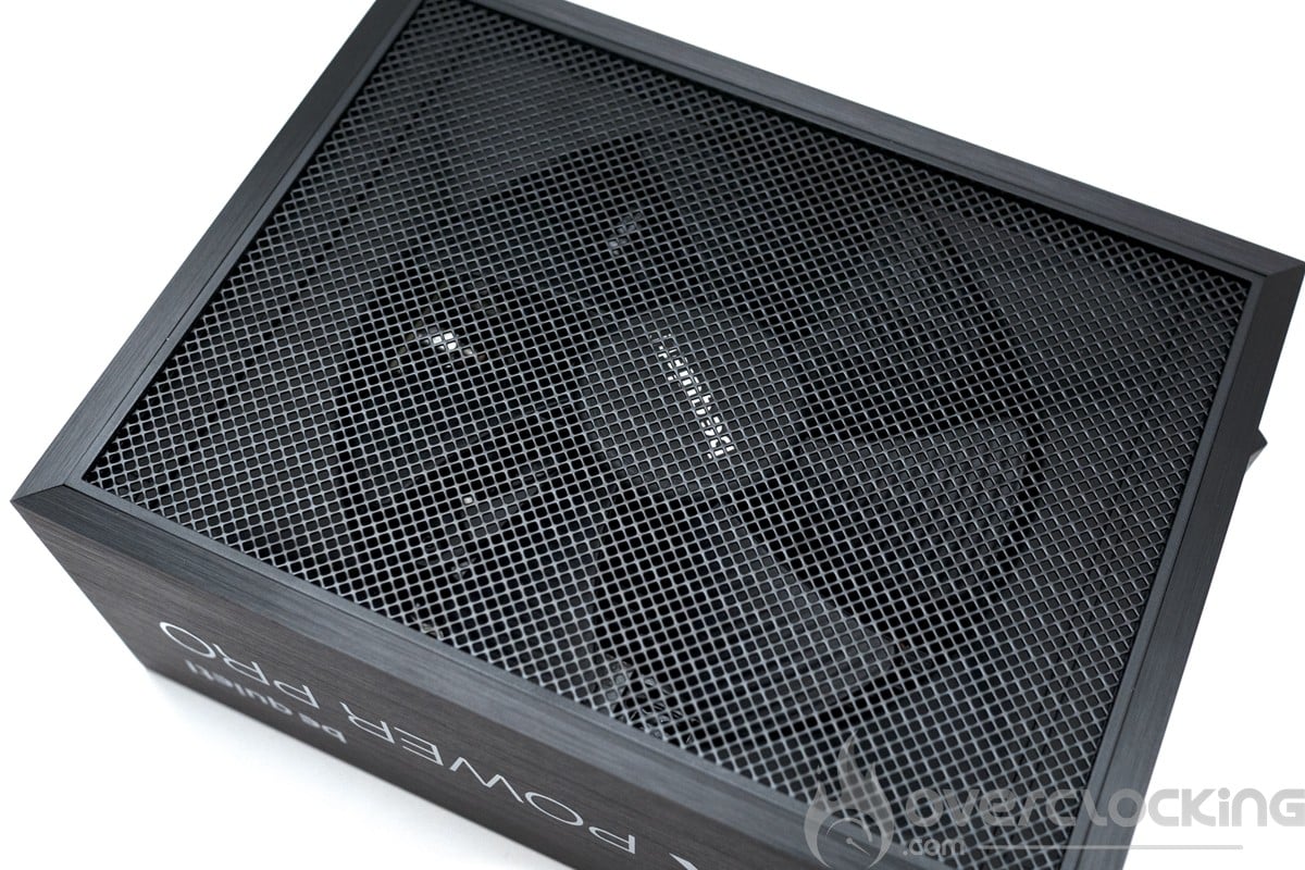

Passons maintenant aux finitions, nous sommes sur un assemblage particulier avec de l’aluminium brossé. Le dessus de l’alimentation dispose d’un large grillage laissant paraître le ventilateur de la marque. Le design ne change pas de la gamme Dark Power pro 12. Le ventilateur quant à lui est un be quiet! de 135 mm reprenant le design des Silent Wings avec 7 pales. Celui-ci reste inaudible jusqu’à 50% de charge avec moins de 10 dB(A) et seulement 31 dB(A) à 100% de charge selon la marque.

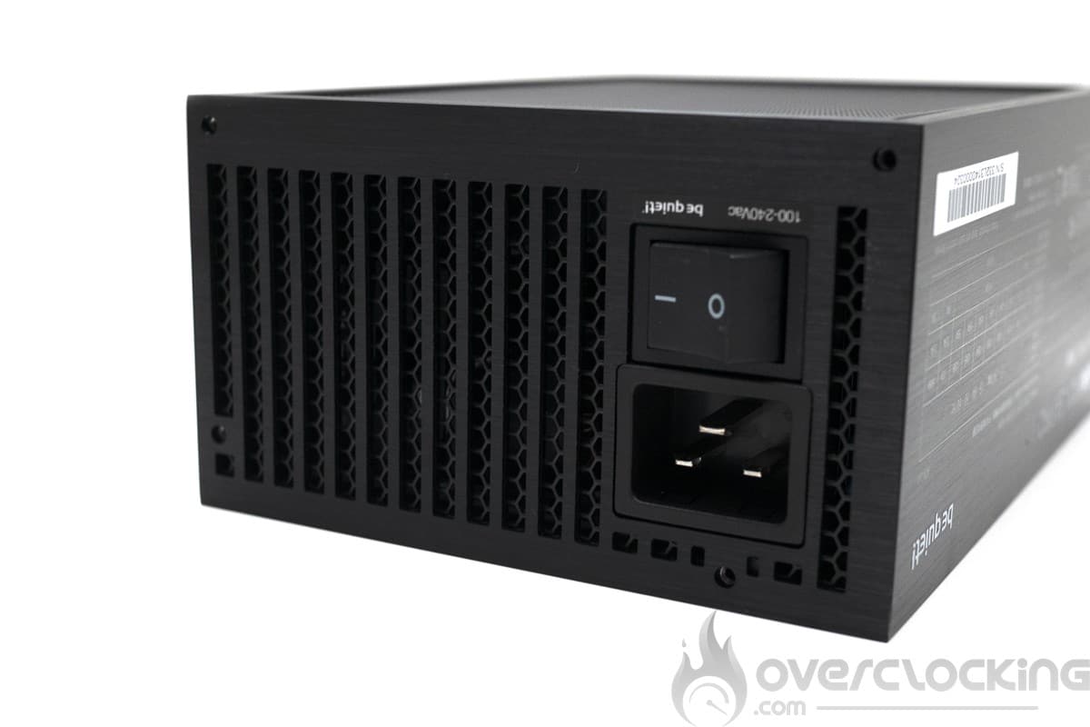

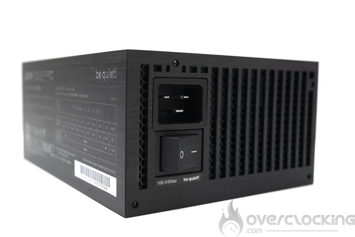

L’avant de l’alimentation reste très classique. On y retrouve le connecteur IEC C20 pour y brancher le cordon d’alimentation ainsi qu’un interrupteur de mise sous tension. Le design de ce coté-ci est particulièrement bien réussi grâce aux fentes créées dans l’aluminium. Il faut cependant noter une chose, c’est que la visserie fournie ne permet pas un montage sur Openbenchtable et que les bis de l’OBT n’atteignent pas le filetage placé derrière l’aluminium. Il serait bien de proposer des vis plus longues en pièces détachées pour cet usage.

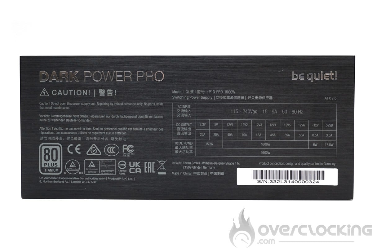

Sur les côtés de l’alimentation, on retrouve le logo de la marque d’un côté et les informations électrique de l’autre. Des informations gravées à même l’aluminium.

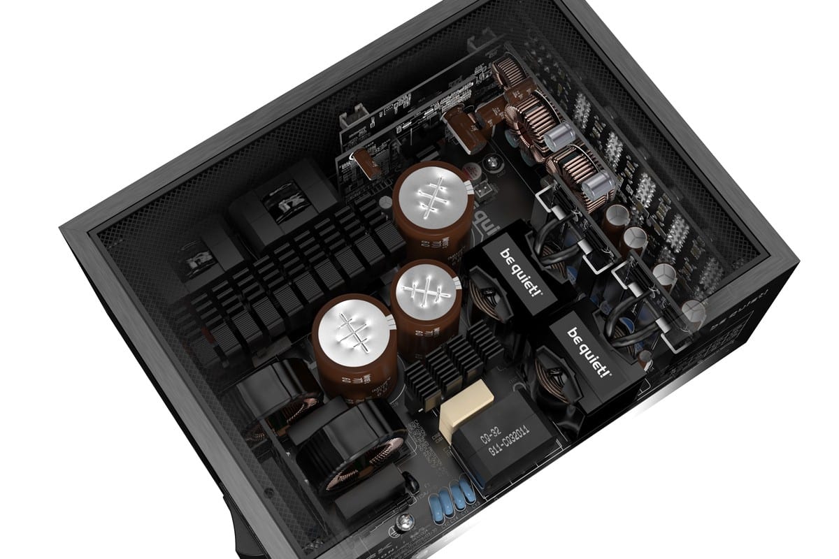

Un petit mot sur la partie électrique :
be quiet! Dark Power Pro 13 1600W - intérieur

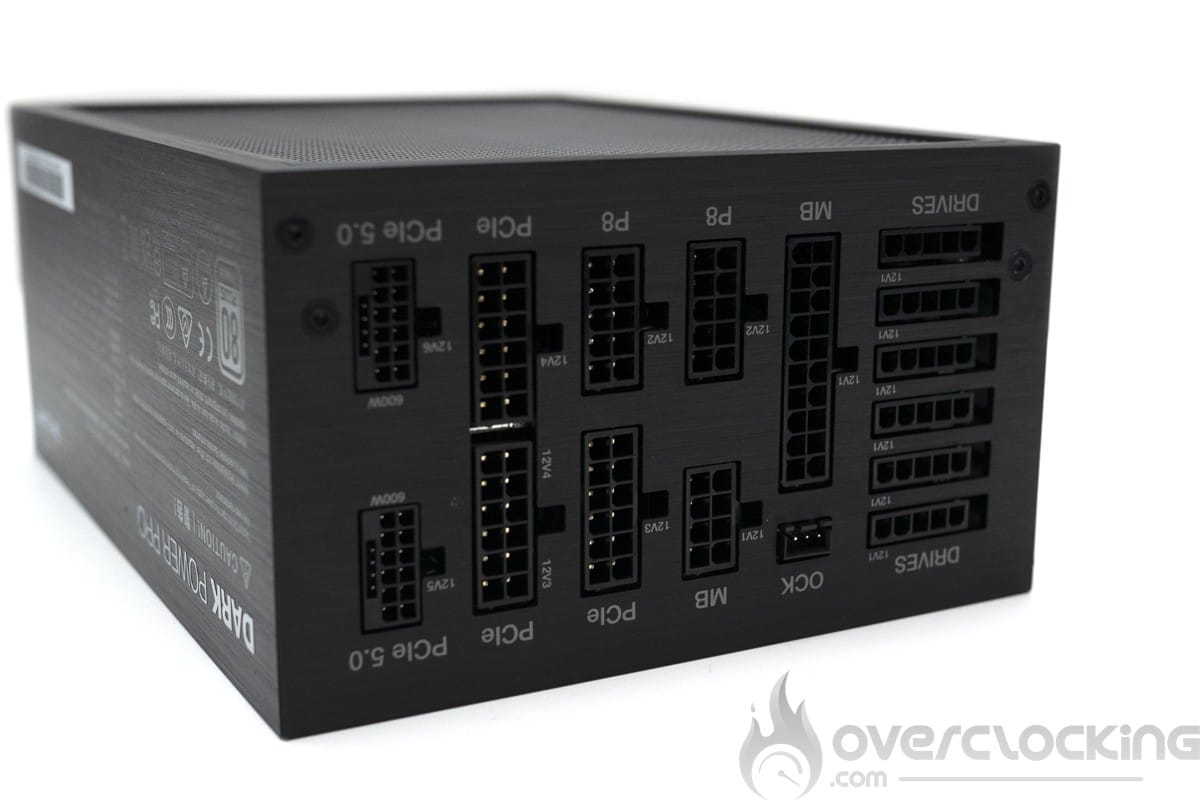

Pour ce qui est de la partie électrique, comme on peut le voir, cette Dark Power Pro 13 de 1600W affiche six rails 12V. Ces rails affichent des puissances comprissent entre 40 A et 55 A, pour une puissance combinée maximale de 1600 W. Il y a également la possibilité de passer l’alimentation en mono rail avec cette fois-ci 1600 W pour toutes les prises 12V.
Nous avons donc la répartition suivante :
  • ATX 24 broches : rail 1 – 40A
  • CPU EPS 8 Broches n°1 : rail 2 – 40A
  • CPU EPS 8 Broches n°2 : rail 2 – 40A
  • PCIe 2x 8 broches n°1 : rail 3 – 45A
  • PCIe 2x 8 broches n°2 : rail 4 – 45A
  • PCIe 2x 8 broches n°3 : rail 3 – 45A et rail 4 – 45A
  • PCIe 5.0 12VHPWR n°1 : rail 5 – 55A
  • PCIe 5.0 12VHPWR n°2 : rail 6 – 55A
  • Connecteurs disques : rail 1 – 40A
Nous pouvons donc tirer en mode multi rails sur le 12V : 20A par EPS 8 broches(480W max), 30 A par PCie 2x8broches (360W x 3) et 660W par prise 12VHPWR. Le passage en mono rail permettra de tirer jusqu’à 1600W
be quiet! Dark Power Pro 13 1600W - OCK
Les autres rails de leurs côtés affichent une intensité de 25A pour les 3,3V et 5V. En puissance combinée, ça nous fait du 150W, de quoi alimenter sereinement toute la partie périphérique de la machine : SSD, HDD, USB, & Cie. On termine par mentionner les rails -12V de 0,5A (6W) et 5VsB de 3,5A (17,5W).
