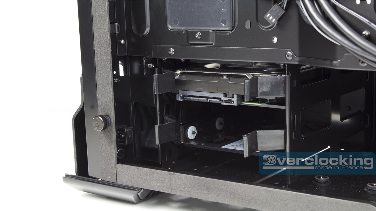

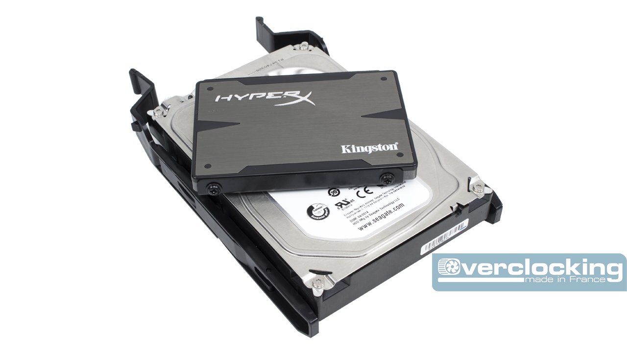

On passe maintenant à la partie stockage et plus précisément aux unités 3’5. Ici, nous saisissons un panier 3’5 de la cage HDD puis nous tirons sur les languettes latérales. Ainsi, les petits ergos sont libérés. Enfin, on place le panier dedans, en veillant au sens de la connectique (dirigée ver l’extérieur). On remet le tout en place et le tour est joué !

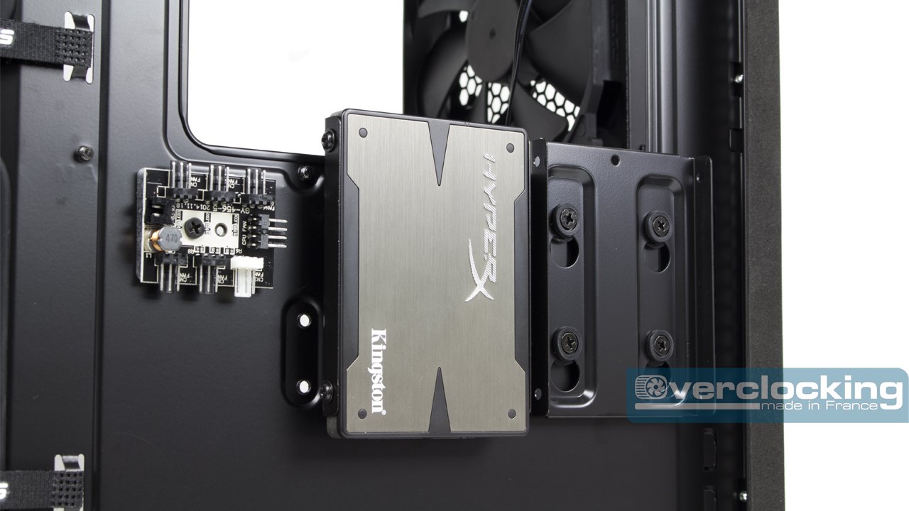

Du côté des SSD, ce n’est pas beaucoup plus compliqué si ce n’est que nous aurons besoin d’un tournevis. En effet, après avoir saisi une platine, on glisse le SSD dessus. Pour le maintenir, on utilisera quatre vis et on remettra l’ensemble à sa place.

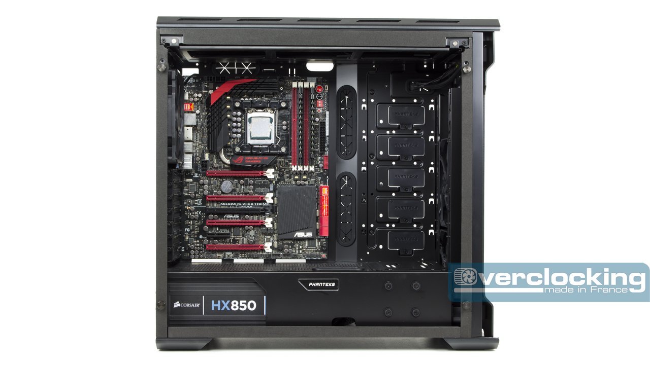

Vient maintenant le tour de la carte mère. Encore une fois, on pose la mobale à l’intérieur du boîtier et on visse le tout. Ici, pas de manipulation supplémentaire, les entretoises étant déjà en place.

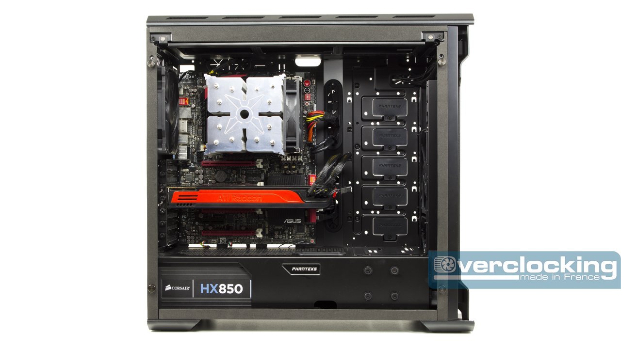

Nous enchaînons par le Ninja 4 puis par la carte graphique. Comme nous vous le disions, l’Enthoo Evolv ATX TG offre beaucoup de place puisqu’une HD 6990 (31 cm de long !) y loge sans broncher ! Idéal pour les possesseurs de bi-GPU.

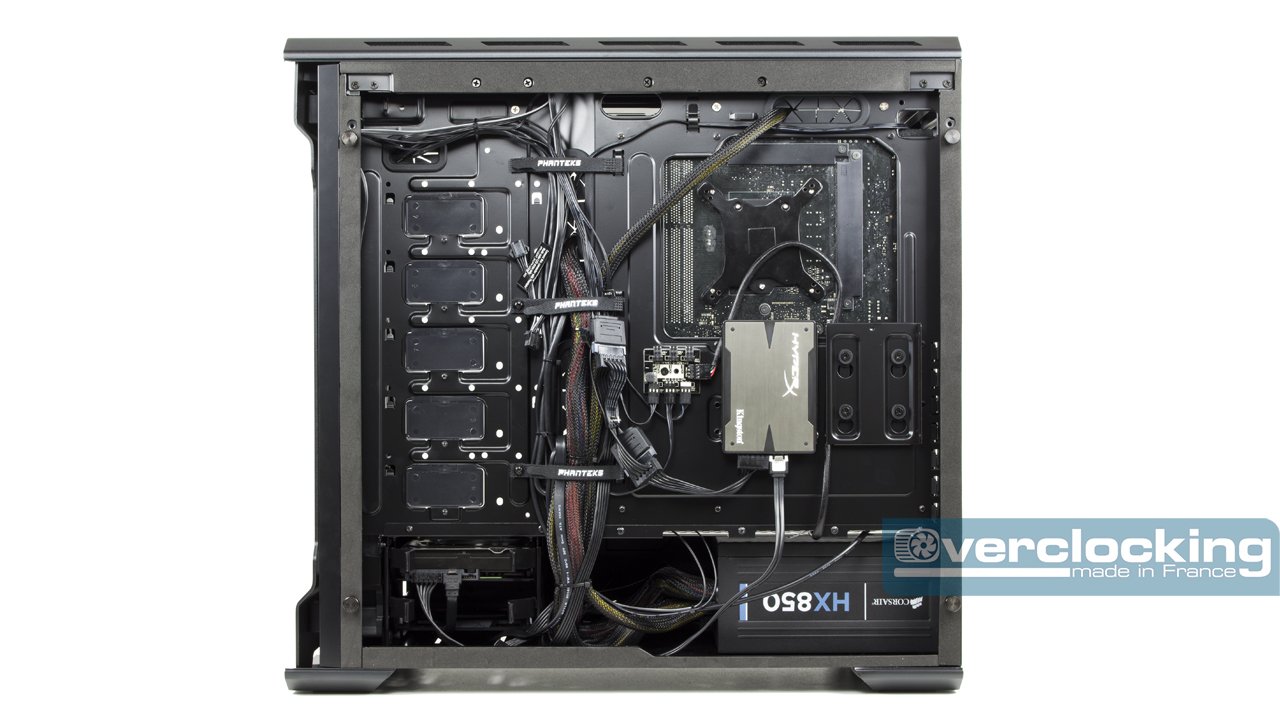

Finalement, nous arrivons au câblage. Sachez qu’ici, il n’y a pas vraiment de contraintes non plus. En effet, les passe-cloisons étant nombreux, nous n’avons aucun mal à nous organiser. De même, les bandes velcro se révèlent être très pratiques pour bien plaquer les câbles. Au moins, nous ne ferons pas une surconsommation de serre-câbles !
