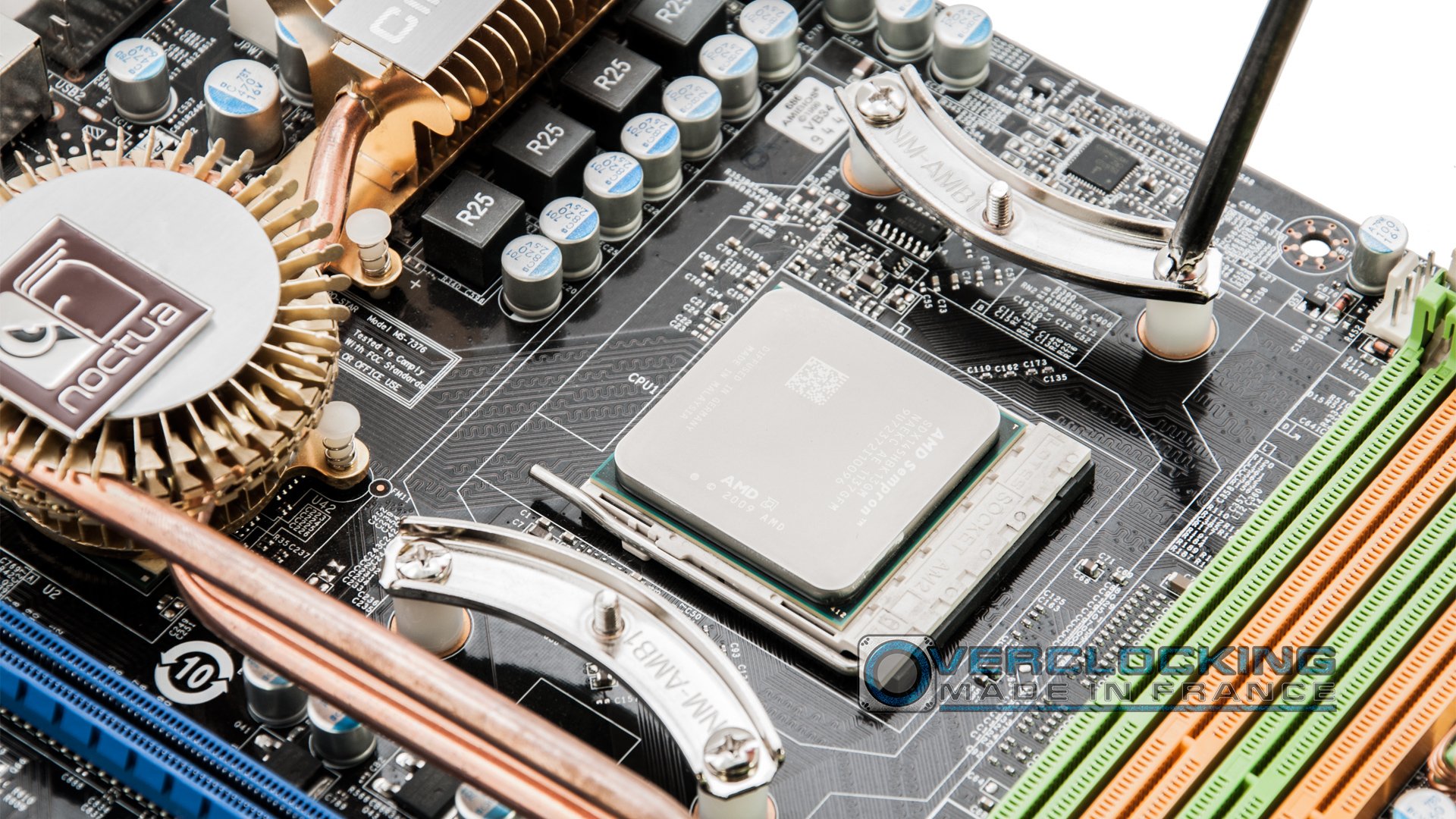

AMD

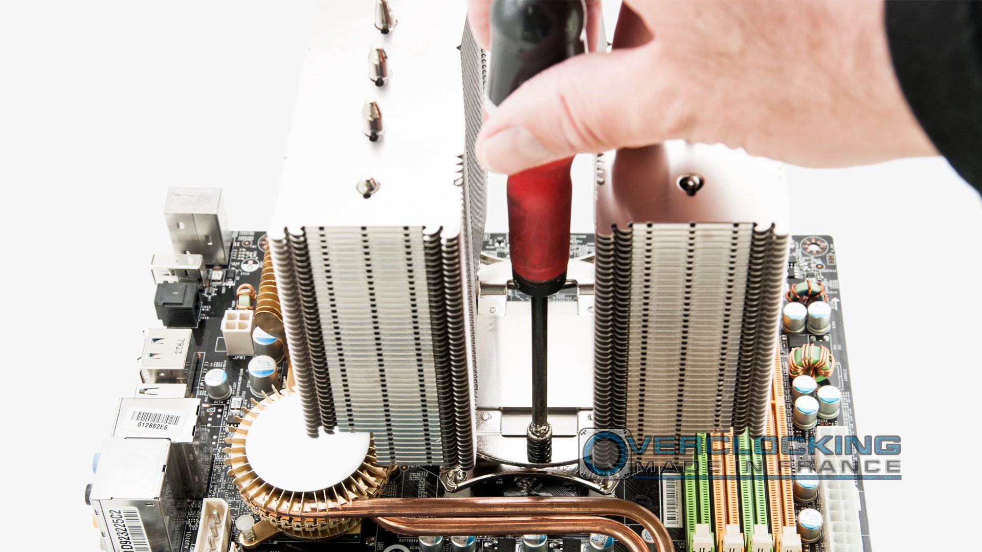

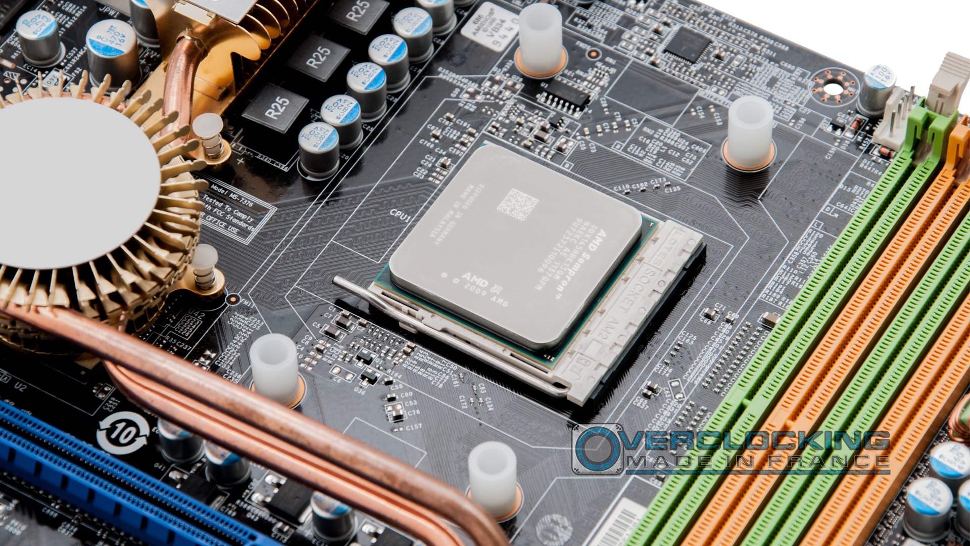

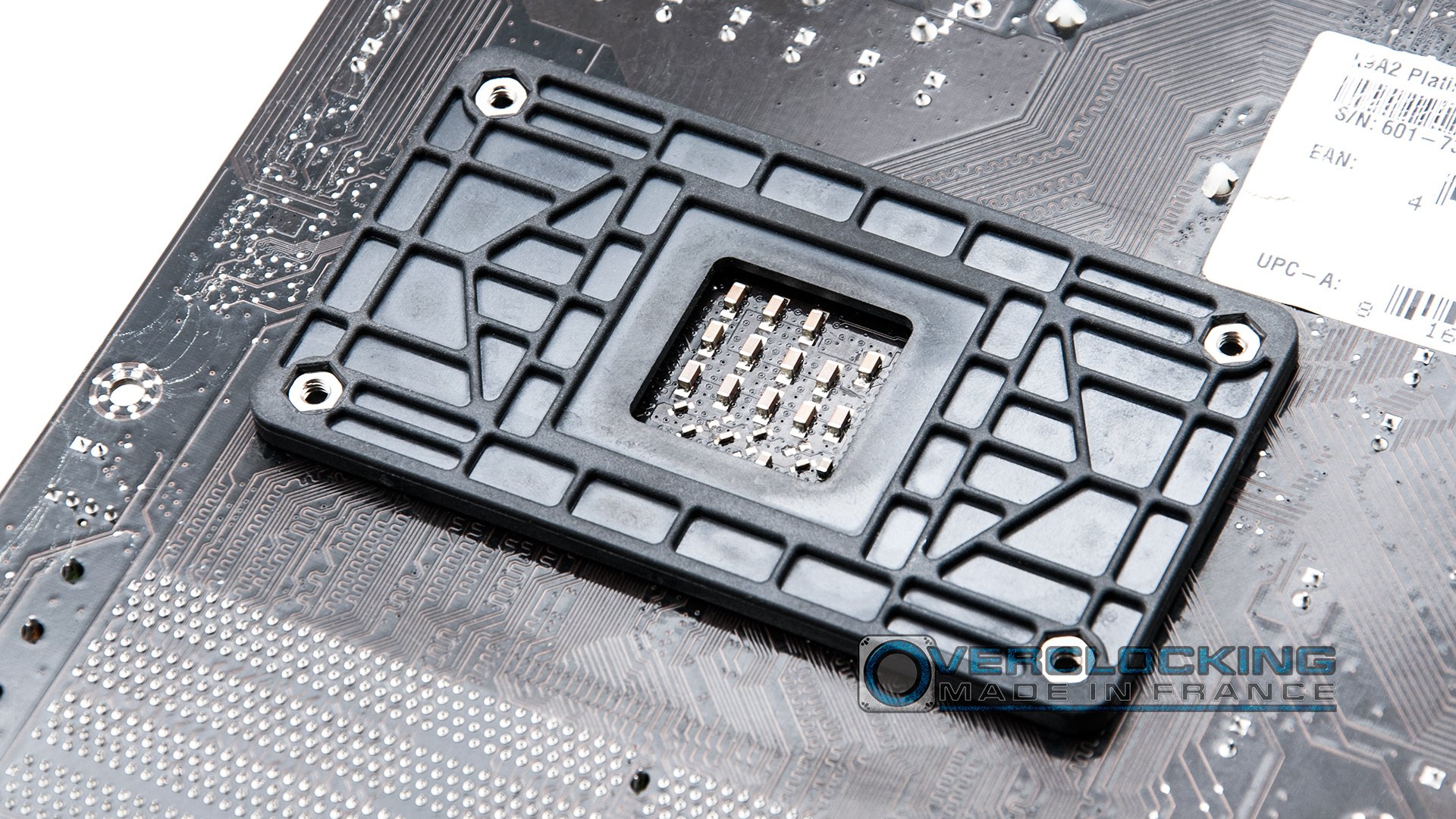

Commencez par placer la backplate de votre carte mère au dos de celle-ci. Retournez là, puis placez les entretoises en plastique. Il ne reste qu’à présenter les deux braquets de fixation et de serrer le tout avec les 4 vis fournies.

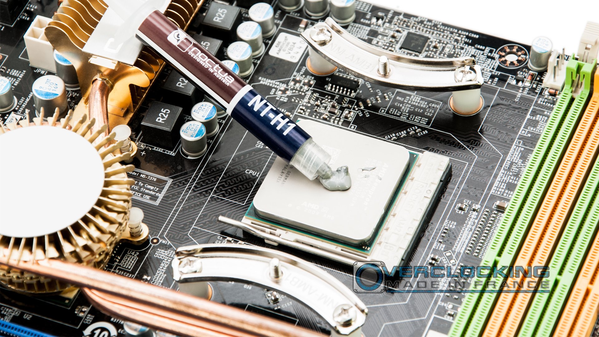

Appliquez une petite dose de pâte thermique sur l’IHS du processeur puis placez le NH-D15. Vissez les 2 vis à ressort à fond puis desserrez d’un quart de tour.

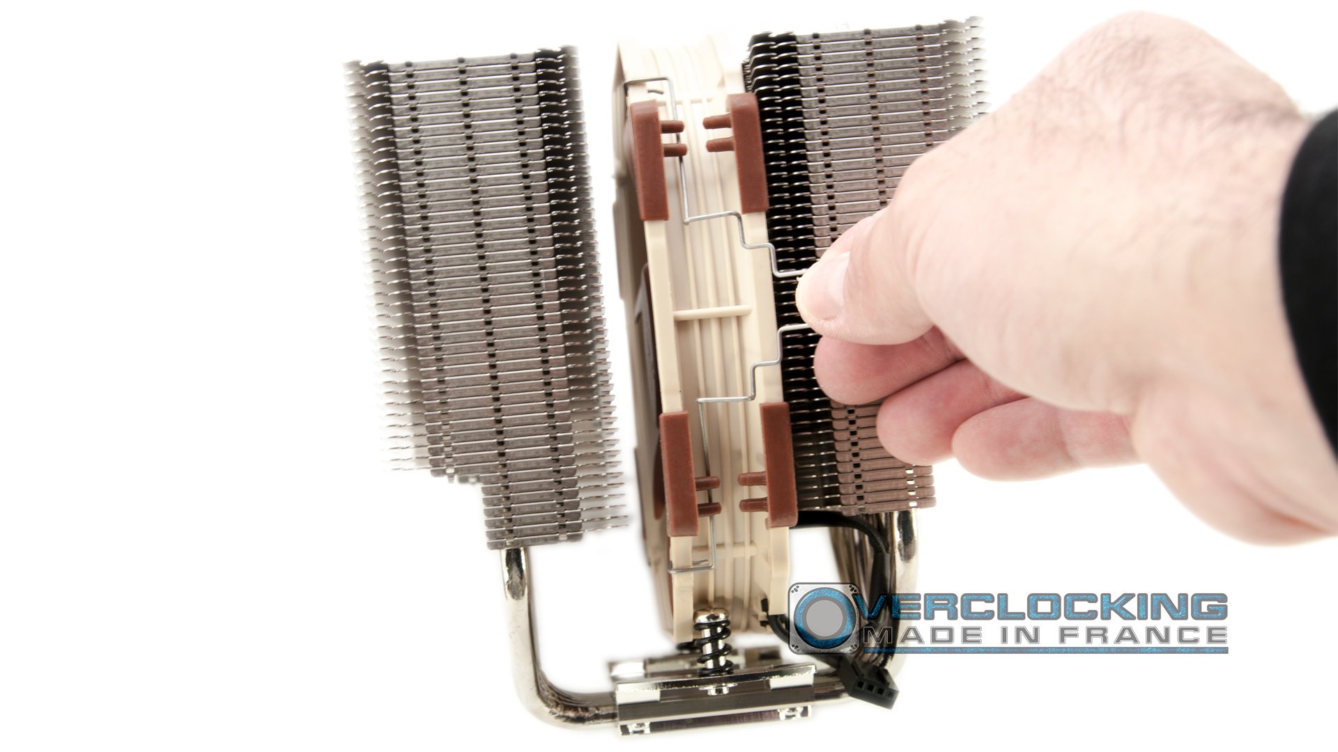

Remettez en place le ou les ventilateurs, et branchez leur alimentation avec les connecteurs PWM 4 pins. C’est terminé.

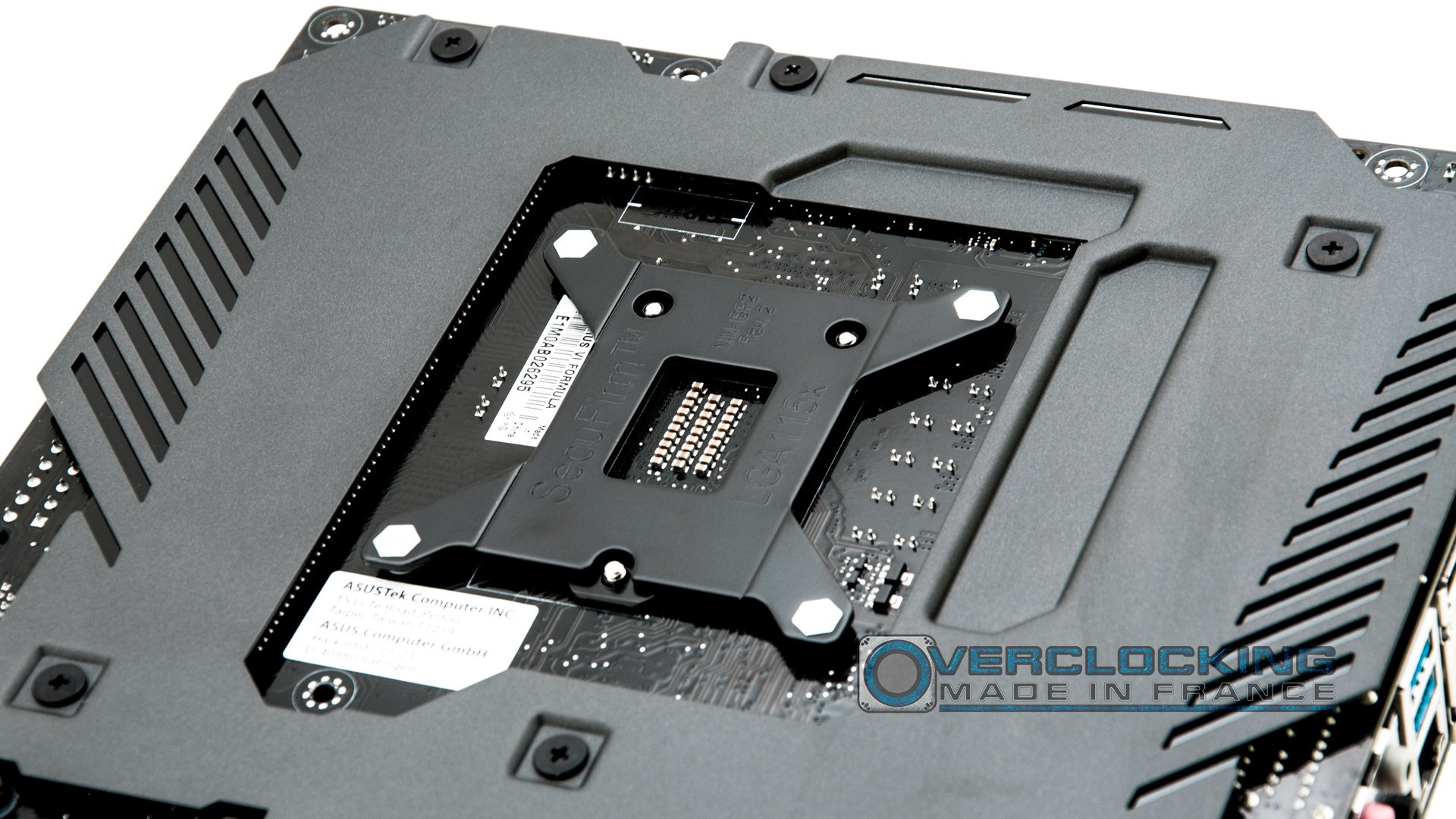

Intel

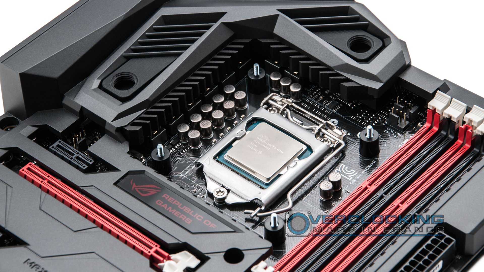

Quel que soit le socket, LGA 1150, 1155 ou 1156, le principe reste le même, placez avant tout la backplate au dos de la carte mère, au niveau du socket. Déposez ensuite les quatre entretoises puis les brackets de fixation, comme pour le montage AMD, et serrez le tout avec les écrous fournis. Pour le socket LGA 2011, vous trouverez des écrous dédiés dans un sachet individuel.
Appliquez une petite dose de pâte thermique sur l’IHS du processeur, placez votre NH-D15 et fixez le à l’aide des deux vis-ressorts. Le tour est joué.
