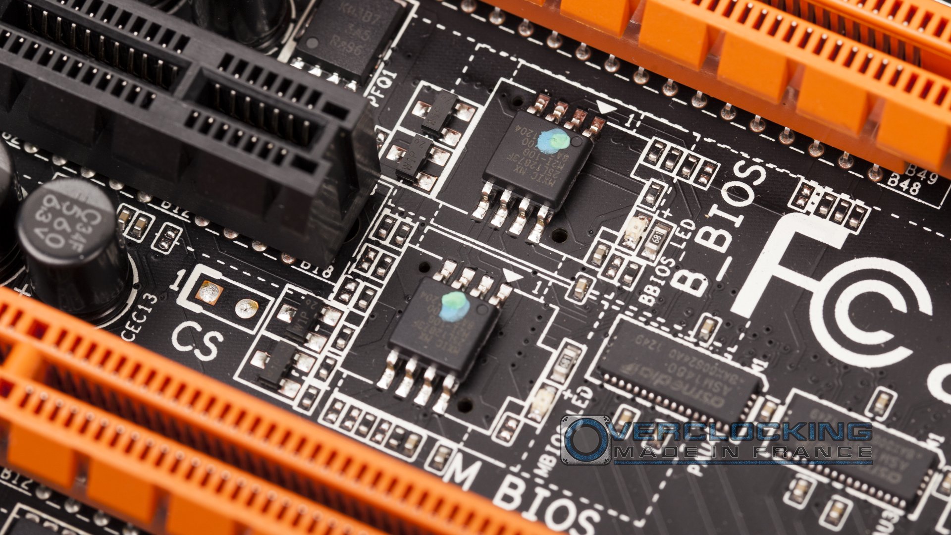

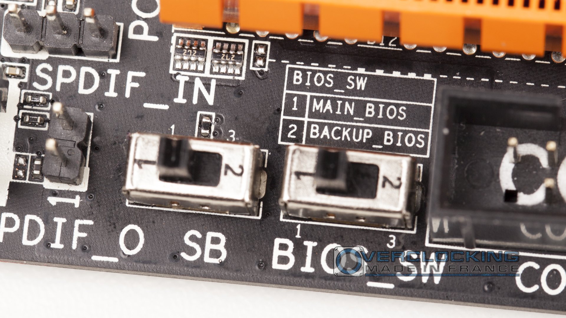

• Un switch BIOS pour charger le bios principal ou un bios personnalisé, le choix visualisable grâce à deux diodes.
