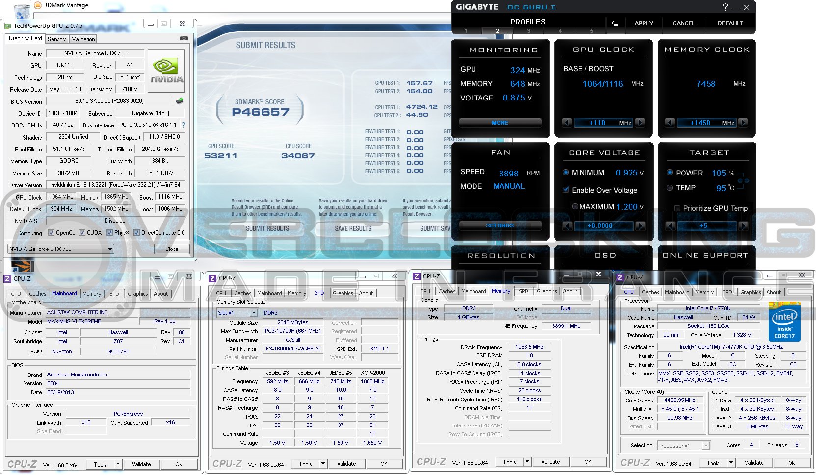

- 3D Mark Vantage
Le maximum stable sur Vantage se trouve à 1064 MHz et 1116 MHz pour le BOOST. La mémoire quant à elle, passe de 1502 MHz à 1865 MHz, les puces de marque SAMSUNG, aidant vraiment bien. Le score final passe donc de 41103 à 46657 points, soit un gain de 11.9 %. C’est une très bonne chose, malgré le blocage à 1.2 V.

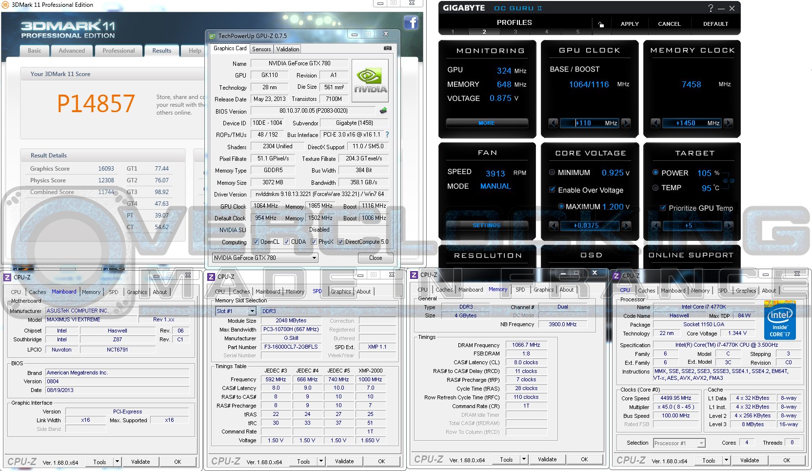

- 3D Mark 11
Même configuration pour les tests sous 3DMark 2011. Le processeur reste à 4.5 GHz, tout comme les fréquences de la carte, restants à 1064 MHz. Avec de telles fréquences, le score grimpe de 13078 points à 14857 points. Le gain de performance reste honorable avec 11.9 % de plus.

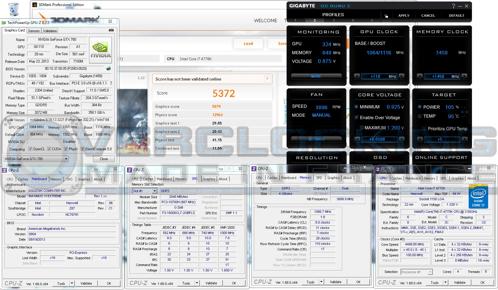

- 3D Mark : Fire Strike Extreme
Sur le nouveau 3D Mark, les mêmes fréquences ont pu être gardées 1064 MHz au GPU, 1116MHz pour le BOOST et une fréquence de 1865 MHz pour la mémoire. La carte sort donc un score de 5372 points. A fréquence d’origine, nous avions relevé un score de 4647 points, soit un gain de 13.5 %.

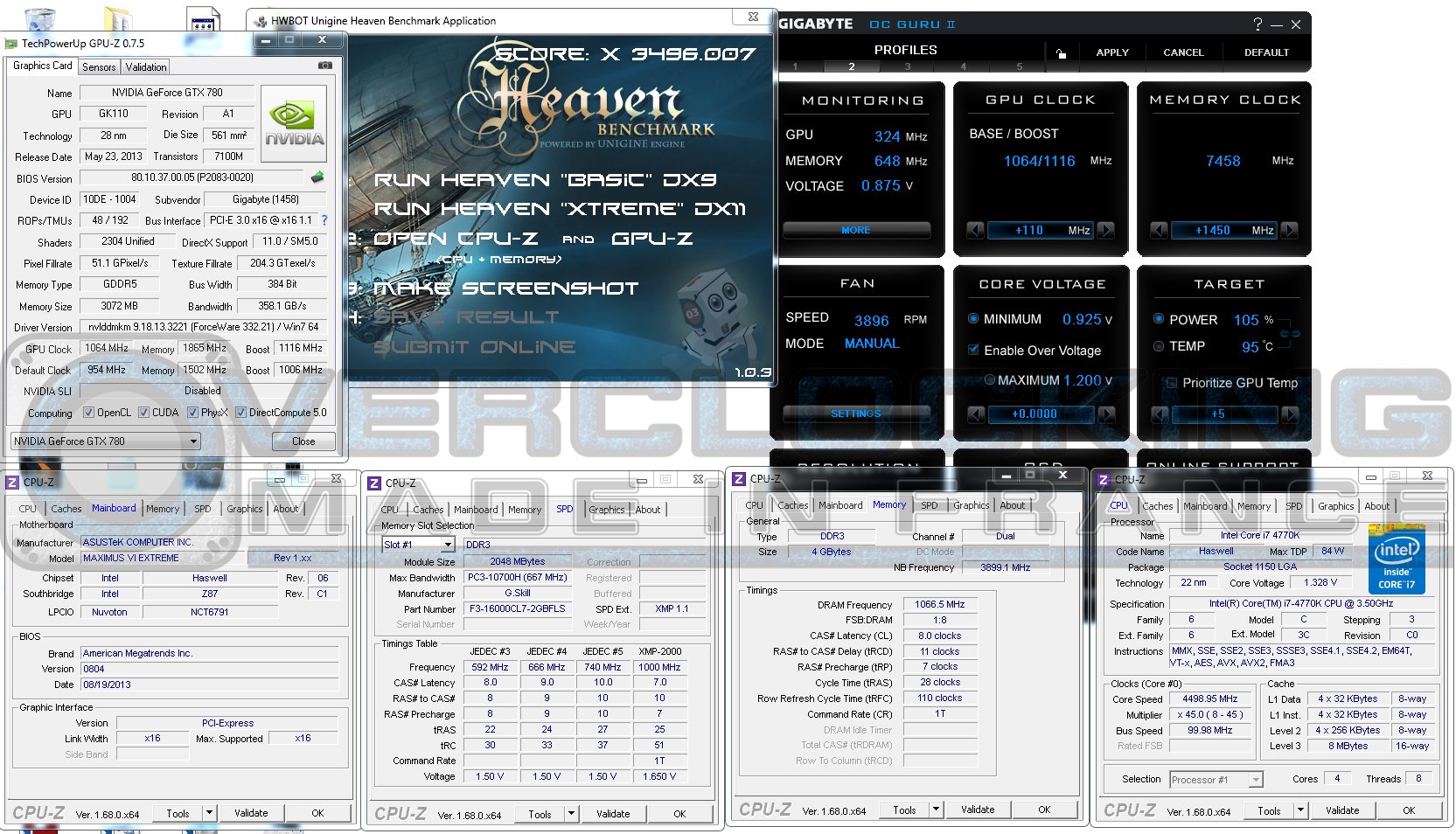

- Heaven DX11
Le dernier test se fera sous Unigine Heaven en DX11. Avec les mêmes fréquences, le score passe de 2988 à 3496 points. Le gain est encore énorme, avec 366 points, soit 14.5%.
