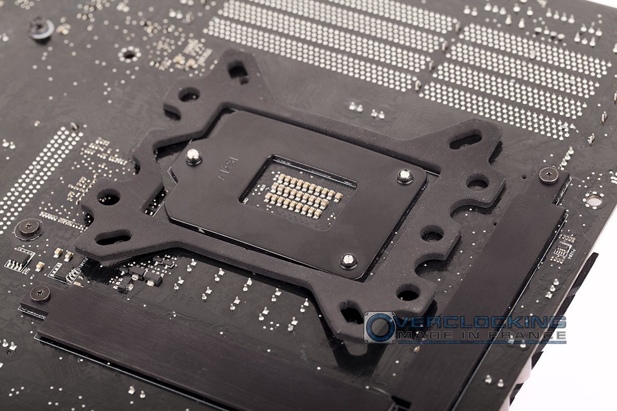

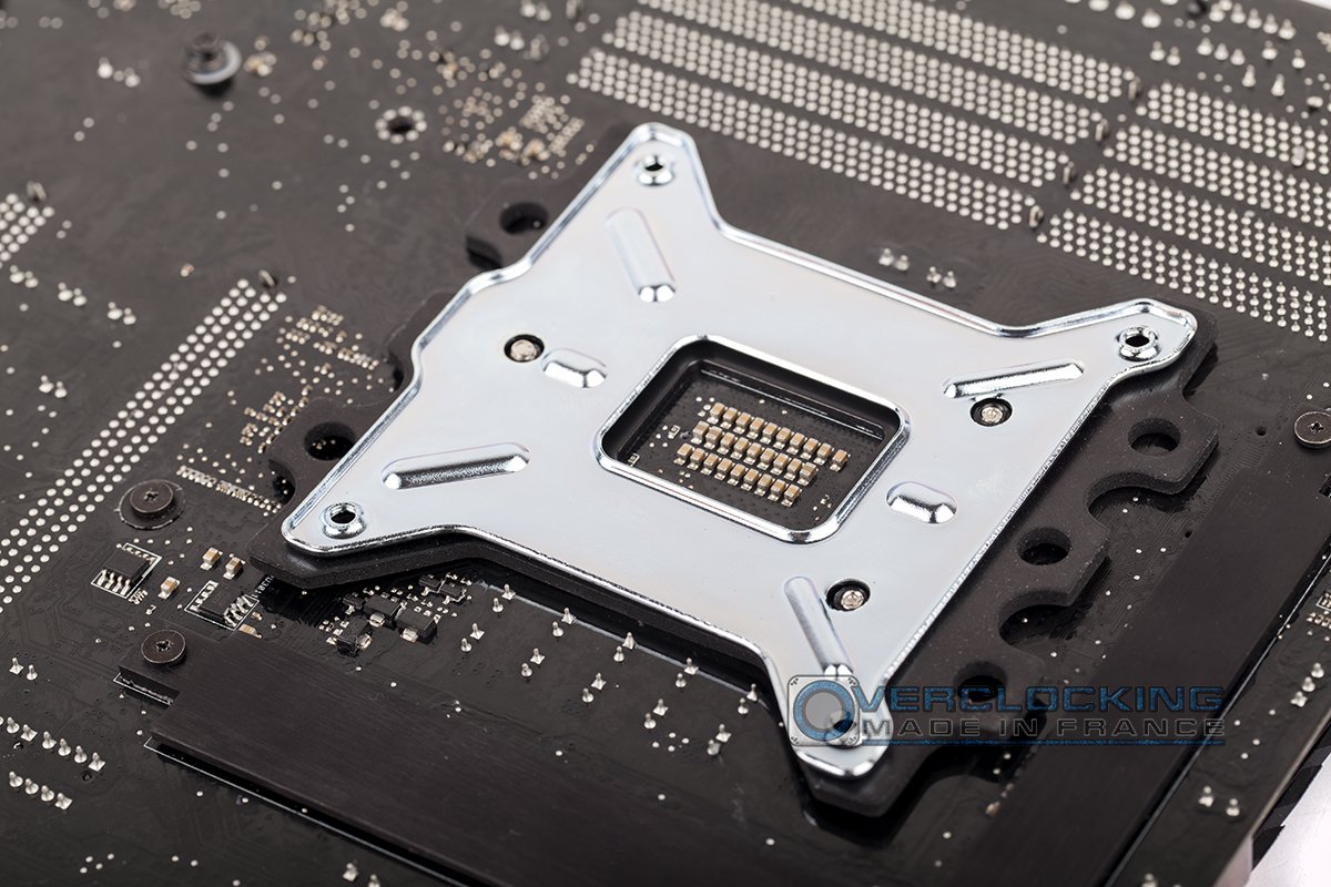

L’installation du waterblock sur la plateforme INTEL de test se fait sans difficultés. Placez tout d’abord la mousse de protection sur le dos de la carte mère, puis la backplate comme sur la photo. Cela permet une isolation électrique de cette backplate, et de récupérer les irrégularités de la carte mère (composants d’épaisseur différente). Ek Supremacy Clean CSQ 10 Fixez maintenant les 4 vis à la backplate, sans oublier la rondelle plastique pour éviter de détériorer la surface du PCB, et de causer par la même occasion des courts circuits. Ek Supremacy Clean CSQ 11Une petite noisette de pâte thermique Gelid GC Extreme que vous pouvez étaler sur la surface de votre IHS. Attention de ne pas trop en mettre, le résultat serait contraire à celui recherché, permettre une juste conduction thermique entre le processeur et le waterblock. Ek Supremacy Clean CSQ 12 Déposez maintenant votre waterblock, en ayant au préalable retiré la pellicule de protection, mettre en place les ressorts de compression, et les vis de maintient. Voilà, votre waterblock est maintenant fixé et prêt à jouer son rôle.
