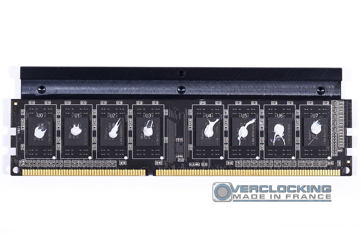

Après le décapsulage de la barrette, je vous conseil de la tester pour vérifier qu’elle soit encore en vie. Il vaut mieux le savoir maintenant que s’en rendre compte une fois en température négative.
Maintenant que vous êtes certain qu’elle fonctionne, appliquez une petite goutte de Gelid extrême ou d’une autre pâte thermique sur chaque puces de la ou des barrettes.

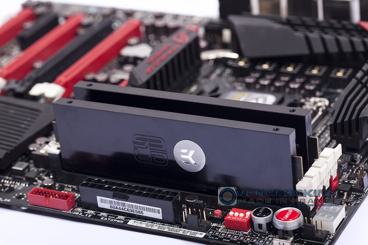

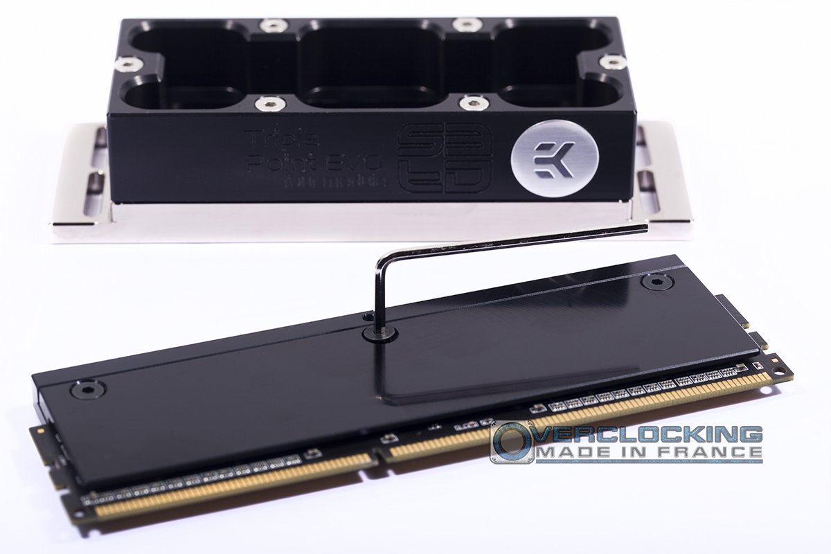

Placez ensuite la barrette dans les modules fournies par EK et vissez avec trois vis noires à l’aide de la clef allen.

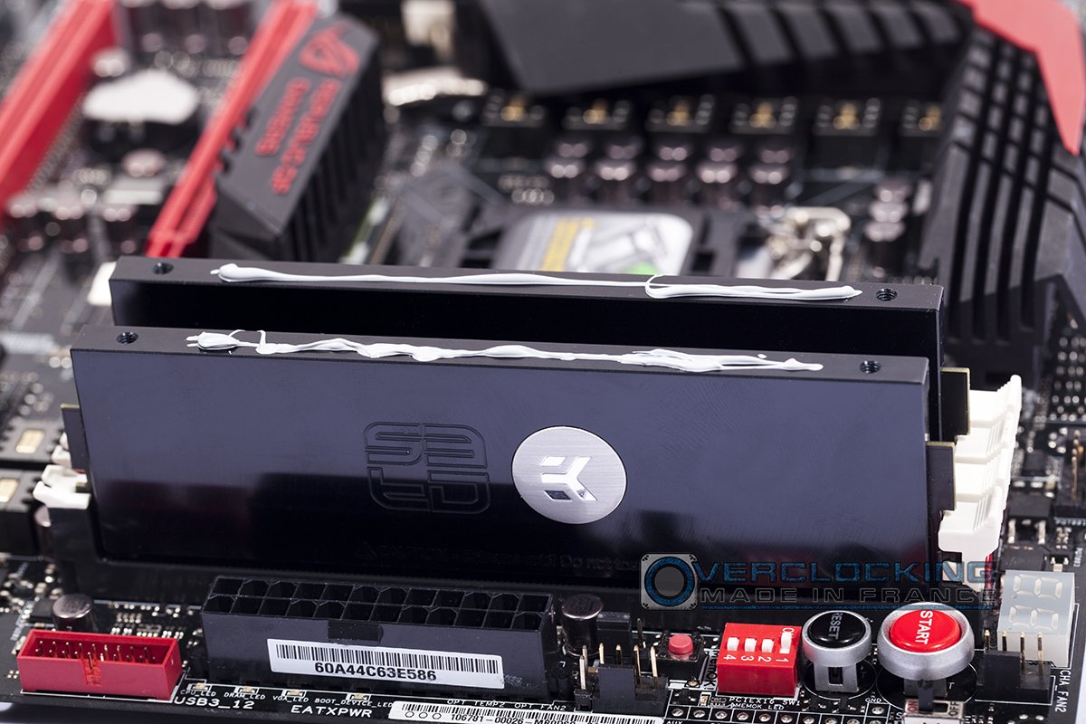

Une fois que la ou les barrettes sont équipées de leur nouvel habillage, vous pouvez les pluguer dans les slots de la carte mère. Enfin, appliquez une fine couche de pâte thermique sur toute la longueur de la barrette.
Ek SF3D triple point evo 14
Pour terminer, posez le godet et vissez les vis argentées avec la clef allen sur chaque barrettes. Alors evidement, il s’agit de vous montrer proprement comment monter le godet EK-SF3D et comme vous avez pu le voir rapidement, c’est très très simple. Par contre comme toute performance sous azote liquide, il faudra isoler un maximum et le mieux possible pour minimiser les dégâts de la condensation. Cette dernière est inévitable, alors il vaut mieux bien s’y préparer.
