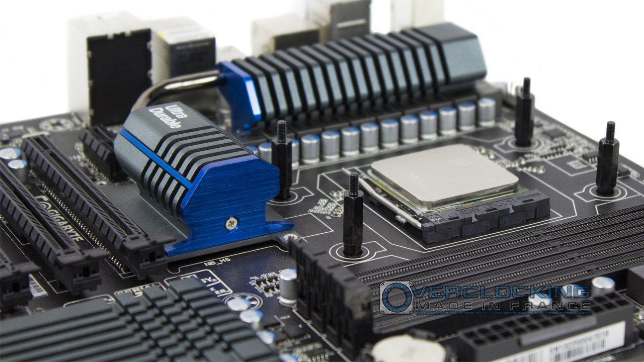

Dans un premier temps, il va falloir retirer le système de fixation proposé de base par votre carte mère AMD. Pour se faire, quatre coups de tournevis et c’est fait. Veillez à conserver la backplate, la suite des événements étant concentrés autour de celle-ci.

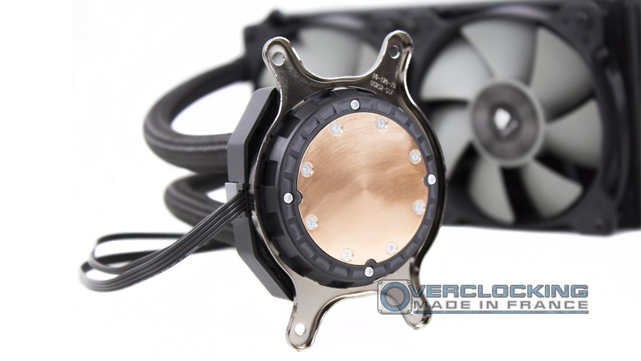

Ensuite, munissez vous des quatre entretoises et du système de fixation de la pompe pour socket AMD. Commencez par remplacer le système actuellement en place, pour se faire, tourner la roue crantée Intel dans le sens inverse des aiguilles d’une montre et le tour est joué.

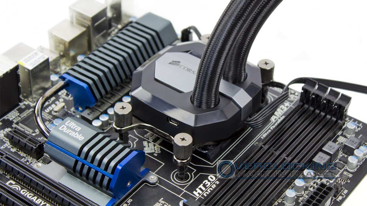

Ensuite, visser les entretoises noires sur la backplate de votre carte, disposez la pompe sur votre CPU et fixez le tout à l’aide des vis à mains. Bien entendu n’oubliez pas de brancher la pompe sur la prise CPU fan de votre carte mère et les ventilateurs sur le dédoubleur PWM de la pompe.

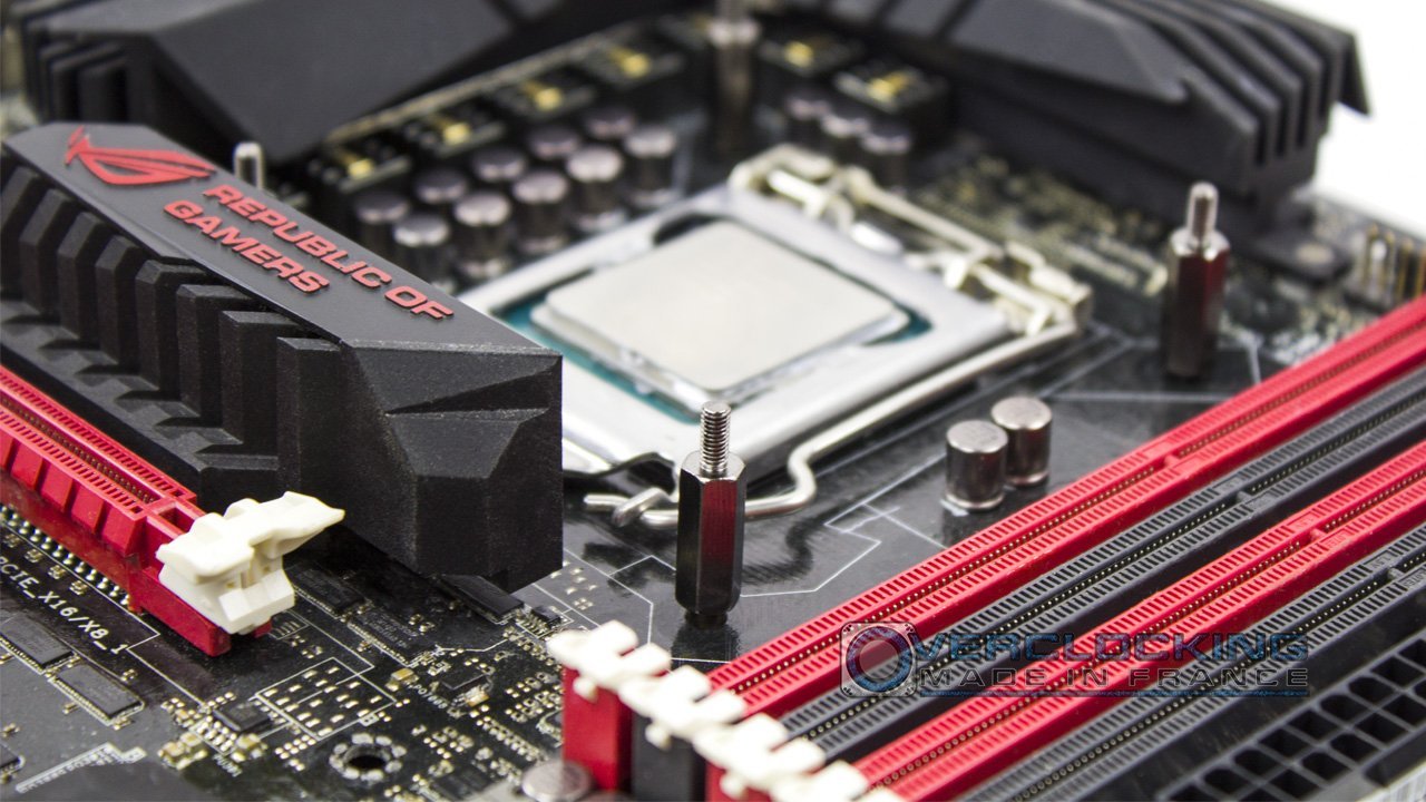

Du côté des plateformes Intel, rien de bien compliqué non plus, commencez par régler l’écart des entretoises de la backplate afin de les faire correspondre aux trous de fixation de votre socket.
Disposez ensuite la backplate au dos de votre carte mère, retournez la et vissez-y les quatre tiges filetées correspondants à votre socket.

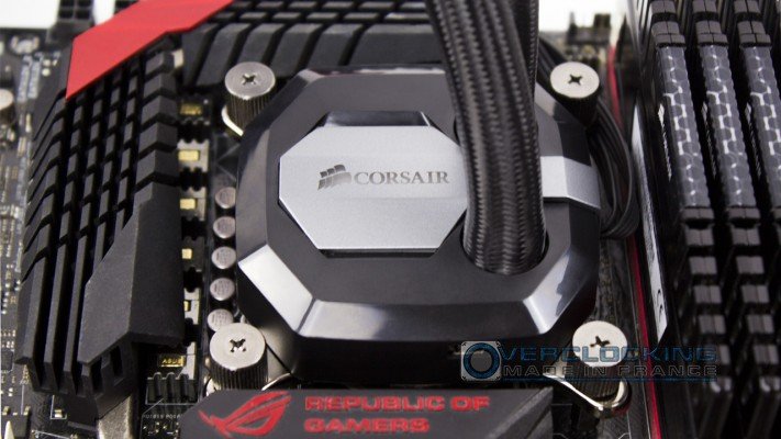

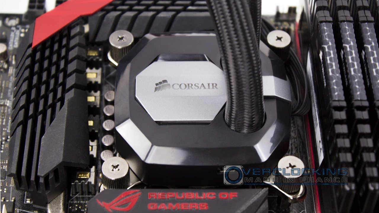

Comme pour le socket AMD, disposez la pompe sur la surface de votre CPU puis fixez-là à l’aide des vis à mains. Comme dit précédemment, branchez la pompe ainsi que les ventilateurs pour alimenter le tout.
Concernant les ventilateurs, il vous suffit de les fixer sur le radiateur à l’aide des longues vis noires fournies en bundle. Il ne vous manque alors plus qu’à installer le radiateur dans votre boîtier, une fois ceci fait, vous pourrez profiter de votre kit Corsair H100i GTX.
